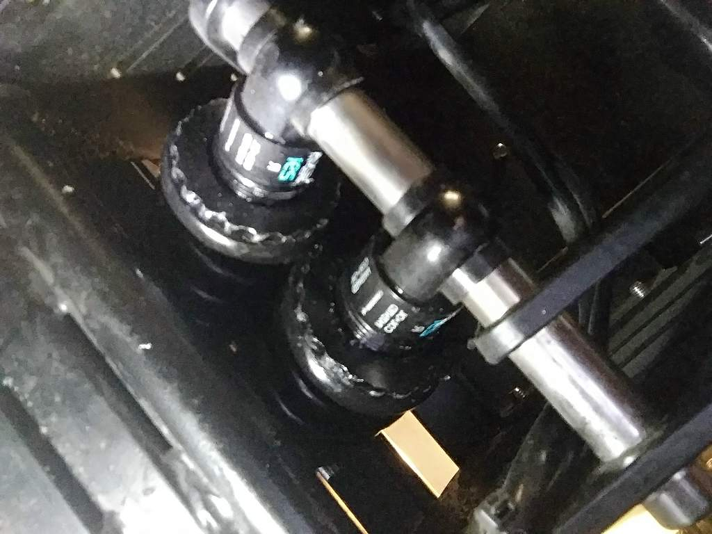

@Mezzo @Villaxfit ich habe jetzt auch hinten die EXA Form stoßdämpfer hinten drinne, muss sagen um einiges besser auch hier wie das original federzeug da. zwar ein bißchen straffer als original oder nicht mehr ganz so butterweich aber viel besser stoßdämpfend und die fahrstabilität deutlich präziser wie vorher. jetzt im gesamten fühlt man sich besser und sicherer auf dem scooter.
für die neuen stoßdämpfer musste ich nur die buchsen der achsaufnahme der alten stoßdämpfer herausnehmen und in die neuen stoßdämpfer einsetzen. desweiteren muss man die beiden abstandshülsen an der den beiden achsbolzen etwas kürzen um ein paar mm da die stoßdämpfer aufnahmen ein paar mm breiter als die originalen sind.

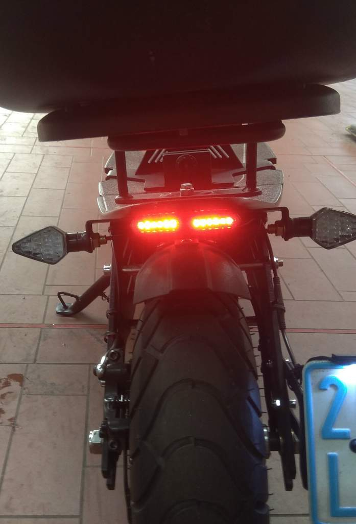

desweiteren hab ich, was ihr zwei ja nicht braucht da ihr ja schon li ion akku habt wenn ich mich nicht irre, die ladebuchse vom controller getrennt und einen xlr-stecker angelötet so das ich meinen li ion-akku an die aussen-ladebuchse anschließen kann und über die aussenbuche den akku laden kann. funzt perfekt.
meine zweite rück-bremsleuchte ist auch gekommen, schon ausprobiert, mit y-kabel angeschlossen und funktioniert ebenfalls. jetzt nur noch einen größeren halter bauen für beide bremsleuchten nebeneinander.

Beitrag von forcaman »

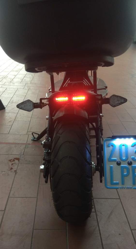

so das doppelte rück-bremslicht ist auch angebaut. abgesehen von der besseren sichtbarkeit siehts auch ganz gut aus würd ich mal sagen 8-)

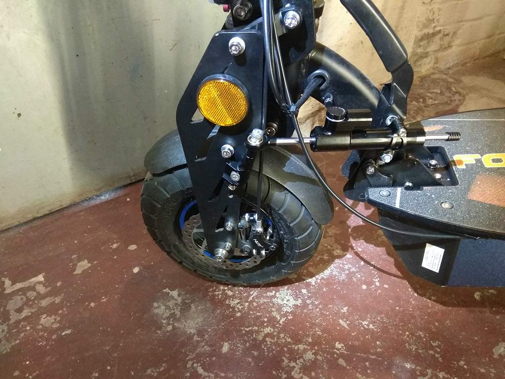

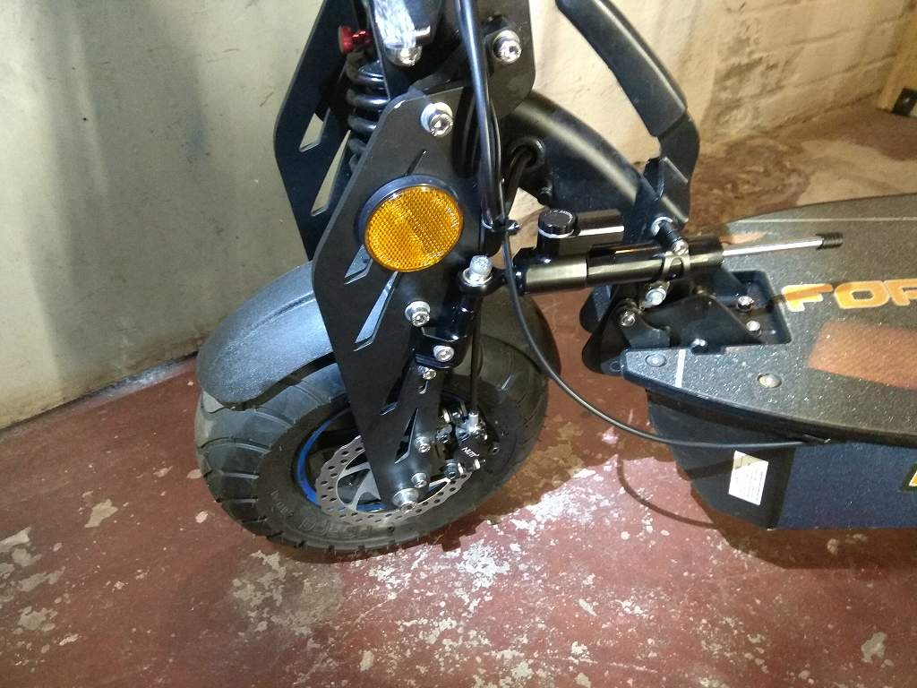

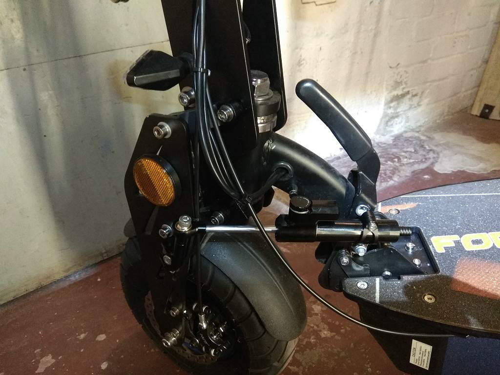

heute kam dann das nächste update, der lenkungsdämpfer... auch das war die richtige entscheidung. das nervöse und hecktische verhalten im lenker ist komplett verschwunden. auch kräftige schläge kommen nur noch so schwach im lenker an das man sie wie von ganz weit weg mitbekommt. jetzt kann man auch mal bei vollgas (45-50) mal an der nase kratzen :D
der lenkradius ist noch ein stück kleiner geworden aber nur ganz minimal. der lenker schlägt jetzt nicht mehr am rahmen an, er stopt beide seiten 5 mm vor dem rahmen. also so gut wie vernachlässigbar denn soweit lenkt man nur wenn man versucht auf engstem raum zu wenden.

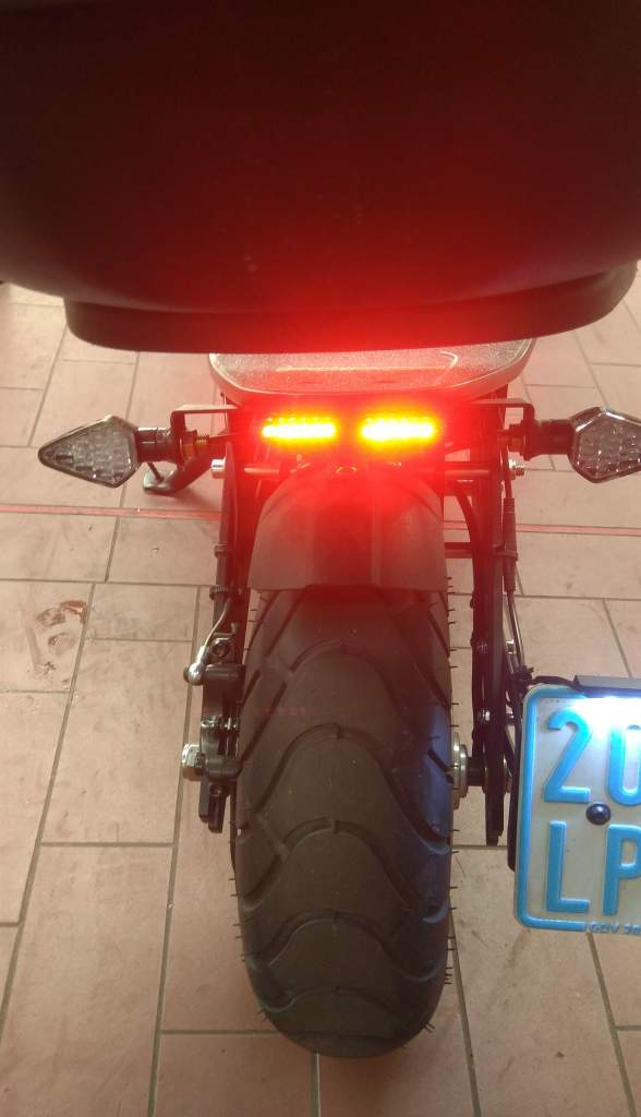

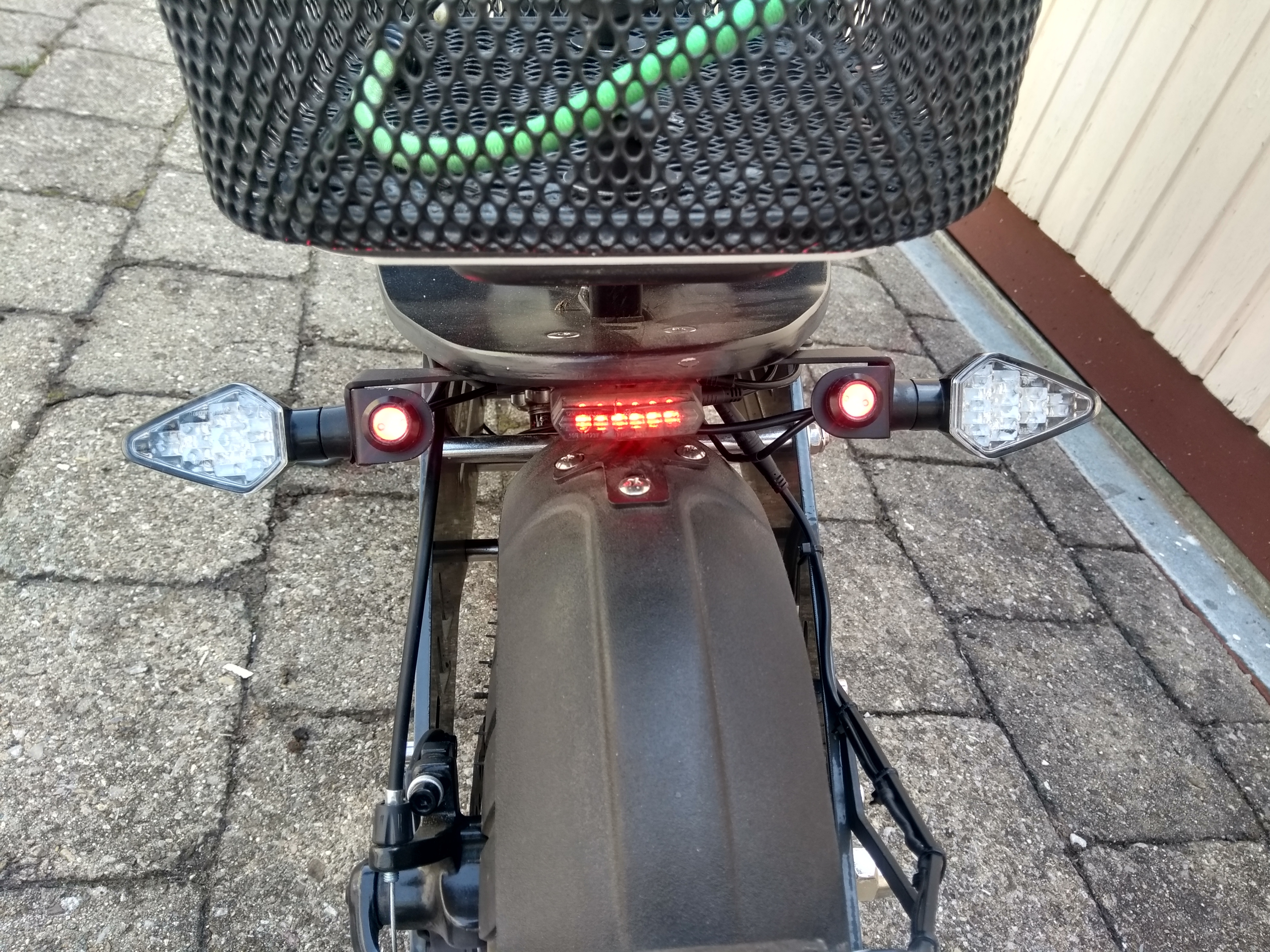

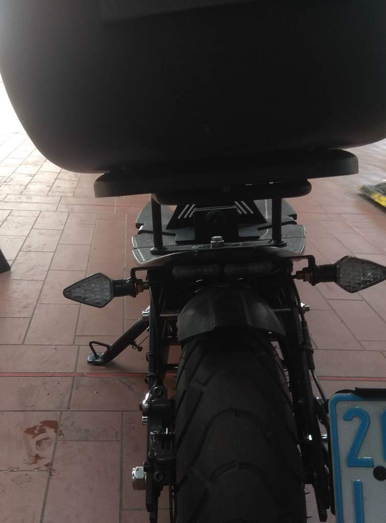

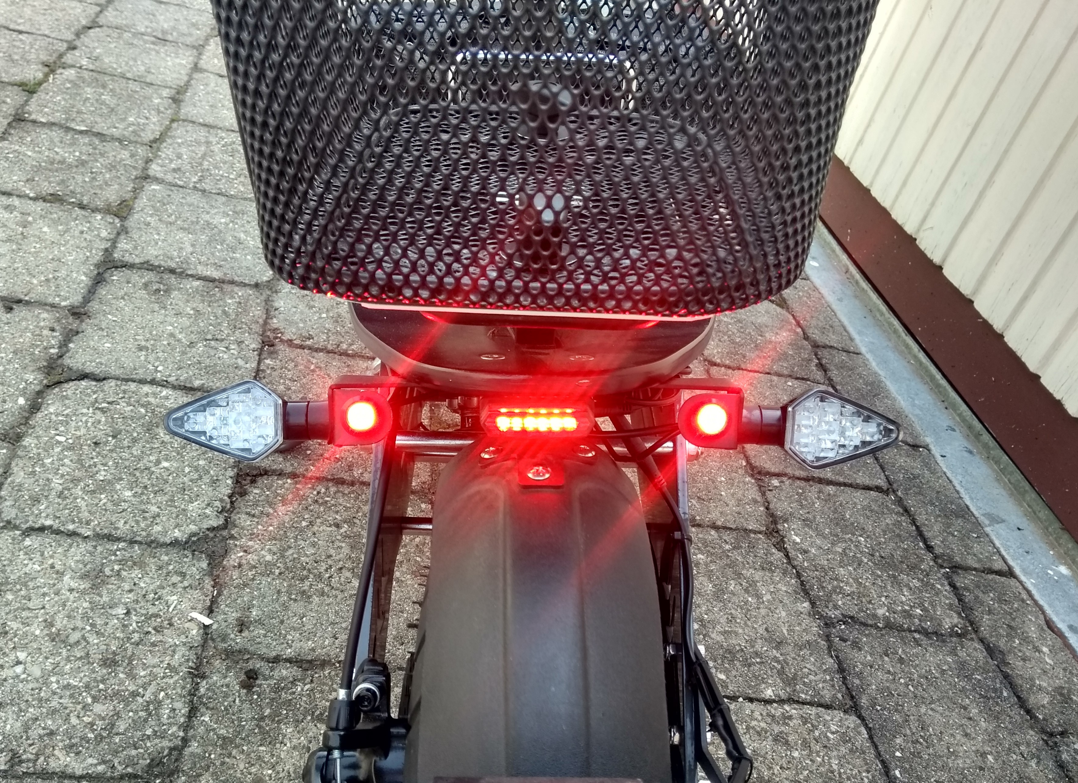

Wollte noch meine Rücklicht- Ansicht nachliefern

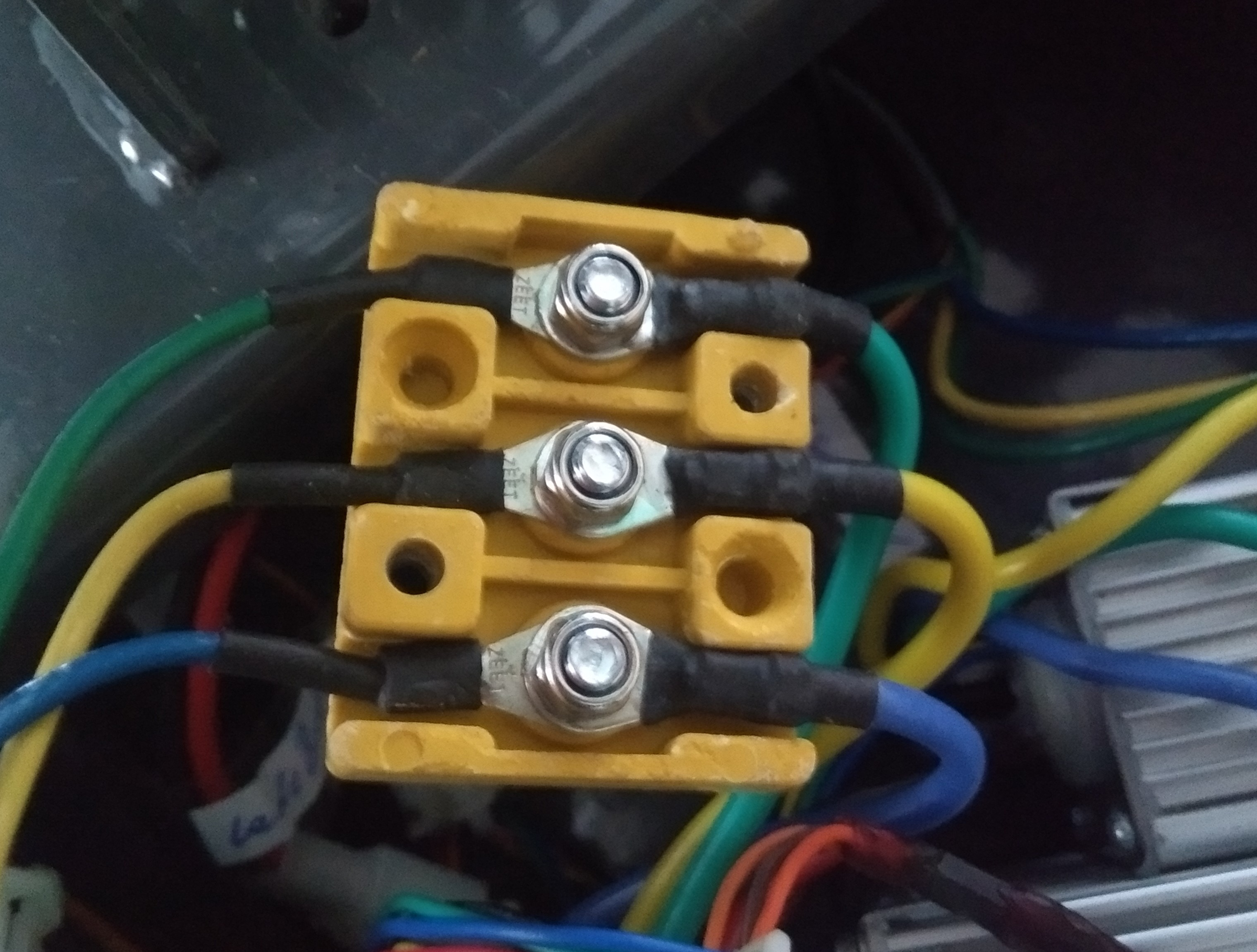

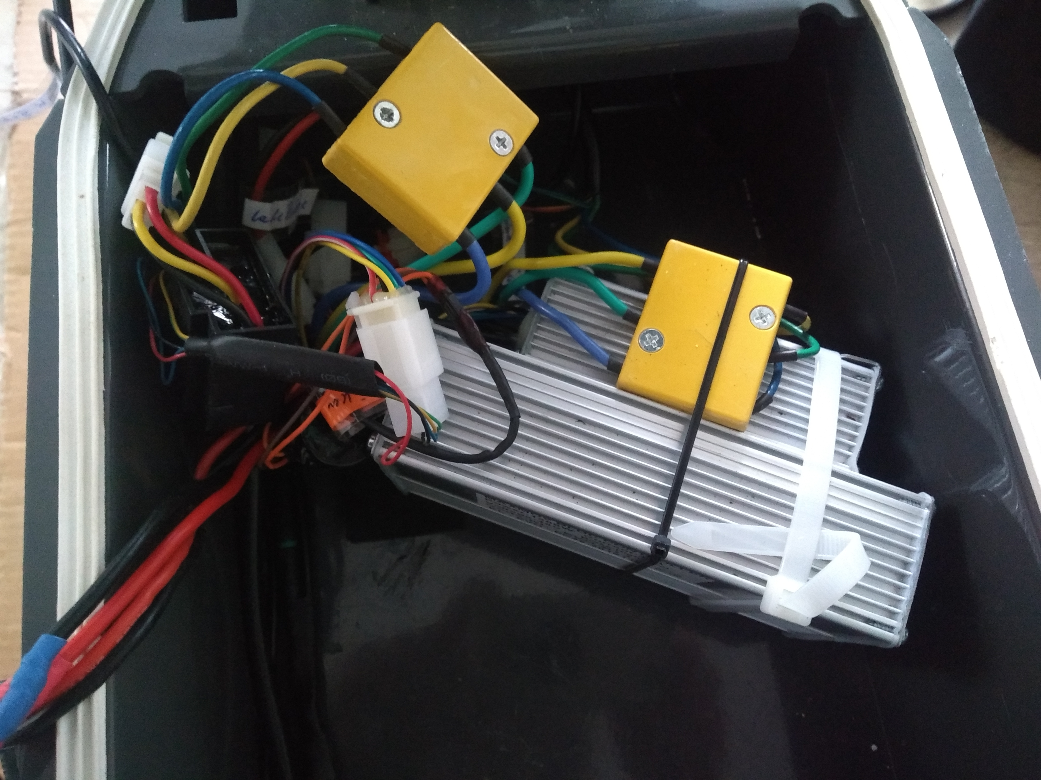

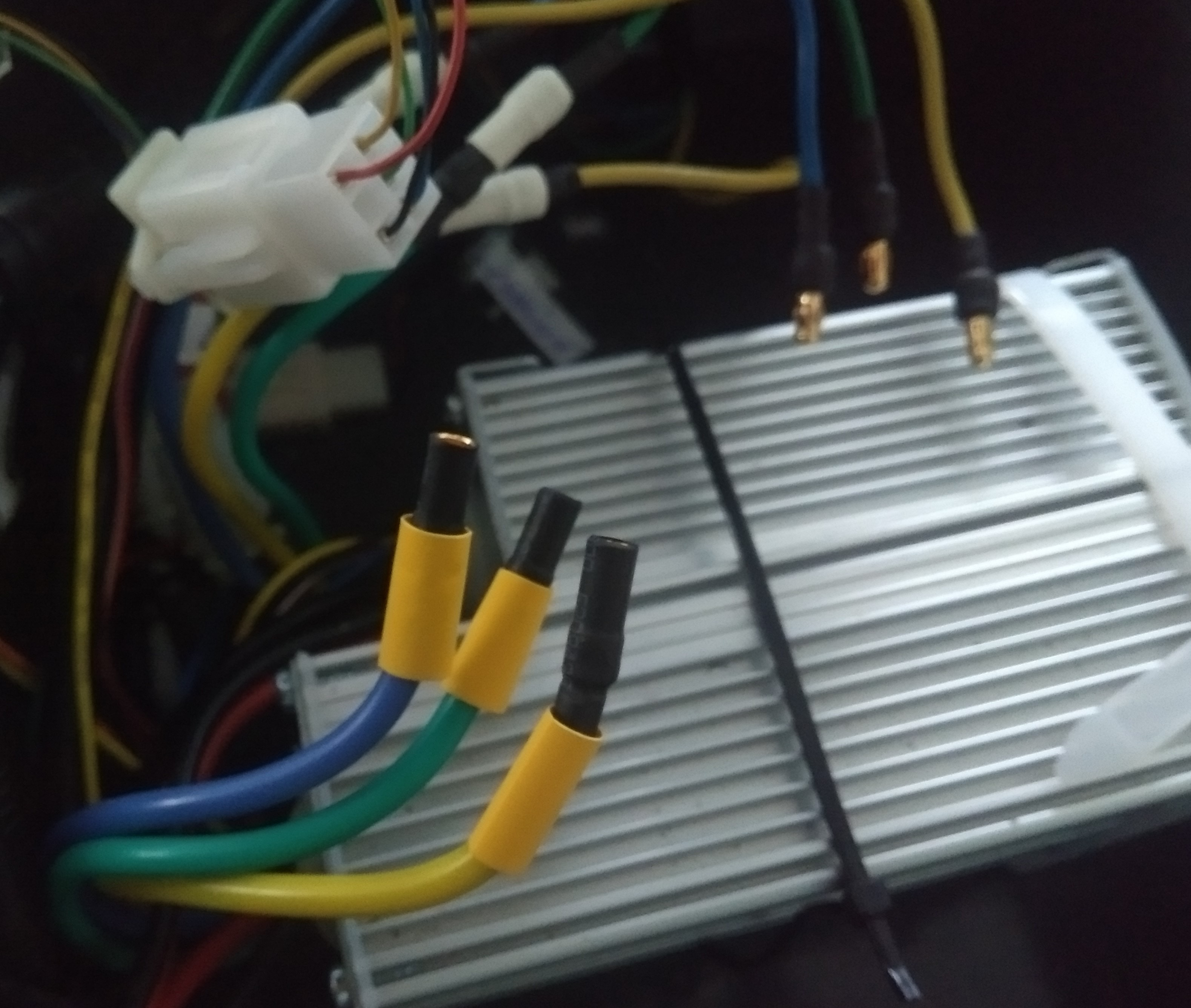

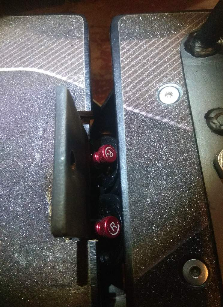

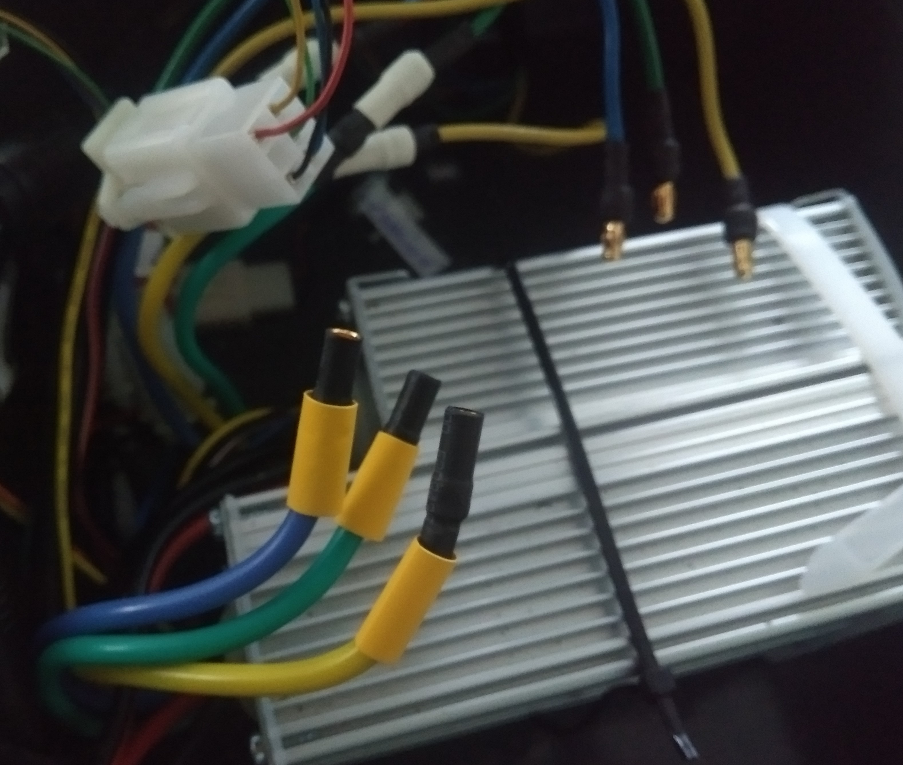

Diese Motorkabel Verbinder Klötze hab ich auch durch Goldkontakt Stecker ersetzt.
Ich muß da öfters hin und immer diese sperrigen Klötze :shock: :roll: , die ständig im Weg sind :lol:

he he ist auch keine schlechte idee mit deinem rücklicht, sind die beiden zusatzrücklichter auch mit bremslicht geschaltet ?
das mit dem umbau des motorkabels ist auch ne gute idee, danke für den tipp :D

Ja @forcaman die Zusatzlichter sind mit dem Bremslicht geschalten. Zwischen den beiden Bildern ist das vielleicht etwas schlecht zu erkennen. (Tageslicht) Werde das auch mal in der Dämmerung Fotos machen.
Die Zusatzlichter habe ich absichtlich im Standlichtbetrieb etwas dunkler geschalten, damit diese als Bremslicht dann extra extrem viel heller werden. Dachte das ergibt einen zusätzlich Signaleffekt. :shock:

wenn ich das jetzt richtig verstehe hast dir die bremslichter selber gebastelt ? hast dann mit widerständen hell/dunkler realisiert oder ?
