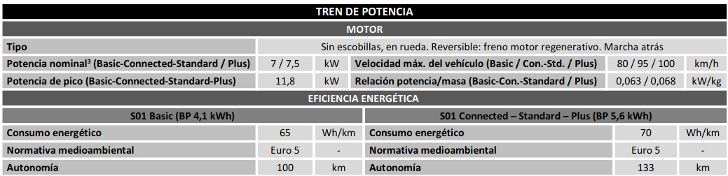

... und im aktuellen spanischen Manual findet man das:

Es stimmt das, was letztlich im COC steht, bzw. im Fahrzeugschein...
Persönlich glaube ich aufgrund des bisher hier gesehenen (z.B. die 110 km/h nur als P2P) nicht, dass der S01+ tatsächlich 9 kW homologierte Dauerleistung hat. Denn er müsste diese Leistung 30 min am Stück bringen können, ohne dass der Motor überhitzt. Vielleicht können die ersten Besitzer hier berichten.
Ich will jetzt noch nochmal alles wiederholen, man findet andere Threads dazu hier im Forum, das mit Dauer- und Spitzenleistung bei Elektrofahrzeugen ist recht komplex. Die Dauerleistung muß er aber eben 30 min können, in best. Ausnahmen evtl. nur 15 min, wobei es auch hier wieder verschiedene Arten gibt, das auszulegen. Die Spitzenleistung ist i.d.R. nicht nur für Sekunden, sondern eher im Bereich weniger Minuten verfügbar.
Deshalb heißt eine verringerte Dauerleistung definitiv nicht, dass die Beschleunigungswerte sich ändern würden. Das wirkt sich nur auf die dauerhafte (30 min) Spitzengeschwindigkeit aus.
Rein spekulativ könnte ich mir vorstellen, dass Silence die 110 km/h ursprünglich dauerhaft anbieten wollte (was die 9 kW fordern würde), man dann aber gemerkt hat, dass es thermisch nicht hinhaut.
Patrick
Patrick
