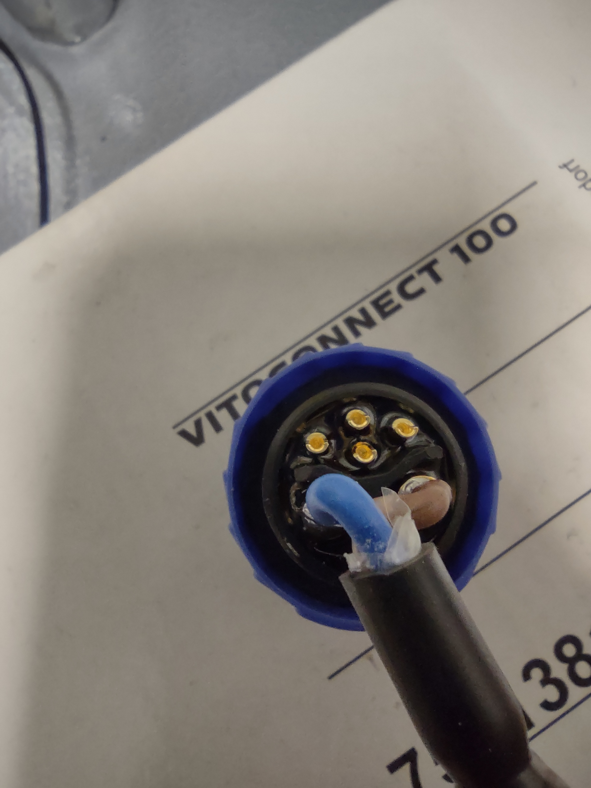

Re: Akkumulator von UNU Classic lädt nicht mehr
Beitrag von Andreas 57 »
Wie Du sehen kannst, gibt es in meinem Ladegerät keine Brücke. Die Brücke wäre wohl auch nur notwendig, wenn ich einen Akku mit beschalteten Pin 5 hätte, oder? Das heißt, wenn ich einen neuen Akku kaufen würde, müsste ich mir entweder für teuer Geld ein Ladegerät mit Brücke auf Pin 5 zulegen oder selbst ne Brücke in mein Ladegerät einlöten ;-)
Beitrag von vsm »
Andreas 57 hat geschrieben: Di 8. Jun 2021, 12:15 [...]Wie Du sehen kannst, gibt es in meinem Ladegerät keine Brücke. Die Brücke wäre wohl auch nur notwendig, wenn ich einen Akku mit beschalteten Pin 5 hätte, oder?[...]
Korrekt, aber es wäre ja nicht unu-untypisch, wenn es da bei der Entwicklung fließende Übergänge gegeben hätte... sind ja unterschiedliche Zulieferer :P
Andreas 57 hat geschrieben: Di 8. Jun 2021, 12:15 [...]Das heißt, wenn ich einen neuen Akku kaufen würde, müsste ich mir entweder für teuer Geld ein Ladegerät mit Brücke auf Pin 5 zulegen oder selbst ne Brücke in mein Ladegerät einlöten ;-)
Ne, bei den Akkus ab 2017 ist die Brücke beim Laden wieder obsolet, da wird sie nur beim Entladen benötigt. ;) Das wird ja bei den ganz neuen Ersatz-Akkus wahrscheinlich auch so sein, weil sonst (fast) alle ein neues Ladegerät bräuchten.
