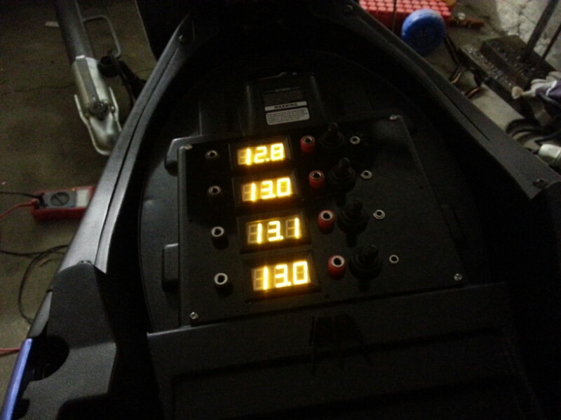

Heute sind die Panelmeter gekommen. Das waren die letzten Maße die mir noch für die CAD gefehlt haben. Also ab auf die Fräse und gleich mal zusammengebaut. Die Schalter dienen nur dazu die Panelmeter einzuschalten - ganz schön mächtig aber naja. Die Bananenbuchsen - klar - für Einzelladung. Neben den Schaltern sind noch Mono Klinkenbuchsen um später den Logger anzuschließen.
Re: Hallo Forum, Vorstellung und ZPM2000DQT
Verfasst: Do 5. Dez 2013, 18:32
von Waldmensch
Verkabelung und Einbau. Schicker als das olle Werkzeug allemal :D
Verfasst: So 8. Dez 2013, 18:26
von Waldmensch
Leider sieht es auf dem Foto nicht so gut aus wie in echt - der Flux Kompensator :lol:
Verfasst: So 8. Dez 2013, 22:59
von MEroller
Saubere Sache! Und die Schalter erst :D
