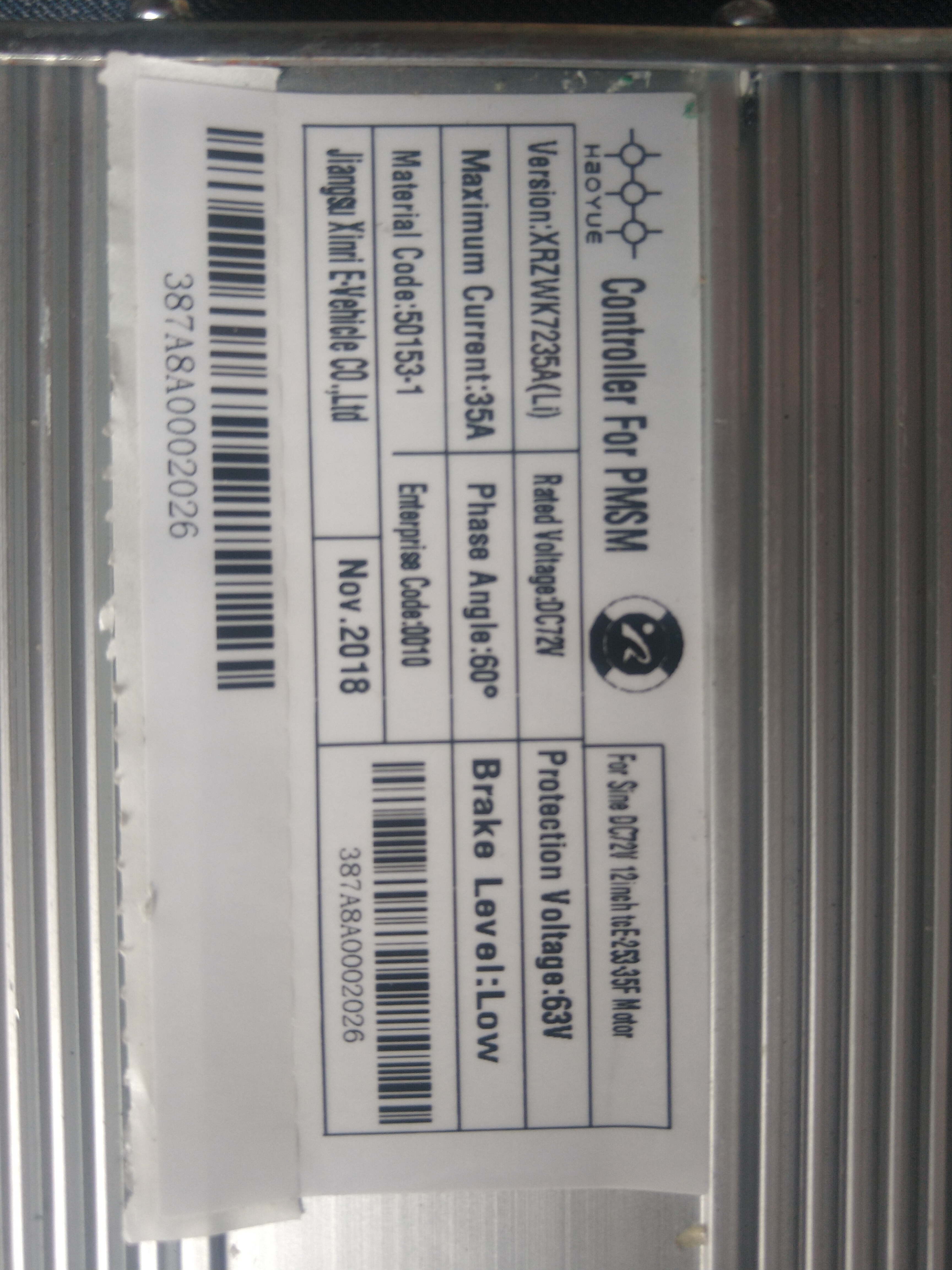

Hier erstmal das Typenschild des Controllers.
Da kommt ein Sammelsurium an Kabel heraus.
Da ich Spätschicht habe, komme ich Heute nicht dazu Ihn auszutauschen.

- Beiträge: 6608
Re: Bergab mit vollem Akku, Roller kaputt. Diagnose?
Ein seltener Controller mit 60° Hallsensorenphasenwinkel.
- Prinz_von_Sinnen
- Beiträge: 1434
- Roller: Futura Hawk 2.0
- PLZ: 32312
da passen denn doch die 120° nicht, oder?
