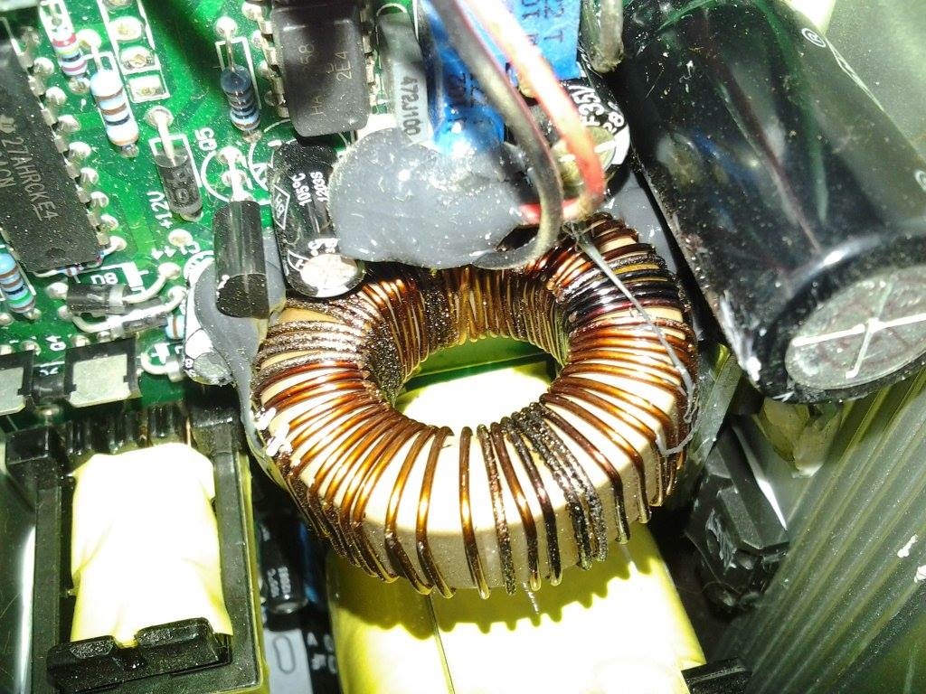

So hier der Defekt des Gerätes, das mit 707 Watt zuende lief: Die Spule ist kaputt und die Verarbeitung sei schlecht.
Emco Nova R 2000 - 2x 37 Ah 48 V (seit 2018) / 2x 28 Ah 48 V (bis 2018) - seit 03/2015, Ladegerät seit 2017: 8 A Filon - Eeeefun GT 45 27 Ah 60V von 06/2013 - 02/2015; Cemoto City Cruiser OS-110 Blei Akkus (gebraucht) 06/2010 - 11/2010

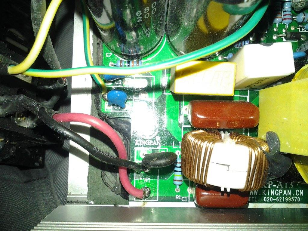

Noch ein Bild:

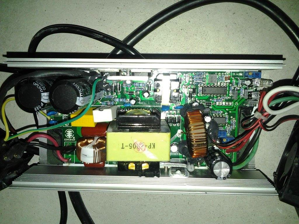

Noch ein Bild:
