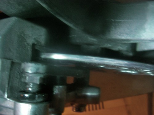

Ja, sieht ganz schlimm aus mit der Bremsanlage, sowohl vorn als auch hinten wurde vom Fachmann ein Konstruktionsfehler festgestellt, 5 mm ca. sei die Bremsanlage falsch montiert und daher würden die Beläge beide nach so kurzer Zeit abreiben und zudem könnte sich dieser Bremsgriff oder wie es heißt, sich an der Scheibe festsetzen und die Bremse könnte ganz ausfallen. Er sieht schwarz, meint, die könnten mir da nix ordentliches neu anbauen, die ganze Konstruktion drum herum würde dann auch nicht passen. Als nächstes würde der Bremsschlauch durchscheuern und ich könnte auf weitere Ausfälle warten, der gibt den Chinarollern keine Überlebenschance.

Hallo ich war in einer Rollerfachwerkstatt, der hat mit Emobilen nichts zu tun, hat mir gesagt, dass die alle minderwertig sind und er nicht glaubt, dass ich noch ein gutes Teil, auch nach Reparatur, erhalten werde. Er mit mir soweit gesprochen, dass ich mich innerlich von meinem Roller verabschieden wollte und stattdessen auf einen Stinker umsteigen.
Ich hoffe jedoch, dass mir etwas ganz neues angebaut wird, habe gesehen, dass an meinem Roller alte Bremsen verbaut wurden. Ansonsten will ich mein Geld zurück und die können den Roller wieder zurücknehmen. Auf den Bildern im Netz sind Doppelkolbenbremsen vorn und hinten und ne andere Bremsscheibe, das waren die Bilder, die ich auch bei der Bestellung gesehen habe, aber natürlich von nix Ahnung gehabt, als mir der Roller geliefert wurde.

Oh Mann. Wechsel die Rollerwerkstatt. Und jetzt ein paar Fakts:
Einkolbenbremssättel sind keine "alten" Bremsen. Die werden auch heute noch erfolgeich verbaut. Und sie haben den Vorteil, dass bei Schwergängigkeit von nur einem Kolben bei einer Doppelkolbenbremse nicht der Bremsbelag einseitig abnutzt und das Ding hinterher krumm und schief an der Scheibe hängt. Hinweis: Doppelkolben- und Einfachkolbensattel sind nicht so einfach austauschbar, weil dann auch der Handbremsgriff mit seiner Pumpfunktion ersetzt werden muß, damit die Pumleistung zur Bremse passt.
Und ein paar weitere Fakts: wenn die Bremse schief am der Scheibe hängt, kann das mehrere Ursachen haben:
- das Rad ist schief eingebaut oder die Unterlegscheiben zur Ausrichtung sind falsch gesetzt
- die Bremse ist teilweise fest (Doppelkolben)
- Dreck zwischen Sattelbefestigung und Holme
Eine ordentliche Rollerwerkstatt (bevorzugt eine, die überwiegend in China- und Taiwanrollern macht) bekommt das wieder hin.

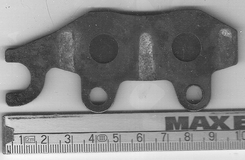

Die originalen B. des Galacticas (selbe Doppelkolbenanlage wie im ersten Beitrag) sind schon vorne nach 6Tsdkm runter bis auf fast 1mm und haben einen Grat. Zum Vergleich: Stinker Peugeot Speedfight2 gefahrene KM fast 30Tsd km!! Und die Beläge wurden immer noch nicht gewechselt.
Das Quitschen der chinesischen hatte mich schon seit Beginn der Eroller-zeit genervt. Ständiges Reinigen und einmal leichtes Anfasen der Kanten brachten Besserung. Beim Franzosen habe ich die Bremsen in der ganzen Zeit höchstens 3mal gereinigt. Mehr Pflege brauchten die nicht.
rechts der abgenutzte Belag diesen Typ/Form/Größe brauche ich , für hinten bestell ich gleich mit (müssten am Hinterrrad dieselben sein, hoffe ich doch - ohne die noch ausbauen zu müssen)
