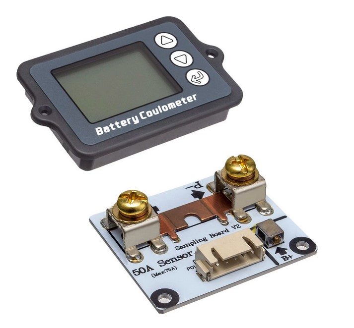

forcaman hat es schon sehr gut beschrieben, nur wenn du mit einem Ampermeter den Strom der einzelnen Motoren messen willst, musst du auch den Strom zwischen Akku und Controller abgreifen.
Direkt zum Moter funktioniert nicht, da der Controller ein Drehfeld erzeugt und die drei Phasen zum Moter nacheinander geschaltet werden.
Mit den Nennwerten zu rechnen bringt dich nicht wirklich weiter. Das Ohmsche-Gesetz gilt zwar auch, aber bei einem Motor spielen auch die induktiven Größen eine Rolle.
Leiste dir ein Coulometer und damit hast du auch reale Werte.

ich wusste vorher auch nicht was ein coulometer ist, dank harry der es hier im forum vorgestellt hat weiss ich das jetzt und muss sagen das ist echt ein klasse teil. du fragst ob es ein display/tacho gibt der die funktion des coulometers mit erfüllt, also ich hab noch kein einziges display gesehen bzw. im netz gefunden das dies kann. leider muss man sagen, wäre echt eine geniale sache wenn das so wäre. es würde einen auch davor bewahren sich den lenker mit irgendwelchen anzeigen zu zu bammeln. na gut gibt es derzeit nicht sag ich jetzt mal also muss man es halt so machen.

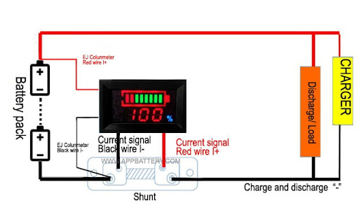

ja das coulometer kommt vor oder nach deinem xt90 stecker, du musst das massekabel auftrennen, der shunt wird in die masseleitung eingeschleift, vom pluskabel nimmst du nur eine plusleitung für die stromversorgung des coulometers ab. das ist eigentlich schon alles. du kannst aber auch noch das minuskabel deines ladesteckers am scooter wenn du dort einen hast ebenfalls genauso durchschleifen. wenn du dann den akku im scooter lädst ohne ihn herauszunehmen wird auch die ladung des akkus angezeigt was du genau hineingepumpt hast. mein ladestecker wegen des blei-akkus ging über den controller, die leitung hab ich vom controller getrennt und das ganze so gestalltet das über die scooter ladebuchse jetzt direkt in den lithium-akku laden kann. muss also nicht mehr den akku aus dem scooter nehmen und dort hab ich ebenfalls die die masseleitung aufgetrennt und mit über den shunt gelegt. so kann ich den strom der in den akku geht messen und den strom der aus dem akku geht.
liest sich jetzt mega kompliziert aber ist es nicht, hat man sich ganz fix zusammengelötet die verbindungen und ringösen usw

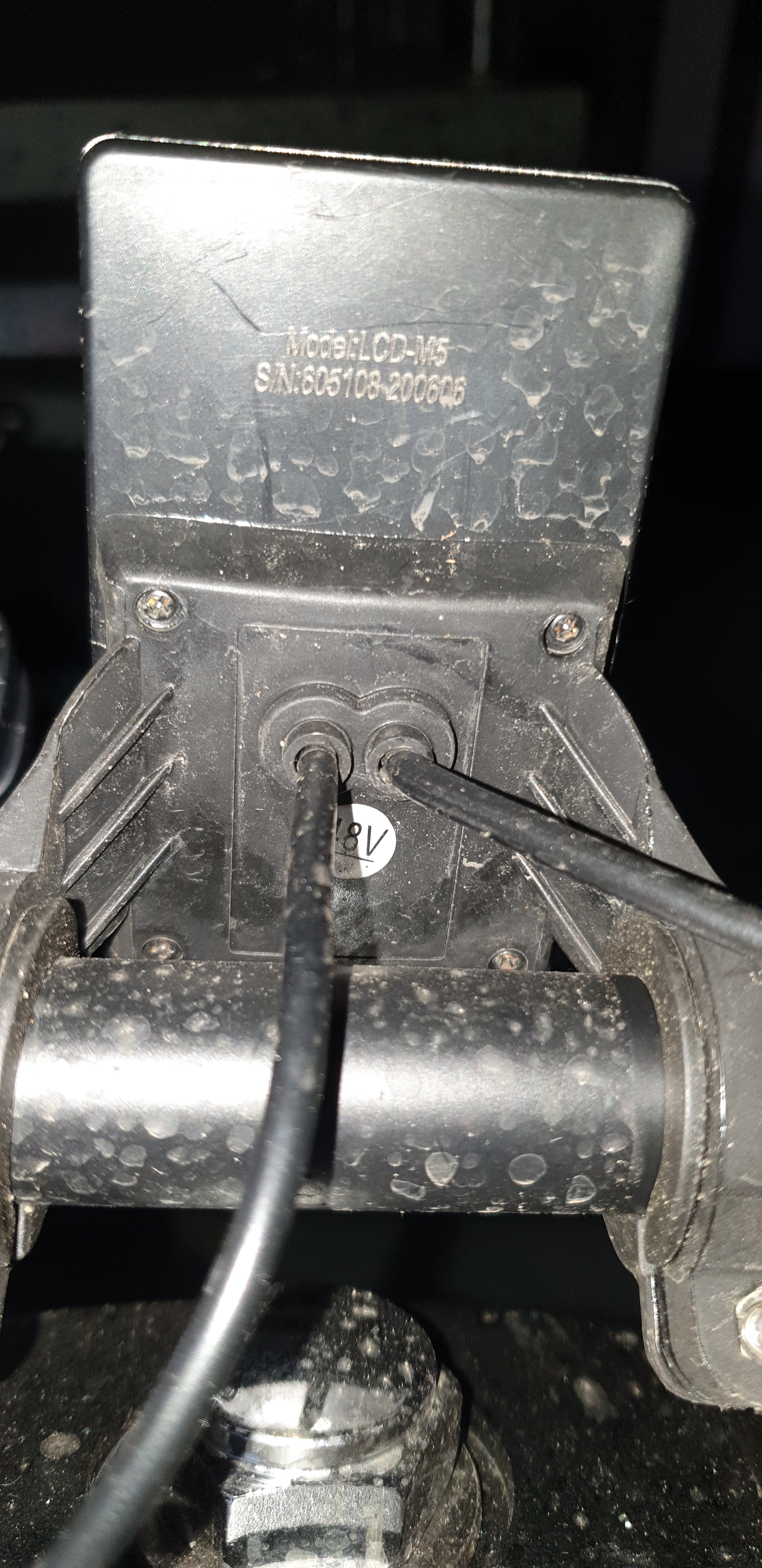

ja und deine frage zu den einstellungen display´s...dazu muss man wissen das dies eigentlich meistens universale display´s sind. sie bieten etliche einstellungen die aber für uns scooterfahrer gar nicht relevant sind, wir können etliche der einstellungsmöglichkeiten gar nicht nutzen weil diese für e-bike´s sind. zum beispiel der menüpunkt für die magnetpole, du sagst dem controller damit nur wieviel pole dein motor hat. stellst du dort etwas um passiert entweder gar nichts weiter oder der scooter fährt nicht. also eine veränderung der dortigen zahlen bringt nichts weiter, ausser vielleicht den scooter ausser betrieb zu setzen, dass könnte passieren. also nur die polanzahl verändern wenn du einen anderen motor mit anderer polzahl einbaust.
die veränderung der voltzahl bringt auch nichts, die verändert lediglich die genauigkeit der akkuanzeige. also auch nutzlos.
einzig displayhelligkeit, radumfang, oder einstellung des tempomaten ist für uns wirklich relevant, es gibt scooter da kann man noch das anfahren einstellen. das heisst ob er sanft anfahren soll oder gleich mit voller power oder ob man gar erst anschubsen muss bis 1 oder 2 km/h. das muss aber auch der controller unterstützen. wie gesagt das display ist ein universelles und viele einstellungen sind genauso für e-bike´s.
du hast ja auch das M5 display oder wenn ich das jetzt richtig im kopf hab ? also wirklich interessante bzw. für das tuning irgendwelche einstellungen kannst da nicht machen. wie gesagt, du kannst dir den tempomaten aktivieren
wie sagten mir aber die zawione leute ? "ja das ist aber bei uns in deutschland nicht erlabubt"
P06 = Radgröße/Umfang bzw. Durchmesser einstellen (hier gibts bei einigen den wert in "Inch" und in "cm") muss man schauen bzw. probieren)
P17 = Tempomat ein und aus (0 und 1)

Ja, Okay, hatte mich mal bei ALI und Co. umgesehen. Das wäre dann das klassische Coulometer für 23 €:
Also vom Anschluss her so:
Die Batterie geht direkt auf den Controller. Das eine schwarze Massekabel (habe ja zwei, wegen DUAL) kann ich dann einfach per Saitenschneider durchtrennen und die Ringösen festklemmen oder löten, noch vor dem Controller? Ich muss mir mal dieses Kabelwirrwarr genauer angucken. Du kannst mir bitte mal hilfsweise Fotos schicken, von dem wie du das da bei dir angeschlossen hast.
Es gibt auch Wireless Coulometer. Hört sich besser an:

Ja, bei dem Knumo Display handelt es sich auch um ein M5:
das ich eigentlich gegen das hier vorhabe zu tauschen, weil das hier Blinker Signal und Beleuchtung etc. anzeigt:

deine Fotos sind nur Prinzip-Verdratungen.
Wenn du für die Stromversorgung des Coulometers den 12V-Ausgang nutzt, dann wird das Coulometer erst mit dem Schlüsselschalter aktiviert. Der Shunt muss natürlich beide Controller erfassen.
Das Coulometer gibt es auch bei Amazon, dann brauchst du dich nicht mit dem Zoll herumschlagen.

den einbau des coulometers musst du natürlich vor beiden controllern machen, du willst ja die gesamtleistung wissen und nicht nur die eines controllers. fotos kann ich dir machen aber wirklich viel siehst da bei diesem irren kabelwirrwar nicht wirklich. das wireless teil hatte ich auch im auge aber musste mich dann dagegen entscheiden da ich da unten in dem kleinen hohlraum nur sehr sehr wenig platz hab. wenn man da also zusätzlich was einbauen will muss man bei meinem scooter genau überlegen ob das dort überhaupt rein geht. das kabelbündel, der controller, das blinkrelais, dass alles ist da mehr oder weniger nur reingestopft. wirklich extrem knapp der platz. weswegen ich das auch nur sehr ungern öffnen mag. wenn es nicht anders geht kann ich dir gerne fotos machen also wenn du nicht so weiterkommst aber erst mal lasse ich das zu ok ?
