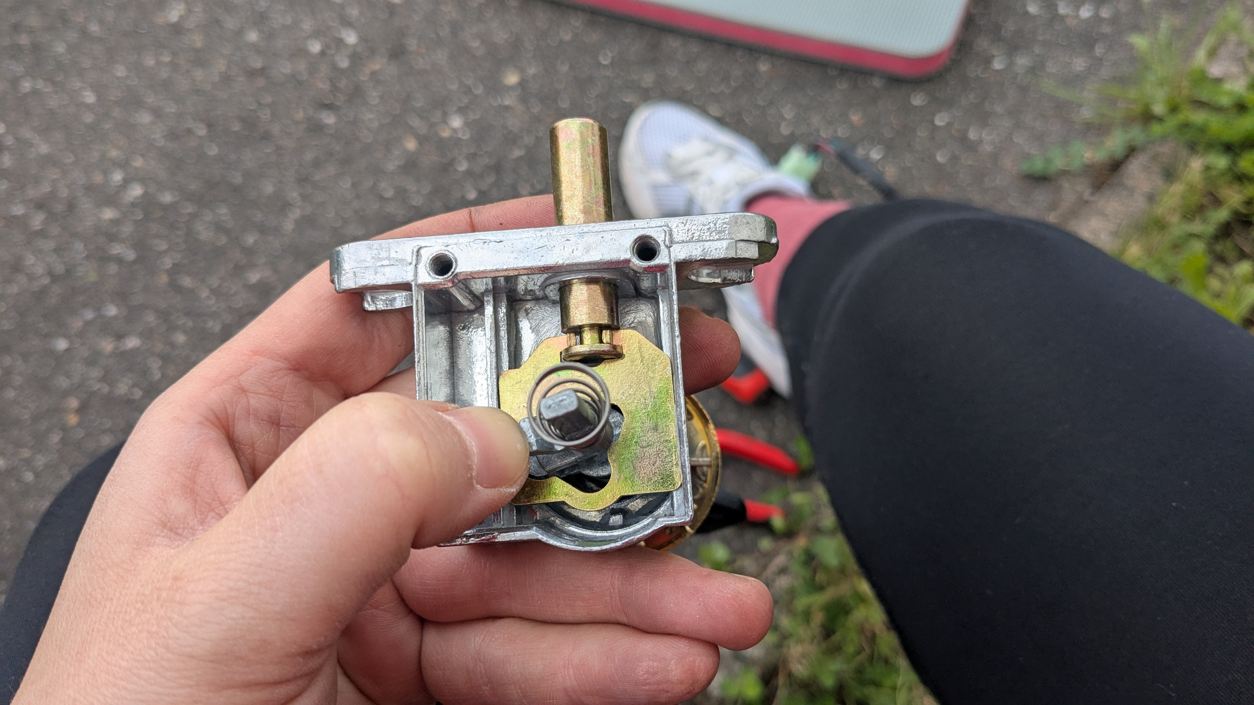

Kurze Info falls mal wieder jemand das Zündschloss eines unu Classics tauschen will:
Das AliExpress Ersatzschloss (gold 4 wire, https://de.aliexpress.com/item/1005004045904533.html )
funktioniert prima.
Ich kann sehr empfehlen, falls vorhanden, den Kolben mit korrekter Länge aus dem alten Schloss auszubauen und ins neue Zündschloss einzusetzen.
Wie schon jemand anderes geschrieben hat: Beim Aufmachen etwas vorsichtig vorgehen, sodass einem keine Feder entgegen kommen.
Die Kolben auszutauschen geht dann schnell und einfach.
Anbei noch ein Bild vom geöffneten, neuen Zündschloss, falls doch jemandem etwas rausspringt und man es wieder zusammen setzen muss
funktioniert prima.

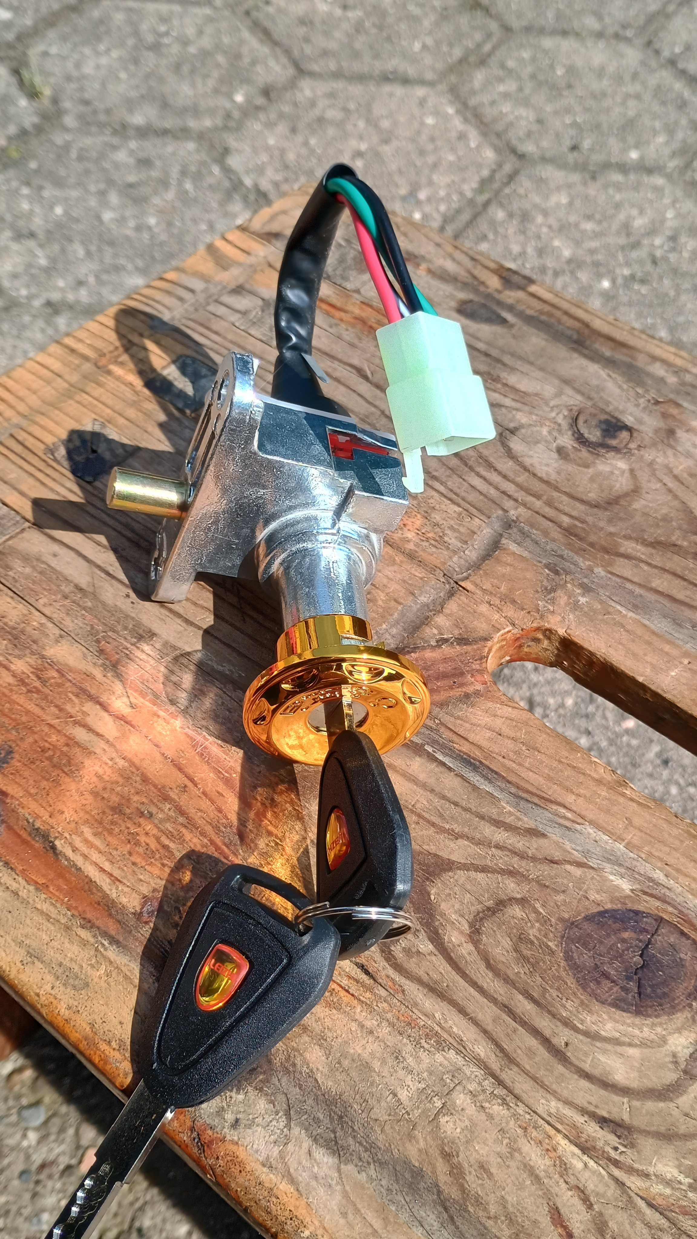

Re: Ersatzteile Zündschloss
Doch in 9 Tagen geliefert
Nun kann es losgehen

- Fasemann
- Beiträge: 3997
- PLZ: 21614
- Wohnort: Buxtehude
Nein, das ist vergoldete Plastik

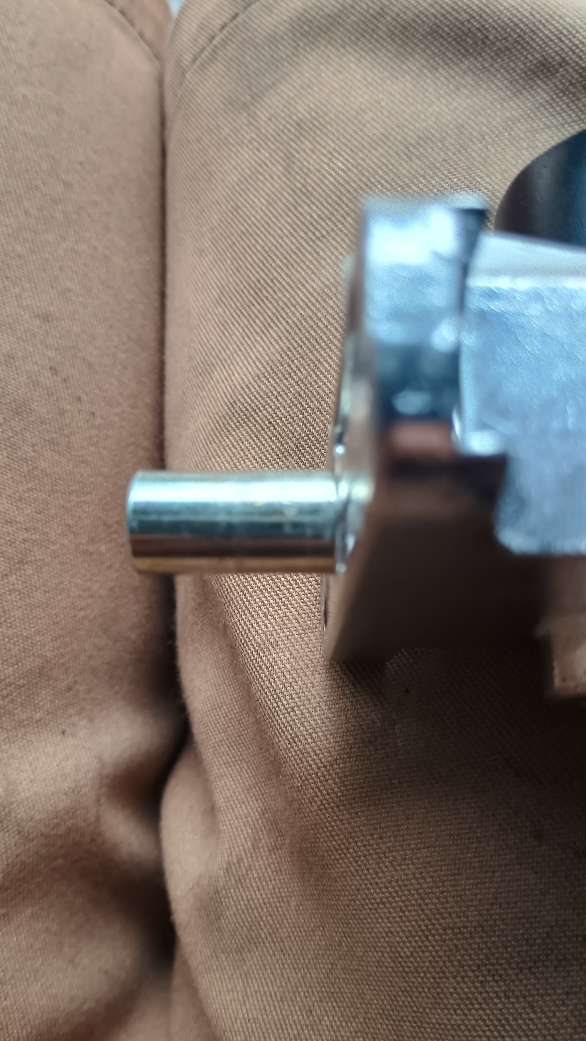

Bolzen getauscht ,die Mutter von der Bowdenzugeinstellung entfernt und mit besseren Schrauben montiert.
Der Schieber im Schloss hat wohl eine andere Länge, die Sitzbank wollte nicht mehr verriegeln.

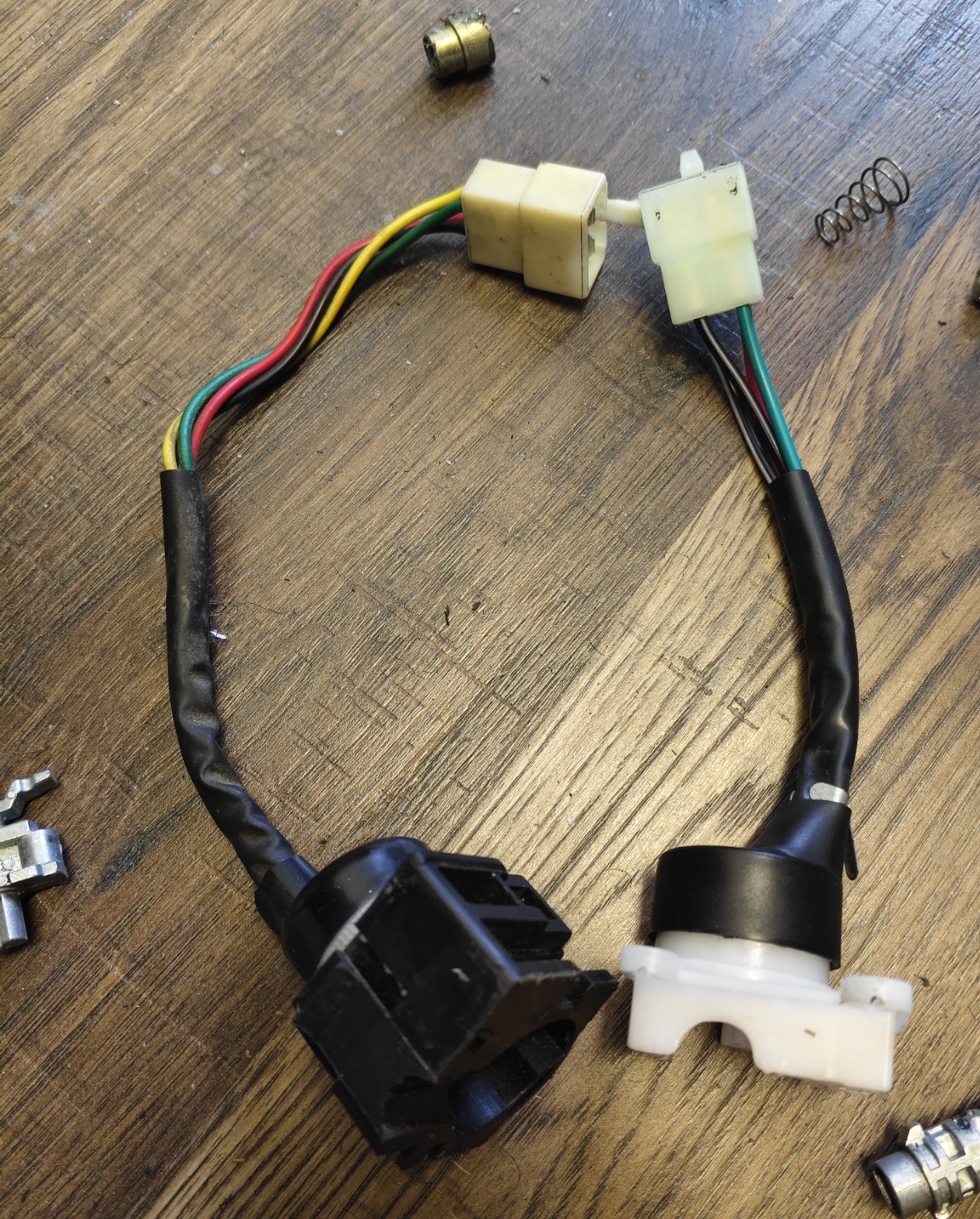

unuwiener
- Beiträge: 105
- Registriert: Sa 10. Apr 2021, 00:57
- Roller: unu
- PLZ: 1020
Hallo.
Wollte gerade auch mit goldene tauschen. Hast du es geschafft? Bei mir mit alte kann ich Zündung anschalten, mit neue passiert nichts. Anstatt gelbe Kabel da gibt's schwarz-weiße Kabel.
- Fasemann
- Beiträge: 3997
- PLZ: 21614
Bei mir hat es geklappt, einfach mal fix das Multimeter dran halten..
