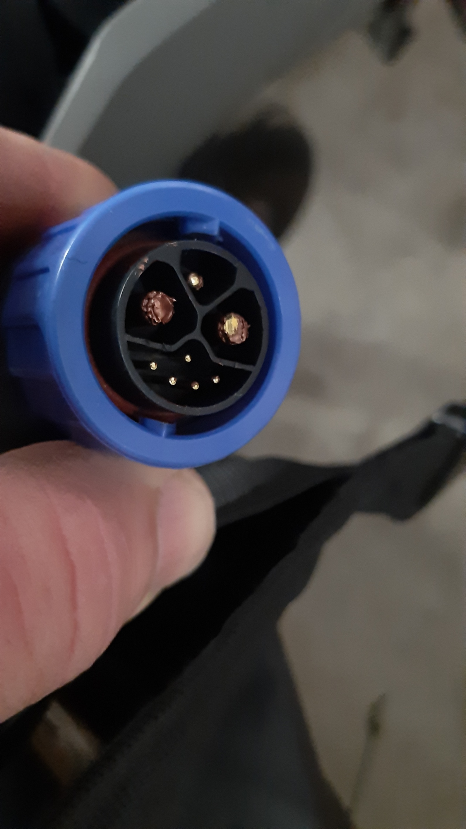

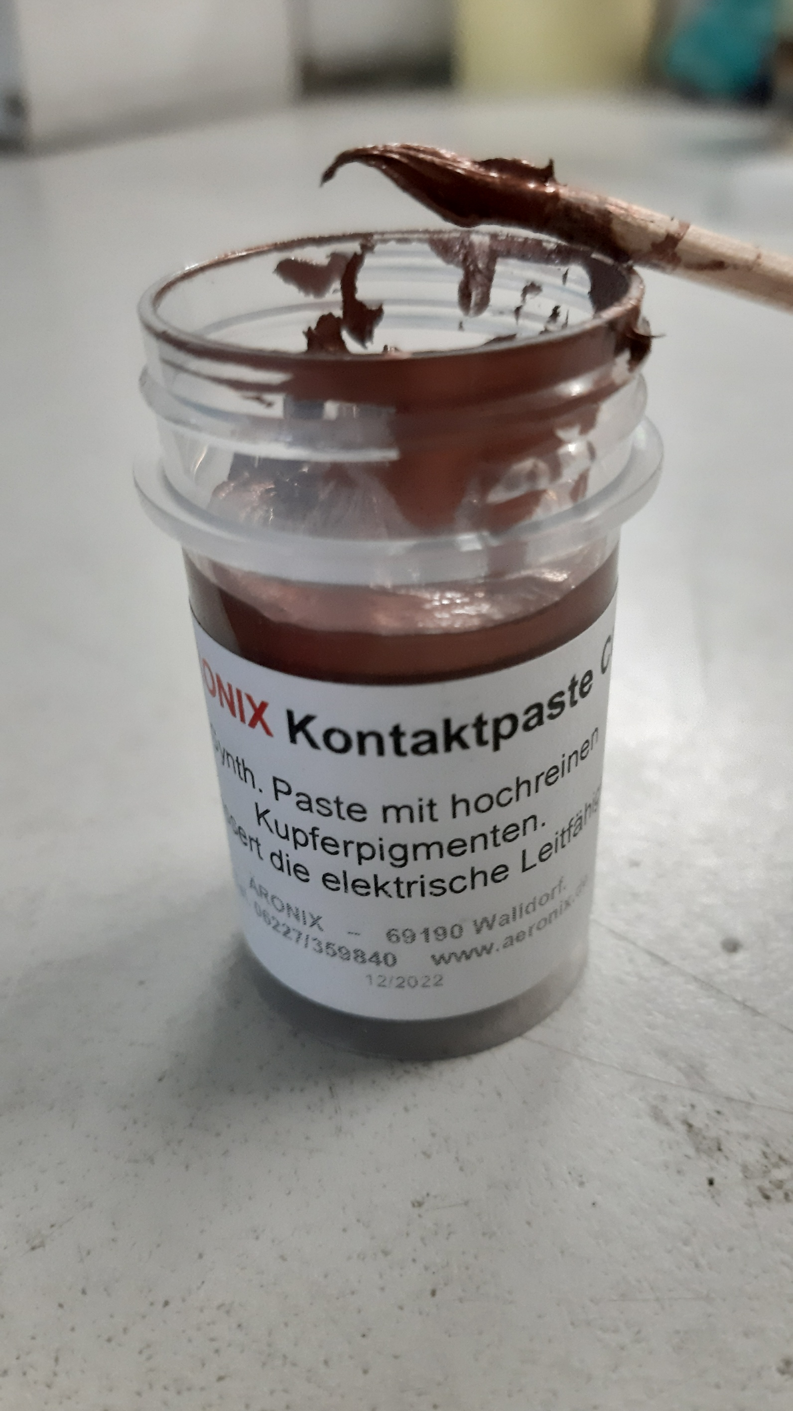

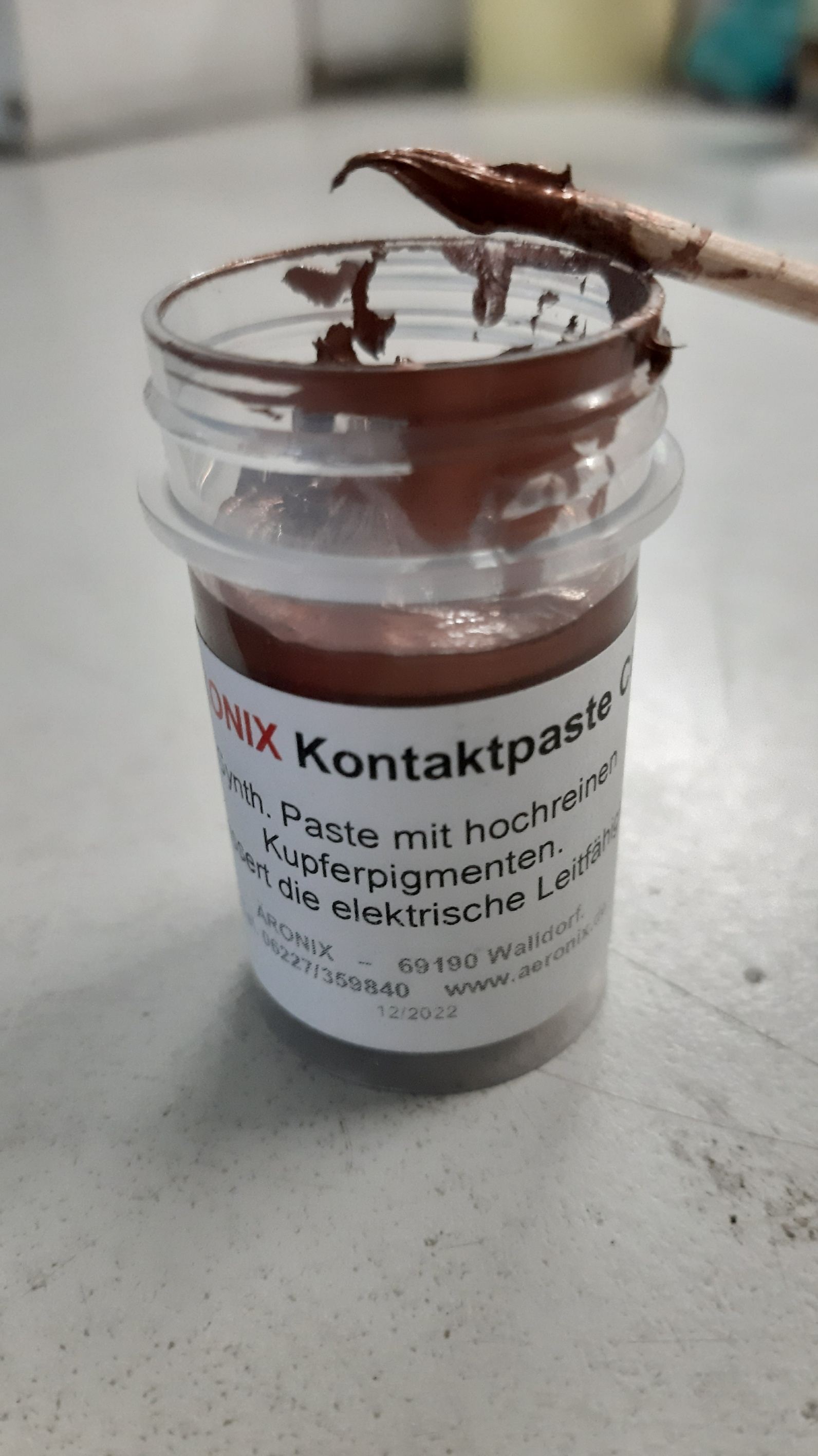

Für alle die öfter die Akkus wechseln oder rausnehmen.
Ich hatte in der Vergangenheit öfter Probleme mit den Steckeranschlüssen. Die Karre ging nach 200m einfach aus.
Seit 2 Wochen benutze ich Kupferpaste an den Steckerkontakten der Akkus. Und jetzt funzt alles wieder super.
Das handelsübliche Kontaktspray hat übrigens nicht funktioniert.
Da die Menge an gekaufter Kupferpaste mich wahrscheinlich überlebt, biete ich alle Interessierten an etwas davon abzugeben.
Ich dachte an €1 fürs Porto und ihr bekommt ein kleine Menge zugesendet, die euch 10 Jahre reichen wird.
Einfach eine PN schreiben.

Ich habe seit 20 Jahren eine 100gr Tube. Die Paste ist dauerhaltbar.

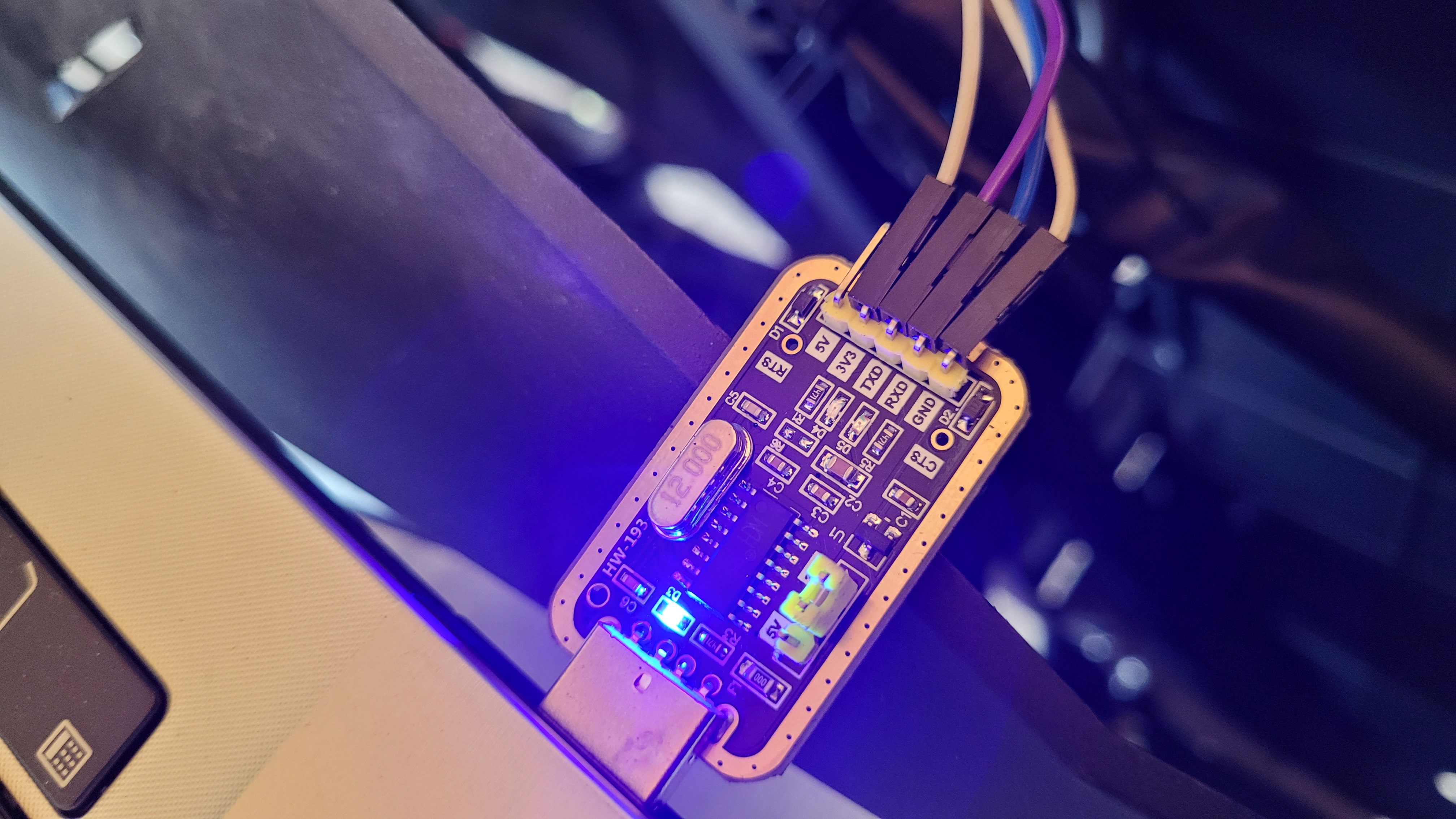

.nightey89 hat geschrieben: Sa 5. Nov 2022, 13:57
Ich habe jetzt dieses schöne Gerät hier bekommen. Masse ist GND nehme ich mal an, richtig? Warum ist hier ne Brücke über TX und RX? Die nehm ich ja wohl ab? Und dann stecke ich das bei mir an und dann probier ich das mal oder?
Kann man äußerlich erkennen, ob ich das richtige Gerät überhaupt habe? Habe genaudanach bei Amazon gesucht und eins für 4€ gefunden. Mal sehen ob das klappt.USB to TTL CH340 3,3 Volt Adapter
gibt es schon Ergebnisse

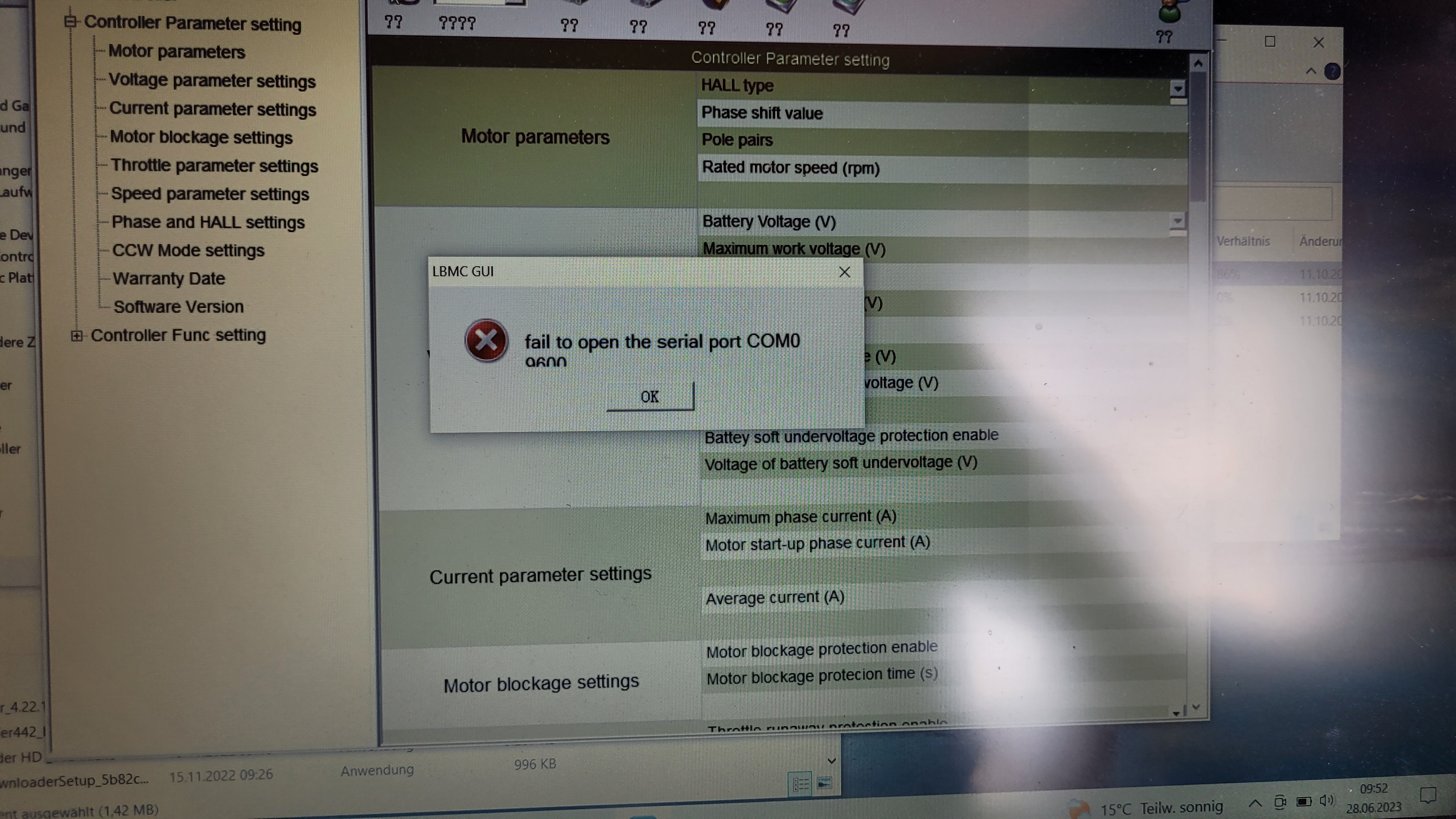

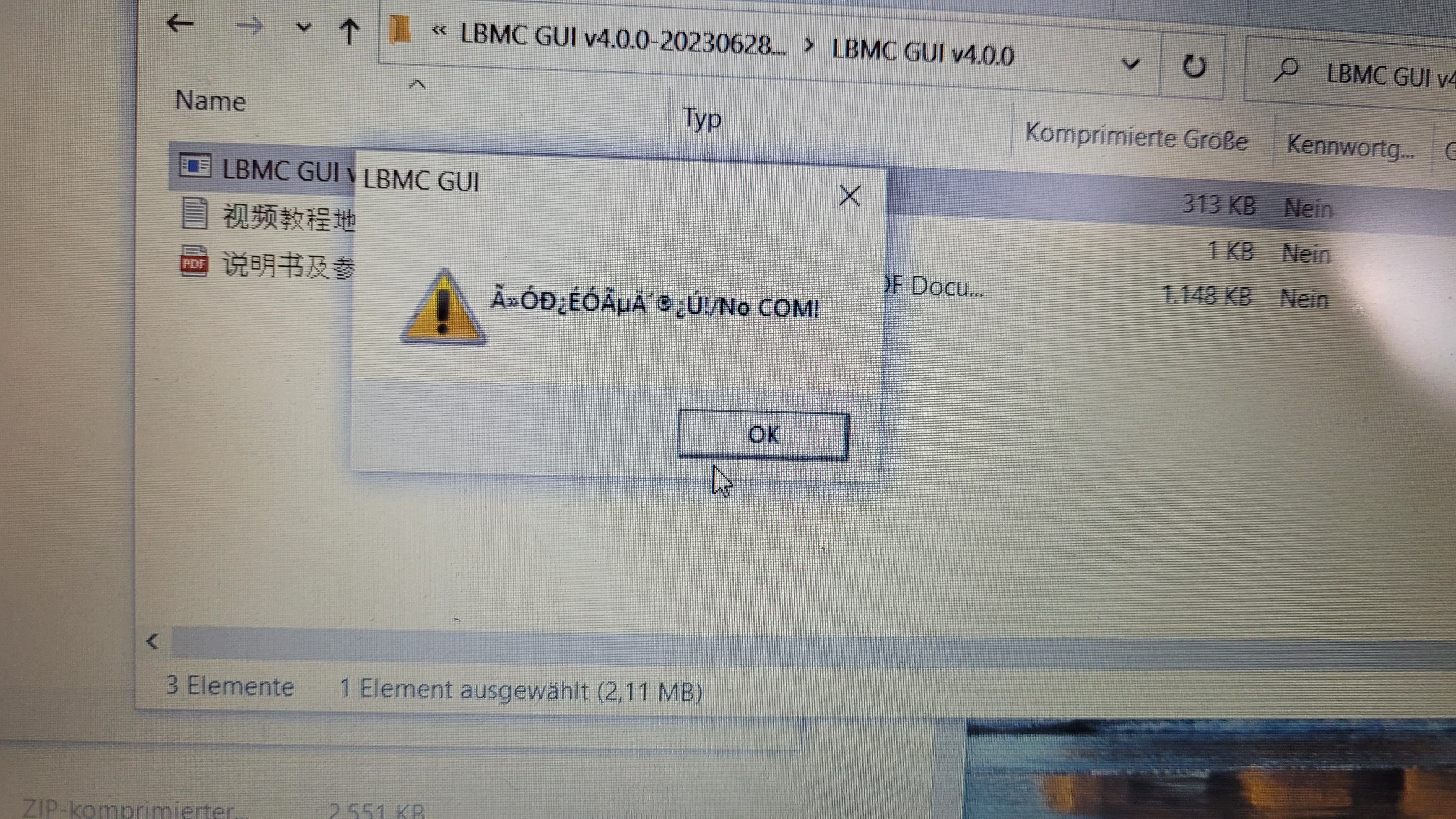

Re: Optimierungen Esum Pro
Hi, habe seit 5 Tagen eine Es1 Pro. Bin eigentlich begeistert allerdings habe ixh den Tacho nun zum GPS angepasst und stelle fest, im Modus s sind es Real keine 80kmh die sie fährt. Das stört mich schon etwas. Ich wollte nun im Controller ein paar Werte anpassen aber bekomme erst gar keine Verbindung hin. Könnte mir da einer helfen?
