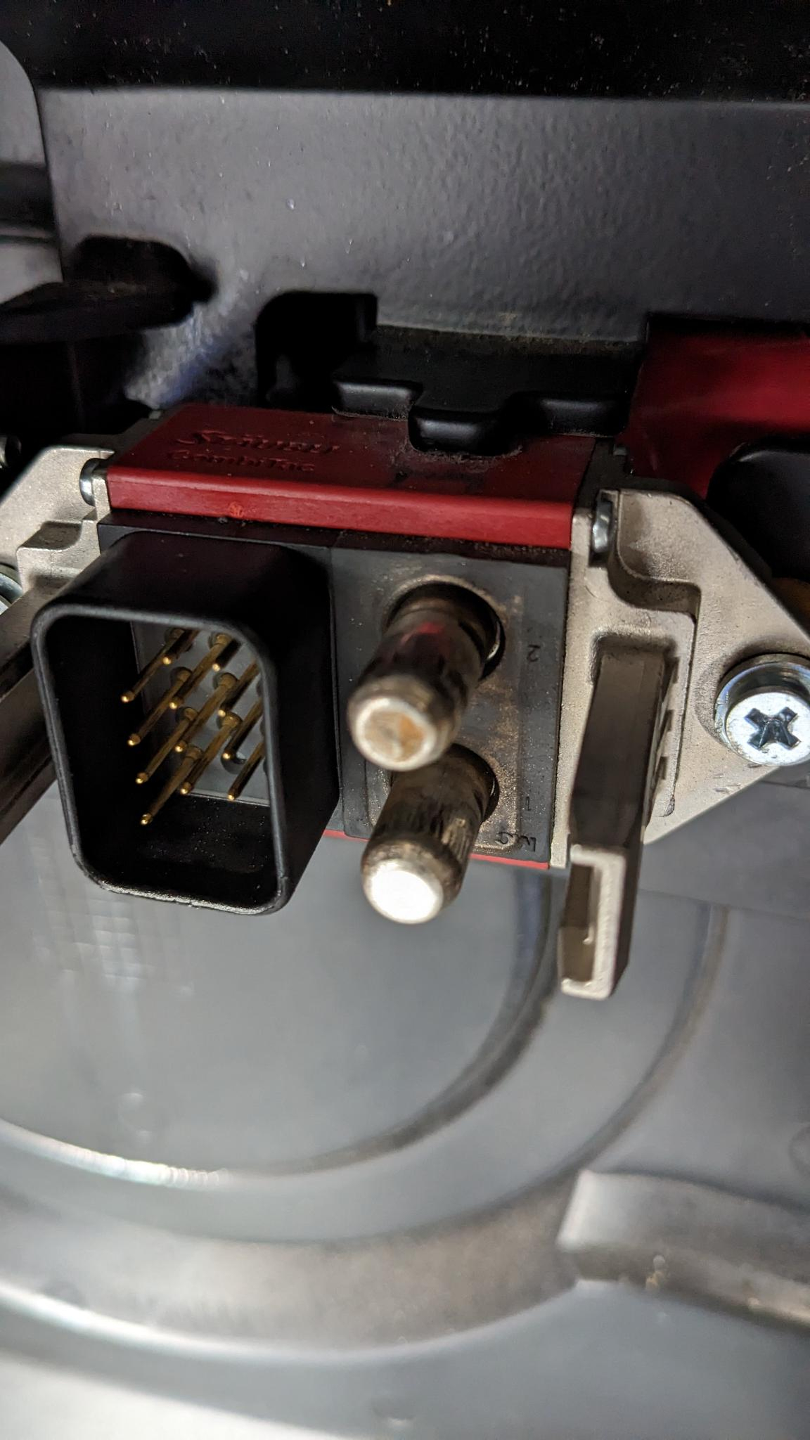

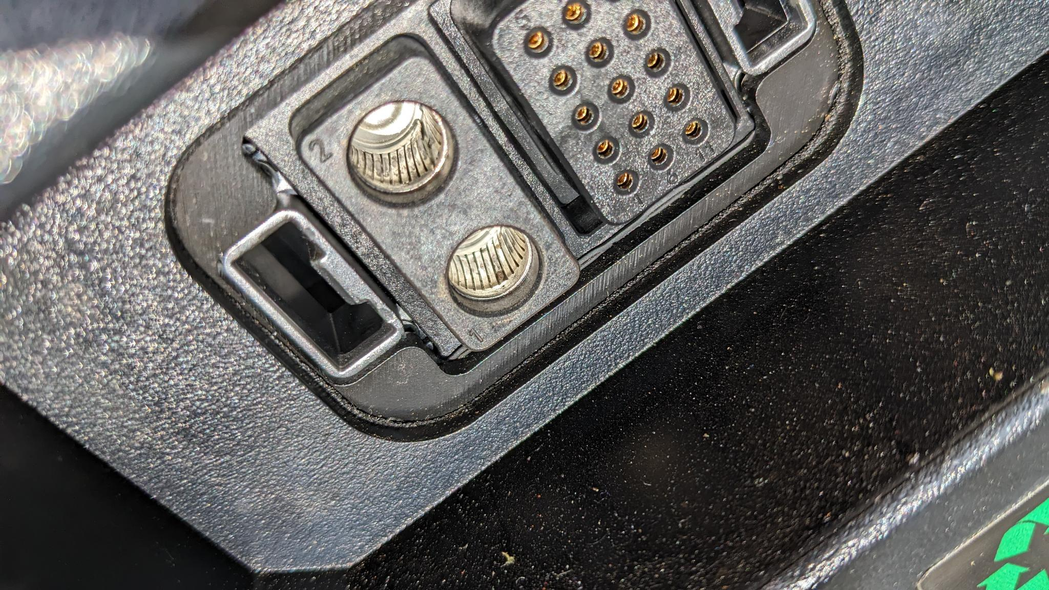

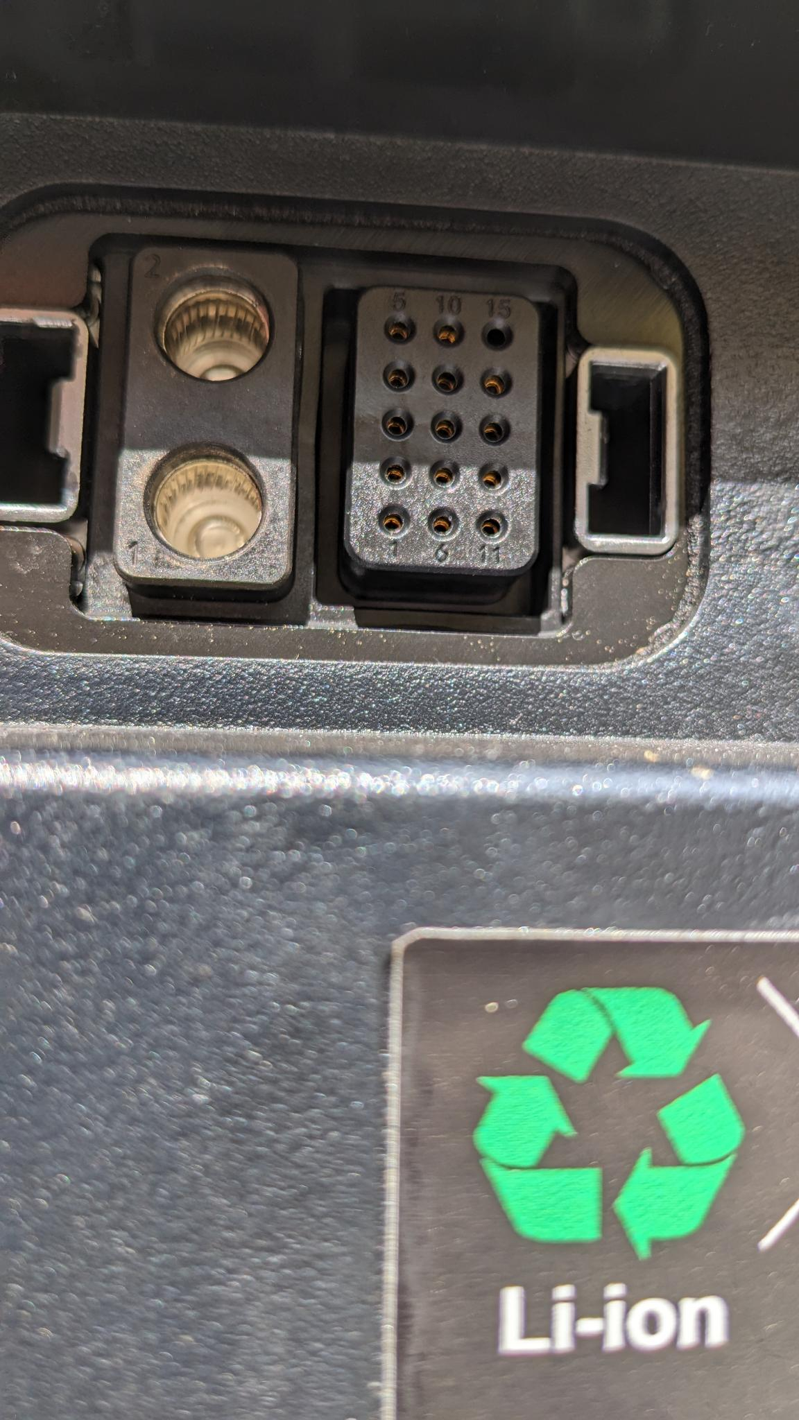

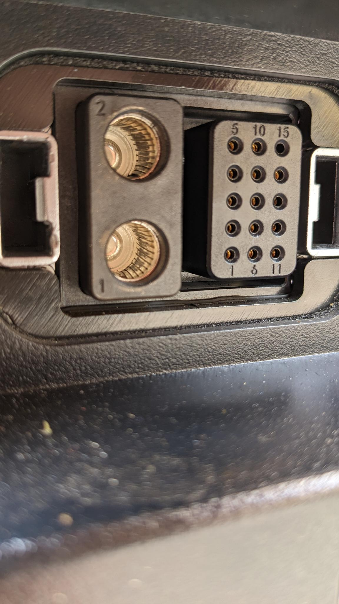

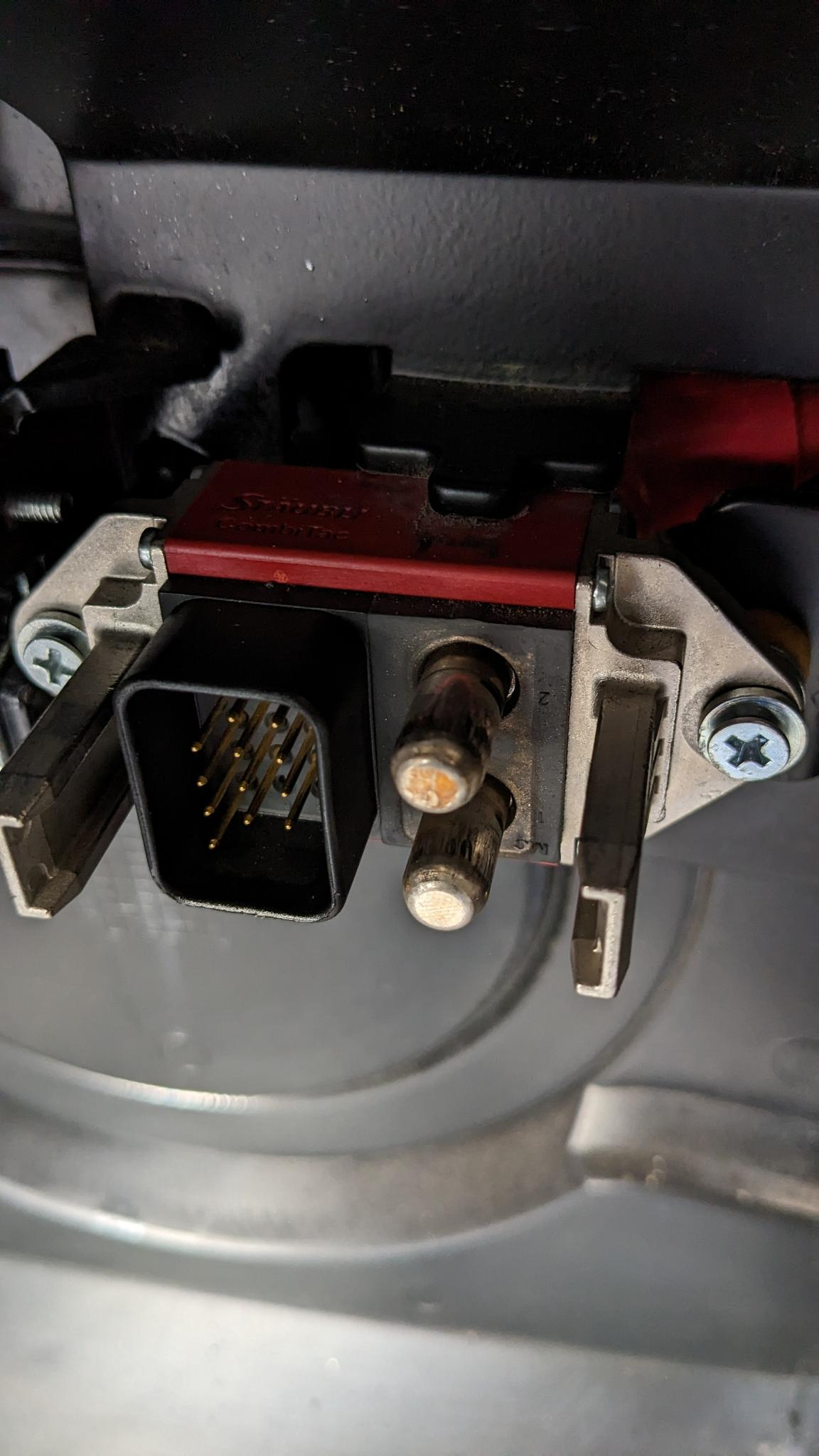

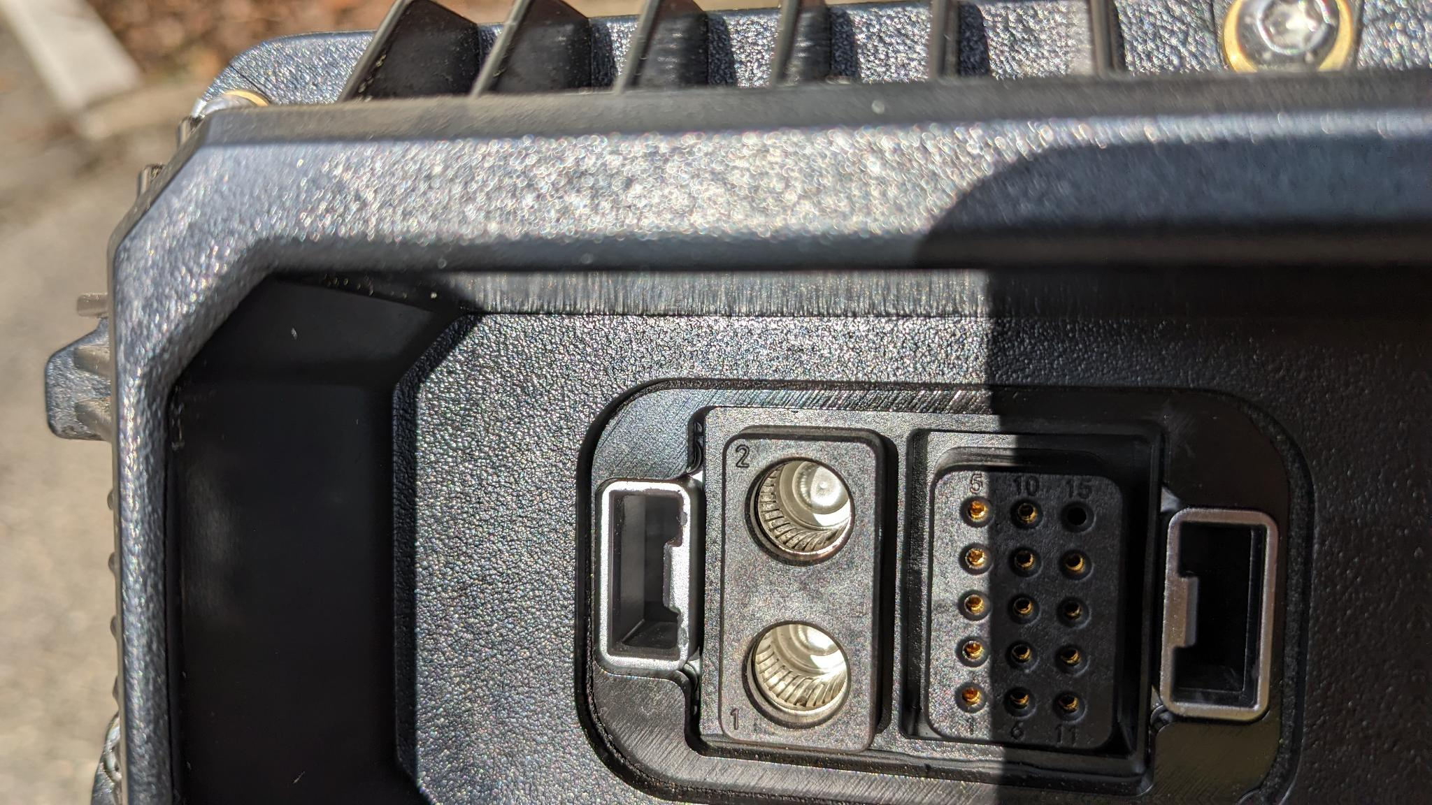

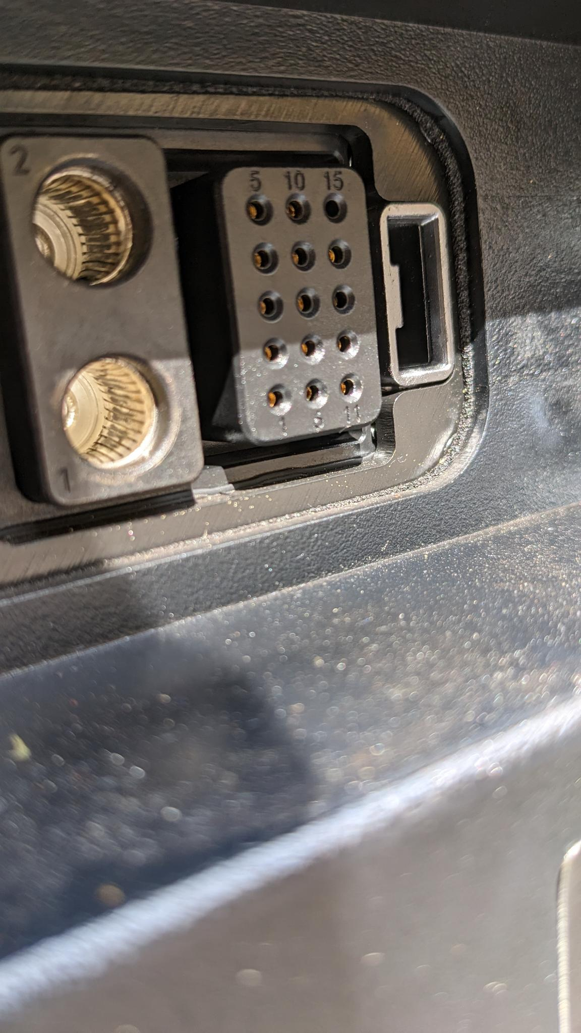

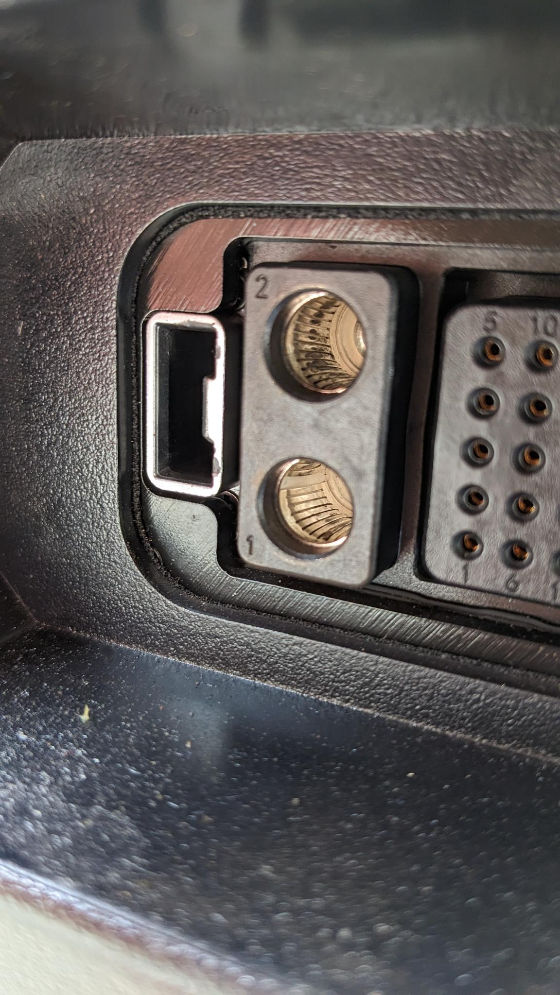

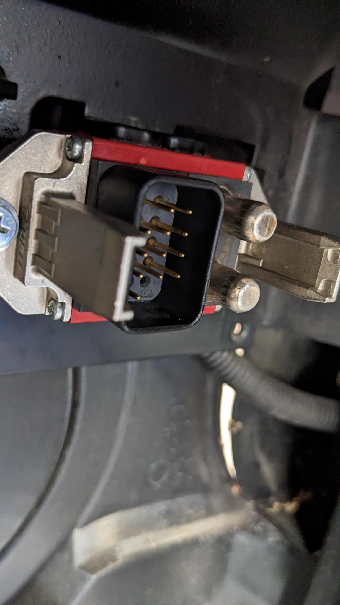

Habe heute nochmal ein paar Nahaufnahmen von meinen Kontakten am Akku und von denen am Roller gemacht.
Die sind teilweise schon ganz schön schwarz..
Habe jetzt Mal einige Fotos gemacht um möglichst jeden Blickwinkel festzuhalten.
Habe jetzt erstmal nichts versucht mit Spiritus o.ä. zu reinigen.
Ich warte jetzt erstmal die Sache mit der Werkstatt ab ( :arrow: Garantieantrag).
Bevor ich da jetzt was oberflächlich sauber mache und die mir zum Schluss erzählen wollten "ahh, neee.. da ist nichts" ,lass ich's lieber vorerst Mal.
Bild 1
Bild 1
Bild 2
Bild 2
Bild 3
Bild 3
Bild 4
Bild 4
Bild 5
Bild 5
Bild 6
Bild 6
Bild 7
Bild 7
Bild 8
Bild 8
Bild 9
Bild 9

Hätte ich jetzt schlimmer erwartet, aber so richtig frisch sehen die Kontakte der oberen Buchse nicht aus.
Wenn das nicht nur "Dreck" ist, arbeitet da was, wo eigentlich eine formschlüssige Verbindung sein sollte.
Auf Entfernung schwer zu beurteilen.
