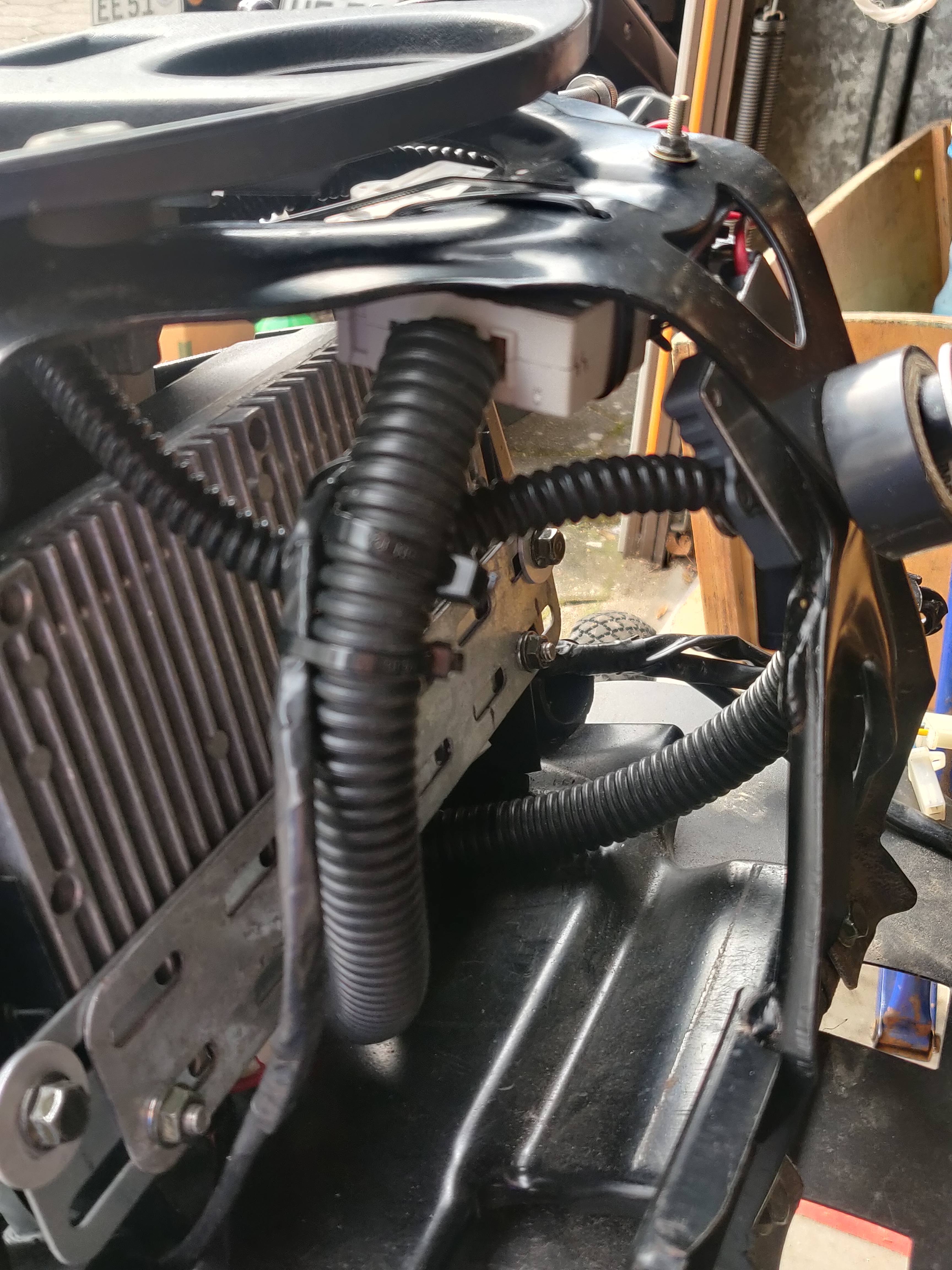

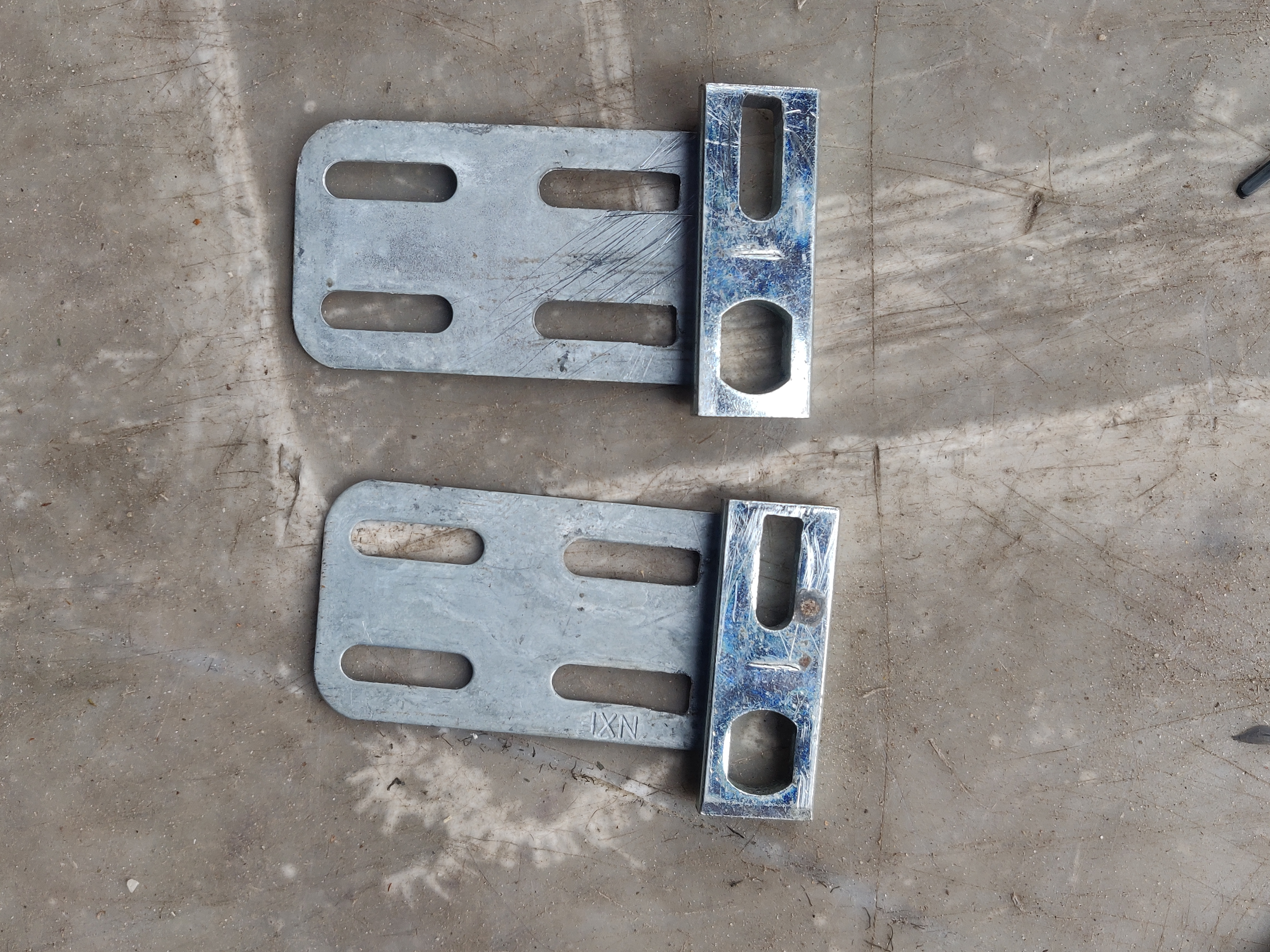

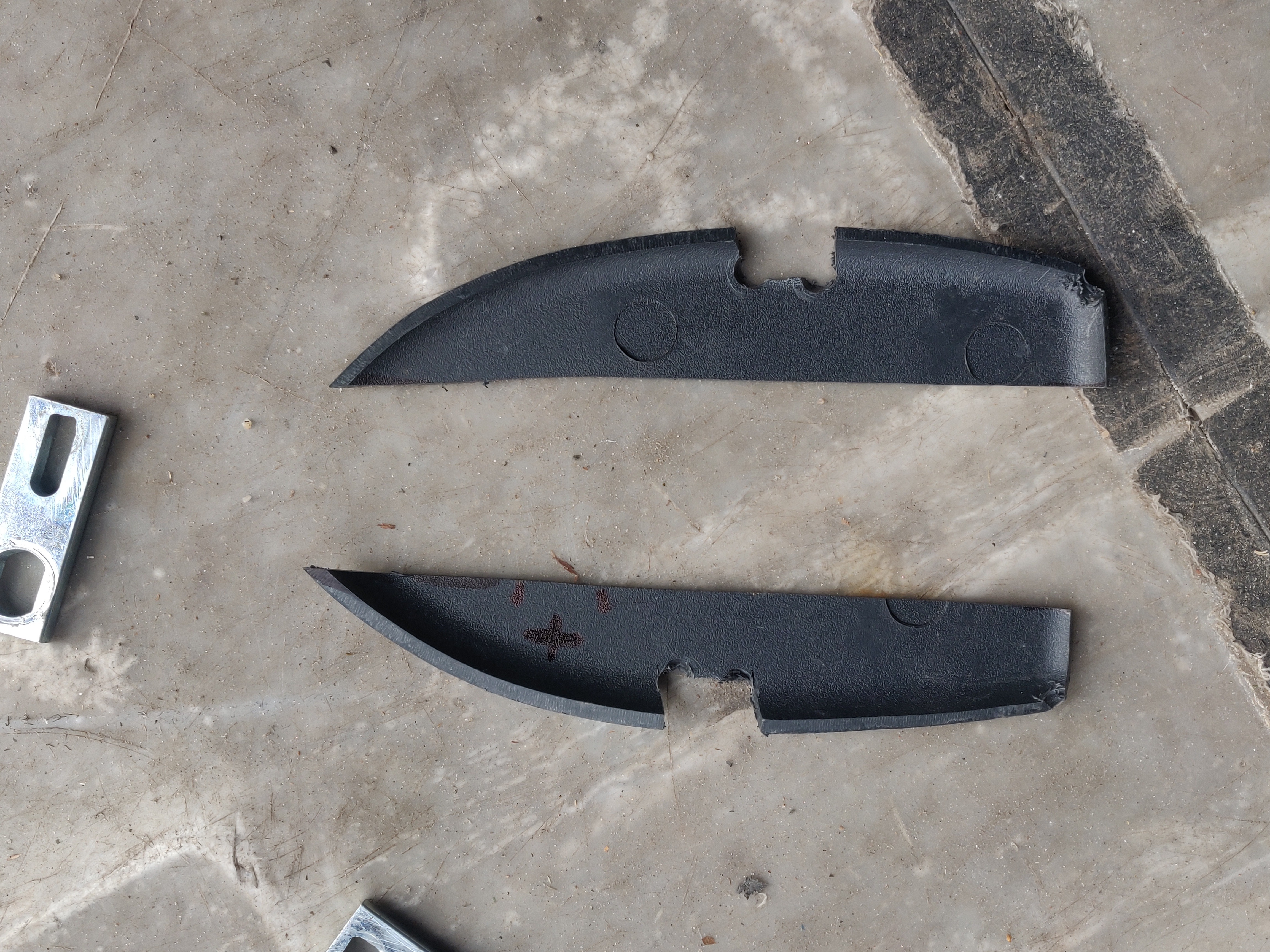

Heute ging's weiter. Der Reifen braucht Platz, das Schutzblech ist im Weg. Alle Teile unter der Woche hin und her sortiert und Platz gefunden. Jetzt ist alles wieder zusammen und rollt. Mein Laptop will gefühlt nicht mit dem Adapter reden, aber da probiere ich mal einen anderen aus.

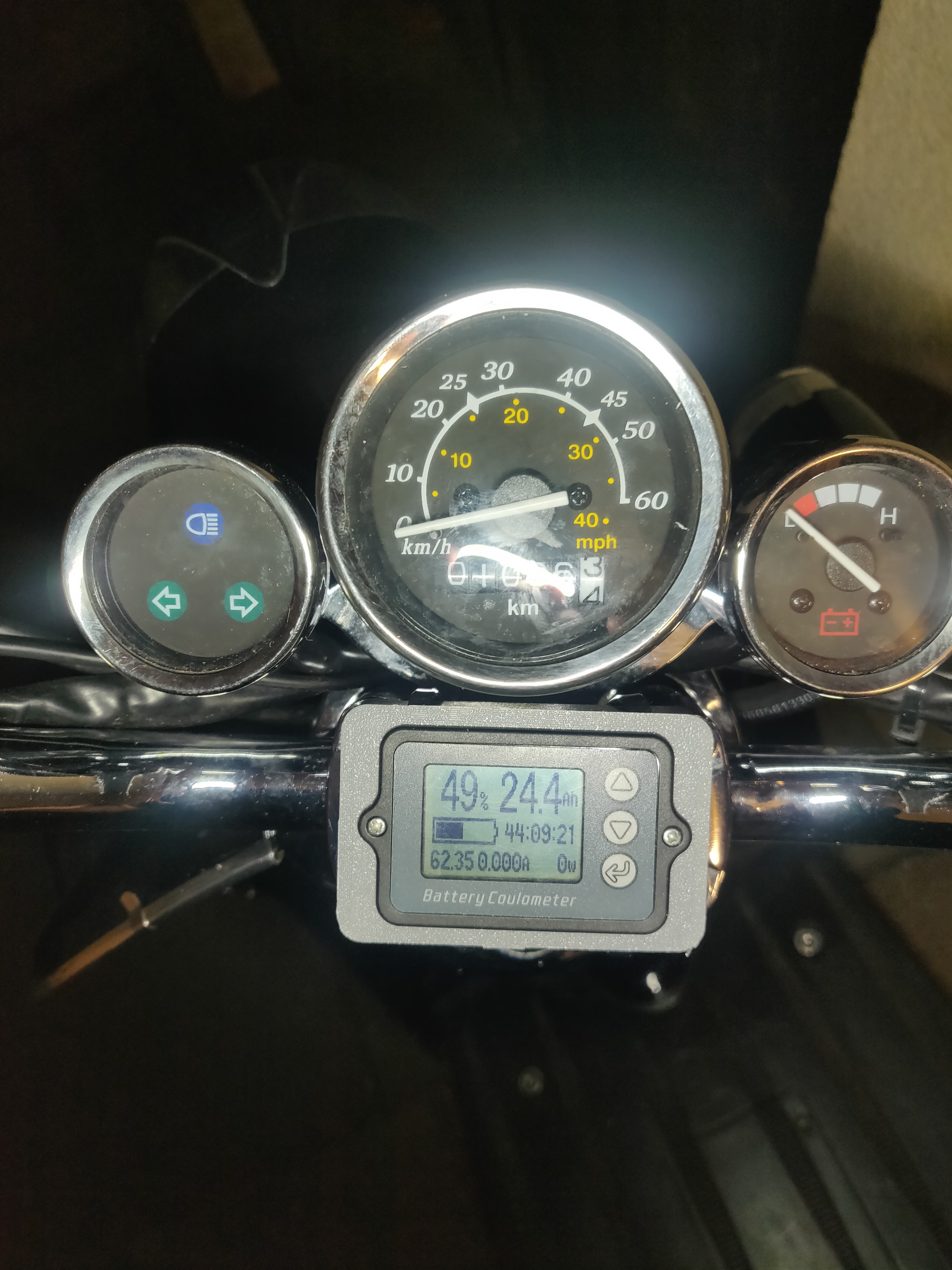

Re: Fehlersuche und Erforschung E-Retro Star mit LED, Umbau auf Lithium.
Heute bei -1 Grad die übliche Strecke zur Arbeit gefahren, 24 % für eine Tour und es hat mich gar keiner überholt

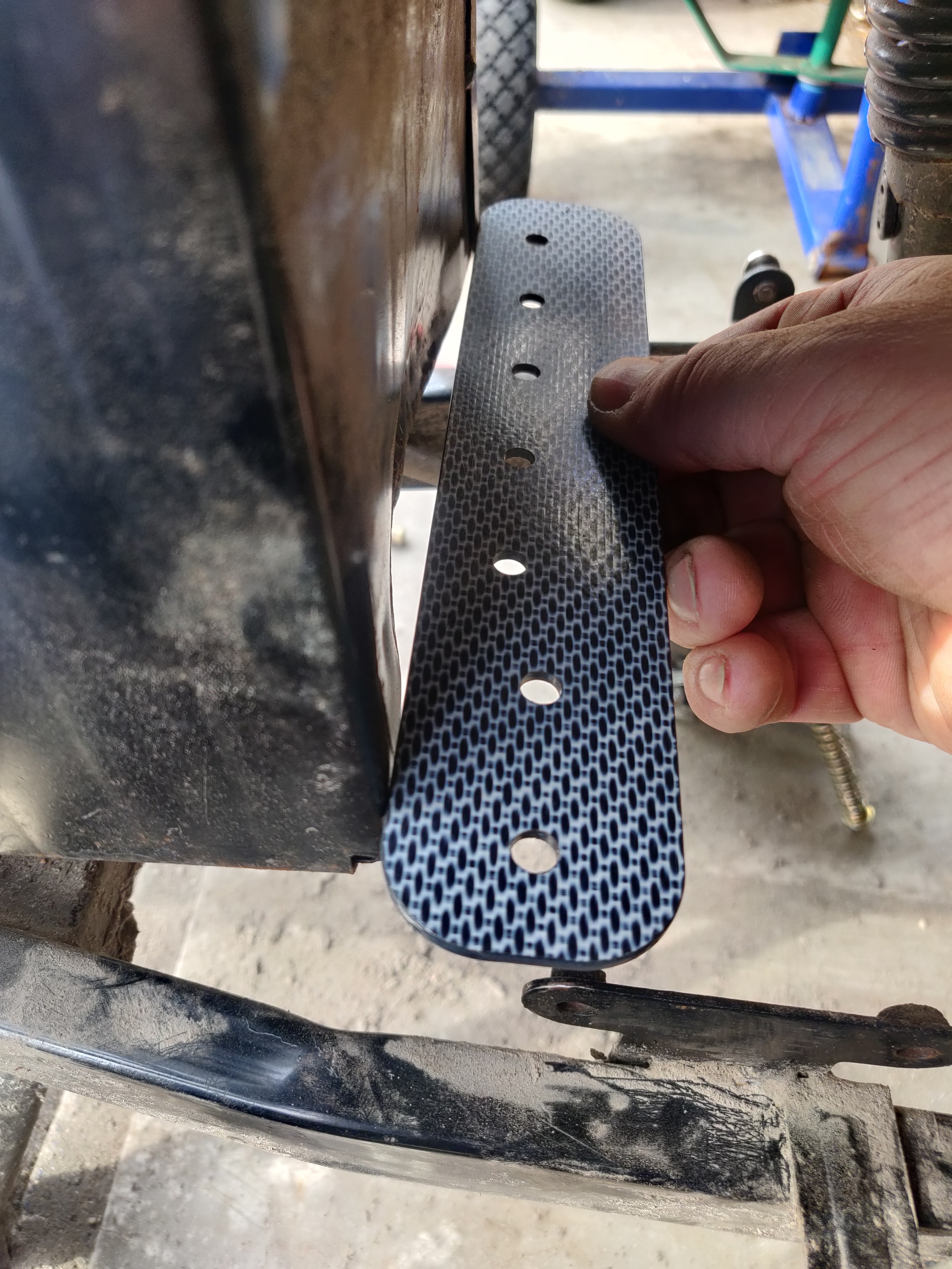

Wieder ein kleines Detail fertig, Druckdatei und TK15 liefert mehrere Ergebnisse.
