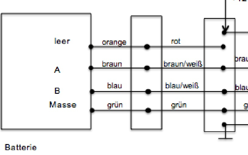

Dieses Kabel rote bzw. orange Kabel führt aber nirgends hin bzw. ist nicht angeschlossen. Du musst es mit dem geschalteten Batt+ verbinden.Feuerteufelchen hat geschrieben: Mi 18. Mai 2022, 16:04 Na da muss bei mir doch die Brücke drauf, oder bin ich jetzt ganz wirr? Orange bzw auf der anderen Seite vom Stecker Rot ist bei mir Pin 5 am Akkustecker!

Also das orange was auf Pin 5 vom Akku geht mit dem roten vom Wandler verbinden?!
Nur das Ich das jetzt richtig verstanden habe?

Ja.Feuerteufelchen hat geschrieben: Mi 18. Mai 2022, 16:47 Also das orange was auf Pin 5 vom Akku geht mit dem roten vom Wandler verbinden?!

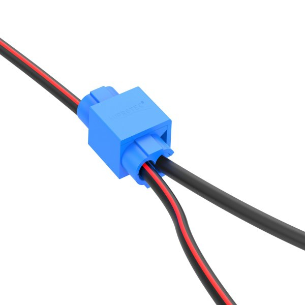

Gut, jetzt kommt der schlimme Teil, ich hasse es Original Kabel durch zu schneiden....

Gibt so spezielle Verbinder, die das Kabel zumindest nicht durchtrennen.Feuerteufelchen hat geschrieben: Mi 18. Mai 2022, 16:54 Gut, jetzt kommt der schlimme Teil, ich hasse es Original Kabel durch zu schneiden....![]()

Damit beschäftigt man das Kabel aber auch und schön ist anders. Wollte es mit Lötverbindern machen, da gehen aber keine zwei Kabel durch, jetzt haben wir s ganz normal gelötet.
