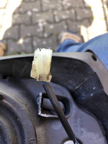

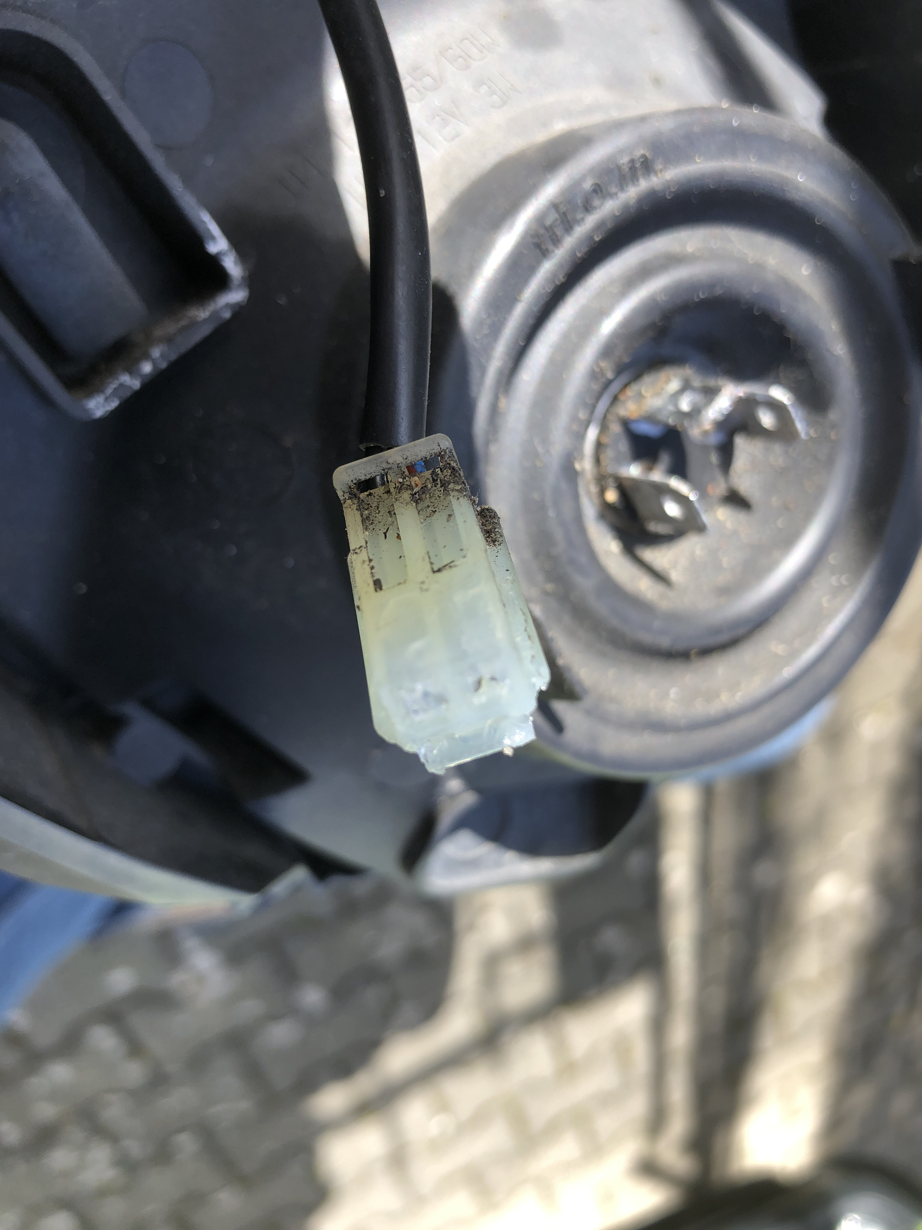

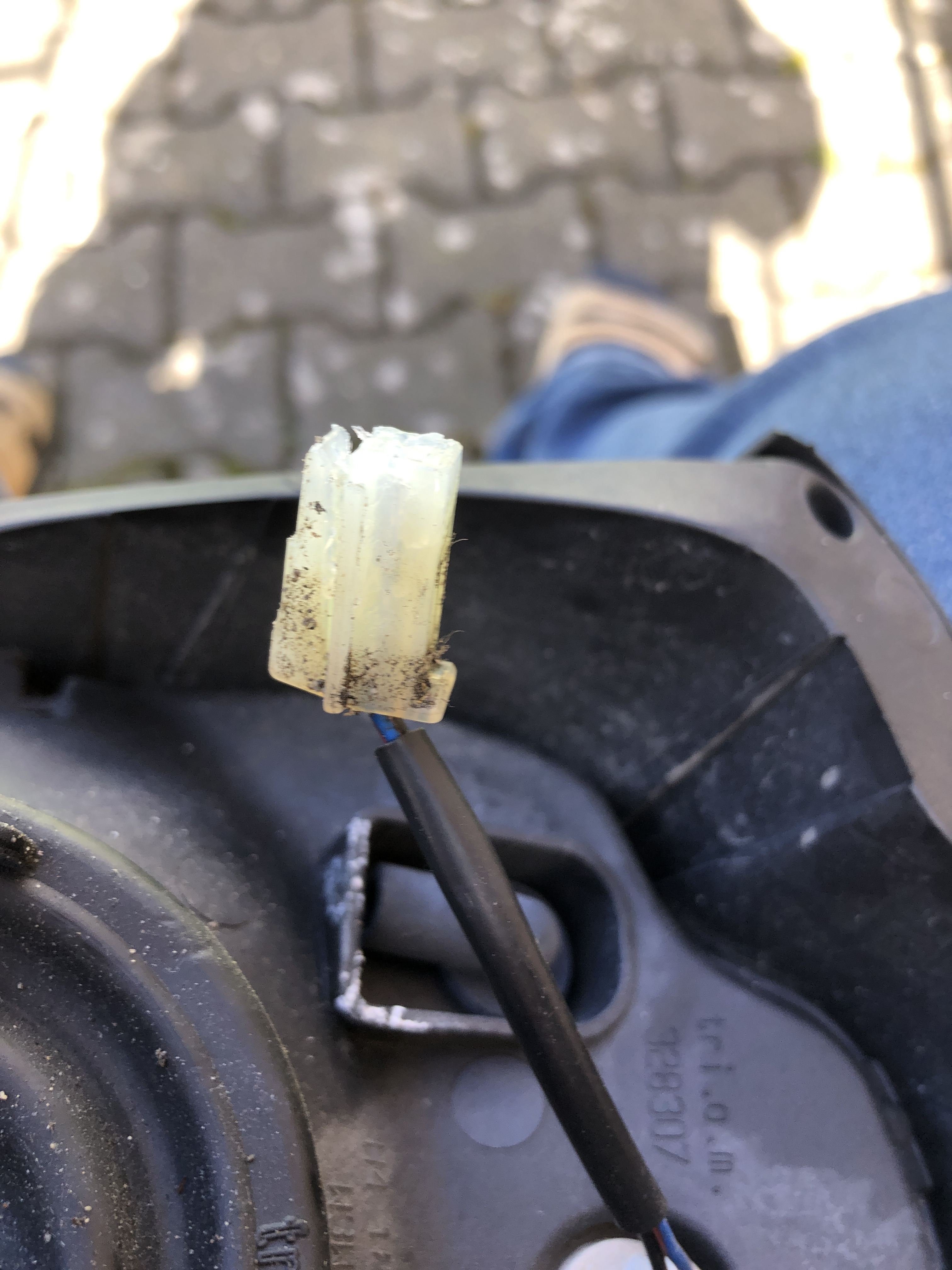

Max Jäger hat sich heute zurückgemeldet und wie ich bei der Kontrolle keinerlei Herstellerkennzeichnung entdecken können am Standlichtstecker: Da er sich aber bei so Sachen auskennt hat er den als Sumitomo 6090-1001 identifiziert
Einen Satz Männlein und Weiblein samt Kontakten habe ich jetzt über Ebay bei einem Italiener bestellt, allerdings angeblich erst mit Lieferung Mitte März. Mal schauen.

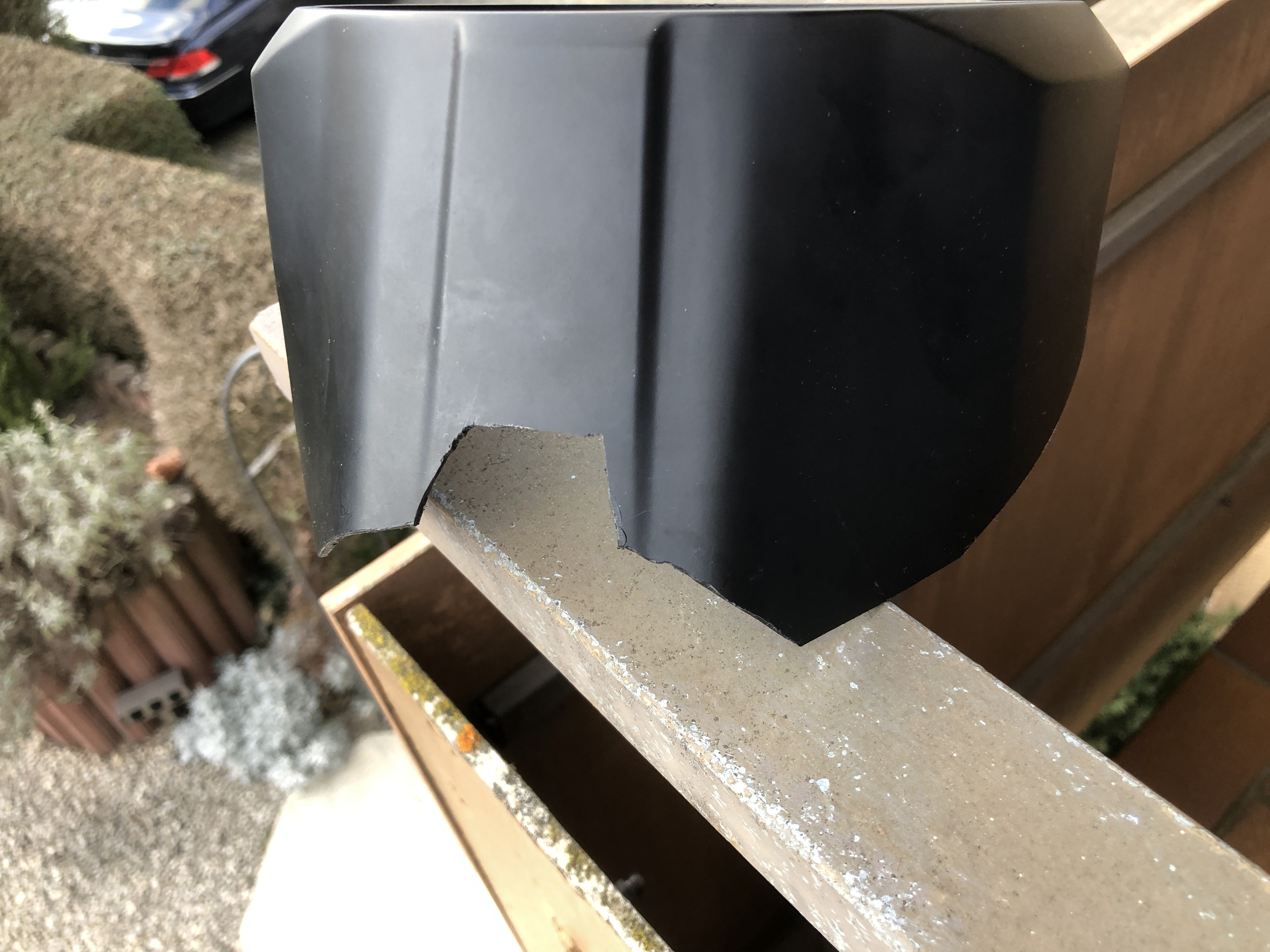

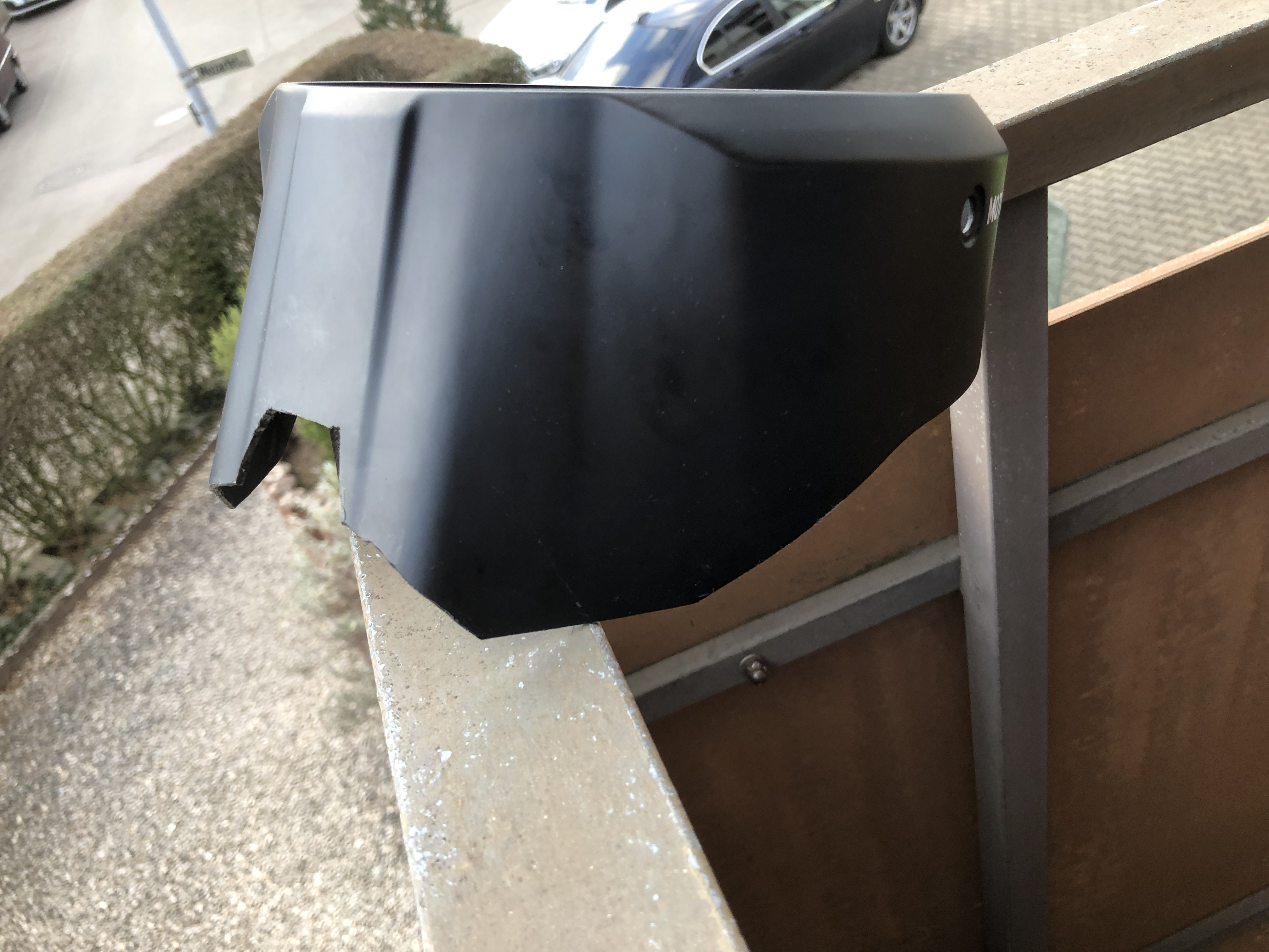

Dann habe ich gleich die Motoism Maske angepasst, wobei ich oben an der Hinterkante wohl etwas mehr wegsägen und wegbrechen musste als Gremo, um weit genug nach Hinten zu kommen, und noch nicht endgültig verputzt: Und Deine Halterkürzung Gremo konnte ich auch nachvollziehen, werde ich auch machen müssen!
Die Blechmutter für den nicht nutzbaren Maskenhalter habe ich auch aus der Maske entfernt, klappert dann nicht in der Tasche und werde ich wohl nutzen als Mutter am Halter zum die Maske wie bei Dir befestigen.
Die Maske ist übrigens im SLS 3D-Druck gefertigt (Selective Laser Sintering), was fast die Materialeigenschaften vom gespritzten Werkstück ergibt, und außen wohl Sandgestrahlt wurde, um das matte und schichtfreie Außenfinish zu erzeugen. Trotzdem ist auch mir beim Sägen eine Stelle eingerissen - leicht zu sehen im zweitletzten Bild, in Bildmitte, abschließend mit dem inneren Rand des Balkongeländers.

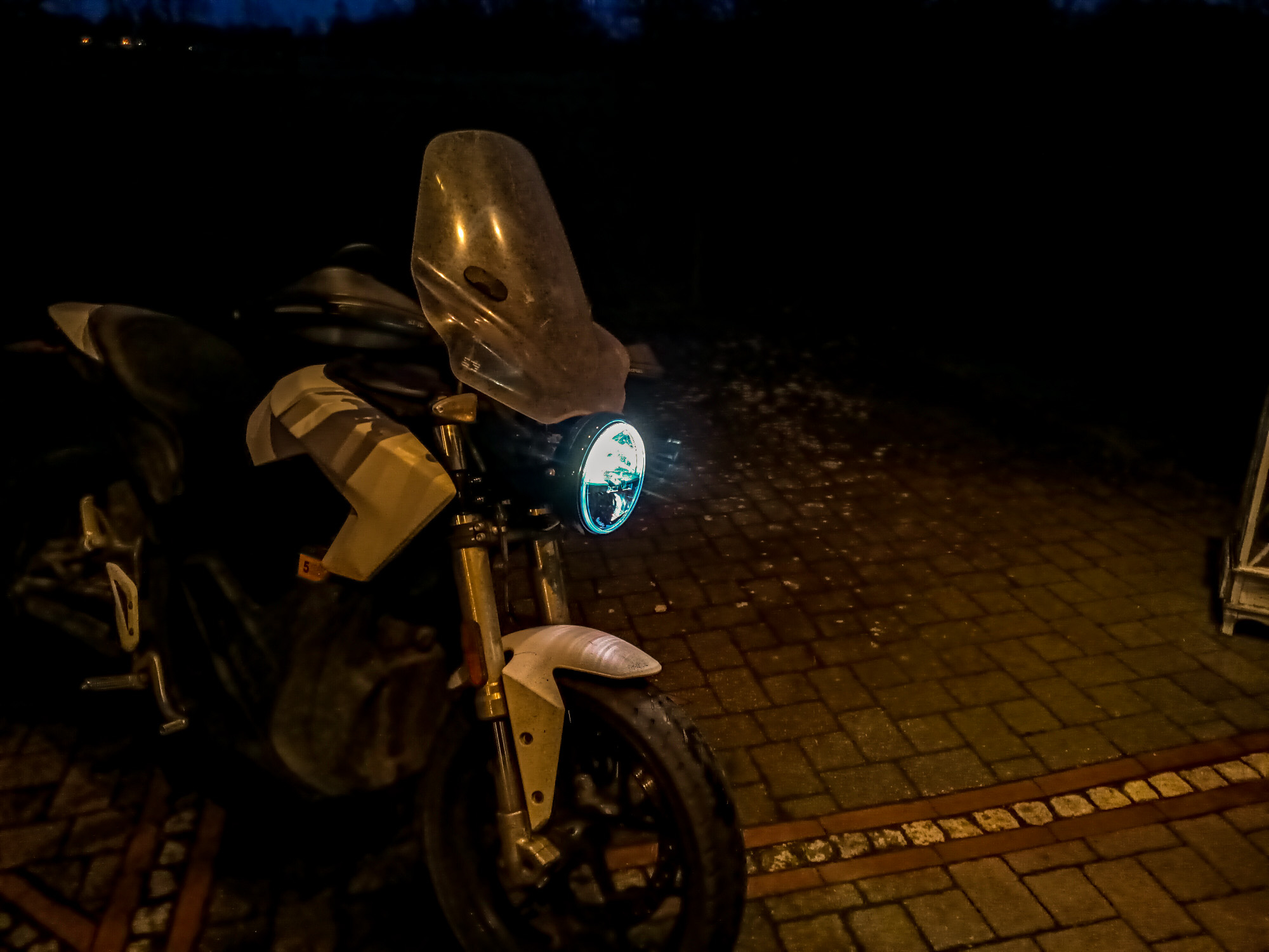

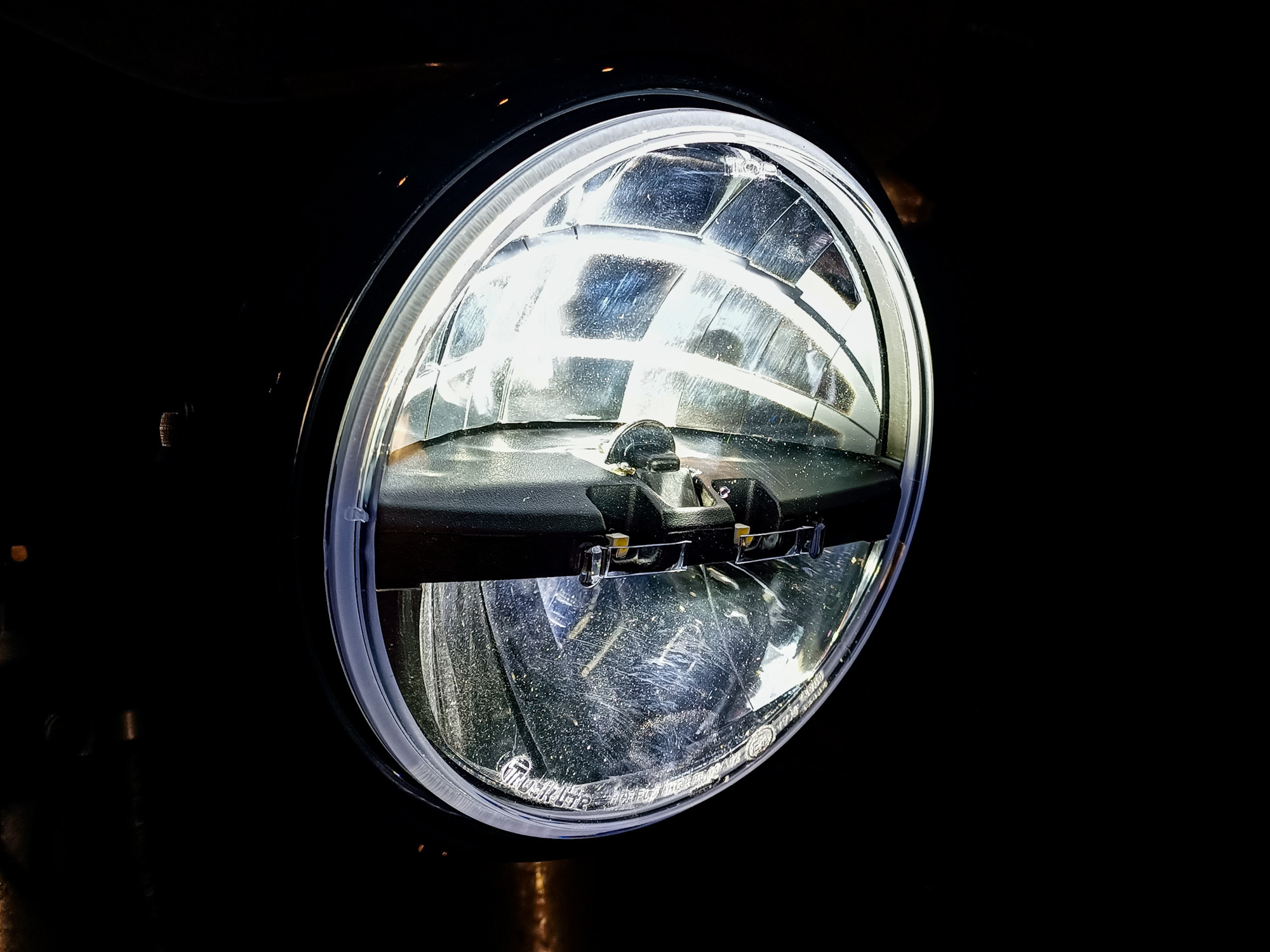

Einen 7" Scheinwerfer von TruckLite hatte ich schon seit fast drei Jahren herumliegen, jetzt habe ich mir auch mal den Halter von Louis besorgt und mir den Kilometer mehr Reichweite durch geringeren Stromverbrauch gesichert
Eine passende Verkleidung muss ich mir dann auch noch besorgen...

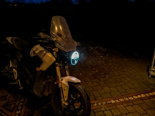

@MEroller sieht nach Proberunde aus heut Nacht

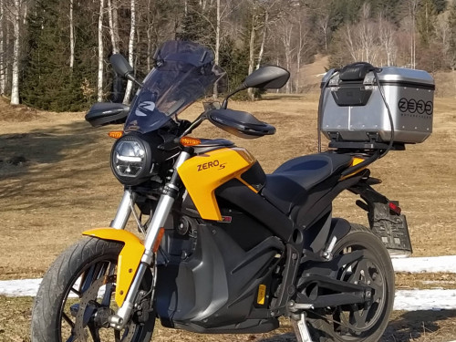

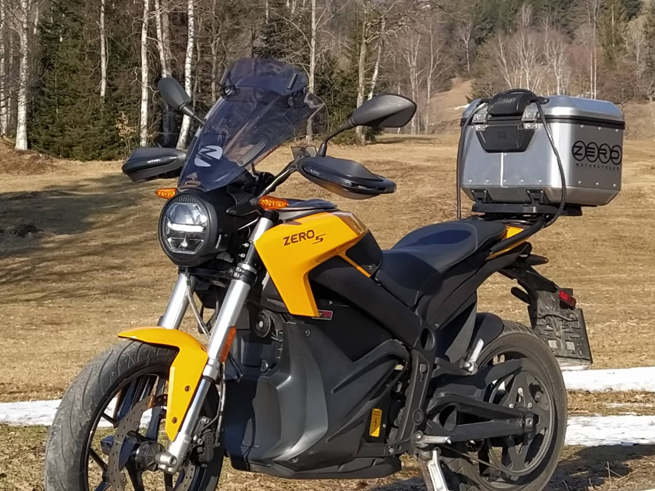

hier ein Bild von meiner Ausfahrt gestern.
Wie weit ist den dein Koso Led Umbau MEroller?
Ein Bild von deinem Umbau würde mich schon interessieren!
