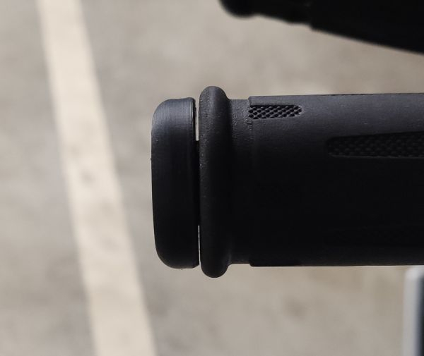

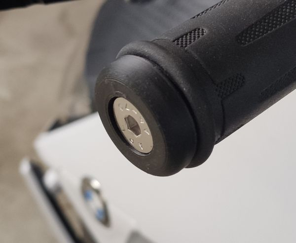

Re: CE 04 Styling, Tuning, Modifikationen
Moin,
Ihr seid ja genügsam...
Nee, geht natürlich besser, so gefällt mir das:
Näher dran aber da ist noch Abstand:
Anbei die STL-Datei zum selber drucken (.txt entfernen). Achtung, braucht selektiven Support unter dem Ding. Gedruckt habe ich in 0,15mm, ABS, Top als "Concentric". Keine Ahnung, ob andere Drucker ausser Prusa das können.
Wer Kappen haben will, meldet sich am Besten unter n.schutta@gmx.de.
Ihr braucht Senkschrauben mit Innensechskant M8, ab 8mm lang. Meist gibt es nur ab 12, 16 oder 20mm. Ist egal. DIN 7991 ist das.
Als 20mm lang habe ich die in Baumärkten gefunden, bei Bauhaus sogar einzeln. Natürlich in VA, nicht verzinkt!
Gruß,
Norbert

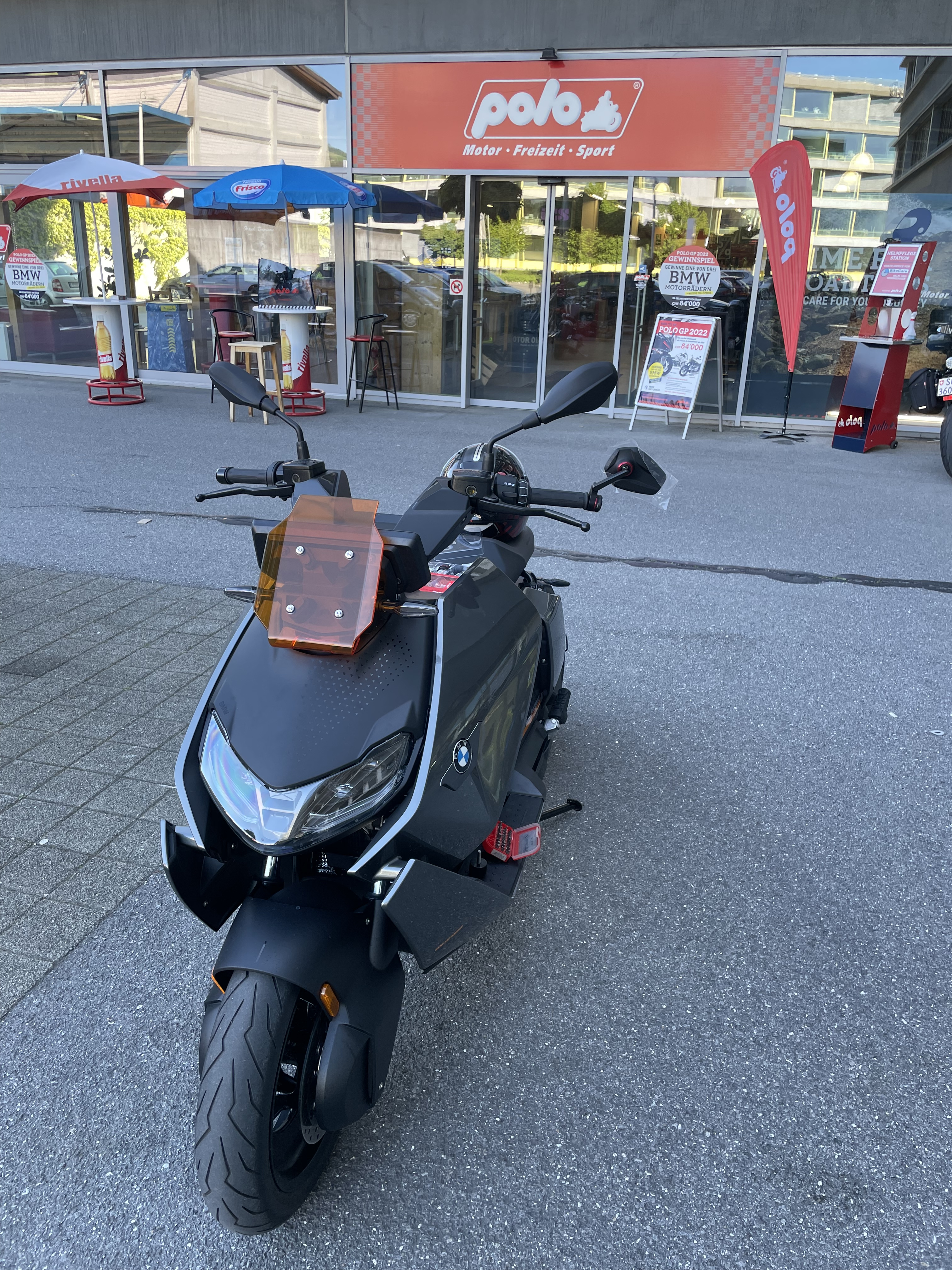

Das sind die für die Polo Spiegel: https://www.polo-motorrad.com/de-ch/hig ... 01690.html
Den spreizenden Konus wird abmontiert für den Fall des CE 04. hier mal kurz Probe montiert, natürlich eben Schraube nur reingesteckt, weil M6, deshalb auch schräg.
Wie gesagt würde ich aber ehr die anderen Spiegel bevorzugen, da finde ich aber keinen Adapter für M8. Hab da mal BMW angefragt.
Ansonsten würde ich praktisch dasselbe benötigen, wie du soeben gedruckt hast, nur etwas breiter (1cm) mit einer eingelassenen Nut, wo eben die Spiegel aufgeschoben werden können.

Moin,
ok, soviel zu dem Thema "die Karre wird ja nicht breiter". Selbst wenn der Spiegel da noch schief hängt.
So weit aussen sieht man vielleicht nicht deutlich weniger als mit Originalspiegel aber was vor einem ist hat man beim Blick in den Spiegel dann gar nicht mehr auf dem Schirm.
Optik hin oder her, sicherheitstechnisch ist das einfach ne Sch...-Idee mit den Lenkerendspiegeln.
Aber wenn Ihr unbedingt wollt:

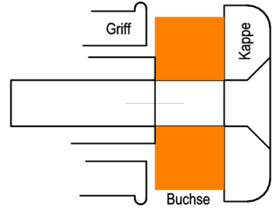

Du brauchst zu meiner Endkappe (dafür dann modifiziert) einfach nur ne Buchse, wo der Spiegel draufgeklemmt wird. Aus 3D-Druck würde ich das nicht machen sondern als Drehteil aus Alu.
Dem Link zu den Polo-Spiegeln entnehme ich 22, 25,4 oder 30mm Durchmesser und 12mm breit ist die Klemmung.
Das sollte kein Problem sein, schreib mir ne Email.
Gruß,
Norbert

- Norbert
- Beiträge: 3569
- PLZ: 22307
- Tätigkeit: E-Ing.
Moin,
so etwa, Buchse aus Alu in orange:
Gruß,
Norbert
