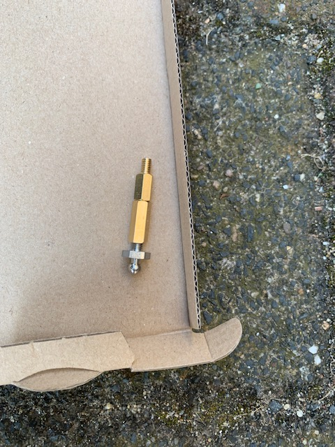

Kein Problem, ich habe mal alles zusammengestellt, was ich an Material brauchte. Das schwierigste war der Adapter für die 2 M4 Gewindeschrauben im Radkasten. Diesen am besten am Roller anpassen.
Teile von Bootsteile -brauer habe ich über Ebay bestellt, Preise sind immer der Gesamtpreis, die Abstandshalter bei Amazon (ging schneller als alle Varianten selber zu drucken :lol:
Die Stückzahl bezieht sich auf 2 Sätze, also alles durch 2 Teilen bis auf die MS-Buchsen, da werden 2 Stück pro Mo gebraucht

2 Stück M4 Messingbuchsen Länge 40 mm mit einer Bohrung 45 Grad und Gewinde M4
Sortiment Runde Abstandshalter Aus ABS und Unterlegscheiben

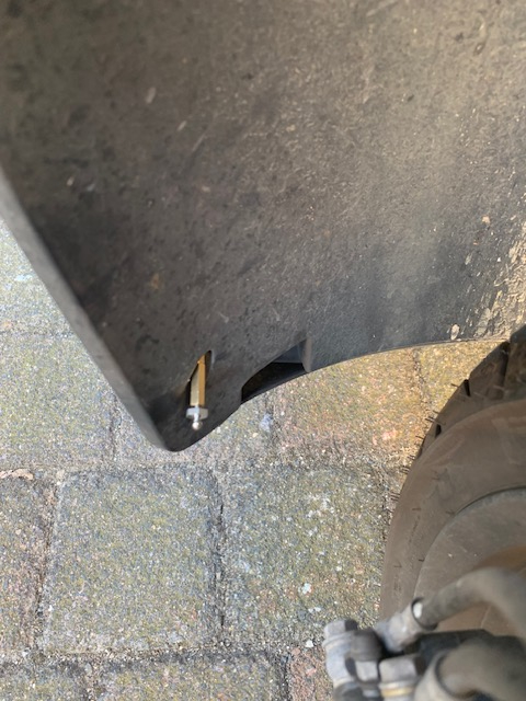

So, ich habe es nun auch hinter mir... LOXX Schrauben am Roller und LOXX Knöpfe an der Tucano...
Danke für die Teileliste!! Die hat geholfen, so dass ich nicht mehr viel ausprobieren musste :)
Als Rückmeldung an alle, die das noch machen möchten, noch ein paar kleine Randnotizen:
- Ohne Abstandshalter gehts nicht, anders als bei den normalen Schrauben, wo ich komplett ohne ausgekommen bin. Aber die Knöpfe brauchen ja etwas Platz um zu connecten.
- Die oberen Schrauben innen brauchen den größten Abstandhalter, habe ich so gerade hinbekommen, dass der LOXX-Knopf noch packt.
- Die unteren Schrauben im Radkasten habe ich nur mit Verlängerungsstücken versehen, ohne den Winkel... Das steht dann etwas raus, hält aber gut und ist auch dem Reifen nicht im Weg. Die Winkelkonstruktion war mit zu kompliziert, habe nicht das nötige Werkzeug im Haus.

... unteren Schrauben im Radkasten ... nur mit Verlängerungsstücken ... steht dann etwas raus, hält aber gut
Dann geht das also doch, war auch mein Plan, siehe zwei Posts zuvor ...
