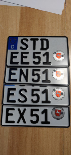

Mit einem 20 cm hohem Kennzeichen, man kann es sich im Grunde genommen aussuchen, solange es passt.
- Fasemann
- Beiträge: 3997
- PLZ: 21614
- Wohnort: Buxtehude
Re: Freiwillige Zulassung in München
Gerade wo ihr nur 1 Buchstaben habt, ich habe keine Genehmigung für irgendwas
bekommen oder bezahlt.
Mächschen
- Beiträge: 410
- Registriert: Fr 20. Mai 2022, 08:05
- Roller: Inoa Sli5 50
- PLZ: 3
Ist das 240 breit?
- Fasemann
- Beiträge: 3997
- PLZ: 21614
Ja, das gute alte Trekkerschikd.
Mächschen
- Beiträge: 410
- PLZ: 3
Das müsste doch auch auf 220 oder vielleicht sogar auf 210 passen, sieht besser aus...
- Stivikivi
- Beiträge: 5584
- PLZ: 0
Passt auch. 220 x 130 optimal.Mächschen hat geschrieben: Do 1. Sep 2022, 13:30 Das müsste doch auch auf 220 oder vielleicht sogar auf 210 passen, sieht besser aus...
