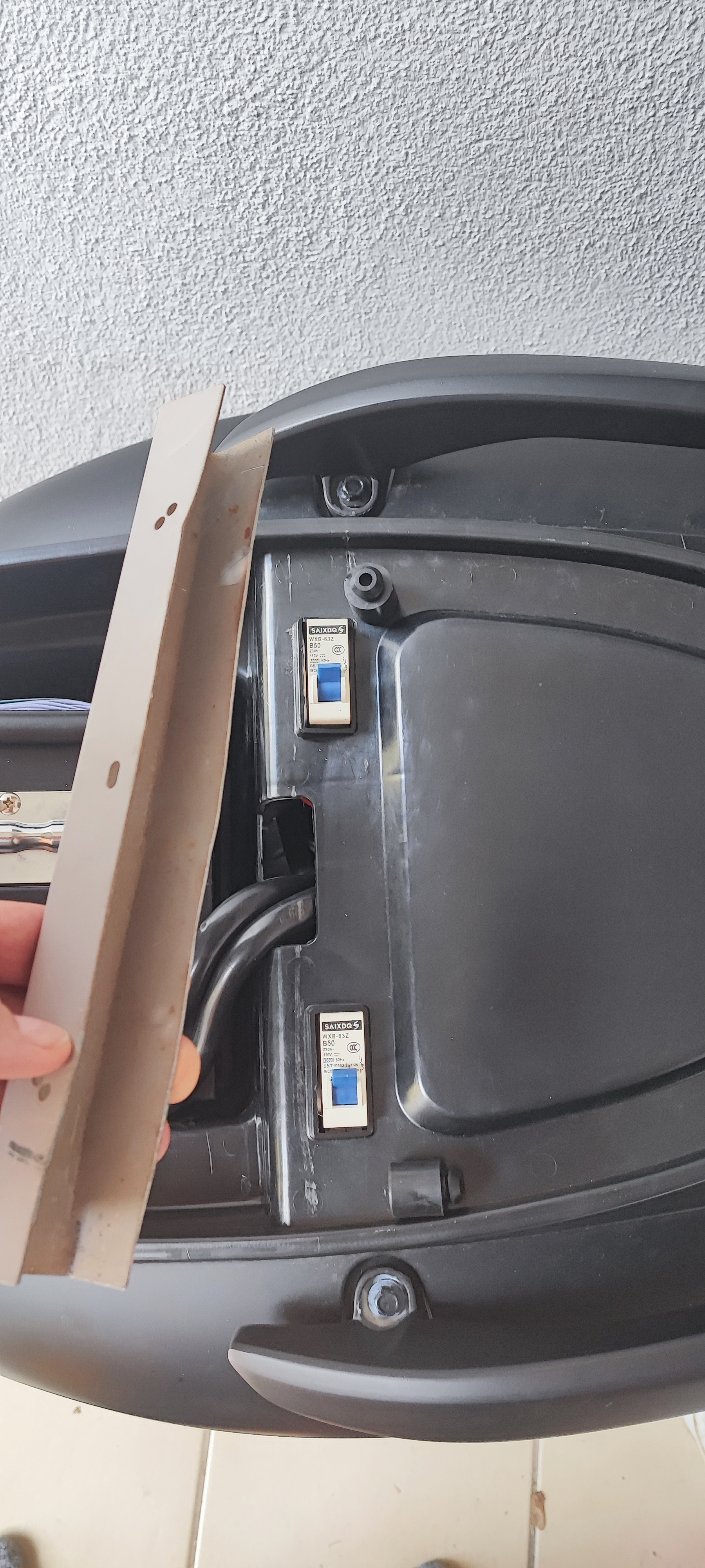

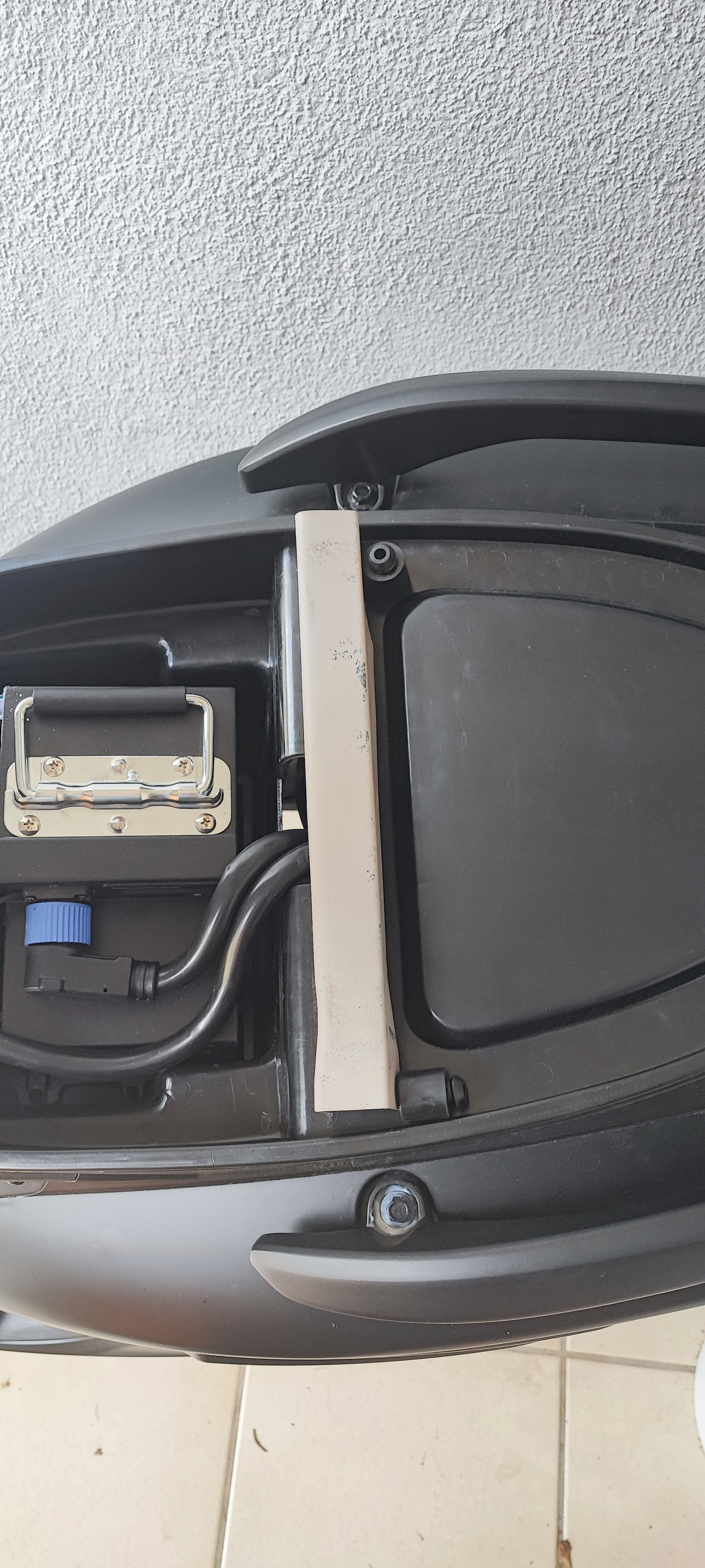

Das Problem mit der Gasannahme hatte ich auch. Dazu kam dann noch dass der Roller nur noch ca. 45 km/h fuhr. Ich konnte es eingrenzen und schlussendlich beheben.Udo hat geschrieben: Mi 31. Mai 2023, 13:06 IMG_20230603_141603.jpgJa ich habe meine getestet nach meiner fahrweise ca 100 km Reichweite. Fahre ja auch ziemlich flott
Aber seit einigen Tagen habe ich das Problem dass er kein Gas annimmt es sei denn man bewegt das kurz zurück oder vor dann geht's wieder ab. Vielleicht hat jemand auch so ein Problem und weiß wo dran das liegen könnte habe schon überall nachgefragt wo es möglich ist aber leider noch keine Antwort bekomme. Vielleicht hat jemand auch einen Plan wie man das Teil zerlegen kann um an die Elektronik dran zu kommen gibt ja zurzeit nicht viel da das Teil noch ziemlich neu ist. Der Händler wo ich das gekauft habe existiert leider nicht mehr kann man sich auch nicht an ihn wenden
Mit freundlichen Gruß danke schön im voraus
Bei mir lag es daran, dass durch Erschütterungen oder mein Gewicht auf dem Sitzt Druck auf die beiden Sicherungen übertragen wurde. Diese sorgen dann (warum auch immer) dafür dass der Roller nur noch auf einem Akku läuft. Geht man vom Gas und gibt erneut Gas, läuft er wieder auf beiden Akkus mit voller Geschwindigkeit.
Im Stand auf den Hauptständer gestellt konnte ich ein ähnliches Phänomen hervorrufen. Wenn ich Gas gebe beschleunigt das Hinterrad auf 90 km/h. Drücke ich auf die Sicherungen, geht die Geschwindigkeit auf 83 zurück.
Lösung: Ich habe ein stabiles Edelstahl Blech zu einem. U geformt und über die Sicherungen gelegt. Seit dem habe ich keine Probleme mehr.
Vielleicht hilft es ja.

.Jesco hat geschrieben: Sa 17. Jun 2023, 12:35
Jesco
An dieses Phänomen glaube ich nicht.
Gruß Conny

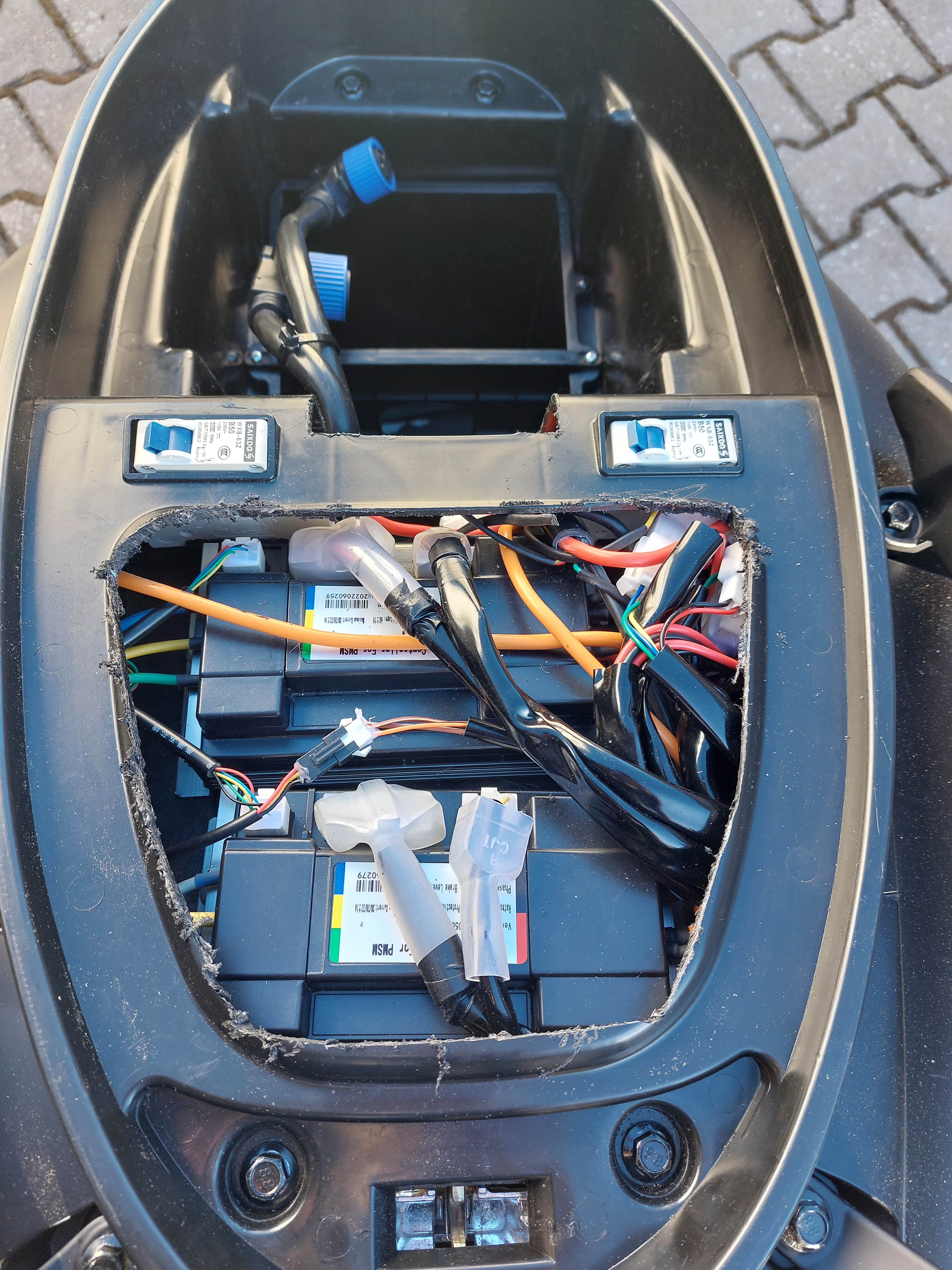

Hier ist ein Teil des 45er-Problems im anderen Thread: viewtopic.php?p=299913#p299913
Die Sitzschale drückt hinten mit dem steg (2. Foto) auf die Schalter, das kann sie auslösen.
Wegfräsen hilft.
Hier auch noch mal im Detailbild: viewtopic.php?p=304625#p304625
Die neue Sitzschale hat bereits einen breiteren Ausschnitt (wenn deine auch vorne gerissen ist wie hier zu sehen: viewtopic.php?p=301154#p301154).
Ich habe bei mir den Ausschnitt noch mehr erweitert, jetzt drückt da nichts mehr auf die Kabel. Fahre seitdem >1000km ohne das Problem, dass der Roller nur noch 45 fährt.
Wegfräsen hilft.

Das Thema mit den 45km/h ist nicht mehr aufgetreten seit ich den Deckel unter der sich die Elektrik befindet ausgeschnitten habe. Habe mittlerweile schon 2100 km auf dem Tacho.
