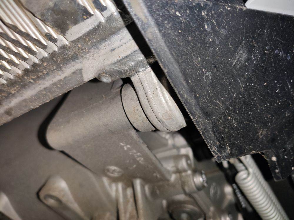

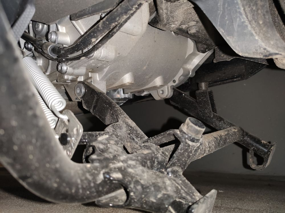

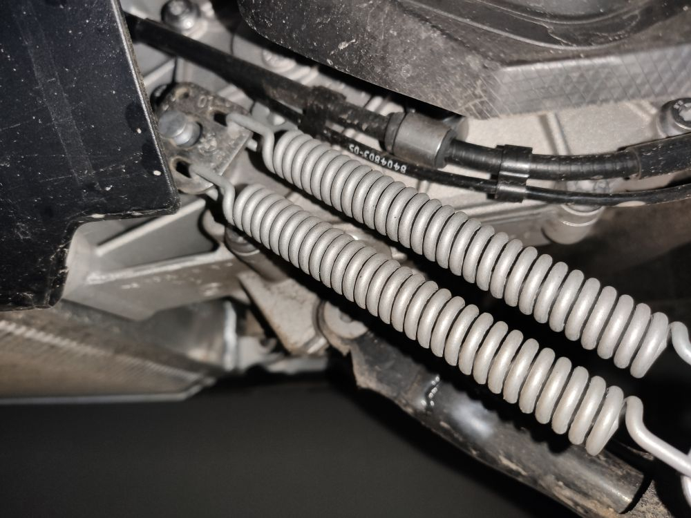

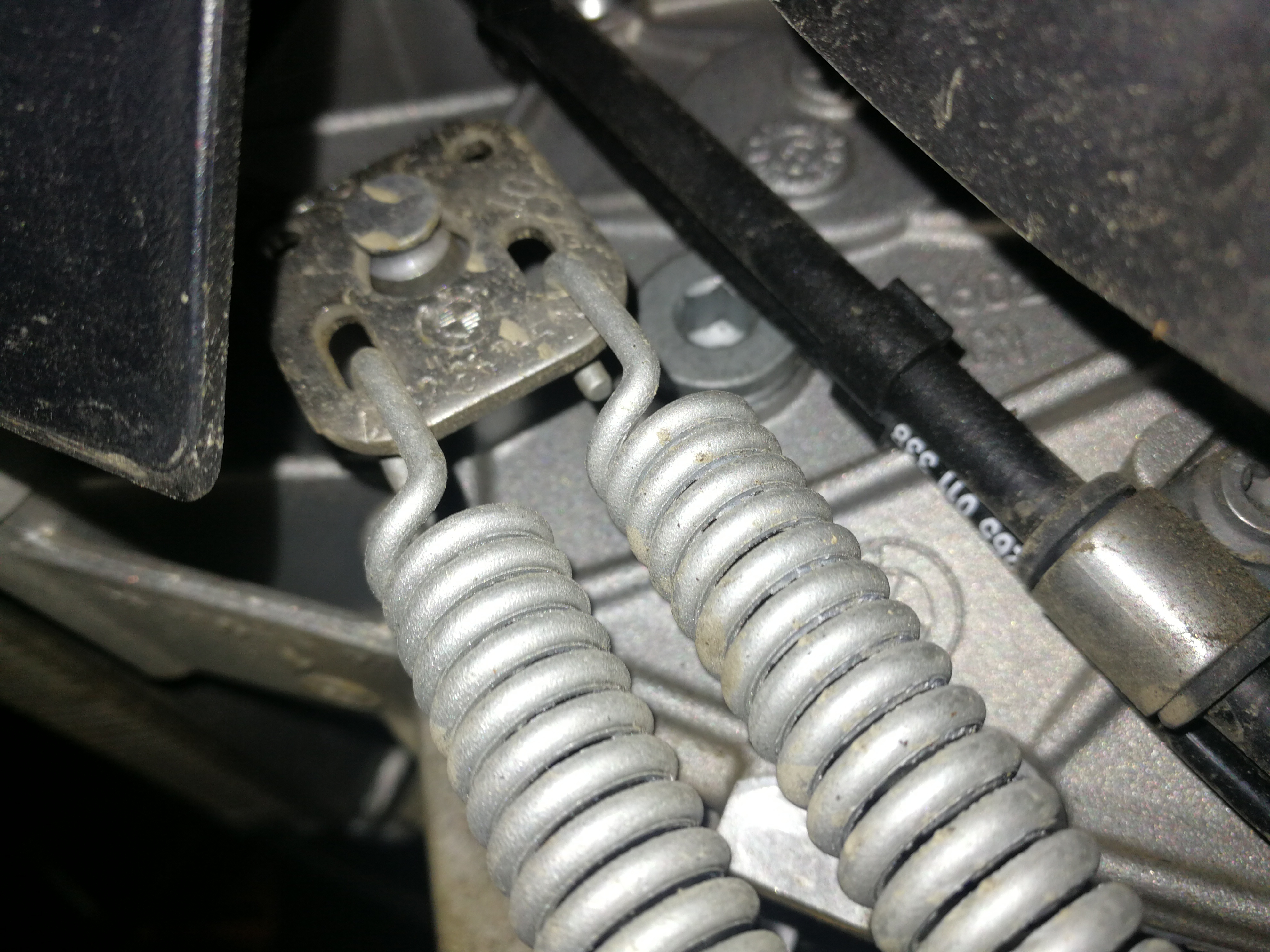

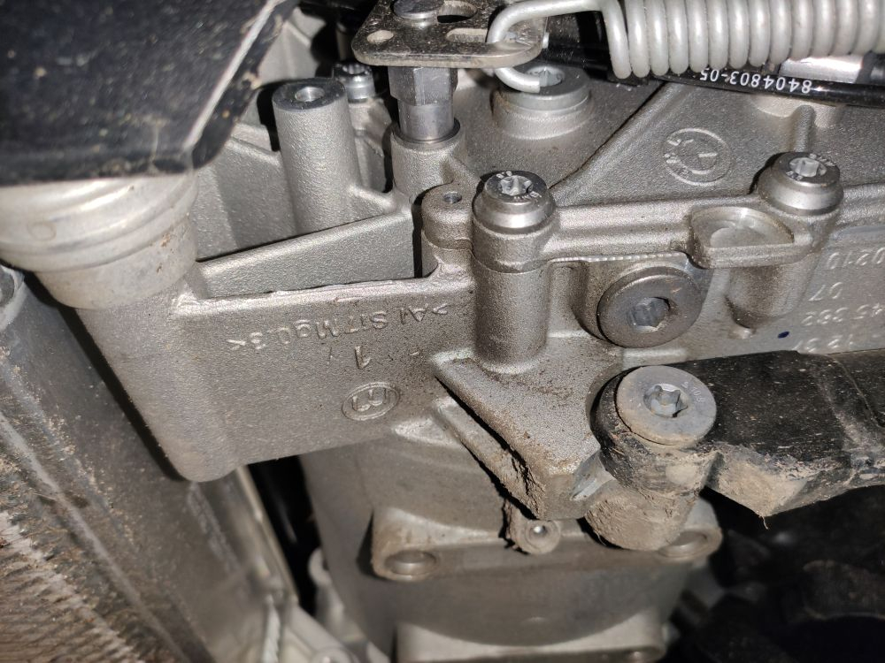

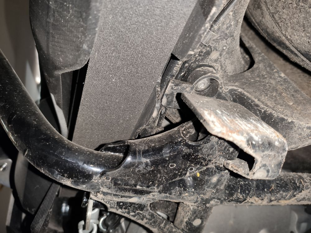

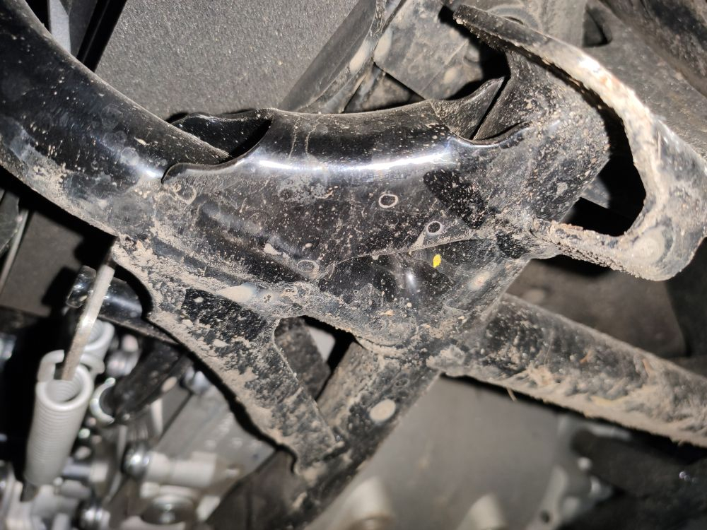

Meinst du sowas hier?
Am Hauptständer:
Am Chassis:
Gruß Rainer

Aaaaaaah danke euch! Super. Das hätte ich anders nicht hingekriegt, das ist echt nicht selbsterklärend.
Supernett! Merci!
Bin gespannt, ob ich den anderen Aufhängepunkt finde. Bisher ist er mir scheints total entgangen.
Yes, hab ihn, den gibts wirklich

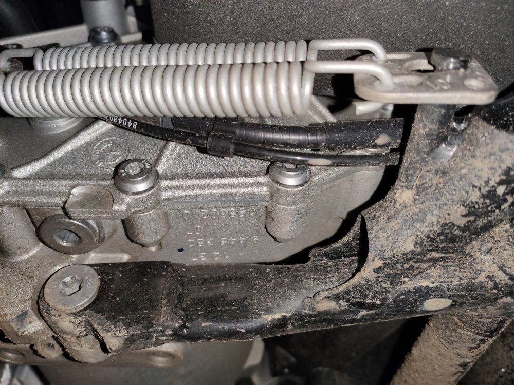

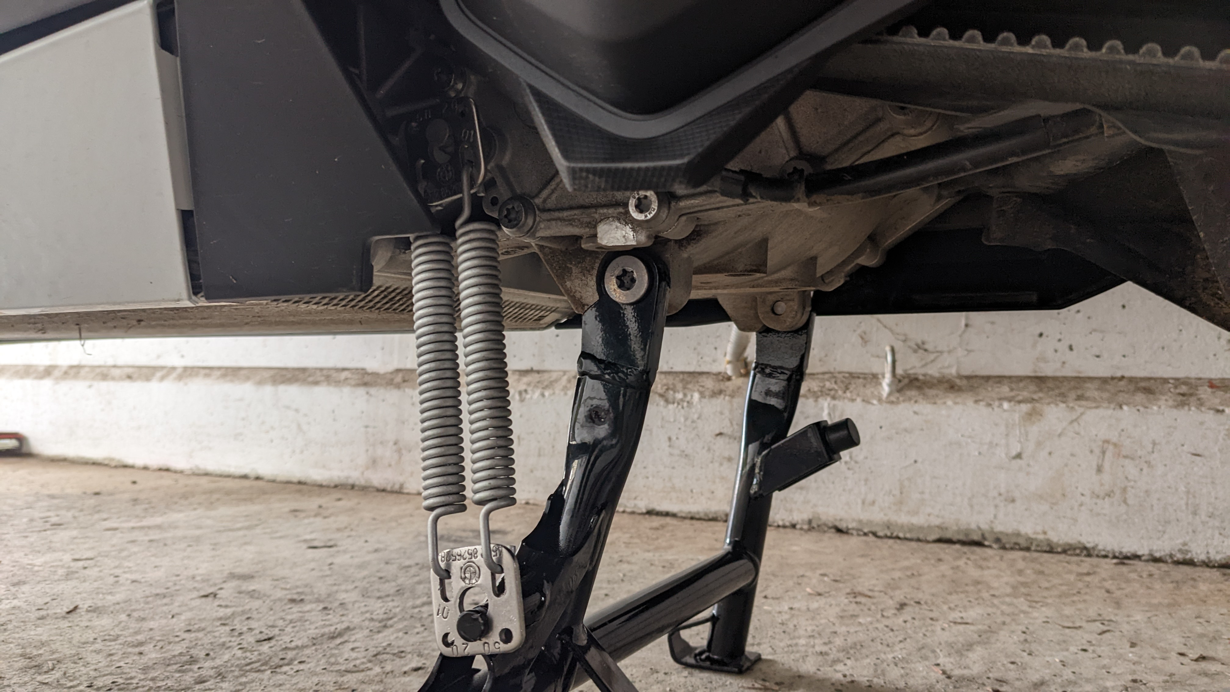

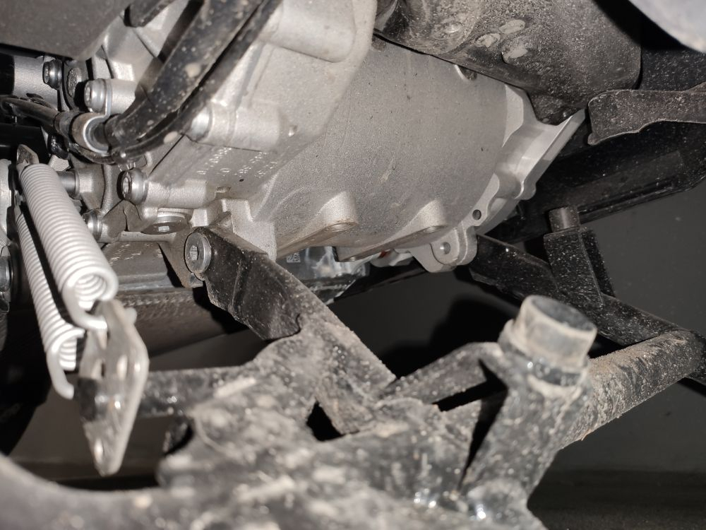

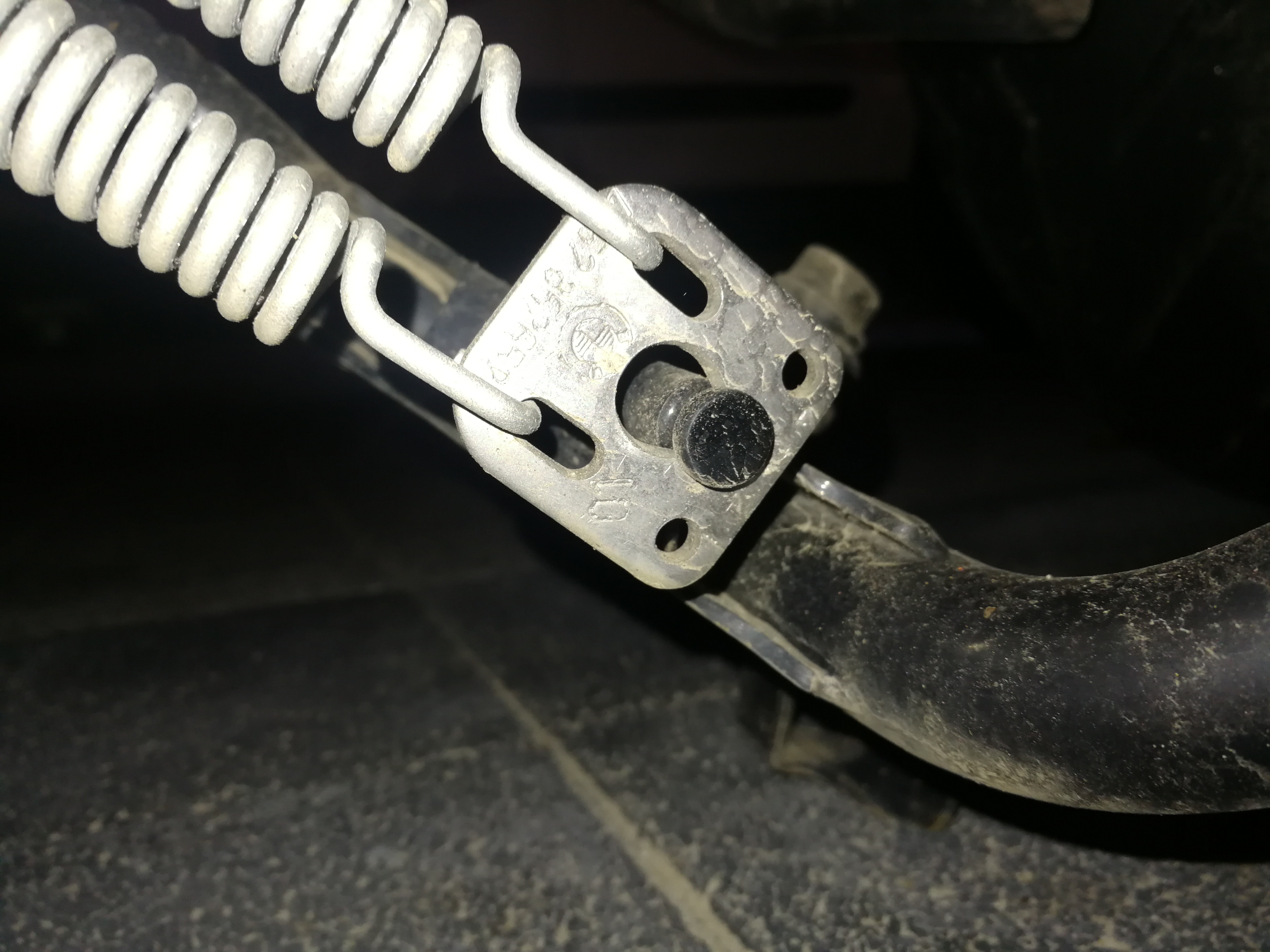

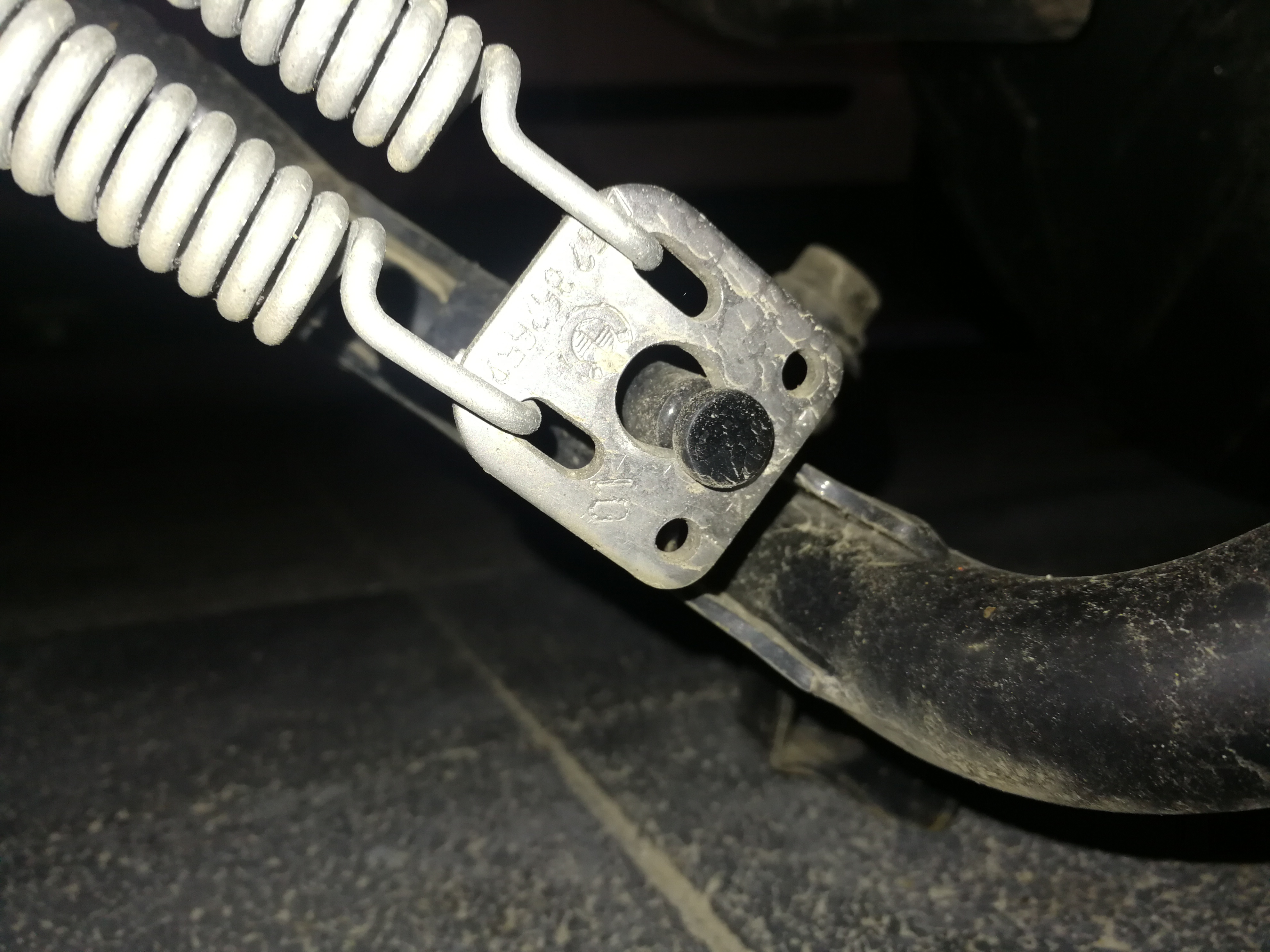

Und nochmal in diesem Thread, auch wenn es nichts mit dem Aufbocken selber zu tun hat: wer wie ich den Hauptständer nur gelegentlich montiert, fragt sich vielleicht auch, wie man den Federmechanismus wieder aushängen kann ohne Hebebühne und Hilfskraft. Das Einhängen mit Federzieher und sonstigen Tools geht gerade so. Aushängen hingegen ist übel, weil die Einhängplatten kippen. Für fixierende Kabelbinder ist kein Platz. Man müsste die gesamte untere Einhängplatte aushängen, aber dazu fehlt alleine die Kraft.
Nein, das geht viel einfacher: Federn eingehängt lassen, Hauptständer abschrauben! Erst die Schraube gegenüber der Federn, dann die Seite bei den Federn. BMW hat das geschickt konstruiert. Beim Rausschrauben an der Federseite mit einer Hand am Hauptständer gegenhalten (am Boden liegend), damit die letzten Gewindegänge im Motorblock bzw. an der Schraube nicht zerstört werden. Der Ständer rutscht dann 2mm nach vorn, wo er vom Motorblock stabil gehalten wird. Er kann nicht aus, da explodiert nichts. Man kann dann die Schraube problemlos rausnehmen und mit vorsichtigem Verdrehen des Hauptständers nach unten den Federmechanismus sehr einfach und ungefährlich spannungsfrei machen.
Dann nurmehr alle Teile rausnehmen, einpacken, fertig.
