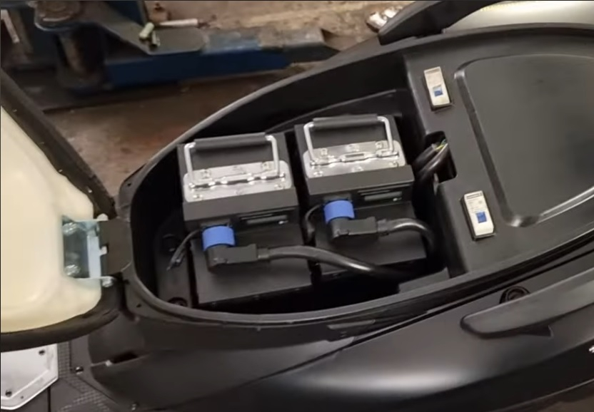

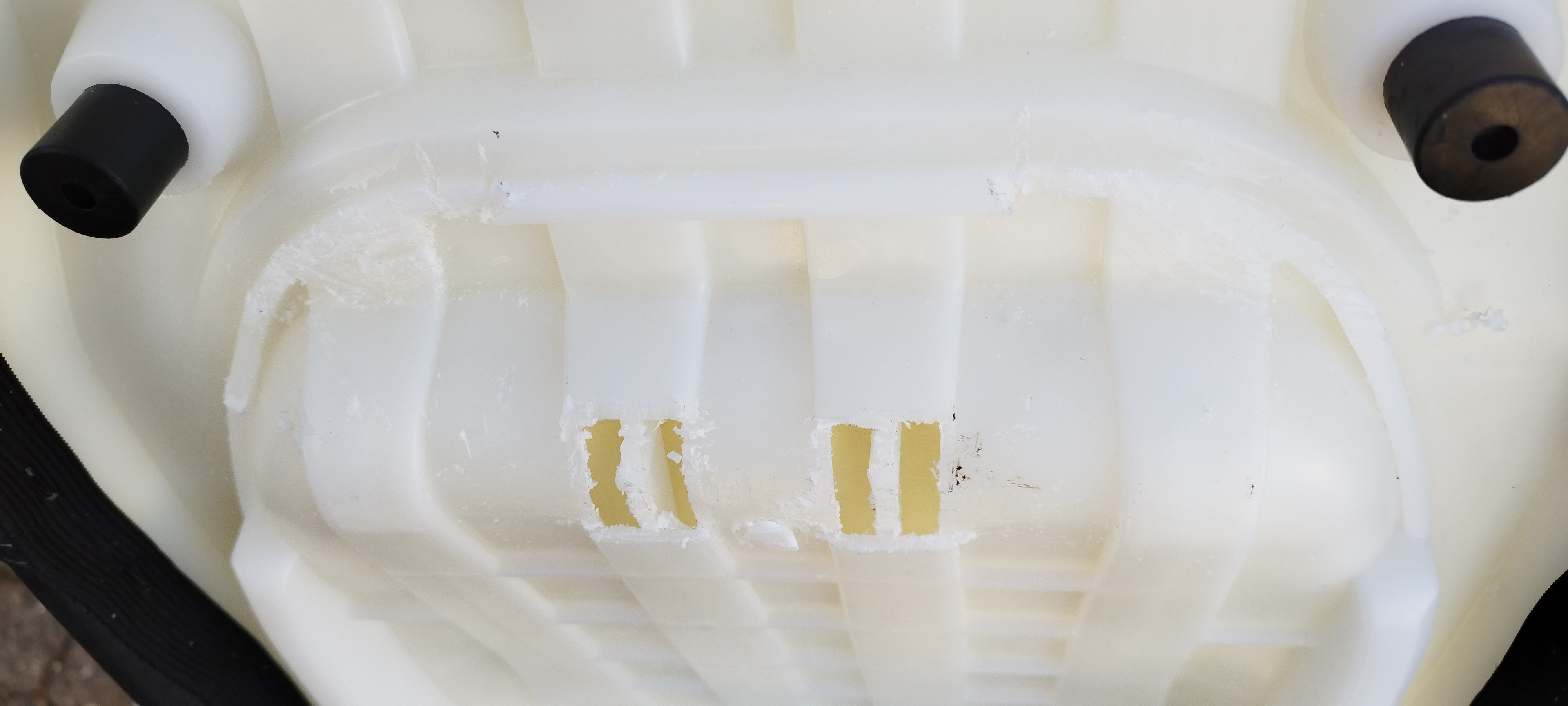

Bei vielen Angry Falcon ist es ein Problem das der Sitz auf die Sicherung bzw. auf die Akku Kabel drück, damit geht meist eine Sicherung aus und der Angry Falcon fährt nur noch 45kmh. Bei vielen Angry Falcon sind wir jetzt dabei auf der Innenseite vom Sitz etwas weg zu fräsen damit dieses Problem nicht mehr besteht. Tatsächlich hilft es gegen das Problem und die nächste Charge wird die Sitze abgeändert haben damit das Problem nicht wieder vorkommt.Volu hat geschrieben: Mo 2. Jan 2023, 11:38 Heute wieder ne Runde gefahren und wieder ging er nur bis 45. Ich hatte seit der letzten 80er Fahrt nur die Akkus im Roller geladen und die Sicherung ausgeschaltet. Also angehalten, die hintere Sicherung mehrfach aus und eingeschaltet und dann fuhr er wieder 80. Ob doch die Sicherung ne Macke hat? Ich hab leider keine 50A Sicherung Zuhause, um das Mal testen zu können. Und mit ner 16A macht es wohl wenig Sinn.

Könnt ihr hier bitte schreiben, was genau ihr wegfräst?
Ich habe das Problem auch, dass die Kabel vom Sitz etwas gequetscht werden.
Die Sitzbank zum Abfräsen einschicken würde ich ungern tun: Wenn es unkompliziert ist, mache ich es auch selbst.

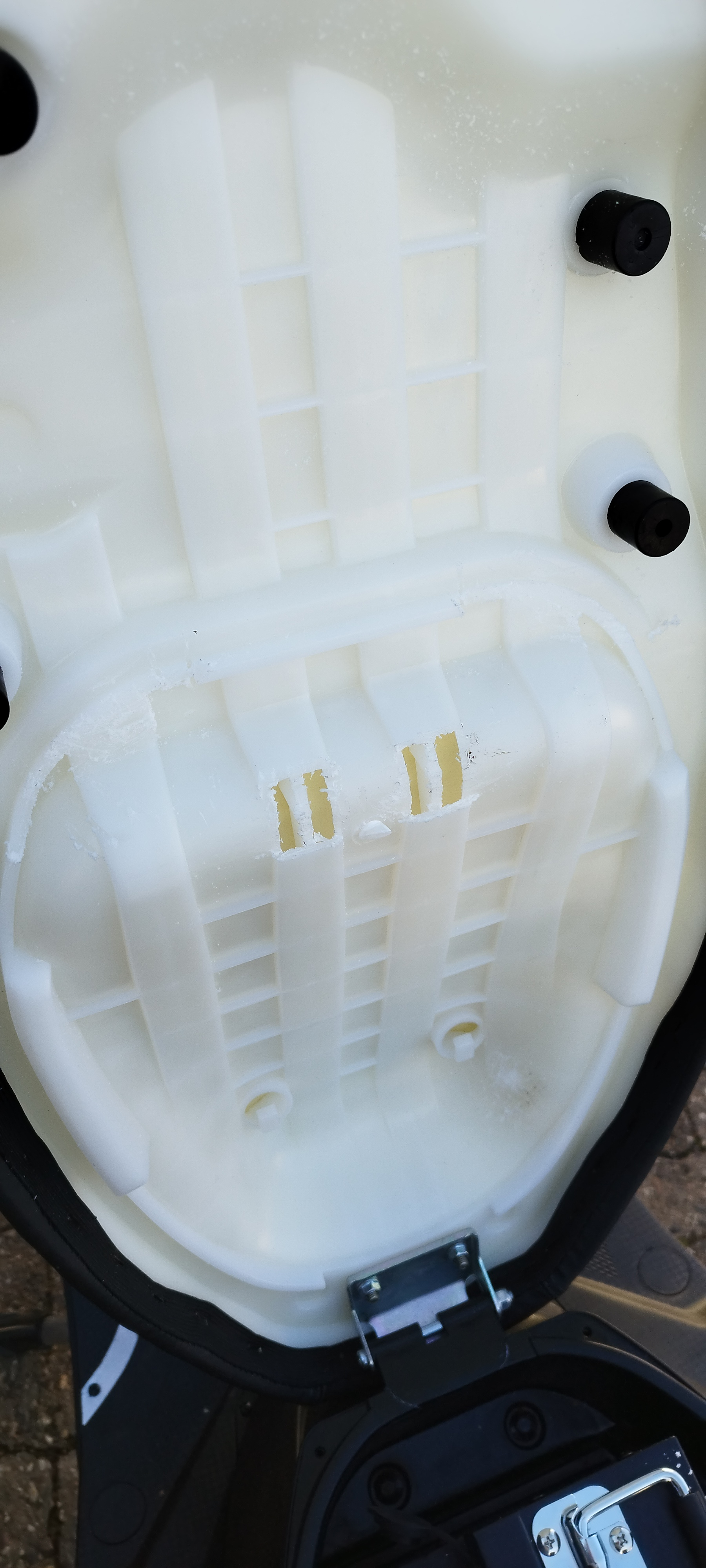

Mein Händler hat die Streben unter dem Sitz weggefräst, die auf die Sicherungen und das Kabel gedrückt haben. Zusätzlich wurde die Öffnung vom Controllerbereich zum Akkufach etwas vergrößert. Und tatsächlich, danach ist das 45 km Problem nicht mehr aufgetaucht.

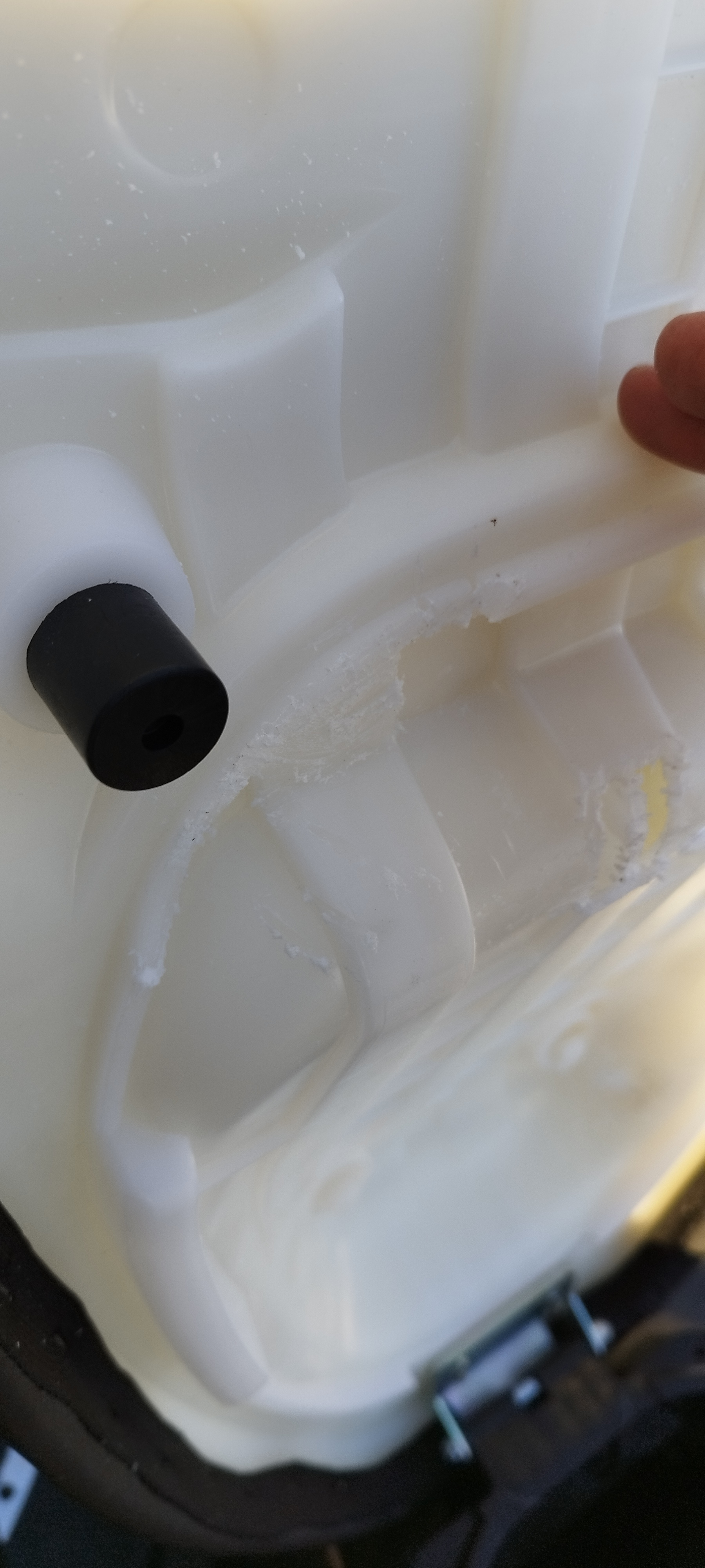

Hier im Anhang habe ich mal 3 Bilder hinzugefügt, so sollte man deutlich erkennen Das wir einmal in der Mitte an zwei Punkten etwas weg gefräst haben und außen am Rand

Danke für die Fotos!
Habe die zwei Bereiche jetzt auch weggefräst - es drückt weiterhin auf die Kabel...
Naja, mal schauen, wenn der Kabeldurchgang etwas nach in Fahrtrichtung links erweitert wird, solltes besser gehen.

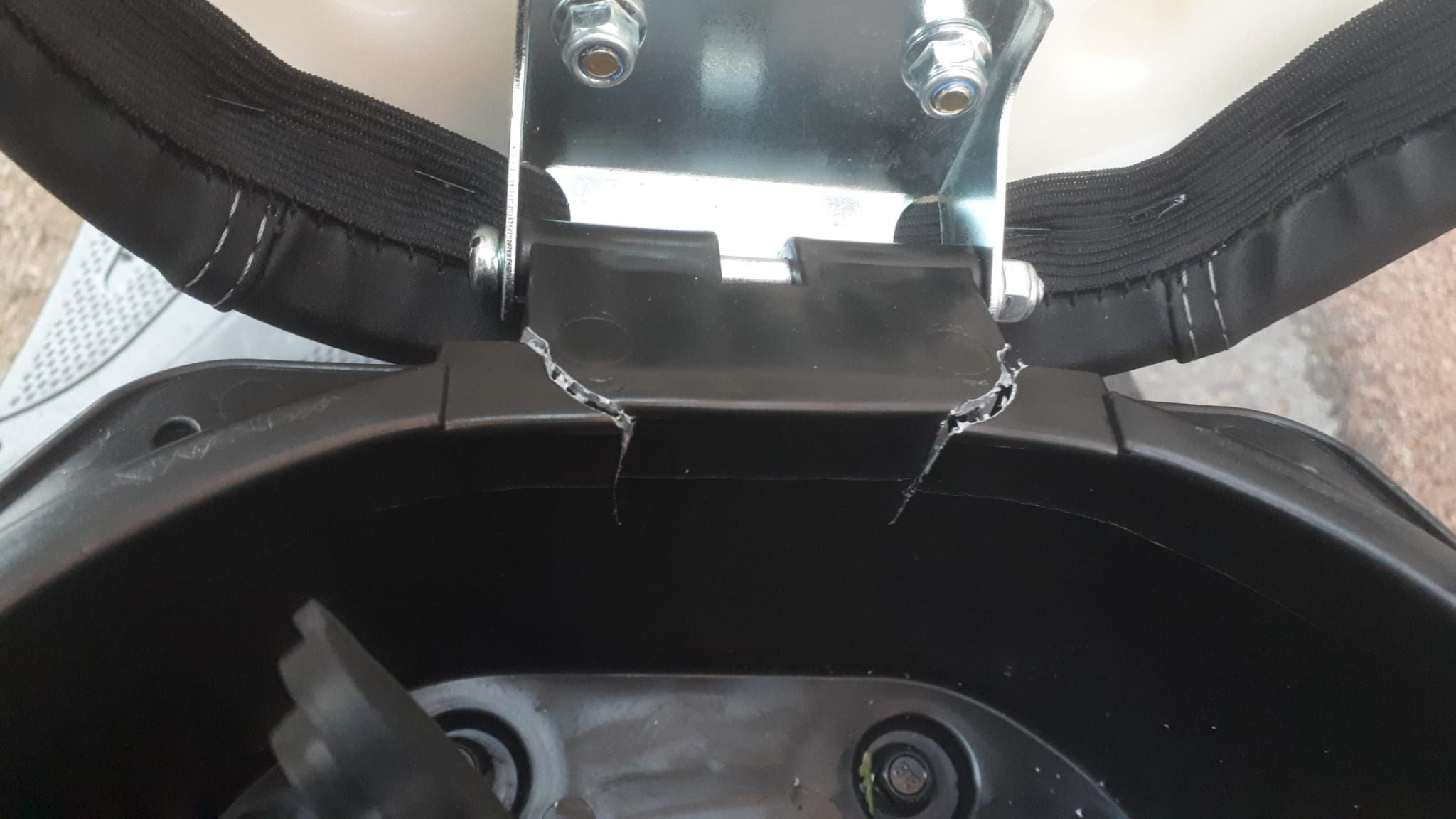

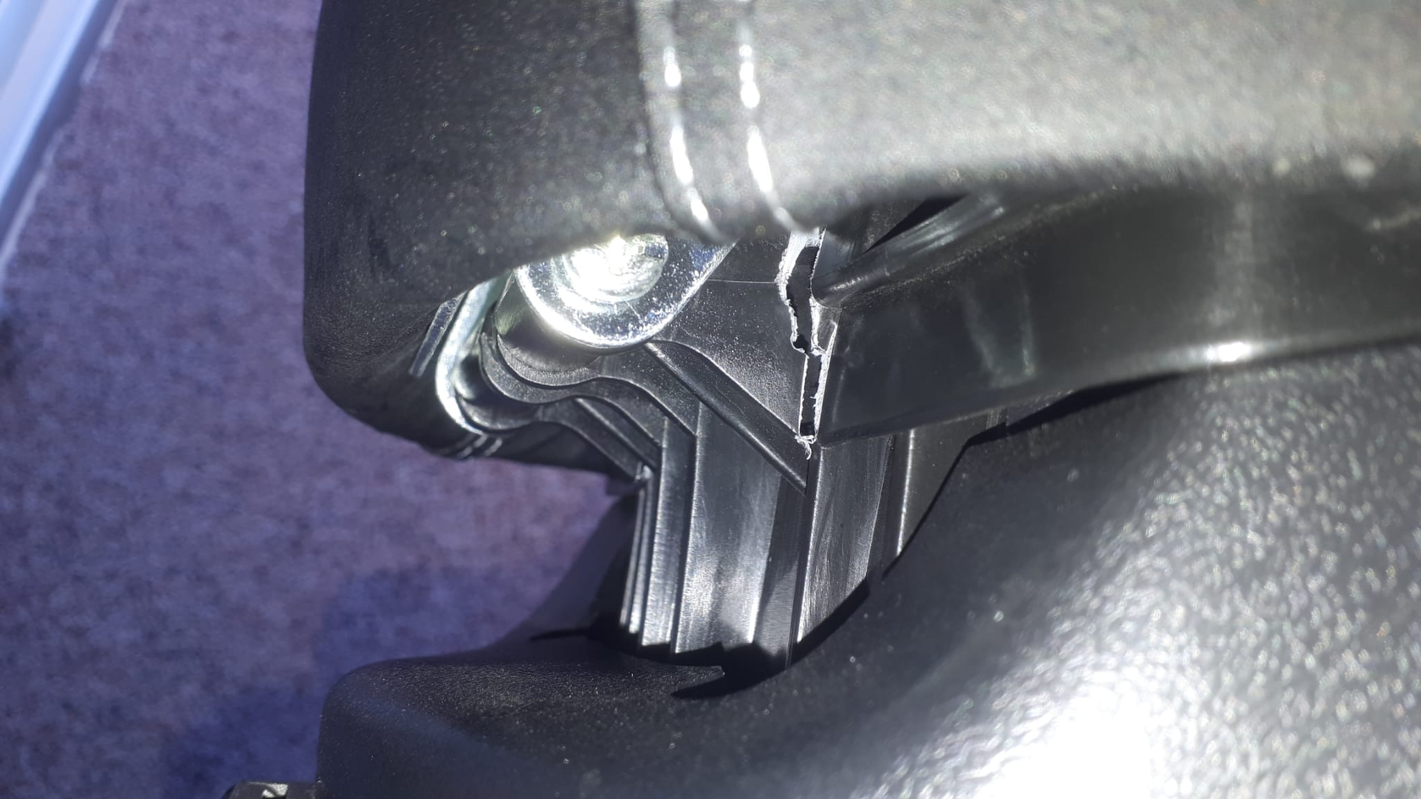

In der Zwischenzeit hat mich eine weitere Erstserienkrankheit erwischt: Das Plastik der Sitzschale am Scharnier hat Risse, siehe Fotos im Anhang.
Habe von Futura eine neue Sitzschale bekommen, die ist aber 1:1 gleich gebaut - das wird also wahrscheinlich wieder reißen nach einigen 100km... - edit: der Ausschnitt ist doch etwas größer, werde ihn bei mir aber noch erweitern.
Meine Idee ist es nun, den ganzen Bereich mit einem passend gesägtem Stück Holz zu verstärken - die Last hebelt da an einer kleinen Fläche, die will ich verteilen.

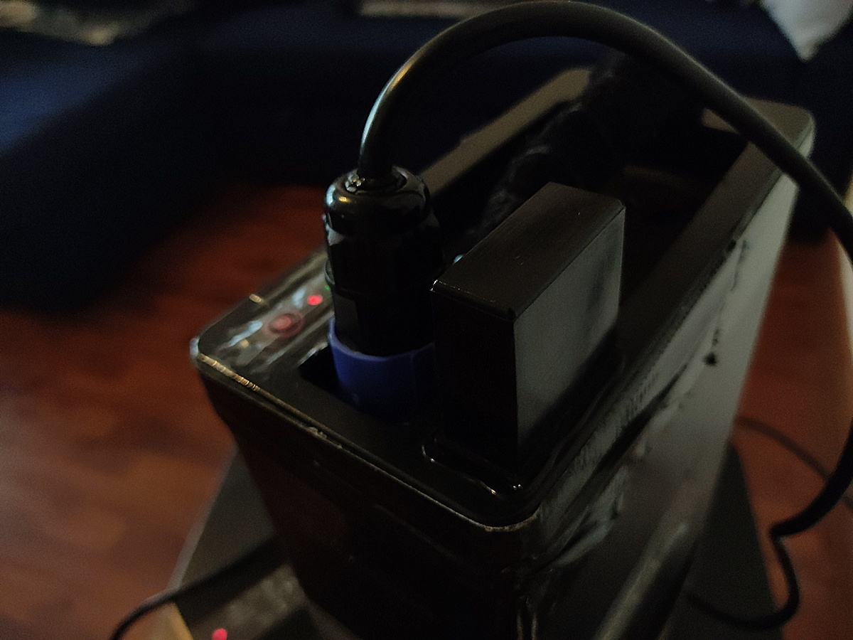

Bei meinem Hawk hatte auch der Sitz auf den Chogori Flansch gedrückt, und der Anschluß war letztlich komplett eingebrochen. Habe den Akku öffnen müssen und mit ganz viel Heißkleber den Anschluss wieder fixiert.
Zusätzlich habe ich mir ein stabiles und passendes Plastikteil gesucht und mit Sekundenkleber am Rand des Akkus festgeklebt. Tiefer als bis zu dieser Stütze kann der Sitz nun nicht mehr runter, und drückt somit nicht mehr auf den Flansch im Roller. Unter dem Sitz dämpft dann noch etwas Moosgummi, den Anschlag.
