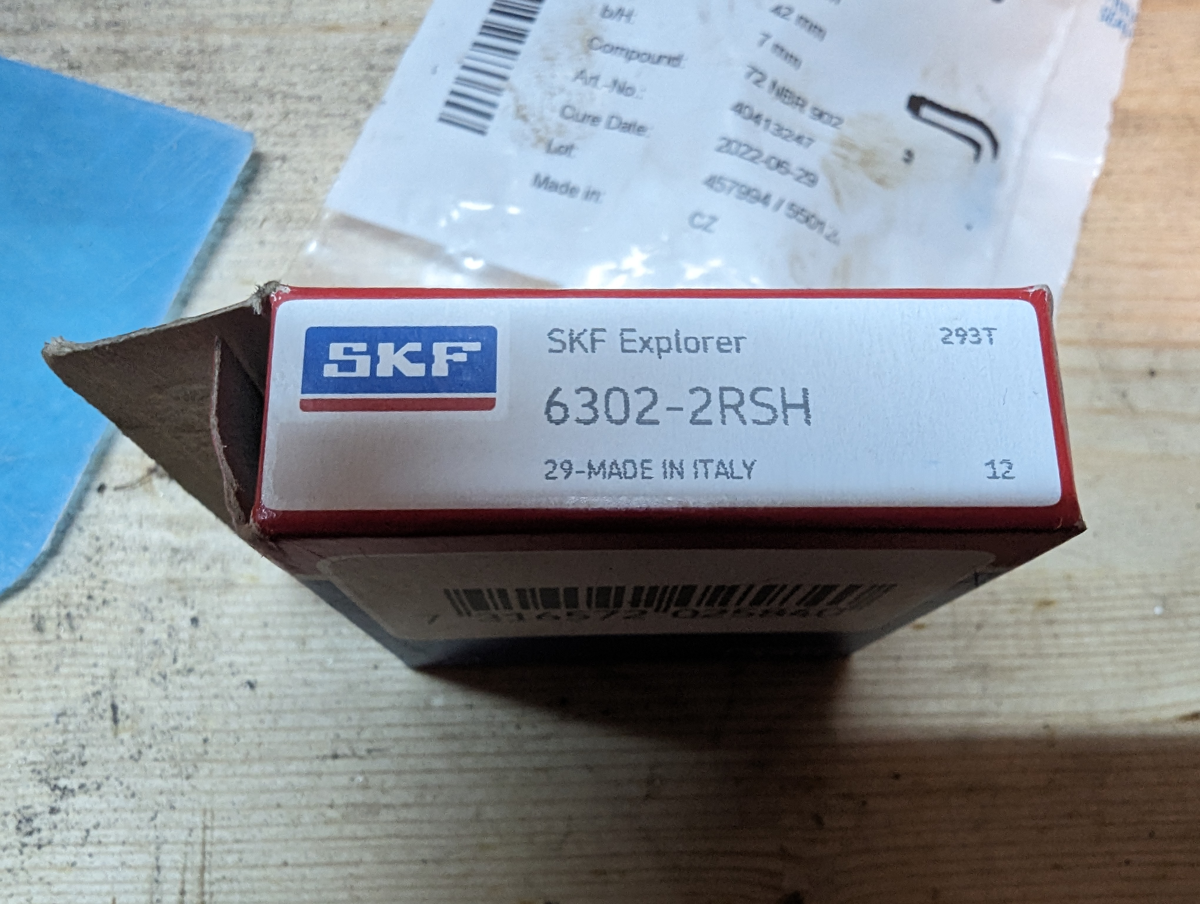

Ich habe dir hier ein Foto von der Verpackung vom Lager gemacht. Weiß nicht genau, ob man daraus die Dimensionen ablesen kann. Zur Not einfach das gleiche von SKF nehmen. Ich würde auch gleich denn Simmering mitwechseln, da der beim Ausbau ev. beschädigt wird bzw. bei mir war er von vornherein schon beschädigt. Die Dimensionen vom Simmering lassen sich von aussen ablesen.

Super, danke für die Antworten. Vielleicht mache ich das auch selbst. Ich habe jetzt einen Termin zum "mal schauen" am 18.12. bekommen.

Also im Nachhinein kann ich sagen, dass der Austausch der Lager nicht die Welt ist, und auch nicht viel gekostet hat. Ich kann nur empfehlen, wenn das Rad schonmal raus ist auch gleich die Wellendichtringe und die Gegenstück auf der Achse zu wechseln. die waren bei mir auch durch.

Das einzige, worauf man achten sollte ist, dass man das zweite Lager nicht zu stark einschlägt, weil dann die Hülse zwischen den zwei Lagern zu stark auf die Lager drückt und sie sich dann nicht mehr so gut drehen. Zumindest war es bei mir so...
Soweit ich nachgelesen habe, sollte die Hülse zwar straff sitzen, aber sich schon noch hin und her bewegen lassen.
