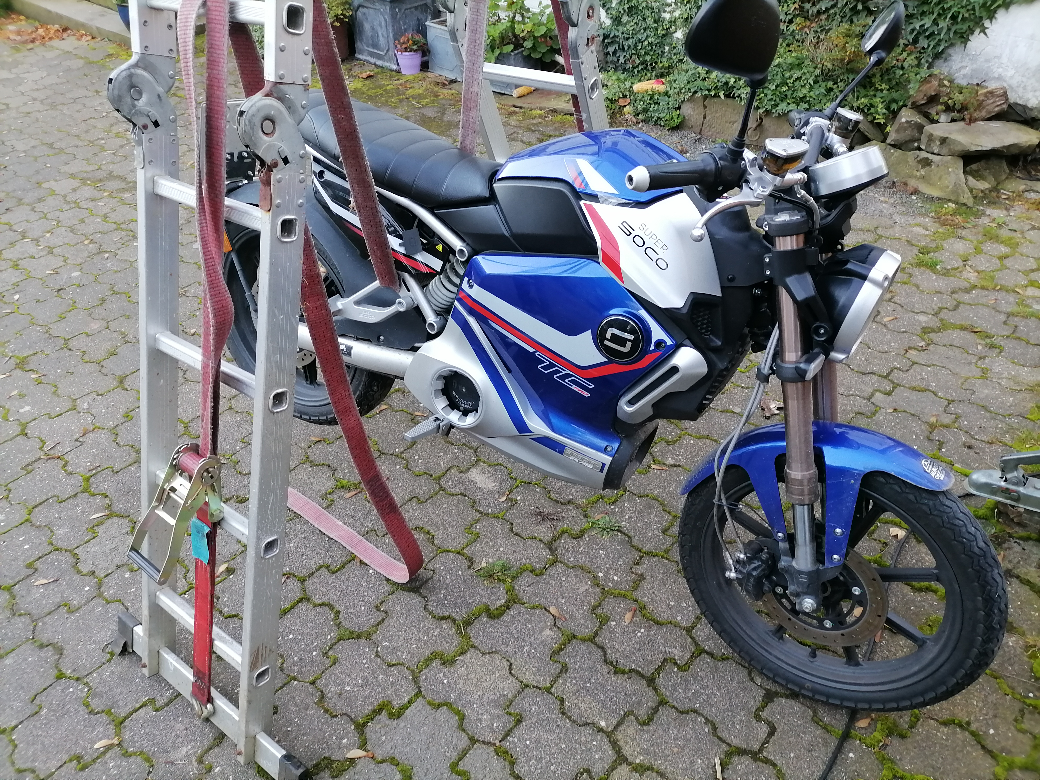

Bzgl. Reparaturen: Hat jemand eine Ahnung wie man die UKKO vollständig aufbocken kann? Hinterad anheben habe ich hinbekommen - hier kann man den Heber an der Halterung der Fußrasten ansetzen. die üblichen Heber (z.b. von Louis) setzen unterhalb des Motors an - hier scheint die UKKO aber nicht belastbar zu sein. Hat da jemand eine Idee?

Ist zwar keine Ukko, aber die TCmax hat da auch nix stabiles.
Ich habs daher das letzte Mal ähnlich wie das auf dem Foto gemacht (das Foto ist nicht von mir):
Nur das ich noch ein Gurtband durch die Gabel gelegt habe, so dass auch das Vorderrad in der Luft hing. Die Montagefreundlichkeit leidet leider etwas, da die Leiter im Weg ist.

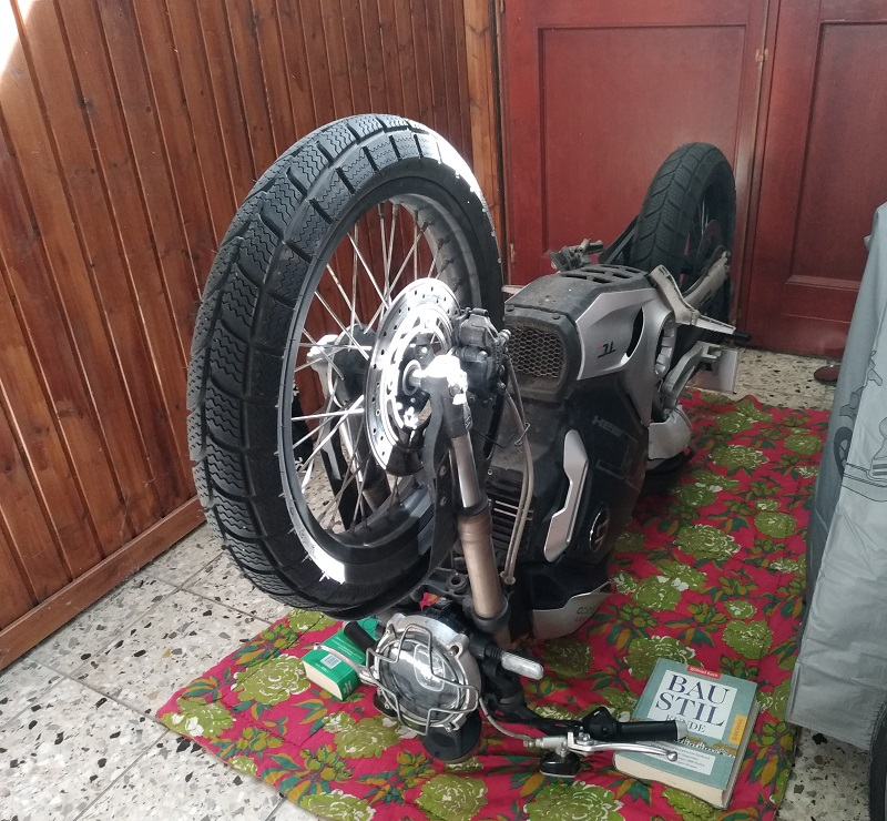

Variante zwei - mit dem Risiko, sich Luft in die Bremse zu holen, (meine, nach dem Wechsel auf die Winterreifen vor dem vorletzten Winter):

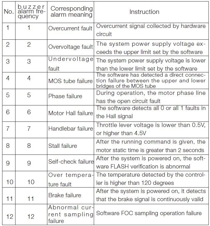

Ist es eher ein Klingeln oder ein Piepton
Die Motorsteuerung hat einen Piepton
Der Ding-Dong Ton kommt vom Lautsprecher im Rahmen hinterm Akku.
Hier hat mir mein Händler freundlicherweise die Fehlercodes für den Piepton der Motorsteuerung mal ausgedruckt.
Ich hab auch den für den Blinkcode des Akkus und für die Anzeige im Display auch
Mein Händler vertröstet mich noch, denn Herkules arbeitet wohl fieberhaft mit Tromox in China an einem Update für den Motorcontroller.
Auf Anfrage gibt es schon ein Update für den Motor-Controller, kann der Händler nach Absprache mit dem Techniker zu Herkules einschicken. Die testen aber selbst noch, wegen dem schlechtem Wetter gibt´s wohl Verzögerung. Die scheinen wohl keinen Prüfstand zu haben.
Ich warte noch ein paar Tage und dann, wenn das Finale Update zur Verfügung steht, soll mein Händler die Motorsteuerung mal updaten lassen.
