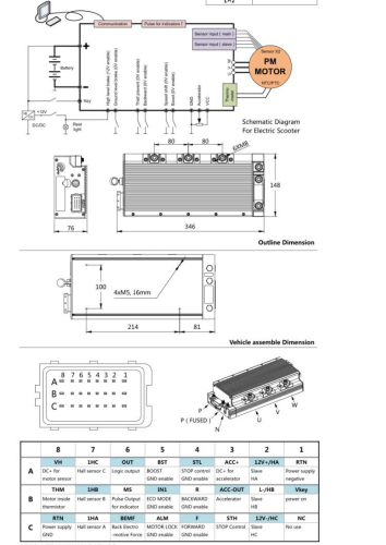

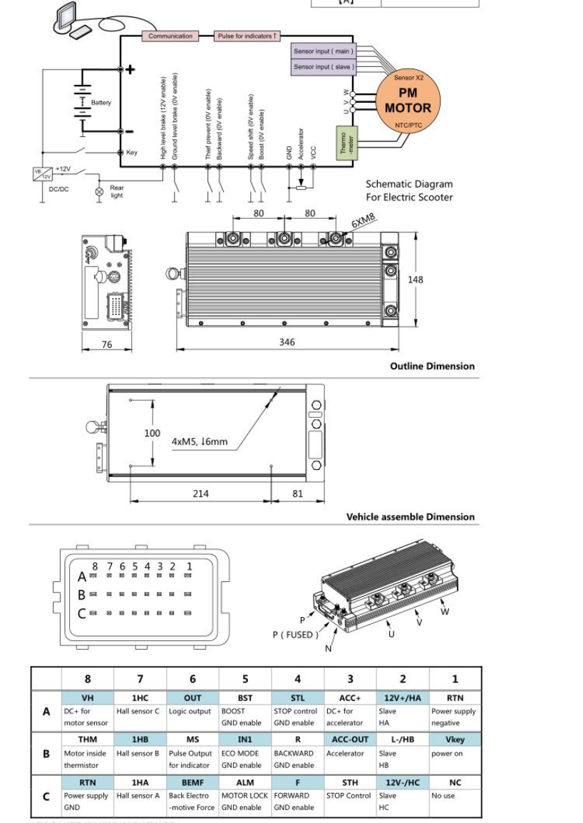

Re: Jupiter 8 von 2015 zu retten???
Look, what the cat dragged in:
Trinity hat anscheinend keinen Mist verbaut.
Wenn das Anschlussbild bei allen APT Controllern gleich ist, läuft das Ding recht fix wieder mit allen Funktionen.
Wegen Copyright: die Bilder hab ich hier geklaut https://de.aliexpress.com/item/1005004883264625.html

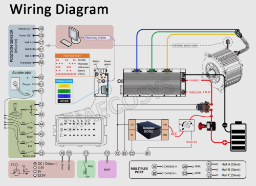

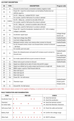

Naja, es war ja nix kaputt. Allerdings ist das Rätselraten noch nicht vorbei.Schnabelwesen hat geschrieben: Do 25. Mai 2023, 18:28 Mit der Hilfe von @error läuft er immerhin schon mal
Du könntest mal bei http://www.cnqsmotor.com nach Unterlagen fragen.
Nach diesem Bild muss der Controller eine Art Inrush- oder Antispark Schaltung haben.
Das beißt sich aber mit der Schaltung weiter oben.
Da der Roller noch keine stromsparenden LED Leuchtmittel verwendet, ist bereits der DC-Converter für das Zündschloss eine heftige kapazitive Schaltlast.
Die Einschaltfunken sahen nicht nach "Softstart" aus.
Ich fürchte man darf das Bild nicht als "echten" Schaltplan ansehen.
Ich kann mir einfach nicht vorstellen, dass die Schaltung so dauerhaft stabil funktionieren soll.
Mir ist sonst kein Roller bekannt, in dem DC-Wandler und Controller so geschaltet werden.
