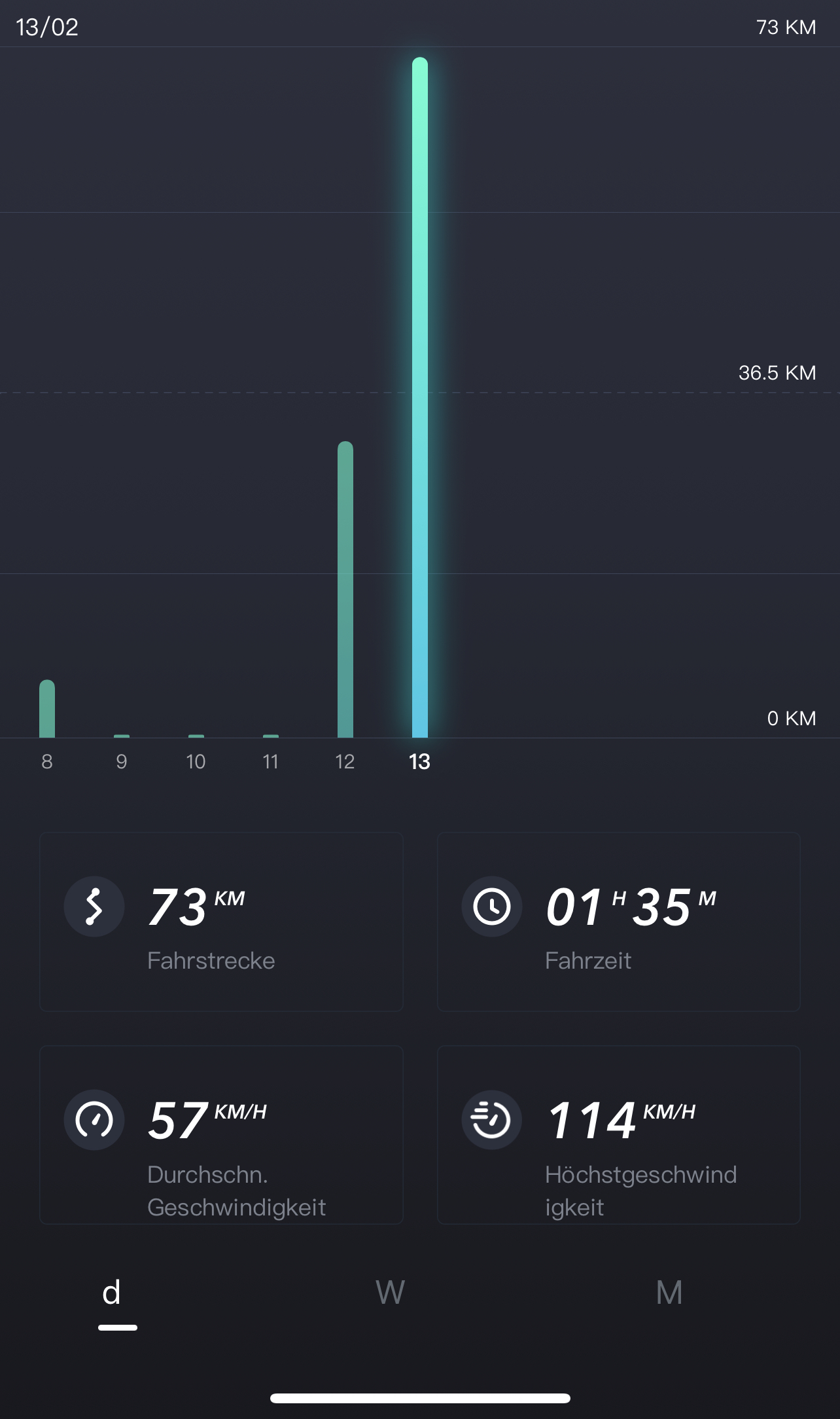

Also ich bin heute noch, laut Tacho, 110 km/h gefahren, braucht aber Anlauf.

Gibt halt auch zu viele variablen. Fakt ist ja das der EVO vom Tacho her weit Vorraus eilt. Hätte man vielleicht mal messen sollen was 115 laut Tacho nach GPS anzeigt. Wenn da dann 105 raus kommen und die jetzig angezeigten 100 echten 100 GPS entsprechen was ich nicht glaube dann wäre das ja an sich nicht schlimm..heinr hat geschrieben: Mo 13. Feb 2023, 20:48 Also ich bin heute noch, laut Tacho, 110 km/h gefahren, braucht aber Anlauf.
Beschleunigungsmäßig hat er Gefühlt aber an nichts verloren. Sehe ich aber dann mal an den nächsten Fahrten wie es ist dann Lkws zu überholen. In der Vergangenheit ging das an sich recht flott also war nicht Elefantenrennen mäßig sonst schon flott. Kann aber auch sein das dies Gefühlsmäßig trügt. Werde berichten. Wichtiger ist aber, dass das Teil einfach mal funktioniert ohne was dran zu basteln oder immer was an und abzuklemmen das nimmt der ganzen Sache einfach den Spaß. Wenn der jetzt 2-4 Wochen im Stand ohne Hauptakkus jetzt mal durchhält und nach dem einsetzen der Hauptakkus direkt Einsatzbereit ist wäre ich zufrieden.
Ggf. Kommt in Zukunft ja nochmal ein Update wo alle Probleme behoben sind und die VMAX entsprechend wiederhergestellt wird. Ich glaube es zwar nicht aber die Hoffnung stirbt zuletzt.
Gut der Zug ist jetzt leider abgefahren hätte den Punkt vorher vielleicht nochmal abklären sollen als zu Updaten. Aber gut für Landstraße etc wird es noch langen für Autobahn kommt auf Dauer sowieso die Zero zum Einsatz. Quasi als Solo Fahrzeug. Mit Kids ist Roller und Autobahn sowieso aus.
