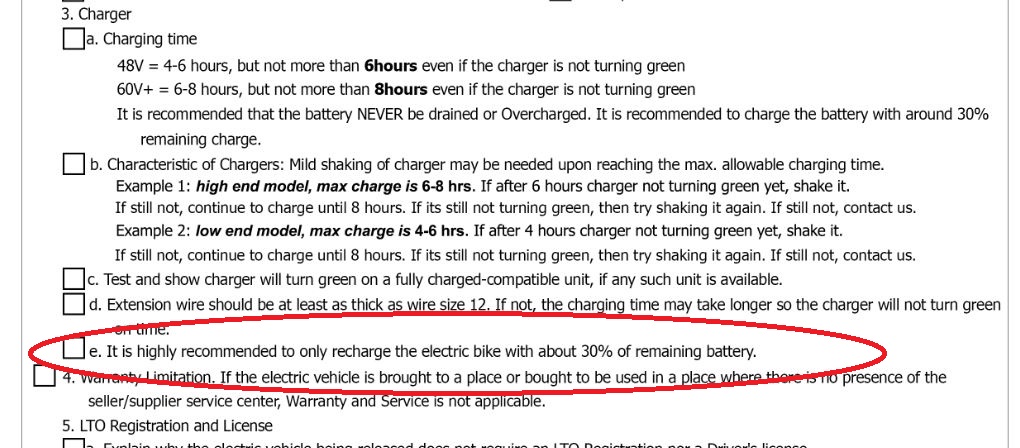

Blei:
nun habe ich kurz nachgesehen.. bei Kenwei stand ja auch was dabei wegen Batterien..
So ganz einig scheint man sich bei Blei nicht zu sein, wie man es machen sollte..
Die Begründung von Alf die ich gelesen hatte hört sich aber logisch an.. denke mal er hat recht..
Son Zeuch..
