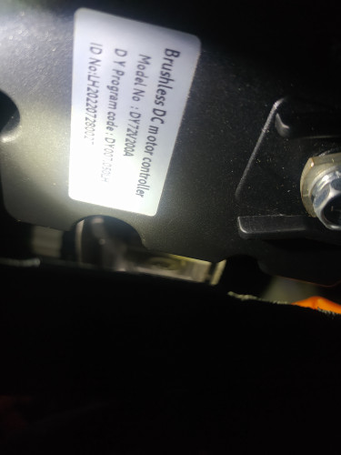

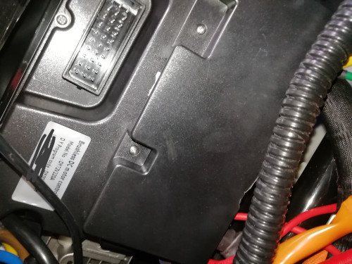

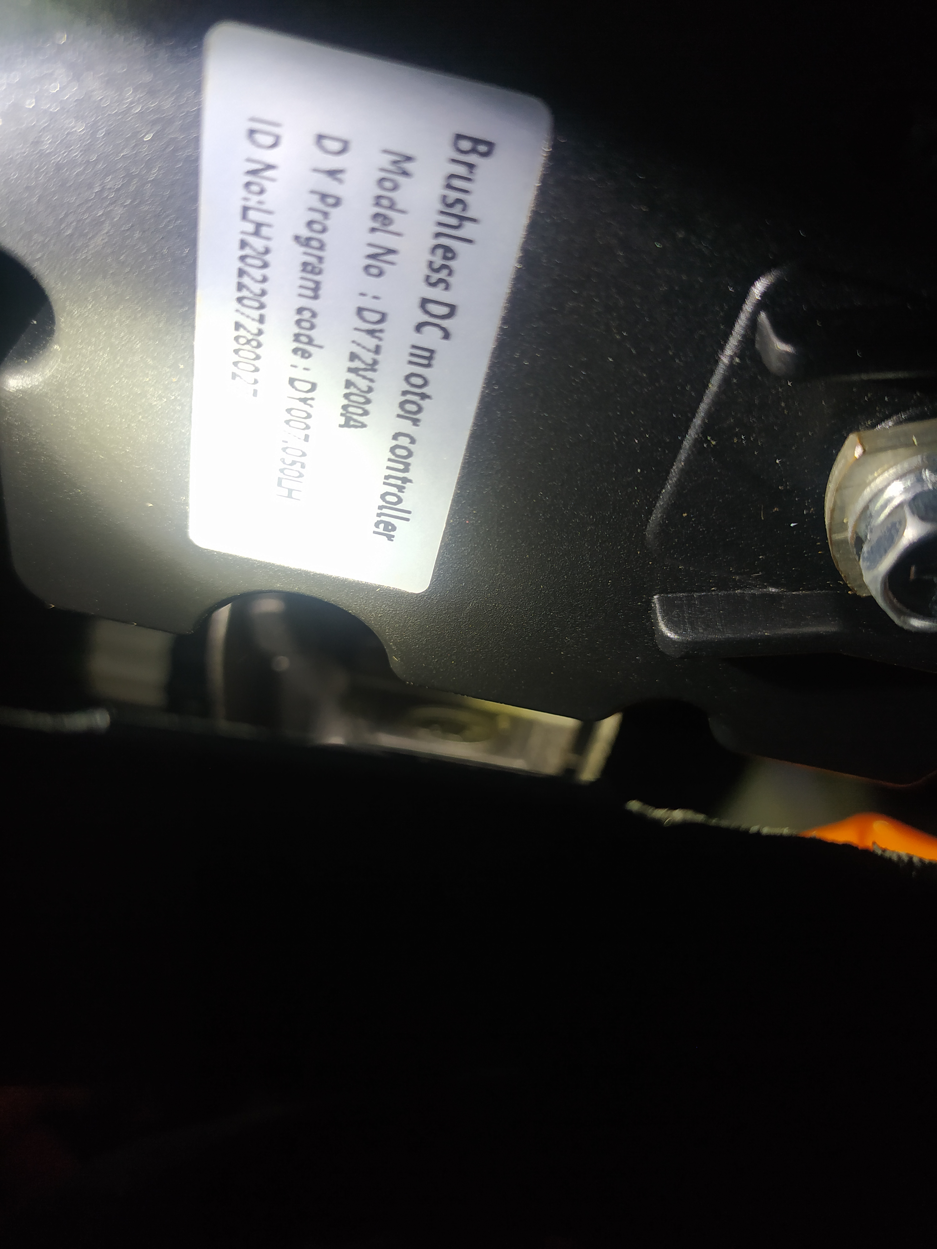

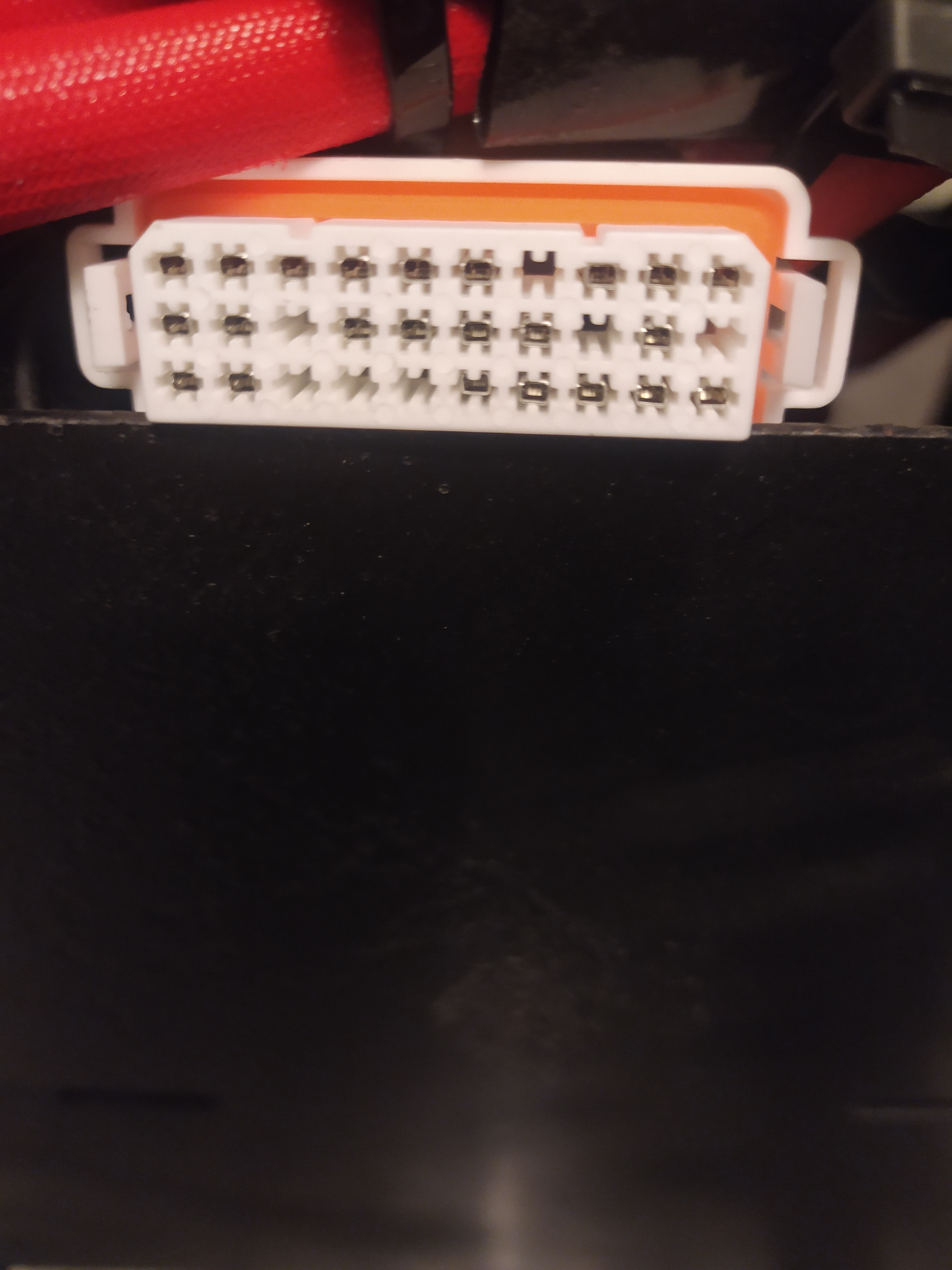

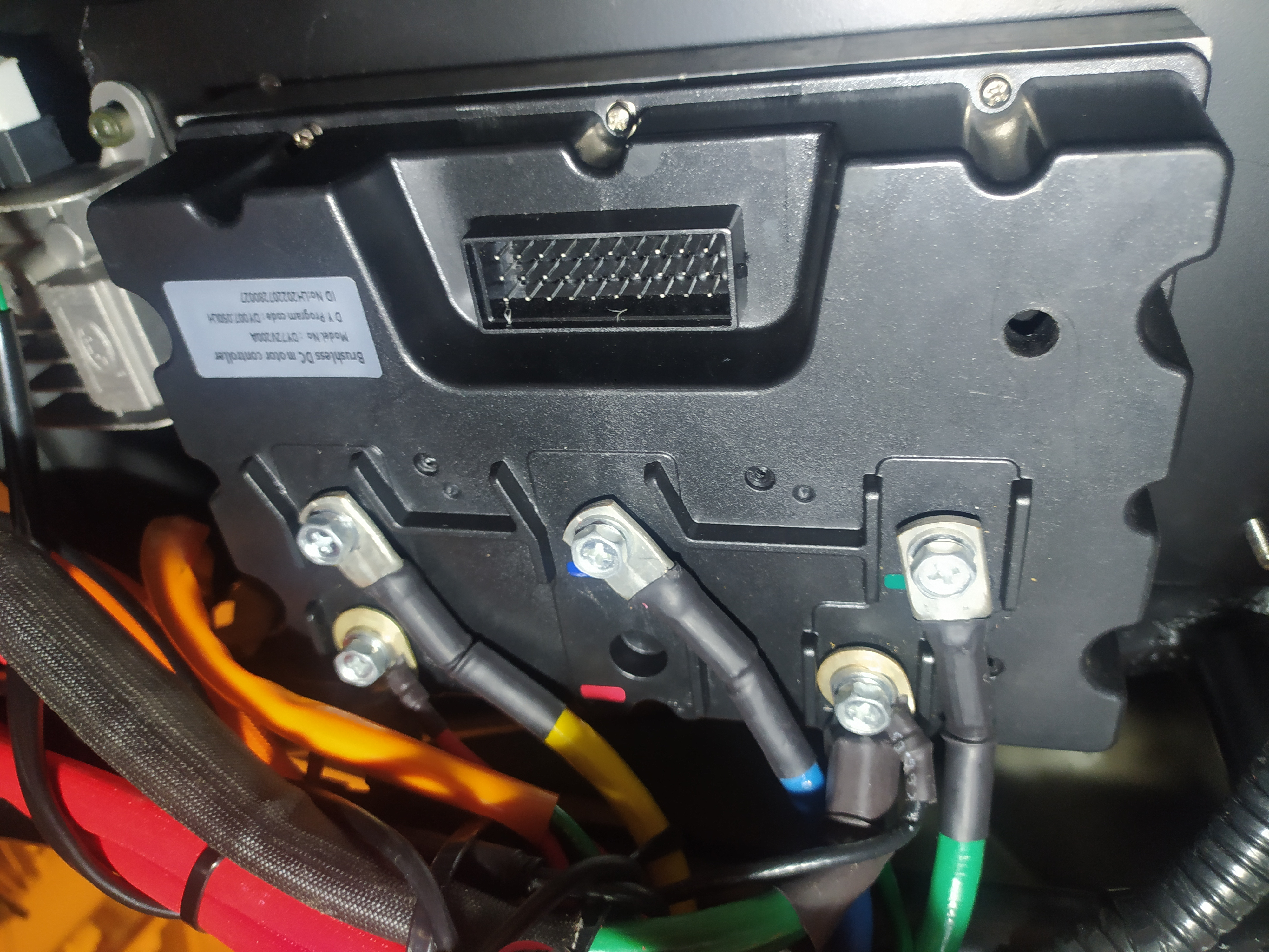

Ich habe nun mal den Akku raus genommen um einen besseren Blick auf den Controller zu haben.
Hier ein paar Bilder:

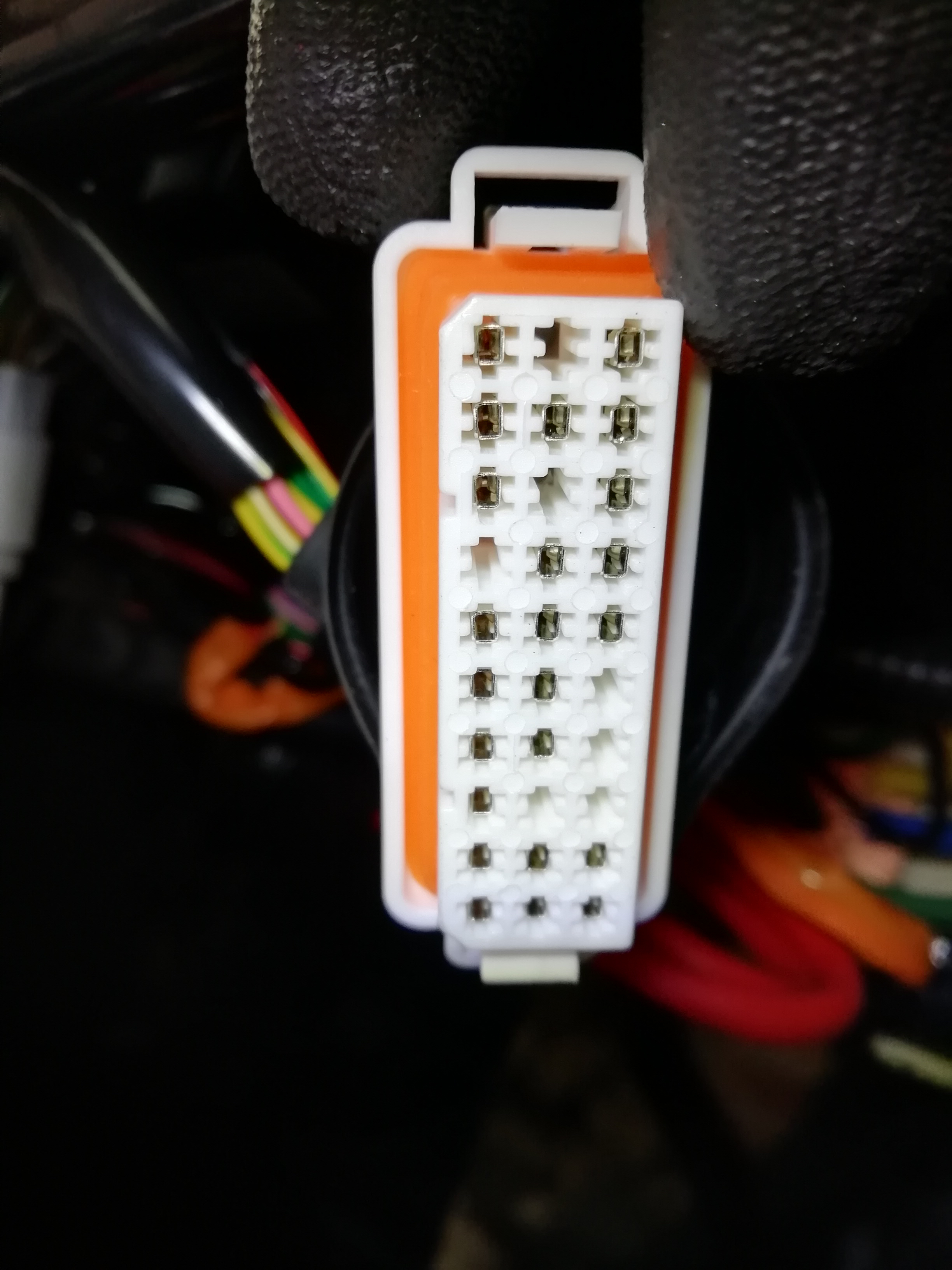

Man kann deutlich sehen, dass am Stecker einige Plätze frei sind.
Der Controller ist ca. 19,5 x 13 x 7 cm .

Wenn es denn ein Lingbo ist könnten die fehlenden zwei Pins übereinander Pin13 und Pin23 RS485 RX und TX sein

Also optisch zu meiner sehr ähnlich, es scheint nur, dass sie bei den "späteren" Odin 3.0 die Leistungsdaten zu den "ersten"
Odin 3.0 nochmal erhöht haben.
Deine: BMS im Akku 250A; Controller 200A
Meine: BMS im Akku 300A; Controller 220A

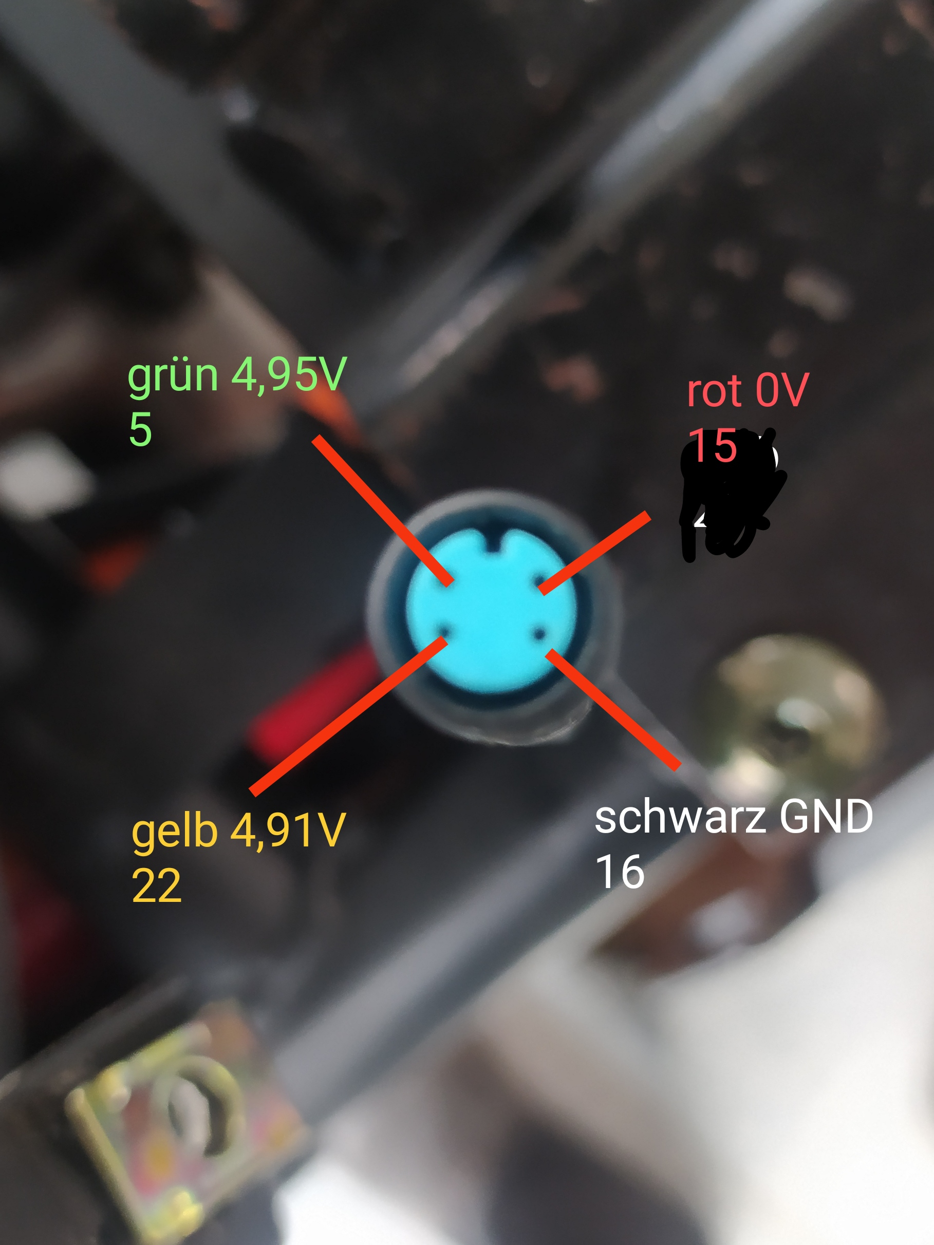

Ich habe nun nochmals den Juliet-Stecker durchgemessen. Die Zahlen unter der jeweiligen Farbe bezeichnen die Platznummer am Controllerstecker. Es scheint sich ja mit den bereits von Zimmermännche ermittelten Werten zu decken.
Mir ist noch aufgefallen, dass zwischen grün und rot bei eingeschalteter Zündung Durchgang besteht. Ich habe immer noch Hoffnung, dass es sich beim Controller um eine Customversion des Fardrivers handelt.
Was ich ja überhaupt nicht verstehe ist, dass die Kiste auf dem Hauptständer brav im 2. Gang 125 km/h und im 3. Gang mehr als 140 km/h fährt.
Auf der Straße komme ich nicht über 60 km/h. :oops:

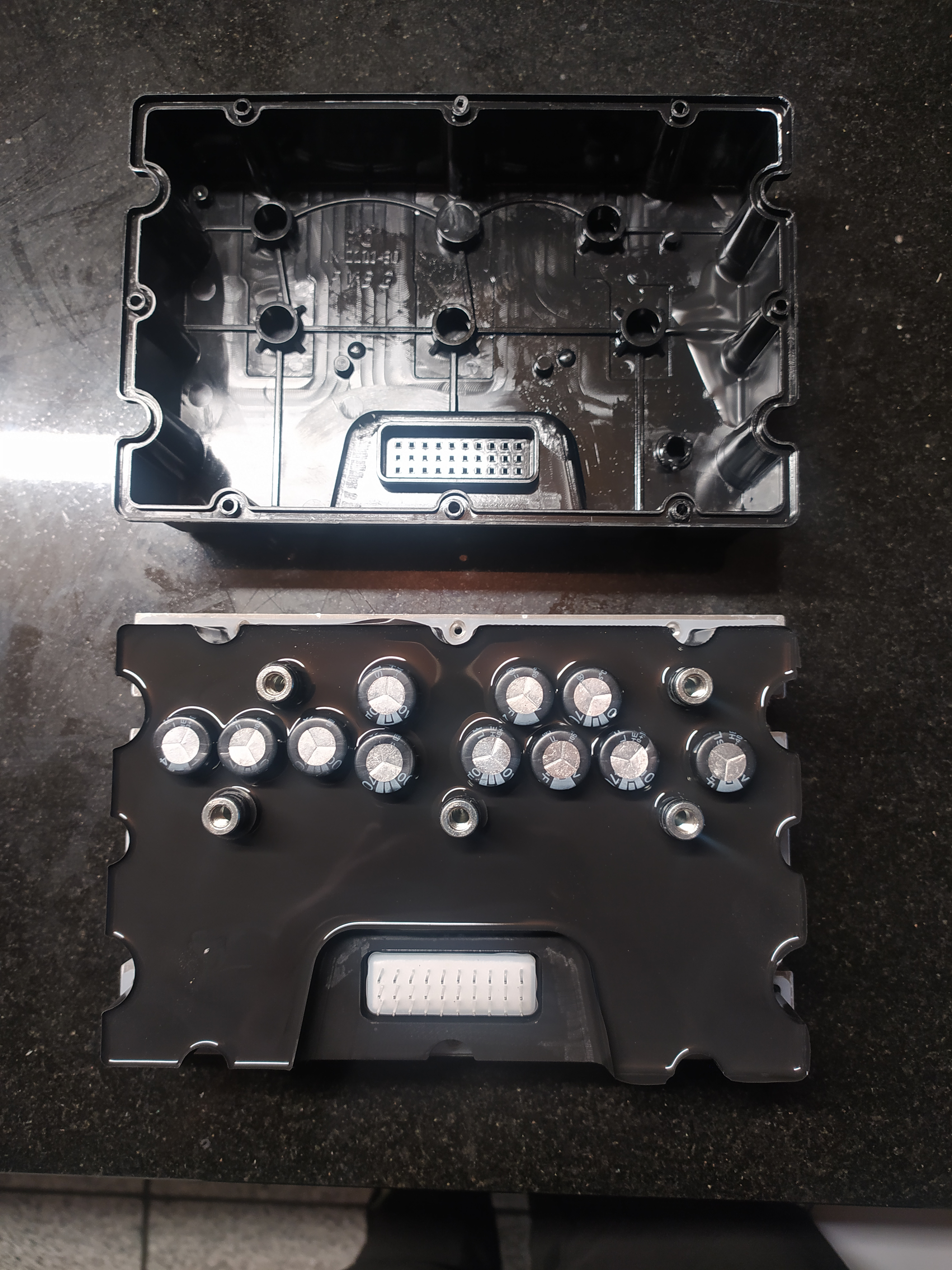

Einerseits toll das alles sauber vergossen ist, andererseits schade das nicht mehr zu entdecken ist.
Da hilft wohl nur die Vergussmasse zu entfernen.
