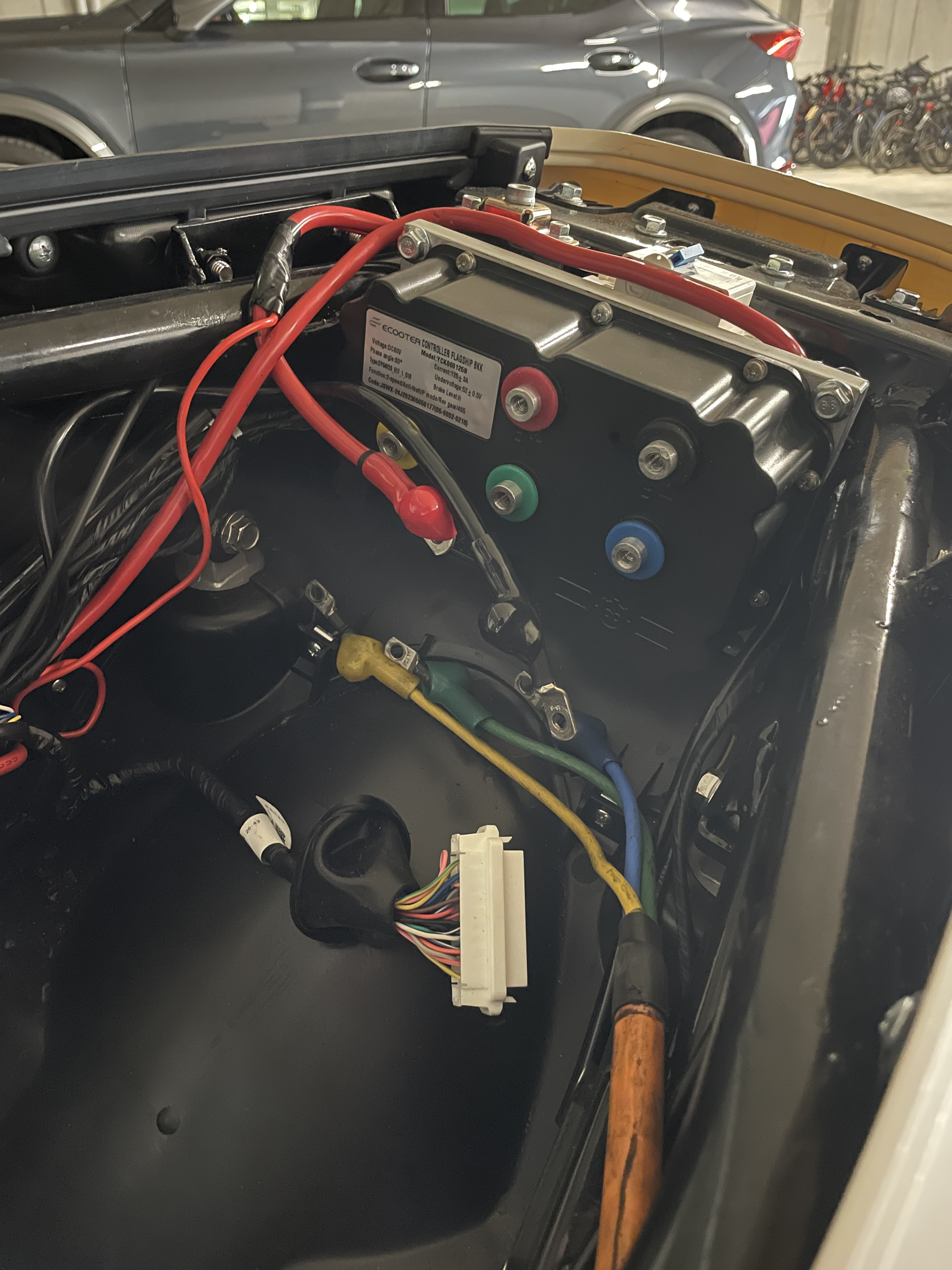

Hallo Jungs
Hier meine Rückmeldungen zum neuen Controller:
Einbau:
Der Controller ist heute angekommen und habe diesen umgehend verbaut.
Der Einbau war unglaublich einfach und das Einlernen des Controllers ebenfalls.
Testfahrt:

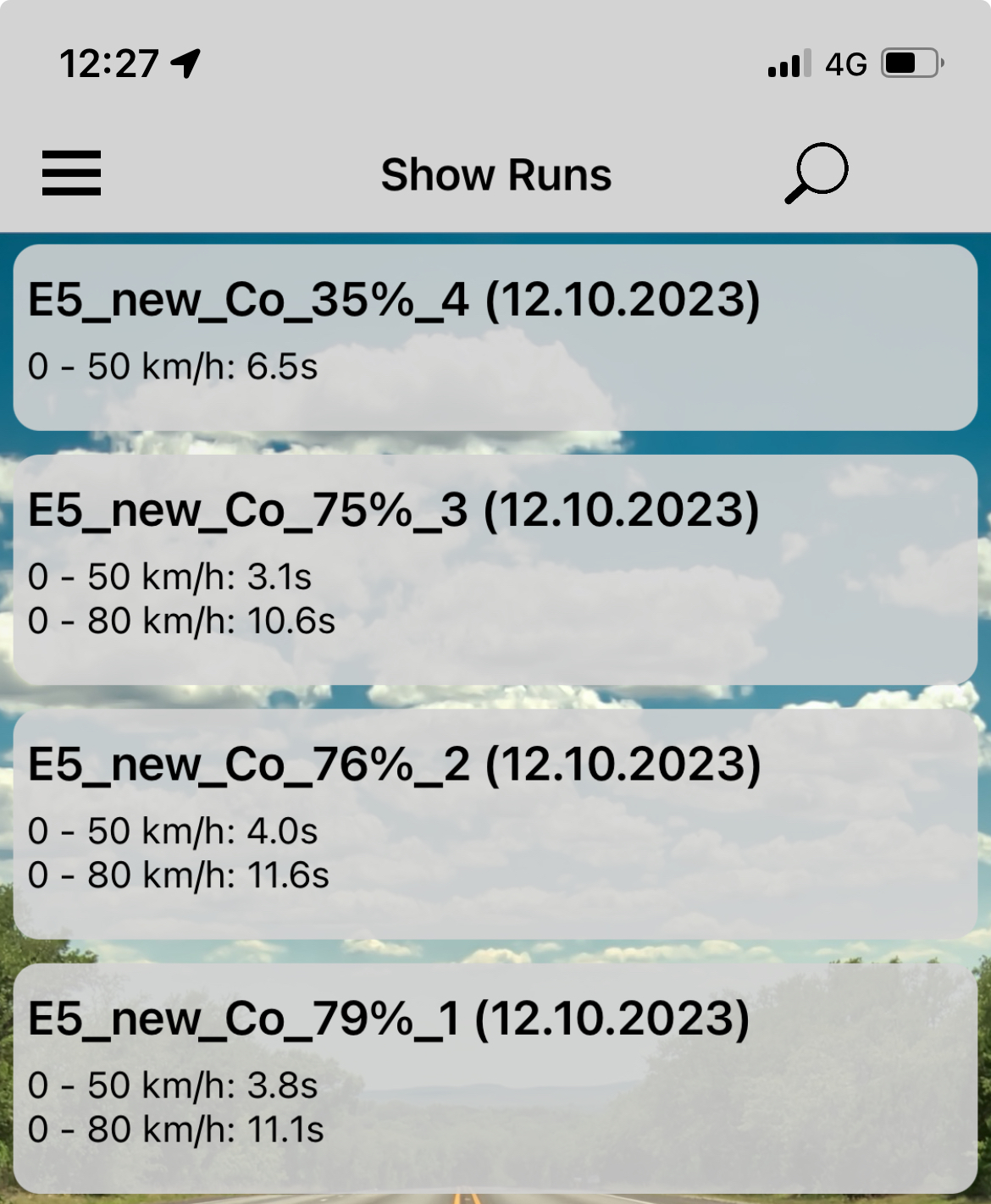

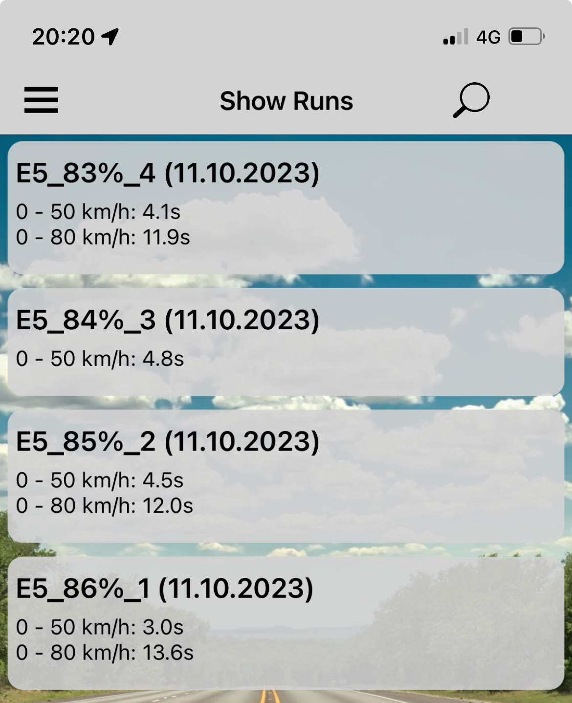

Nach dem Einbau habe ich einen Vergleich zur ursprünglichen Beschleunigung durchgeführt (Bezeichnungen mit "new_Co") sind mit dem neuen Controller. Was ich aber sicher sagen kann, Chris2022 hat völlig recht. Nun beschleunigt der Ecooter E5 sauber bis 90km/h und ist auch am Berg kräftiger. Mit der Kombination aus ABS, Funktionen, Reichweit und der neuen Leistung, ist er für mich so perfekt.
Bei der Testfahrt habe ich die folgende Strecke zurückgelegt:
Stadt: 8km (50-60km/h)
Land: 11km (60-90km/h)
Autobahn: 20km (Fahrt mit konstant 100km/h)
Akkukapazität Start: 89%
Akkukapazität Ziel: 20%
Leistungsverhalten:
Ich habe festgestellt, dass die Leistung ab30% Akkukapazität für mich nicht mehr ausreichend ist.
Die Fahrt zur Arbeit erfolgt über eine Steigung und dort muss ich min. 85km/h fahre können.
Mit dem neuen Controller ist dies bis 30% möglich, danach nicht mehr.
Für mich aber ein super Ergebnis, da der alte Controller bereits unter 50% die 85km/h schief.
Somit ein klarer Pluspunkt für den neuen Controller. Ich kann nun den Ecooter bis 30% Akkukapazität ohne Probleme in meiner Region fahren.
Einbau:

Stimme dir in allem zu habe, habe gestern den 2. Controller für den E5 verbaut, anlernen ist easy going! Bin noch nicht groß gefahren gestern, kenne die Leistungssteigerung ja schon. Fährt sich um Welten angenehmer!
