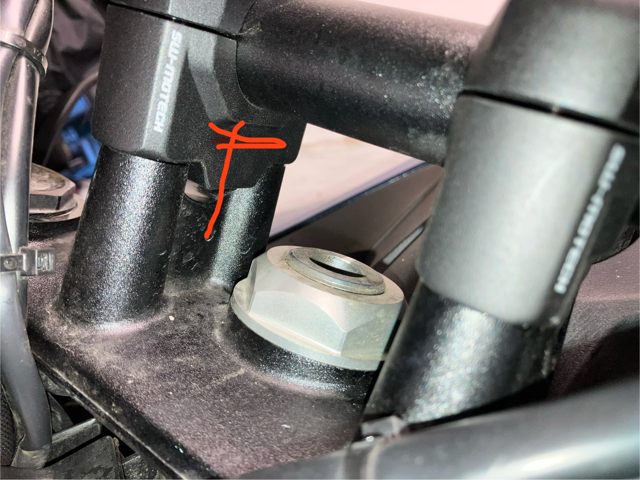

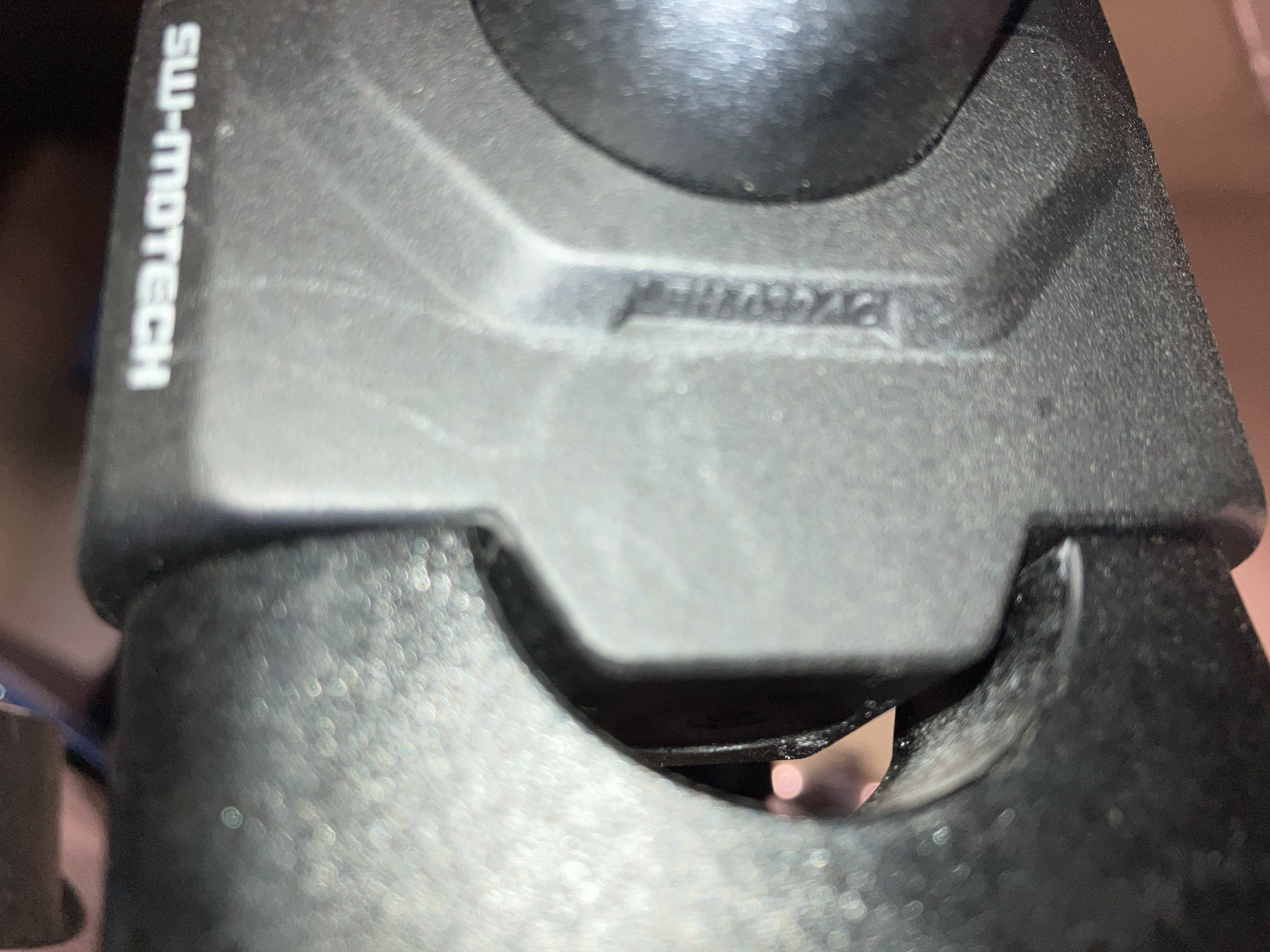

Beim Akkutausch, durfte der Händler mir auch eine Lenkererhöhung von SW-MOTECH anbauen. Die SR/S steht zwar nicht in der "Allgemeinen Betriebserlaubnis" drin, aber die Verbrennermopeds sind schon in der gleichen Gewichtsklasse.
Nur , wo steht denn die Typennummer? Erst nach einigem Suchen hab ich sie auf der schmalen Fläche unterhalb des Lenkers gefunden. Sie steht unter jedem Lenbkerböckchen zweimal. Wohl auf beiden Seiten.
Klar, wer die selber anbaut, hat sie gesehen. Aber zur Kontrolle bei der HU, ist Licht und Spiegel nötig. . .
