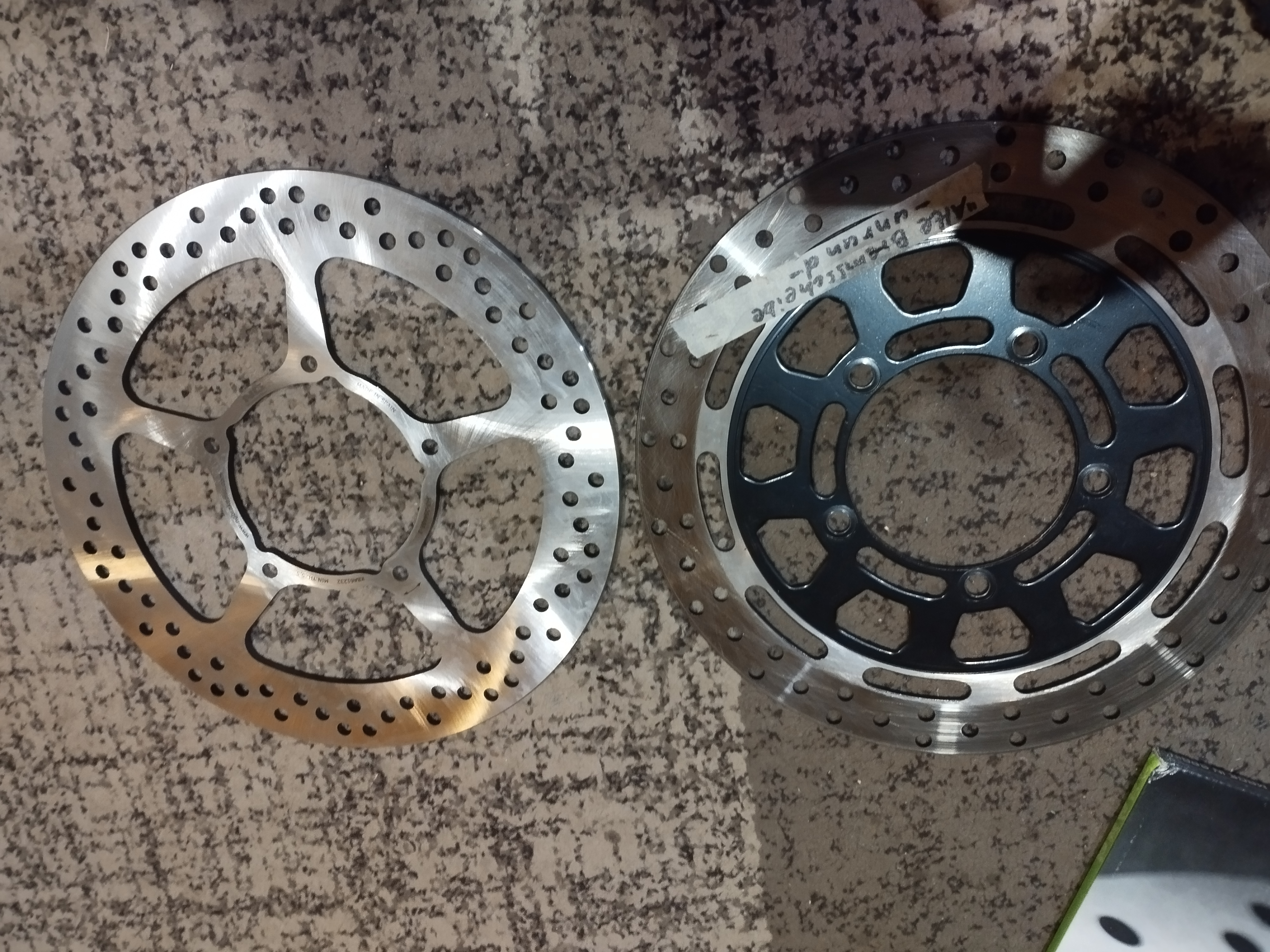

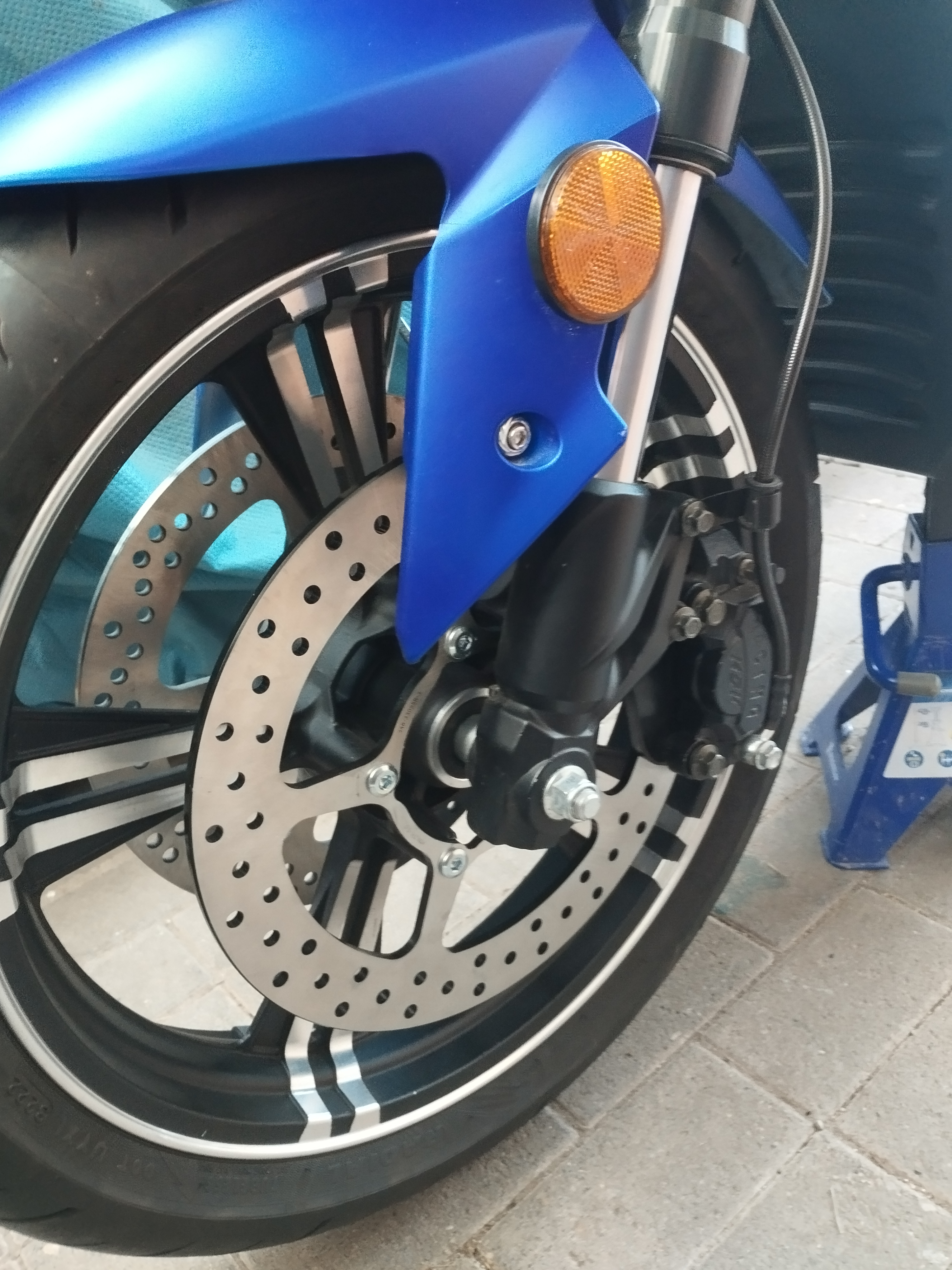

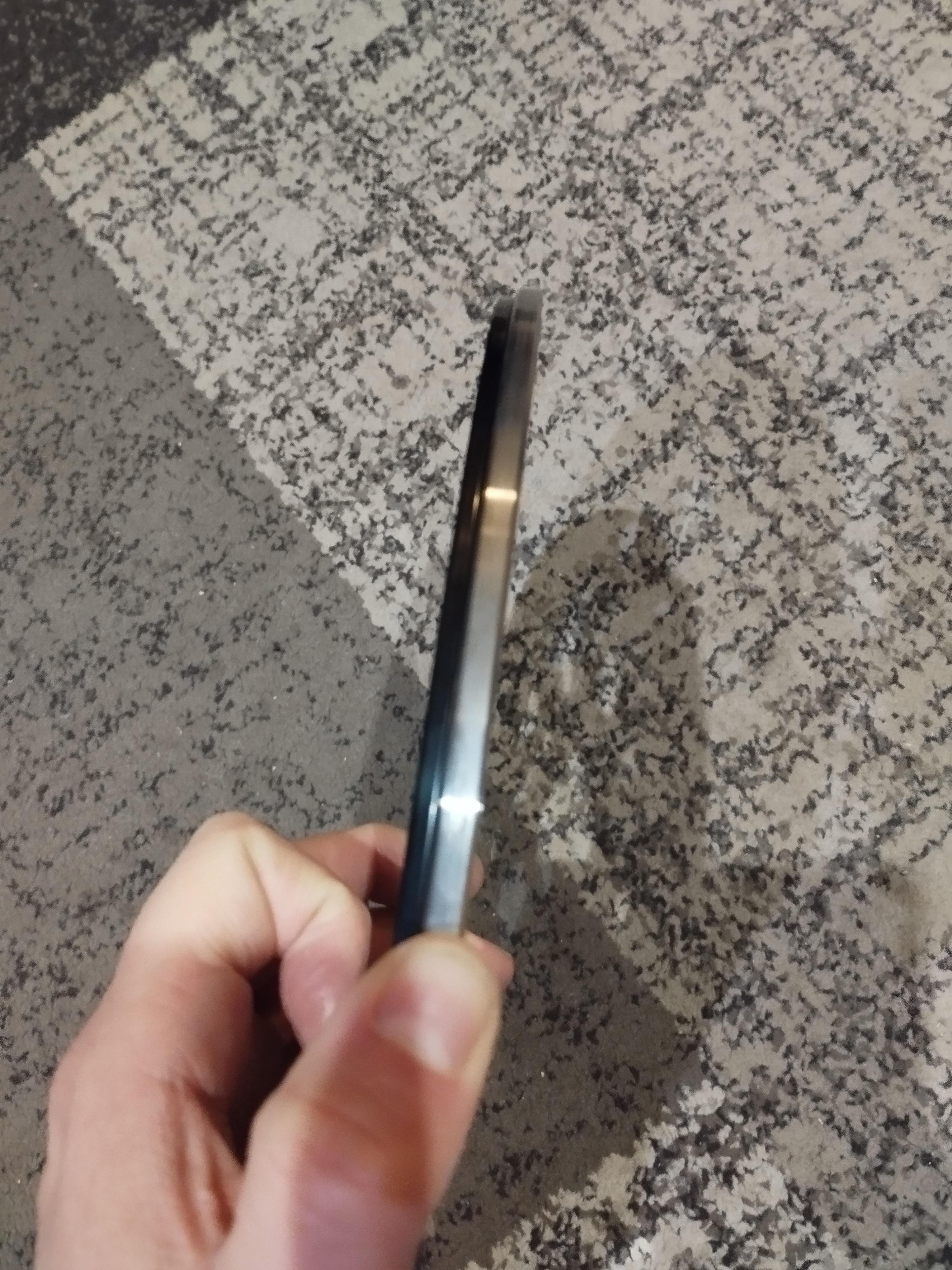

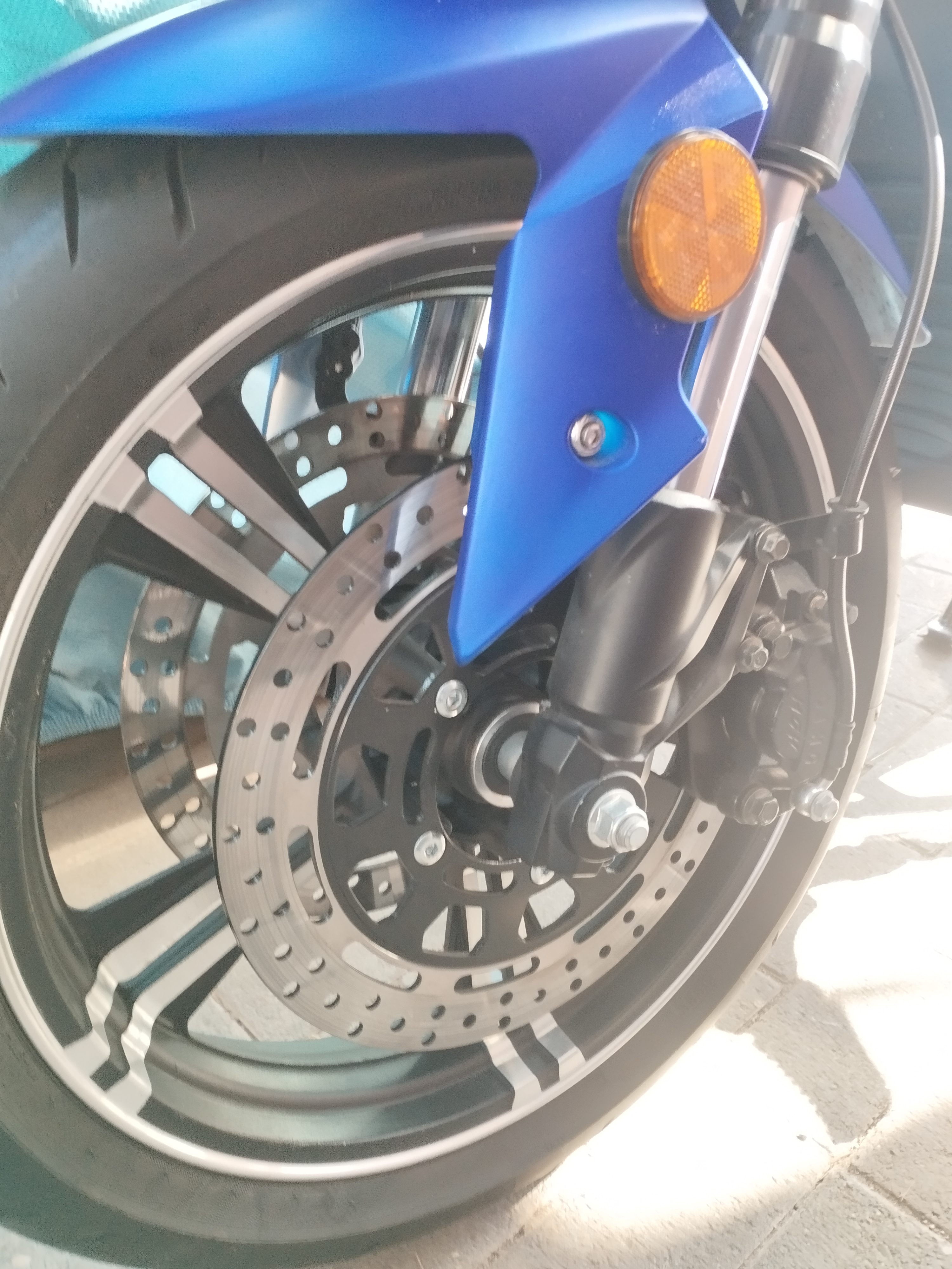

So, heute habe ich das schöne trockene Wetter genutzt um draußen unterm Vordach an meiner Odin auch mal die vorderen Bremsscheiben auszutauschen.
Ich habe hier allerdings nicht die Lexmoto Scheiben verbaut, da diese nur schwer zu bekommen sind.
Nach längerer Suche hatte ich noch einige Alternativen gefunden und mich für die Bremsscheiben 348 von NG entschieden, eigentlich für eine Suzuki VL 1500 gedacht.
Die Scheiben sind 6 mm dick, Lochbild und Außendurchmesser passen und optisch ähneln sie den Original Bremsscheiben auch sehr. Allerdings sind die Befestigungslöcher nur 8 oder 8,5mm.
Da die "normalen Bremsscheibenschrauben" mit Außensechskant aber zusammen mit den 6 mm dicken Bremsscheiben zu sehr in der Gabel aufbauen (viel Platz ist da nichtmehr) habe ich die Löcher mit einem 10,4er Kegelsenker aufgebohrt um die Originalschrauben M8 mit 10er Schaft (neue Ersatzschrauben)nutzen zu können.
Das hat alles gut geklappt, danach habe ich die Bremssättel neu "vermittelt", sind ja von Werk aus zum Teil schon mit Distanzscheiben/U-Scheiben unterbaut.
Mit den original Scheiben hatte ich Vibrationen beim Betätigen, Unwucht und klackernde Geräusche da die Scheiben sich noch verzogen beim Fahren.
Vorhin natürlich auch gleich die erste Probefahrt gemacht (nur 35 km) und es ist ein Traum, nichts mehr von alle dem zu spüren.
Optisch finde ich kein großer Unterschied zu den original Scheiben, was ich gut finde, aber Qualitativ ein ganz anderer Level.
Einziger Nachtteil ist, dass ich mir ein neues Bremsscheibenschloss zulegen muss, das bisherige Schloss passt nicht über die 6 mm dicken Bremsscheiben.
Anbei einige Bilder hierzu.

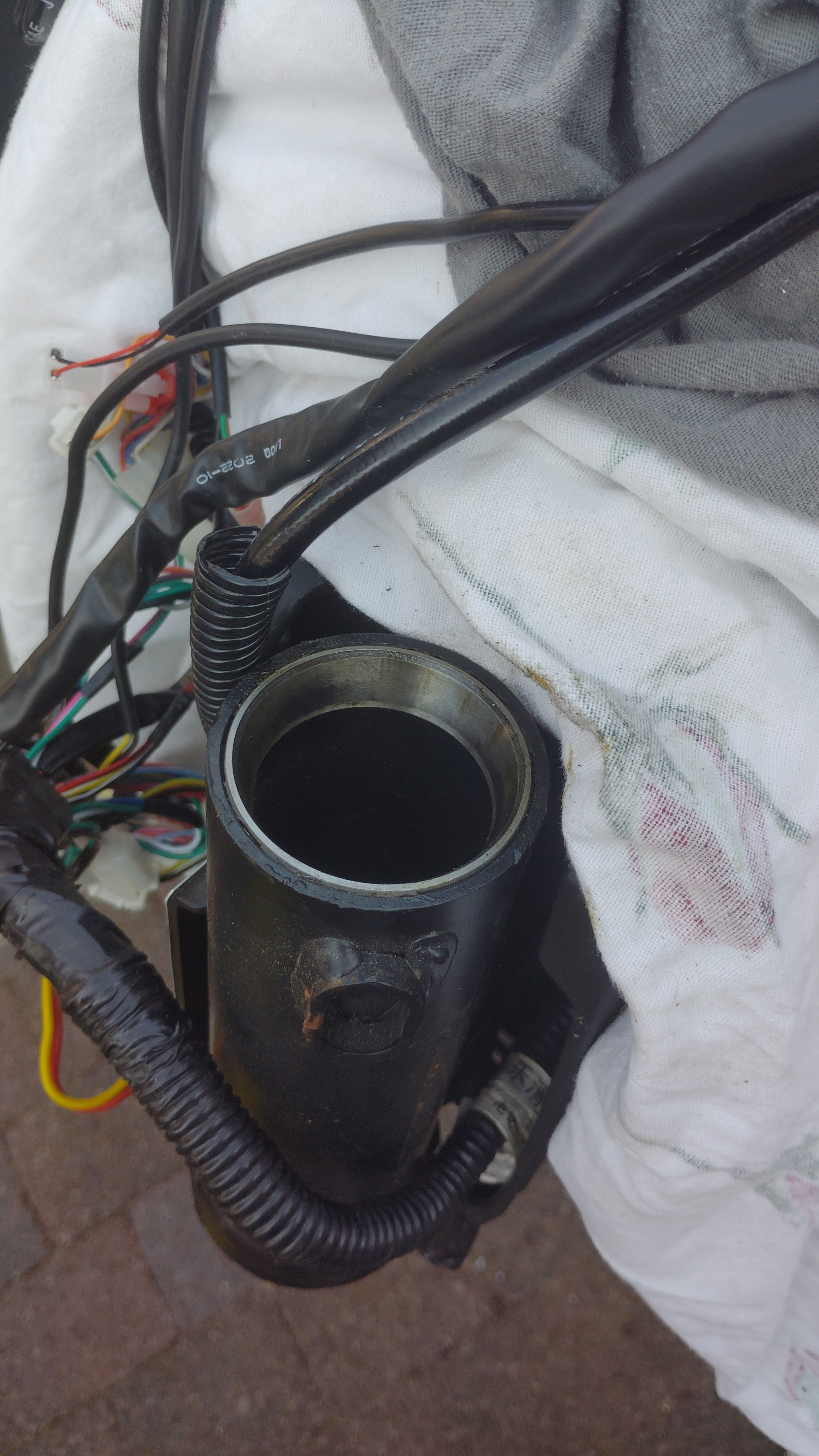

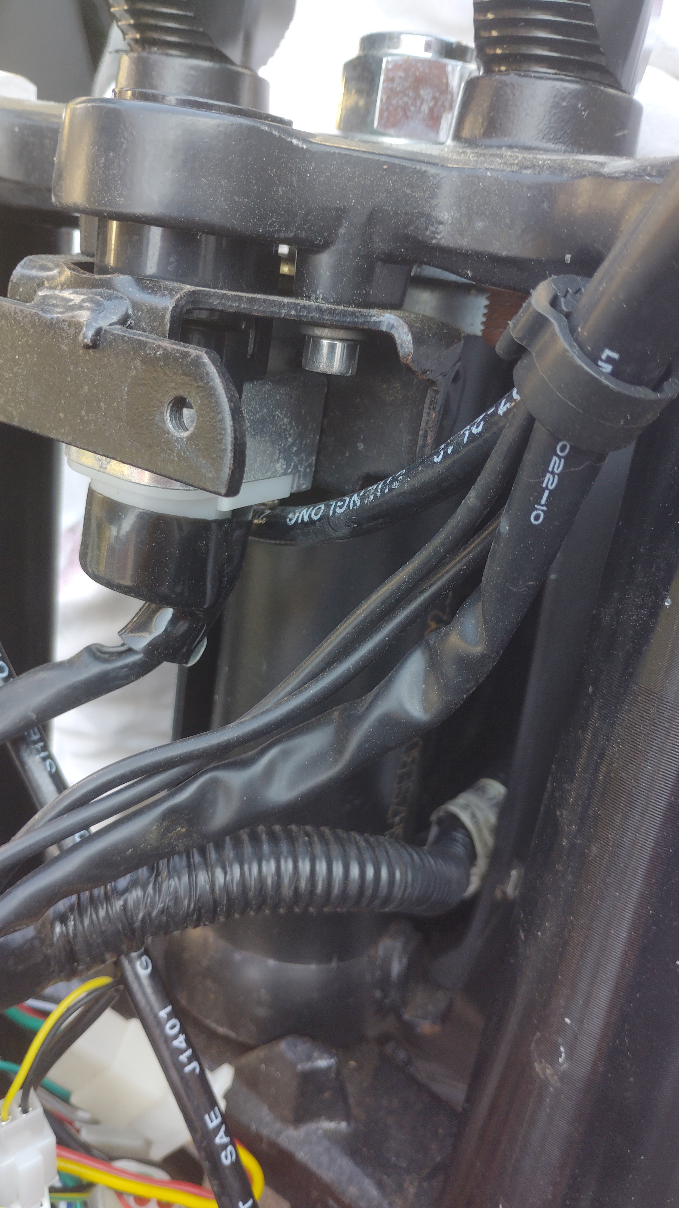

ich möchte mal an den Beitrag von Jeff-Jordan anknüpfen.

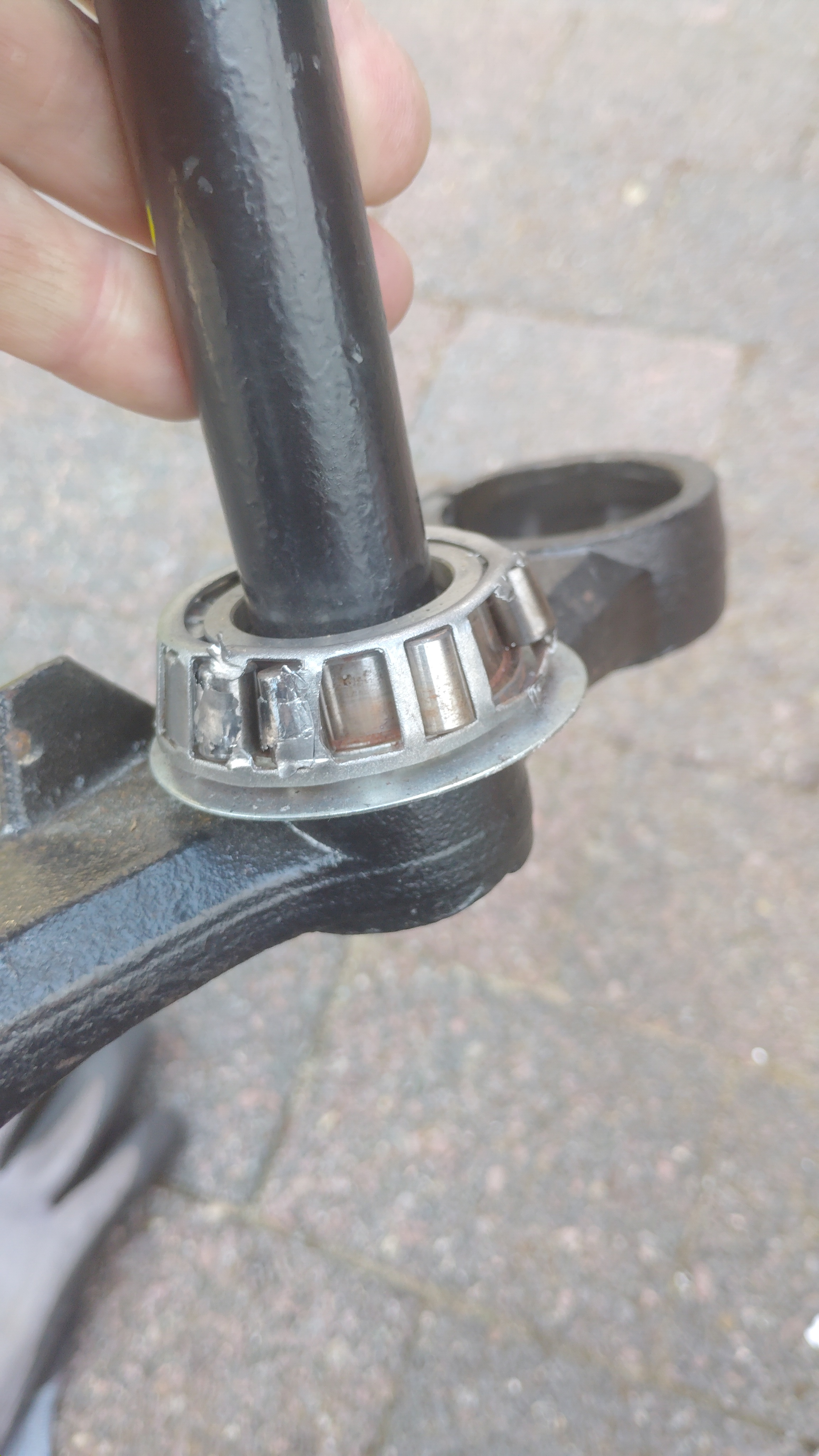

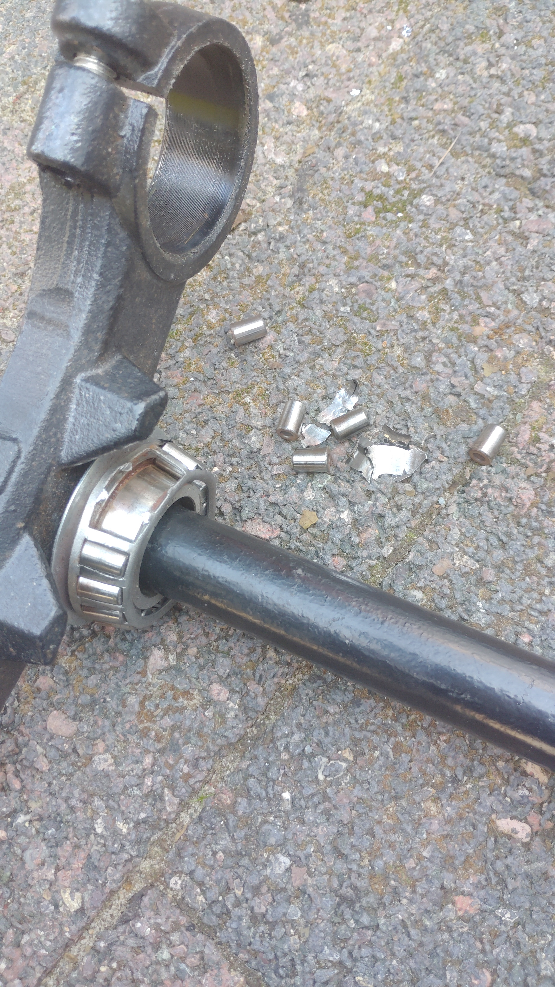

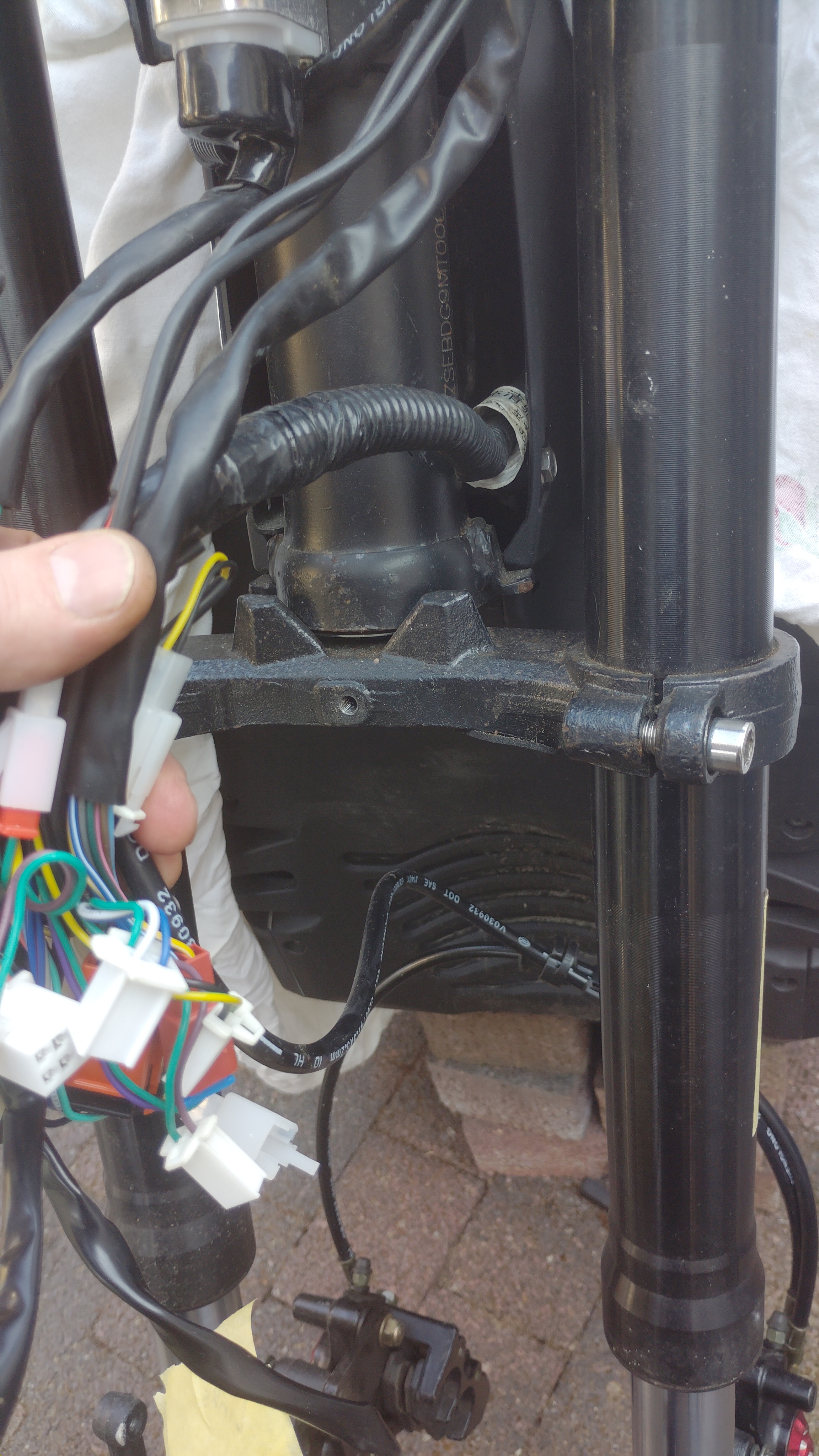

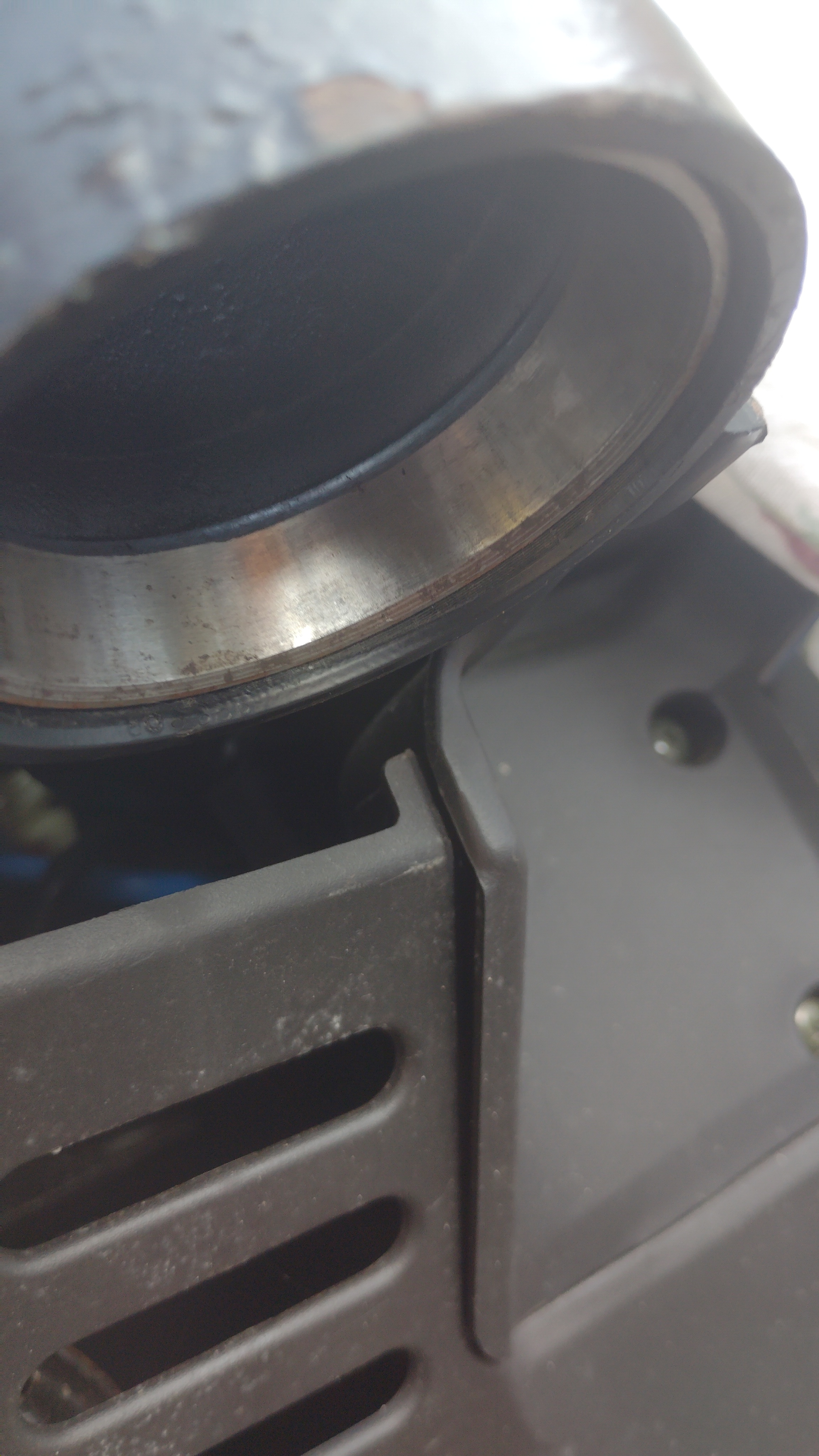

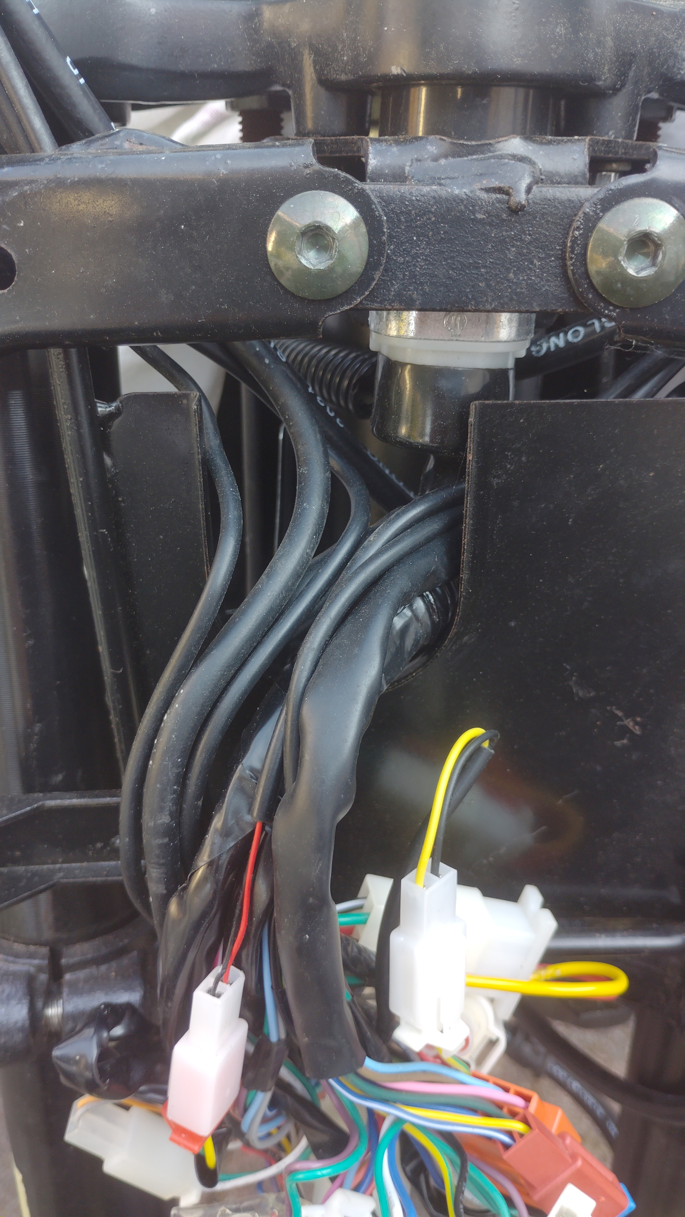

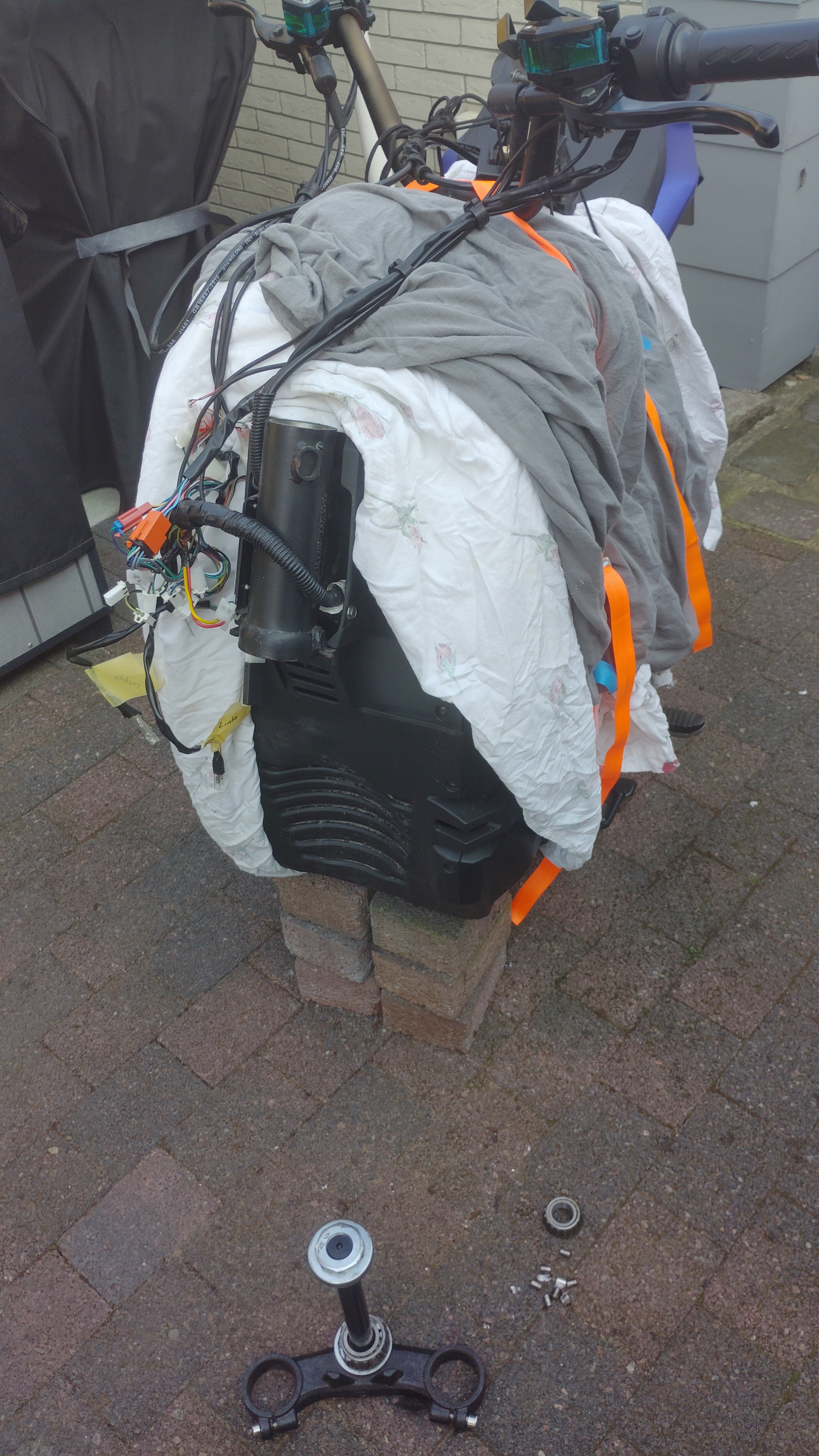

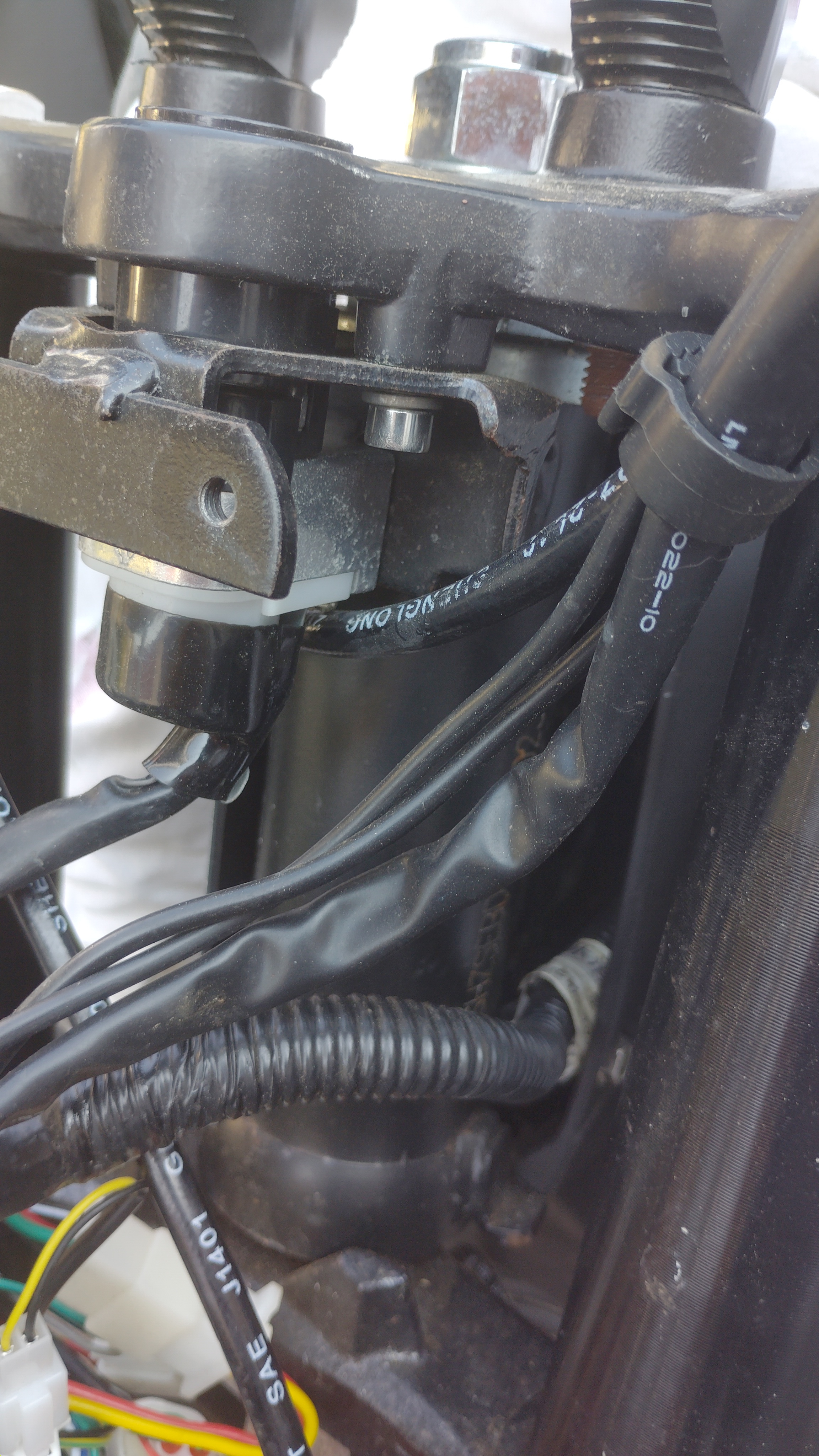

Vor gut zwei Wochen ist bei meiner Odin plötzlich das Lenkkopflager gebrochen. Alles ohne jegliche Symptome wie quietschen oder schwergänging zu sein. Nach einer Linkskurve war der Lenker plötzlich fest. Kein bewegen mehr möglich. Also heftiger Sturz.
Der Anleitung von Jeff (danke dafür), um an die Lager zu gelangen, ist sehr gut. Bei der Reihenfolge kann teilweise variert werden.
Das obere Lager (sitzt oben bündig mit dem Rahmen)ließ sich problemlos entfernen. Um das untere Lager (ist ca. 1mm tiefer im Rahmen)herauszubekommen habe ich mir folgendes Werkzeug besorgt.
[url][https://www.amazon.de/Lenkhalslagerring ... &psc=1/url]
An dem oberen Lager waren Rückstände von Fett zu erkennen, das untere Lager allerdings war komplett trocken. Da wurde wohl bei der Montage nicht sehr sorgfältig gearbeitet.
Ich hänge mal ein paar Bilder von der Demontage und dem zerstörten Lager an.
Nachdem ich die neuen Lager bekommen habe, habe ich die beiden Lagerschalen über nacht in den Tiefkühler gelegt. Zusätzlich habe ich Eisspray für die Schalen bei der Montage benutzt. Der Einbau der Lager war kein Problem. Das Einstellen habe ich nach Gefühl gemacht. Immer langsam schrauben und dabei den Lenkkopf bewegen.
Für das Zerlegen der Odin habe ich ca. 2 Stunden benötigt, beim Einbau war es etwa die gleiche Zeit.

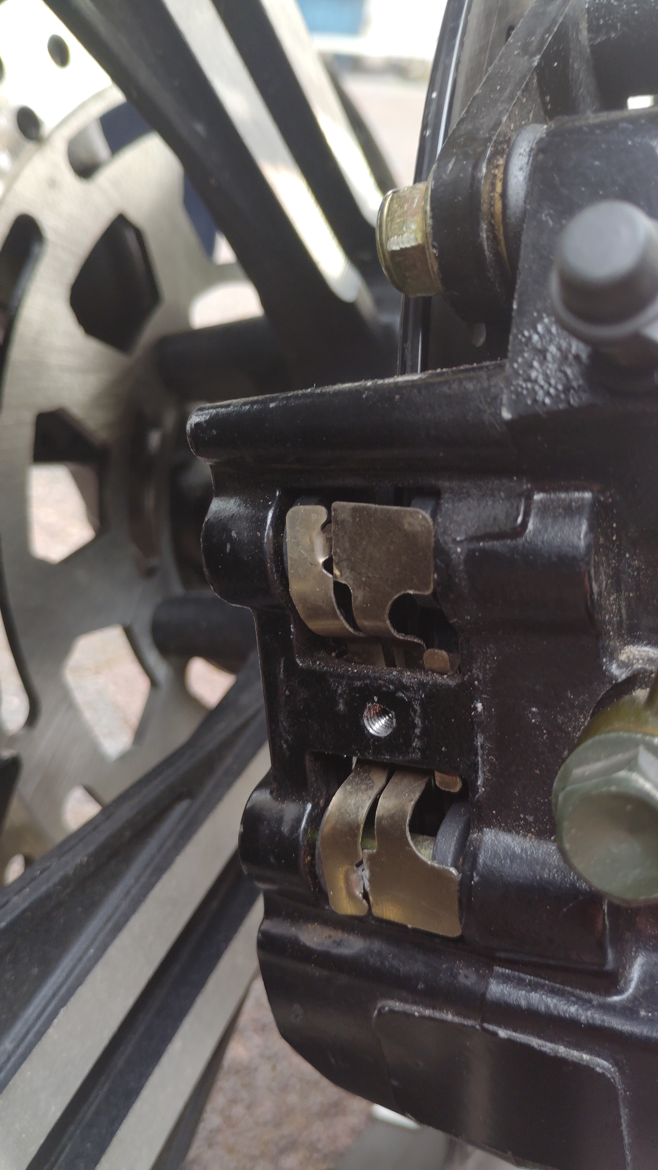

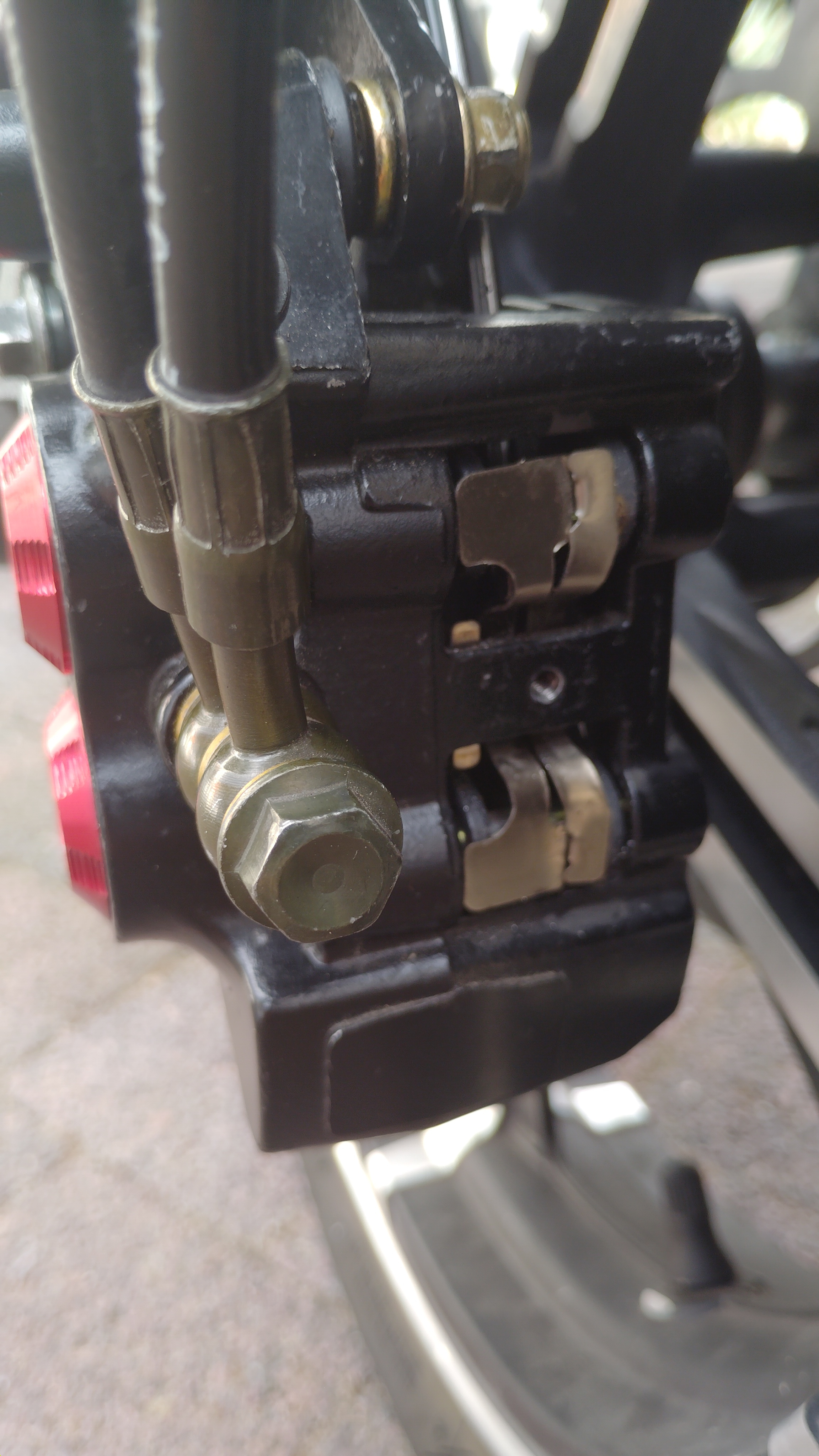

Dann mal gleich noch eine Frage in die Runde.
Gibt es eventuell Ersatzteile für die Bremssättel der Odin?
Bei meiner sehen die Federbleche in den beiden vorderen Sätteln gar nicht gut aus. Teilweise gebrochen und deformiert.
Würde ich gern tauschen ohne gleich neue Sättel kaufen zu müssen. Zudem ist einer der Gummimanschetten (Schwingung) gerissen.

Danke für die "Foto-Doku" zum Lagertausch
Hoffe Deine Rippen schmerzen nicht mehr allzu sehr vom Abflug
Bzgl. Bremssattel wäre es natürlich prima, wenn da irgendein preiswerter Standardsattel passen würde.... oder zumindest mit entsprechendem Adapter passend gemacht werden könnte.
Leider sind zur Zeit die Ersatzteilquellen diesbezüglich nämlich ziemlich versiegt
