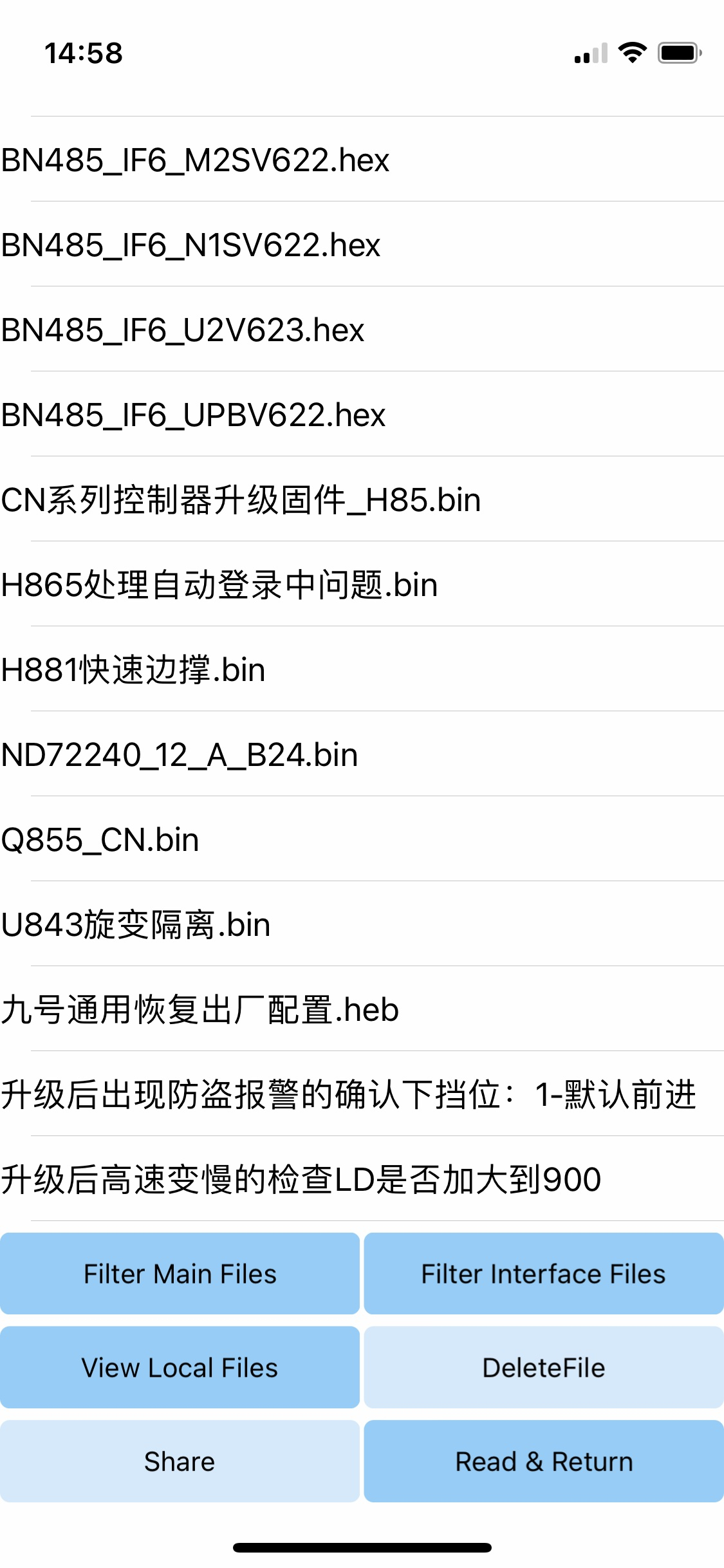

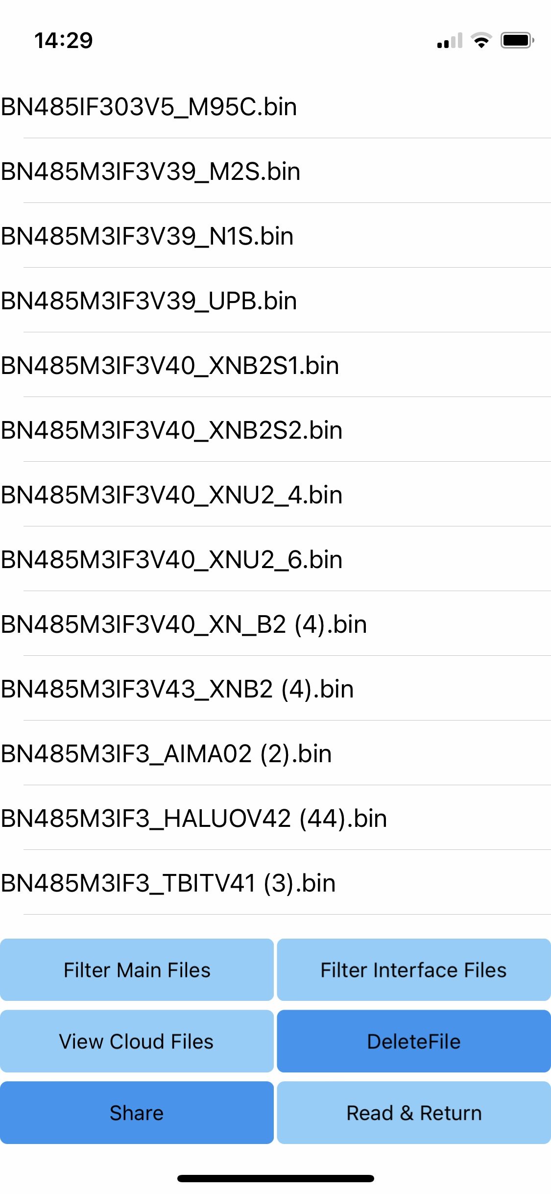

Re: Fardriver ND Controller App 2.X.Y Parameter Beschreibung
Hallo,dominik hat geschrieben: Do 19. Okt 2023, 19:38 Es gibt wohl zwei Versionen der BT Adapter und mit den alten geht bei der 2.XY Software glaube ich gar nichts.
nachdem ich ja nun Ende November einen neuen Bluetooth Controller erhalten habe, hat sich die IOS Fardriver Software mehrfach geändert. Derzeit ist v2.3.6 aktuell, ich hatte aber noch keinen Erfolg mich mit dem Controller zu verbinden. In der obersten Ebene kann man sich ein Passwort erstellen lassen. Nachdem man dieses eingibt, wird beim "Open Pro" Button nun ein "Open Pro Online" angezeigt. Nach wie vor kann ich mich mit dem Dongle verbinden, eine Verbindung zum Controller ist nicht möglich. Vielleicht hat ja schon jemand inzwischen etwas Neues herausgefunden?

DJBENE
- Beiträge: 14
- Registriert: Di 26. Sep 2023, 21:05
- Roller: INOA etalia
In der neuen Version kann man in der "Comm" Sektion unter "Select Data File" eine Liste an Files ("View Cloud Files") angezeigt bekommen, welche wohl vermutlich die "Treiber"-Files für die Kommunikation zwischen BLE Dongle und Controller sind. Mit "Read and Return" kann man den passenden(?) file auf das iPhone laden. Habe in meinem Fall einen für ND72240 Controller entdeckt. Bin aber noch nicht sicher ob ich Update soll (und mir dabei den Controller zerschiesse?).dominik hat geschrieben: Sa 16. Dez 2023, 19:23 Interessant. Ich bin noch auf 2.2.8
