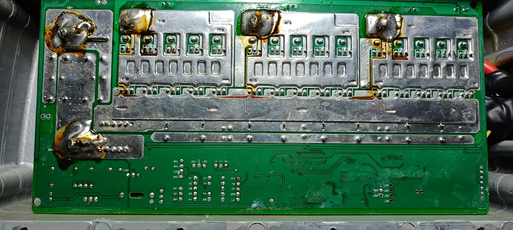

conny-r hat geschrieben: Di 8. Aug 2023, 18:56 Ok,
die Lötstellen sind Schwachpunkte.
Das ist eher ein Henne-Ei Problem.
Wenn die FETs einen Kurzschluss verursachen dann liefert der Motor bis zum Stillstand der Fuhre weiter Saft.
Die kinetische Energie muss irgendwo bleiben, also entsteht Wärme.
Wenn die FETs im TO-220A Gehäuse mit dem dünnen Teil der Pins verlötet sind, entsteht genau an dieser Stelle enorme Hitze.
Der "skinny Teil" der Anschlusspins ist für 50A spezifiziert der dickere für 90A.
Im Vergleich zu den Anschlusskabeln ist der Querschnitt deutlich geringer und da meist initial nur ein FET "stirbt" geht hier die komplette Leistung drüber.
Bild 3 ist ein typisches Fehlerbild für sowas.
Da sind komplett die Leiterbahnen weggebrannt.

Wenn der FET zuerst wegbrennt verdampfen die Beine, aber das dicke Anschlusskabel hätte noch richtig viel Lötzinn drauf gehabt. Hier ist das Zinn von der Anschlussleitung an der Leiterplatte heruntergelaufen (die steht hochkant). Die andere Seite der Endstufe hatte es auch mit dem Zinn kurzgeschlossen.
Die brauchbaren Teile gehen jetzt in einen baugleichen Controller, wo es die FETs einer Endstufe geschossen hat. Von unten ist überhaupt nichts zu sehen, nur von oben gespaltene Gehäuse ...
Das ist der Controller, welcher wiederbelebt werden soll. Die linke Endstufe ist verdampft. Von unten ist hier nichts zu sehen. Allerdings ist der GND-Anschluss links unten schon leicht auffällig.
