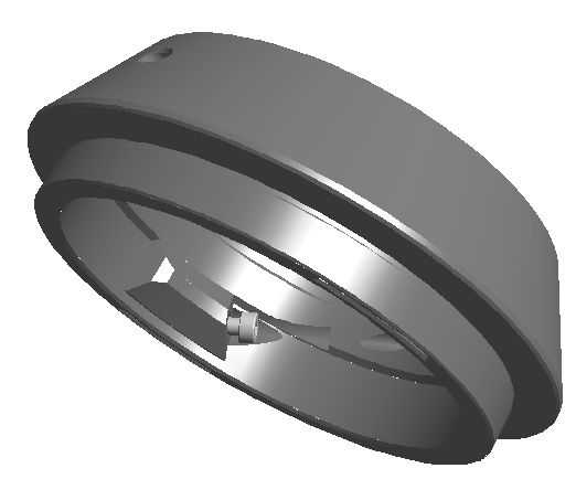

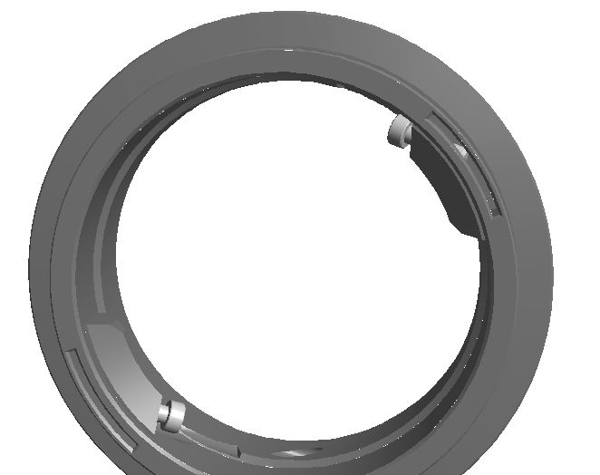

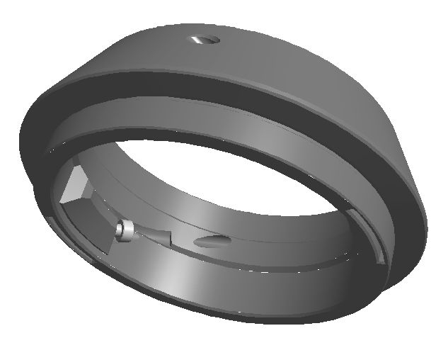

Kadett 1 hat geschrieben: Di 26. Sep 2023, 19:35 Wie genau ist das Teil den überhaupt befestigt ? Foto ?
Moin,
vielleicht wird es hiermit klar, das sind alles Ansichten so grob aus Richtung der Felge.
Der Absatz, der in die Felge ragt, wird dort wo die Schlitze sind, durch die beiden Schrauben nach aussen und damit von innen in die Felge gepresst. Durch den Winkel der Schrauben (nahezu tangential), sollte der Anpressdruck recht hoch sein.
Gruß,
Norbert

Norbert hat geschrieben: Di 26. Sep 2023, 20:00
Moin,
Gruß,
Norbert
Verstanden check...Es ist und bleibt halt ein Kunststoff. Ich vermute das ganze gibt einfach mit der Zeit nach unter dem Druck und wird lose. Dem ist vermutlich auch nur sehr schwer bei zu kommen. Du brauchst einen Sintermetall Drucker... :lol:

Das Problem hat man tatsächlich bei PLA, das fliesst. Bei ABS sollte das aber nicht der Fall sein.
Ich werde meinen Spinner jetzt mal beobachten.
