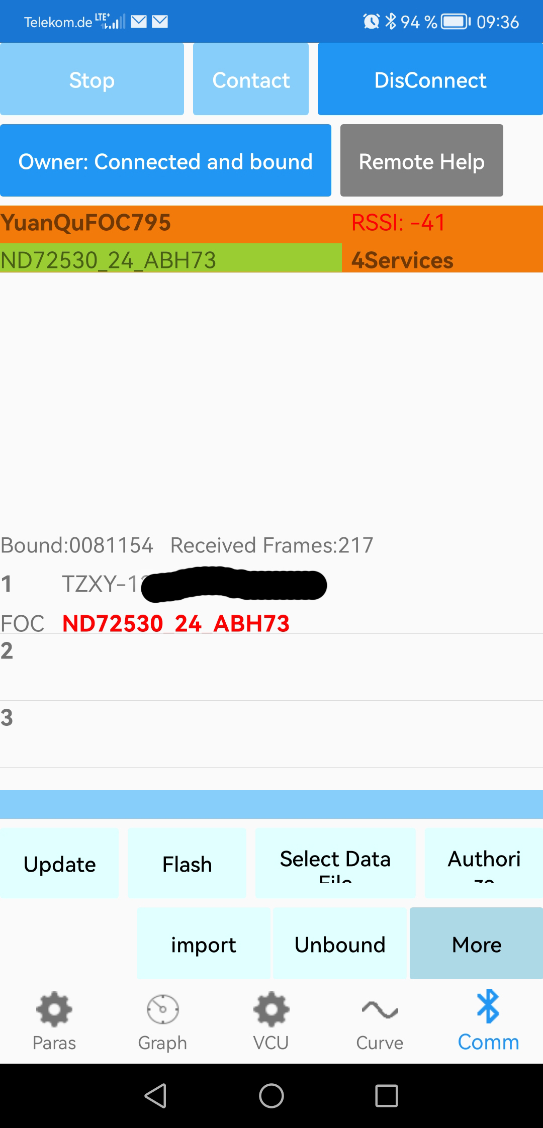

So, jetzt mal ein update meinerseits
Ich hatte eben einen "WhatsApp" Termin mit meinem Verkäufer (vom ND72530).
Als ich in der Garage, bei meinem Bike war, hab' ich meiner Ansprechpartnerin von SiAECOSYS Bescheid gegeben, dass ich soweit bin.
Dort hat dann ein Techniker irgendeine Freischaltung initiiert. Diese Freischaltung ist aber wohl nur eine gewisse Zeit (30 Minuten ?) gültig, innerhalb der das Pairing mit der App stattfinden muss (weshalb ich auch möglichst direkt am Bike/Controller und mit dem Smartphone online sein musste).
Ich hab' dann die App gestartet, im Comm Tab meinen BT-Adapter (YuanQuFOC...) ausgewählt und auf "Connected, Click here to Bound" geklickt.
Gegenüber meinen vorherigen Versuchen (nach Mail an die conversion.nagara@gmail.com) kam dann die Bestätigung mit: "Bound Controller SN:TZXY-.........." und der Controller hat auch gleich 1x gepiept.
Danach konnte ich problemlos irgendwelche Parameter ändern und mit "Save" an den Controller übermitteln (der ND72530 hat dann wieder mit einem Beep quittiert).
Im Comm Tab steht nun auch statt "Connected, Click here to Bound" ein: "Owner: Connected and bound". Bei der Nachfrage, warum das beim 1. Mal nicht geklappt hat, meinte meine Ansprechpartnerin, dass ihr die "conversion.nagara@gmail.com" unbekannt sei.

@TwisterMax: Welche Version hat man Dir zugeschickt?
Die Versionsnummer kann man in den Android-Einstellungen, bei den Apps einsehen..... wenn man gaaaanz nach unten scrollt.

Die mir zugeschickt Version ist 2.2.4.jeff-jordan hat geschrieben: Do 25. Jan 2024, 10:35
Da gibt es auf der letzten Seite kein "unbound".
Ist es möglich, dass das eingeführt wurde um den unauthorisierten Zugriff zu verhindern?
Mit der alten App brauche ich ja bloß deine Bluetoothverbindung um deine Controllerdaten zu ändern.

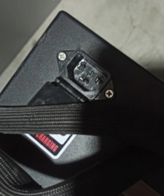

Really interesting posts, I am quite tempted to install an ND72530 in my e-Odin 2.0. But I have the older battery type (with the "Kaltgeräte"-Fast-Charge connection) like the picture below. Does this mean that there would be no benefit? Thanks!
- jeff-jordan
- Beiträge: 1282
- PLZ: 6...
Re: E-Odin 2.0 und Fardriver ND72530
The problem with this type of battery is that nobody here can tell you how much current the bms can provide continuously.
The genuine controller inside the e-odin 2.0 is limited to 120A line current (330A phase current).
If you can't increase line & phase current, the benefit will be very limited.
Of course, you can fix the current-gauge problem in the display... which shows erratic currents with the genuine controller.

gungadin
- Beiträge: 6
- Registriert: Sa 31. Dez 2022, 22:25
- Roller: E-Odin 2.0
- PLZ: OX
- Land: anderes Land
Thanks Jeff. I thought that might be the answer. It would be a hell of an experiment to try to see what the BMS is capable of, but would probably fry the bike.
