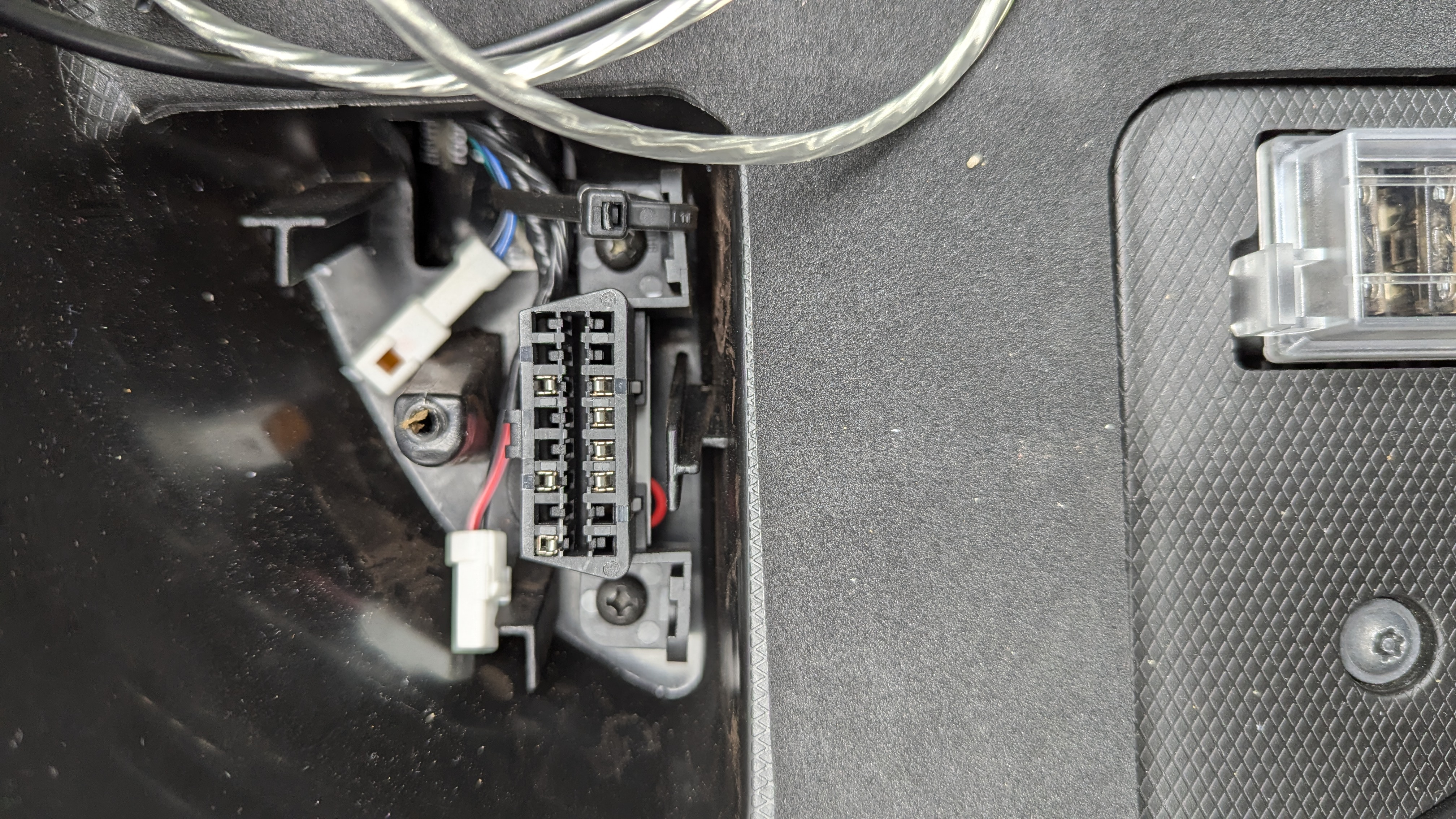

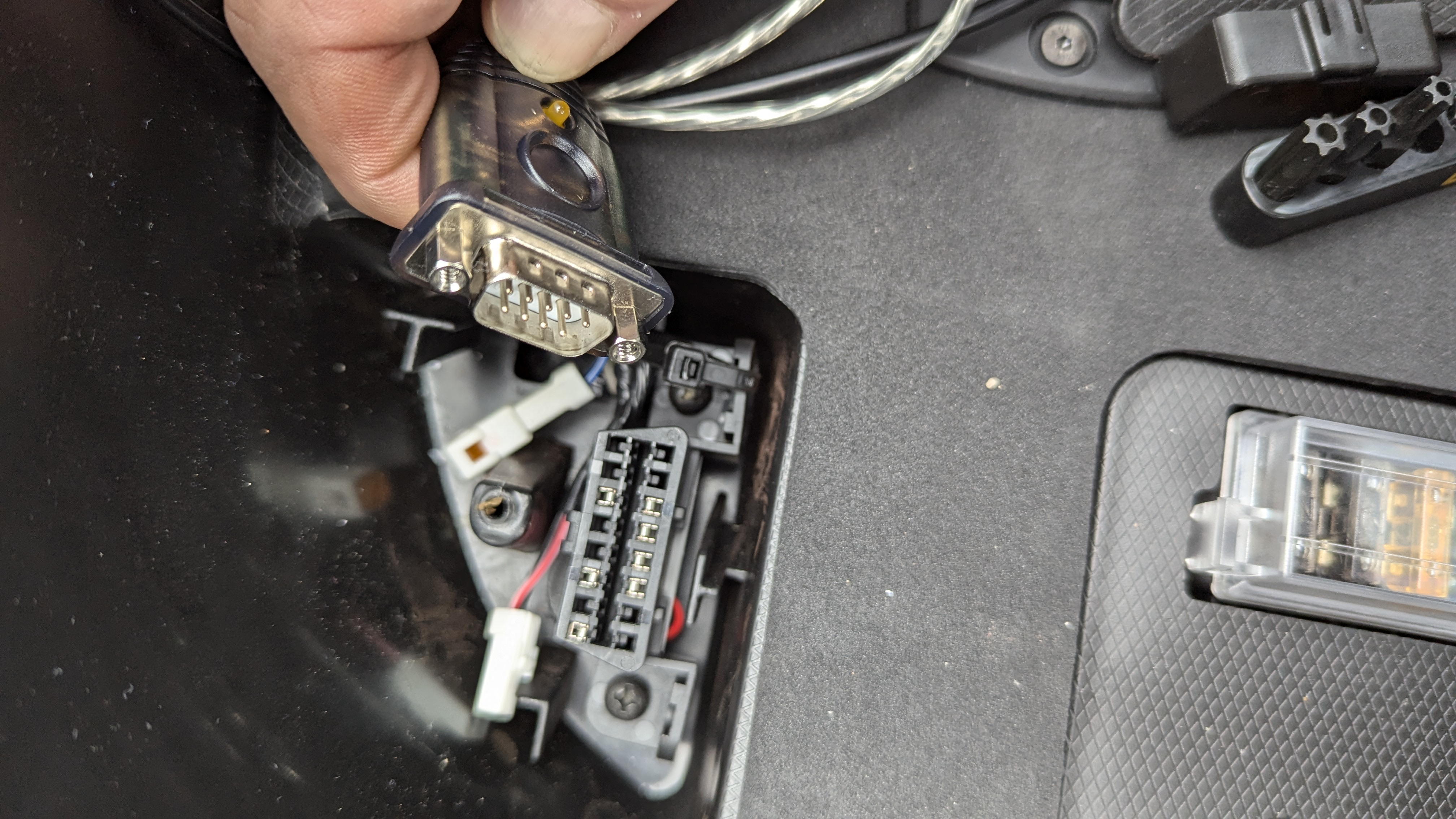

so , jetzt hab ich alles da, Stelle aber fest dass der serielle Anschluss bei meinem Roller ein anderer ist und mein empfohlener Adapter nicht passt
Kann das sein dass Ihr einen anderen seriellen Anschluss am Roller habt? Anbei die Bilder

bzw. ich brauche einen Adapter von Seriell auf die OBD Schnittstelle am Roller.
Sorry wenn ich schwer von Begriff bin , aber wie soll man sowas basteln? gibt's da keinen Standardadapter Seriell auf OBD?
Wizzibizzi hat ja ein ähnliches Teil oben schon mal eingestellt.
Mir ist überhaupt nicht klar wie ich von dem Seriellen auf OBD komme

@Pfriemler: Kannst Du vielleicht mal eine kurze Anleitung für Wizzibizzi und mich machen, wie Du den Adapter Seriell auf OBD gemacht hast? Wäre super!!! Oder bist Du bisher weitergekommen Wizzibizzi??

https://www.elektroroller-forum.de/view ... 24#p267824, im Beitrag darüber gibt es die PIN-Belegung der OBD.
Zur Orientierung: Es gibt einen einzelnen PIN in einer Ecke. Das ist OBD[16](+).
Zitat:
Pfriemler hat geschrieben: Mi 27. Jul 2022, 17:03 Verwendet man so einen gängigen käuflichen Adapter mit D-SUB-9-Stecker, braucht man nur zwei Verbindungen (OBD[4] -> D-SUB-9[5](GND) und OBD[3](Tx) an D-SUB-9 [2]Rx), was zum Mitlesen genügt, ohne dass man versehentlich etwas verstellen könnte. Zum Senden von Befehlen zur Anzeige der programmierten Parameter und deren Anpassung muss man zusätzlich OBD[11](Rx) mit D-SUB-9[3](Tx) verbinden. Auf USB-Seite genügt ein Laptop oder ein OTG-fähiges Smartphone mit einem Terminalprogramm, das auf 115200 baud,8,N,1 eingestellt wird.
Im gleichen Thread gibt es einen User, der eine abweichende Belegung gepostet hat, die ich aber für falsch halte. Meine funktionert ja.
