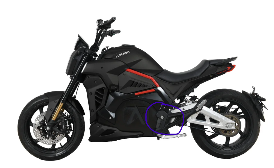

Bei meinem TÜV (bzw. beim "Pickerl" wie es in Österreich ja heißt :lol: ) ist bei meiner Alrendo (erste Version, sollte aber bei allen gleich sein) aufgefallen, dass das Schwingen Lager ein leichtes spiel hat und getauscht werden sollte. Im Bild mit blauem Kreis eingezeichnet.
Damit er nicht alles zerlegen und ausmessen muss wollte ich fragen, ob das schon jemand getauscht hat oder die Dimensionen kennt?
xshunin

Ja das ist "bekannt" Rey hatte da glaube ich Unterlegscheiben oder so benutzt. Bei meiner ist das Spiel noch da.

Bestimmt Kunststoffbuchsen, wie in den Siebzigern auch bei Japanmotorrädern üblich, die leiern schnell aus ind das Fahrverhalten wird sehr schlecht....

So wie ich das erklärt bekommen habe, sind das einfach links und rechts ne Scheib damit da scheine Luft zwischen Schwinge und Rhamen ist. Ansonsten rutscht die Schwinge auf der Achse.
Irgendwann muss ich auch mal Prüfen ob mein Händler das wirklich für mich repariert hat. Aber wer hat schon Bock die Schwingachse rauszunehmen. In Zukunft mach ich überall Schraubmarkierungen ran und mach Fotos bevors zur Werkstatt geht.
