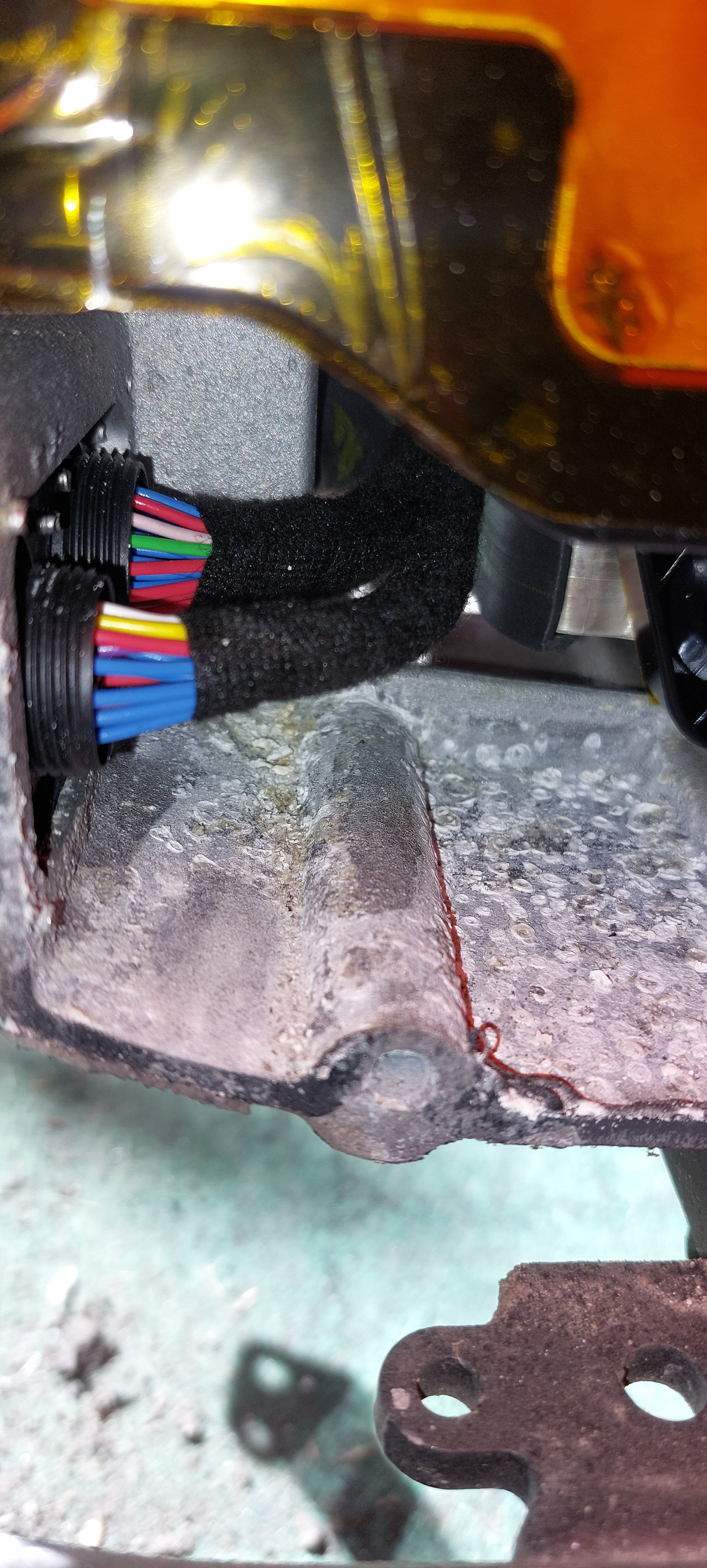

Re: Isolation Failure
Bilder ohne Worte. ...
Von hinten bekommt man die Pins nicht heraus. Wollte man daran arbeiten, dann müßte auch der interne Kabelbaum heraus. Das wäre unschön, weil man sich zwischen den Stromschienen bewegen muss.
Der Gilb am Stecker geht eigentlich. Die Pampe ist neben der Montageplatte für die Stecker durchgekommen. Da muss auch noch abgedichtet werden.

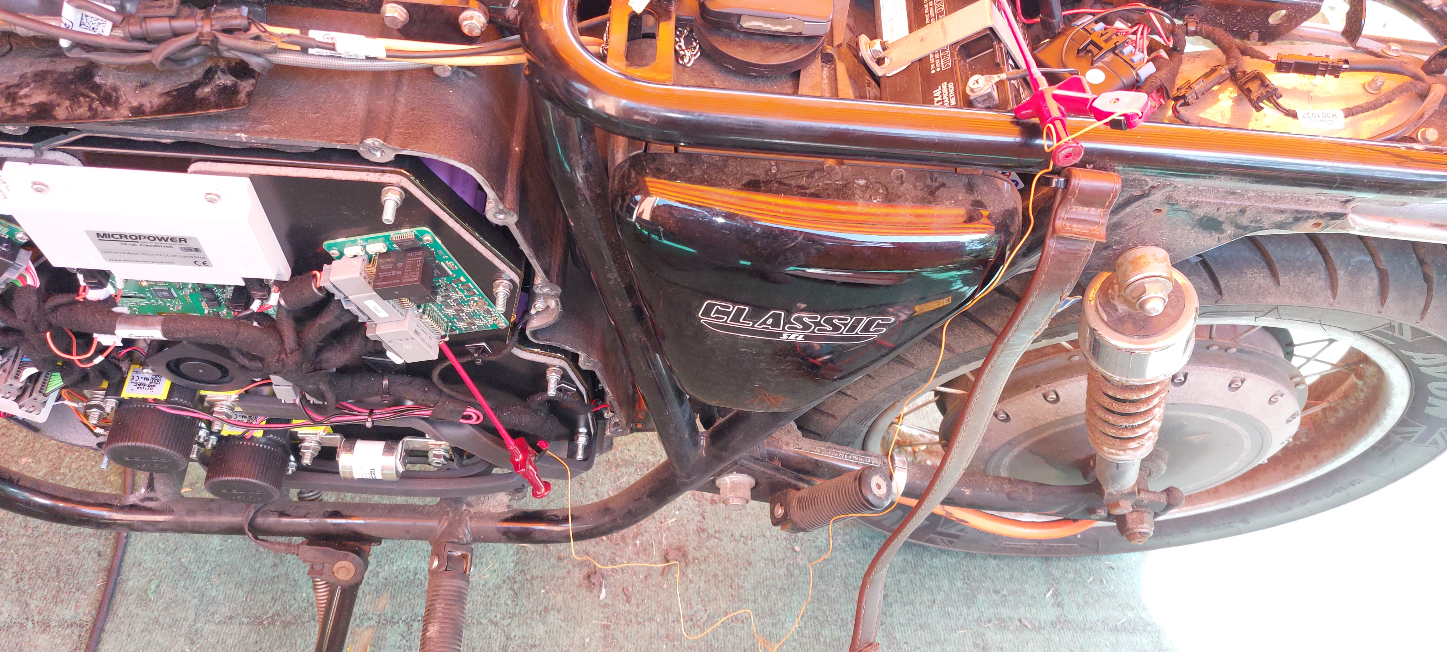

Prinzipiell ja aber im Moment nur mit Freiluftverdrahtung. Mir fehlt noch eine Idee für die endgültige Lösung.

Ja, alles funktioniert. Da ich die Stecker nicht repariert bekomme bin ich am überlegen ob ich eine Freiluftverdrahtung permanent mache. Zusätzlichen Stecker im Akkukasten müßte gehen.
