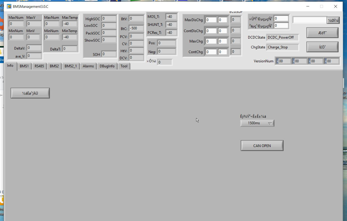

Ja, hatte alles am laufen (so wie m Thread beschrieben) aber es kamen keine Daten rein. So als ob der Adapter nicht angeschlossen ist, wenn ich den Adapter nicht anschließe habe ich das gleiche Ergebnis.
Rey hat geschrieben: Mi 11. Jun 2025, 18:58 Für die L gibt es das andere Prgramm . Welchen Adapter benutzt du ?
Ich nutze den CANalyst-II. Welches Programm muss ich den für die L nutzen?

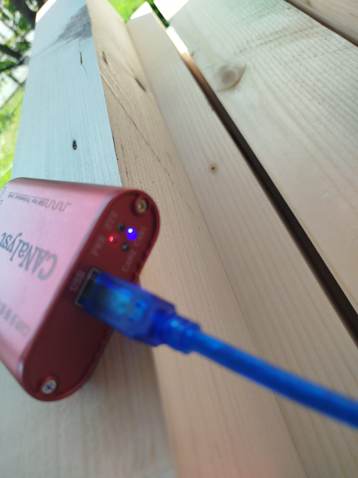

Gehe mal auf die Website und lade dir mal dort die ControlCAN.dll Datei runter und tausche die mal mit der im Programmordner von der BMS Software . Dann starte mal das Program und schau mal ob die blaue Lampe am Canalyst leuchtet/blinkt . Dann ist die Software mit dem Adapter verbunden und es klappt vielleicht.

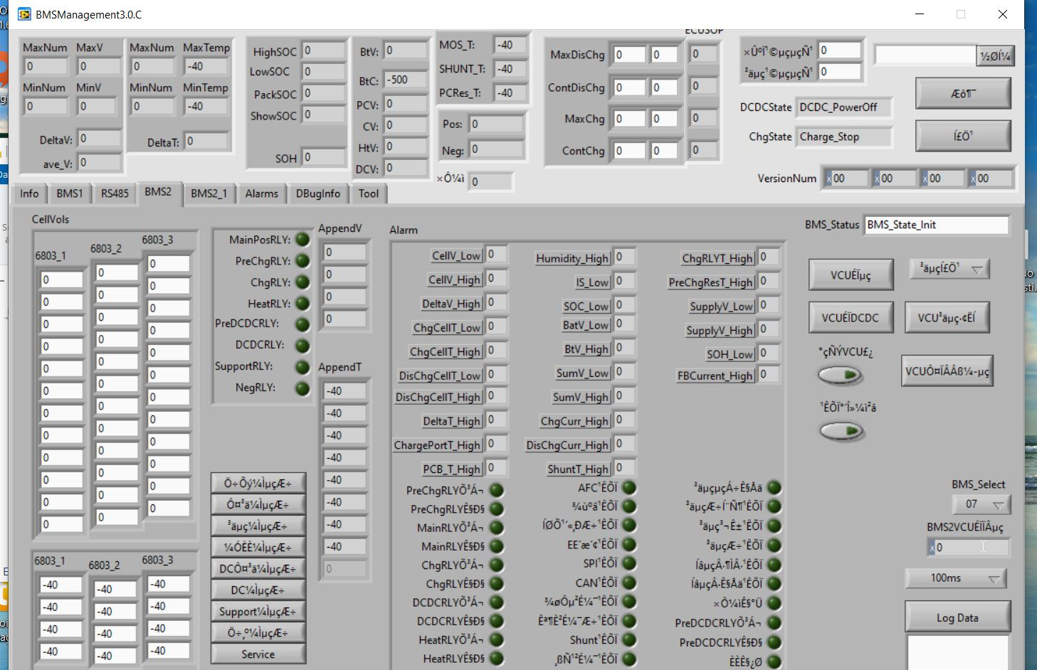

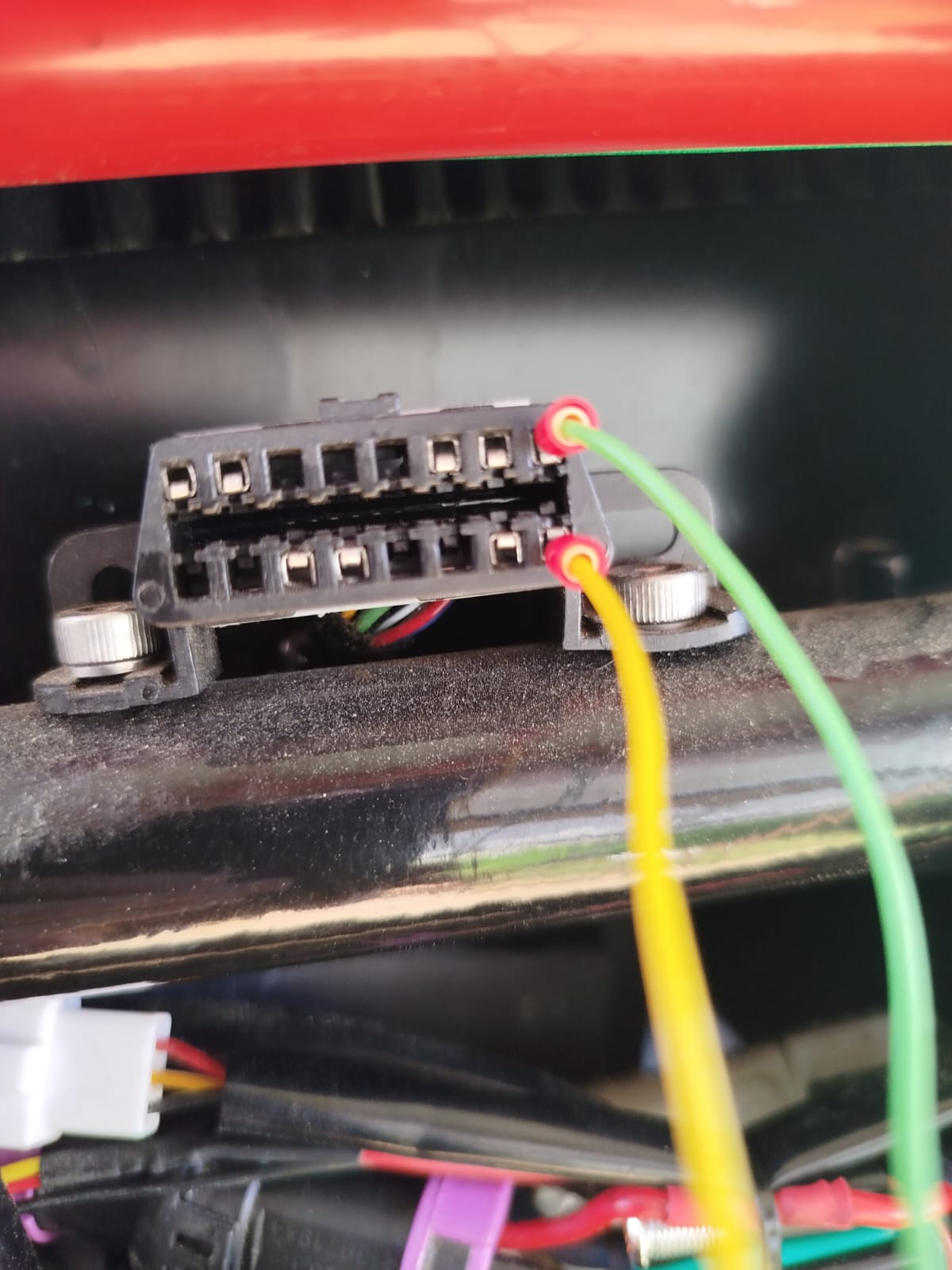

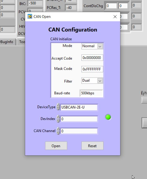

Ich bin nach der Anleitung gegangen, die Pins in der Anleitung habe ich auch verwendet (auch mal kreuz getauscht). Das Blaue Lämpchen geht auch kurz an wenn ich Can open drücke. Also ist die Software mit dem Adapter verbunden.
Ich Vermute es sind die falschen Pins im OBD Stecker. Die Belegung der Pins ist auch anders als bei der großen Alrendo.
Ich kenne mich mit CANBus nicht aus, welche Spannung müsste ich an den Pins messen Können? Dann würde ein Paar andere Pins testen.

Dein Stecker ist seltsam. Pin 6 und 14 sind gar nicht beide belegt. Auf einem CAN Bus sollte ein Terminierungswiderstand von < 120Ohm sein. Sind mehrere Terminatoren drauf gehts entsprechend runter.
koka_S

Das ist doch aber nicht die richtige Software oder ? Das was du da zeigst ist die Software für die große Alrendo . Für dich gibt es doch ne andere . Testen kannst du das auch mit der Software von der Anleitung von waveshare . Wenn du dort Daten empfängst weißt du das du die richtigen Kontakte erwischt hast .
