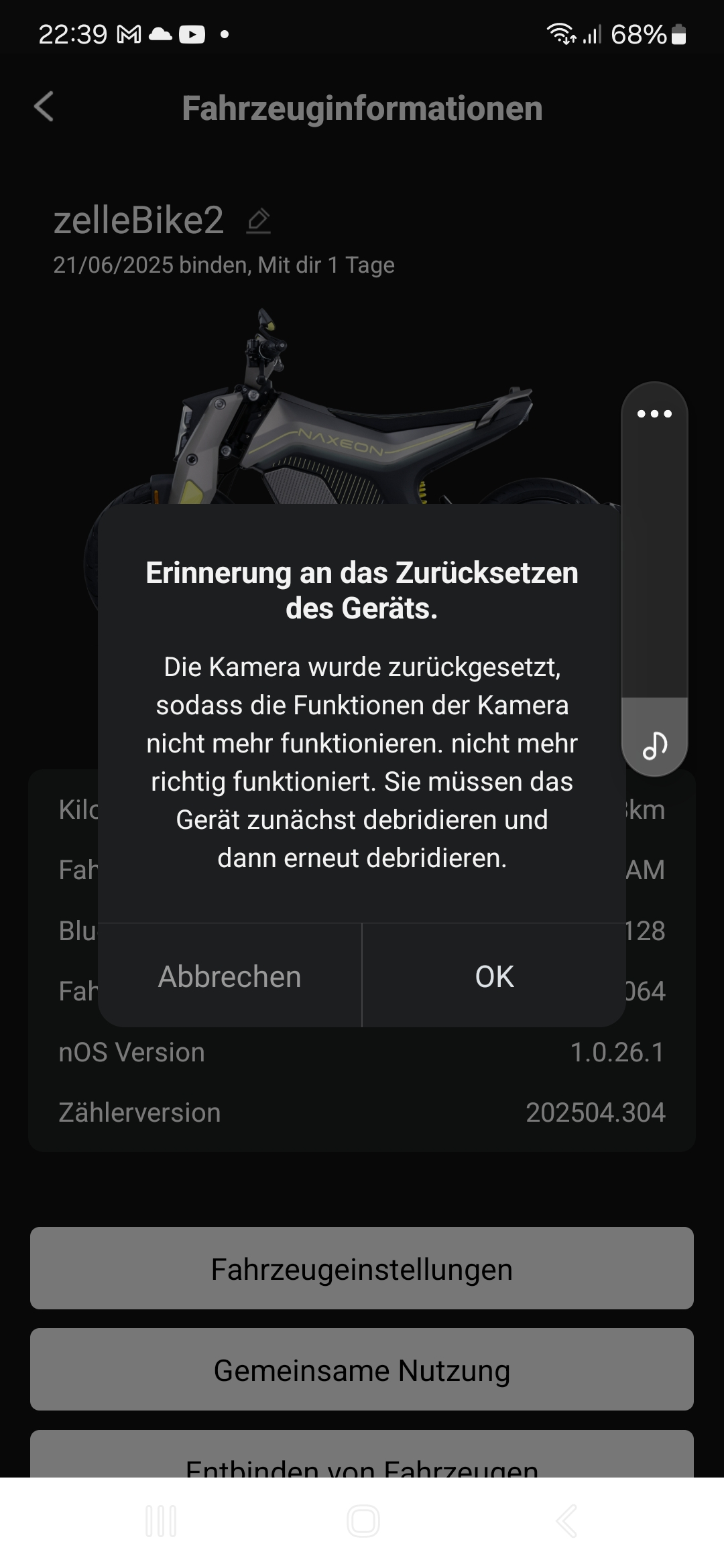

Was bedeutet es wenn ich die "Kamera debridieren" muss damit die richtig funktioniert?

Hmmm, so eine Meldung hatte ich noch nicht. Du könntest ja mal versuchen die NAXEON zu Rebooten…in den Einstellungen der I AM. unter System "Display neu Starten".
Wenn das nicht hilft, schreib am besten NAXEON-Deutschland mal an. Da wird dir auf jeden Fall sehr schnell und zuverlässig geholfen!

Hab die Bindung aufgehoben und neu gemacht. Jetzt passt es wieder.
