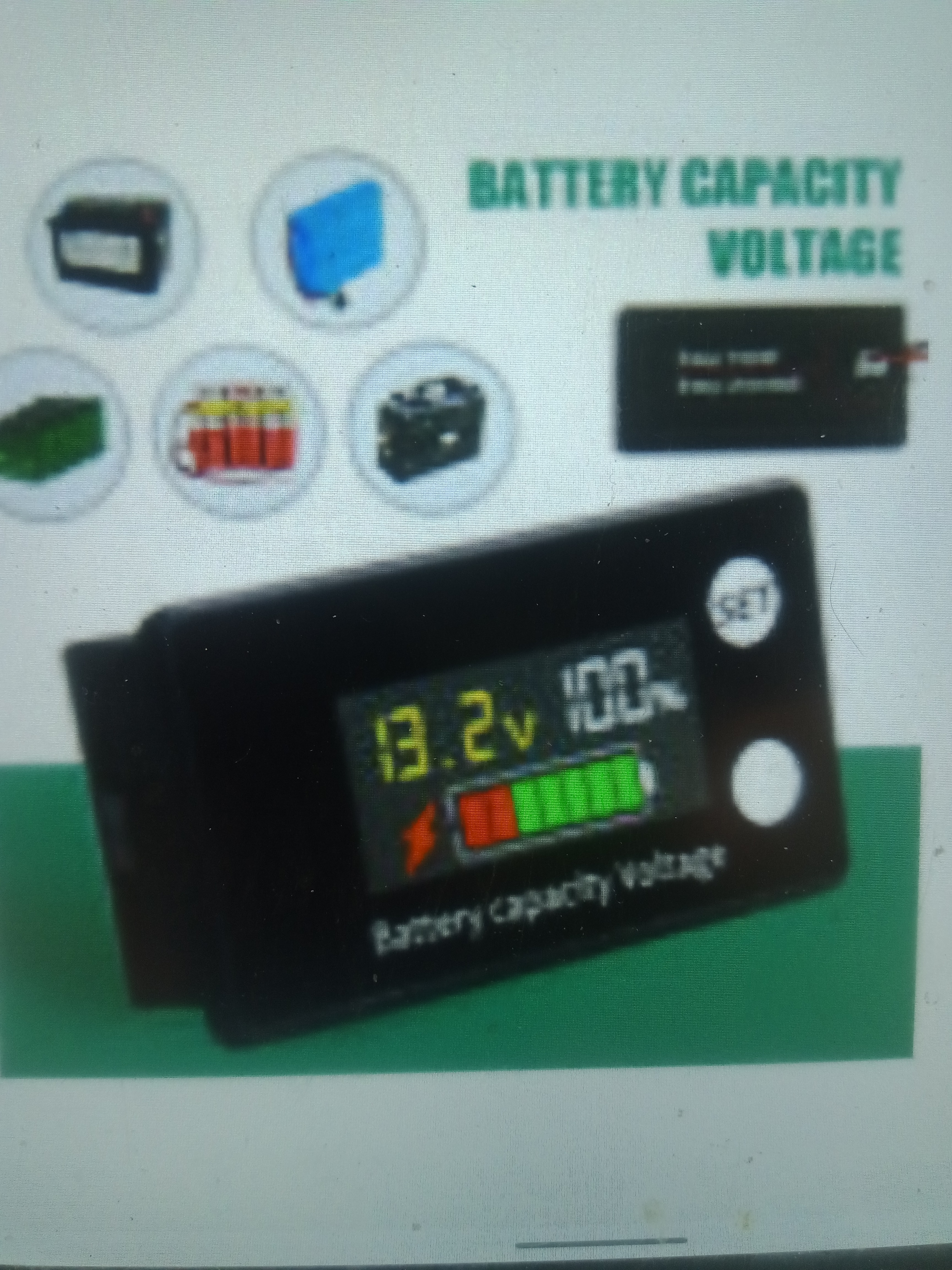

Ich hatte mir diese Anzeige bestellt , 0-100 V
Da ich dem internen 250 W Wandler nicht traue und auch keinen Defekt während einer Fahrt möchte,habe ich vom Chinesen einen extra 300 W Wandler darüber verbaut für Radio,Dieselheizung und andere spätere Spielereien.Die 60 V Spannung dafúr hab ich von den Anschlüssen der ausgebauten E-Heizung genommen.Nachteil : läuft jetzt nur,auch zur Sicherheit,über den Heizungsschalter.Aber da muß irgendwo noch ein Relais sein (man hört es klacken),das ich evt. überbrücken werde ....

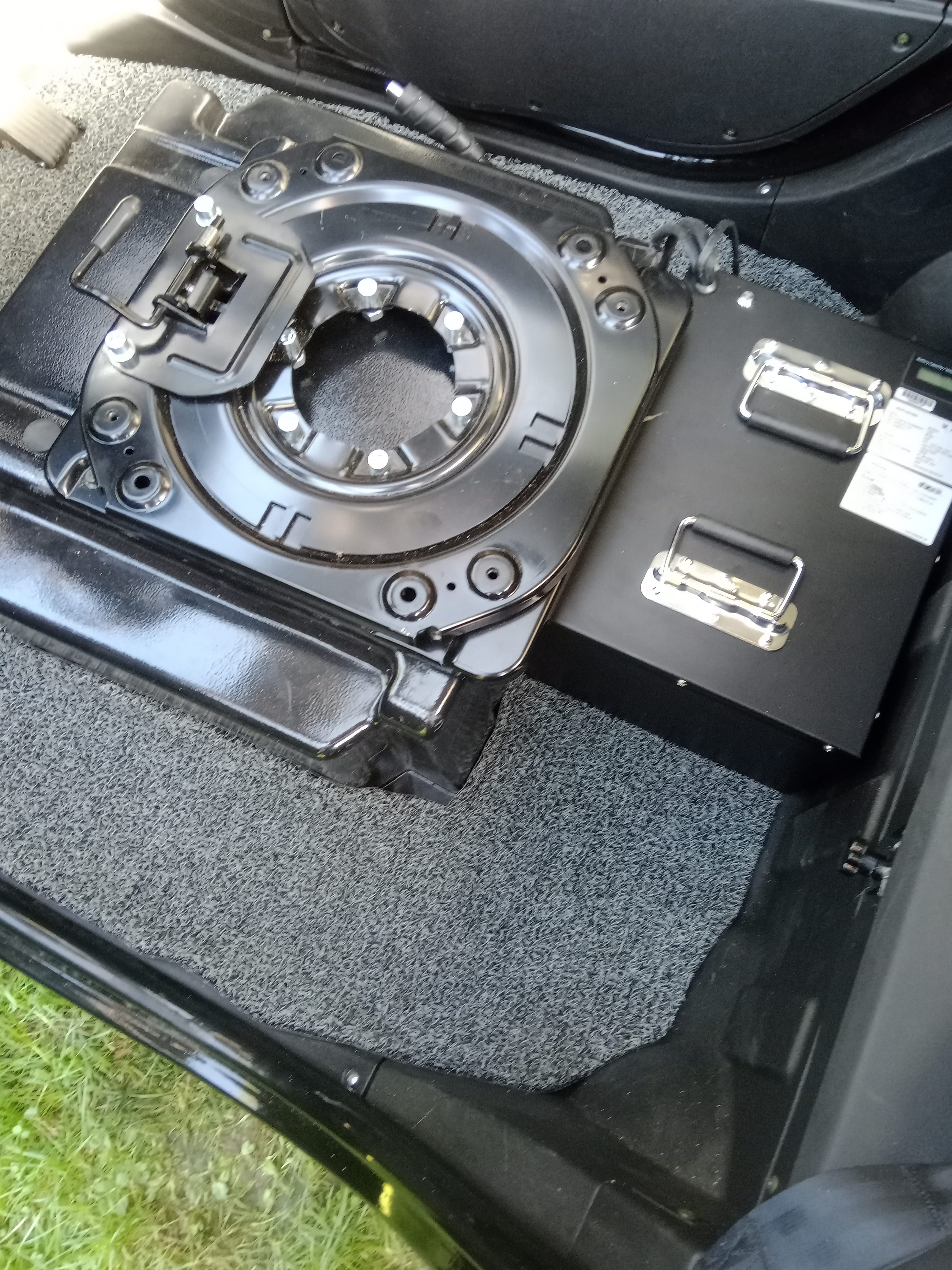

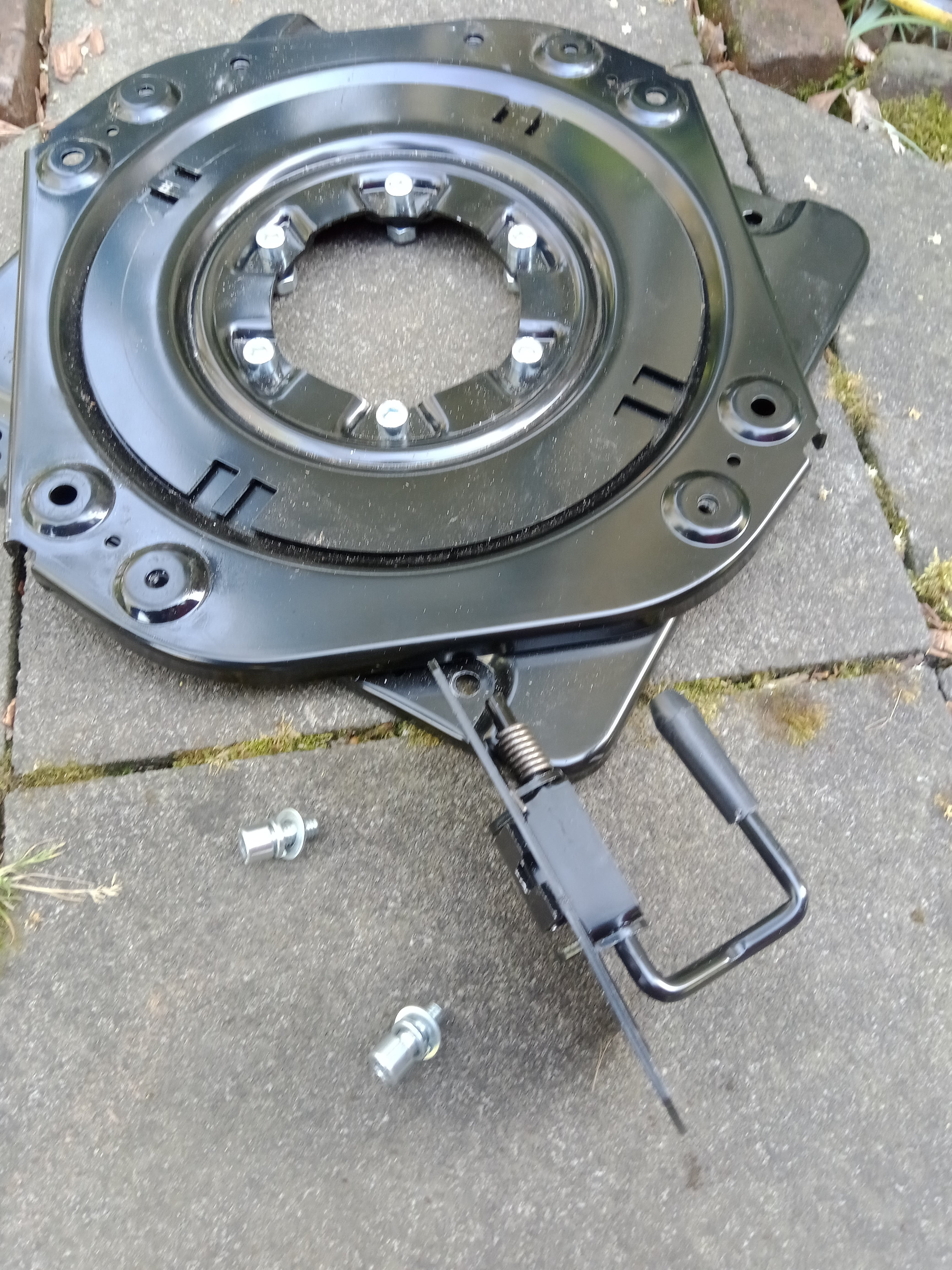

So sieht die Drehplatte mit demontiertem Entriegelungsgriff dann aus :
Unter dem Sitz ist wirklich Platz für einen fetten Subwoofer ....oder noch mehr Akkus

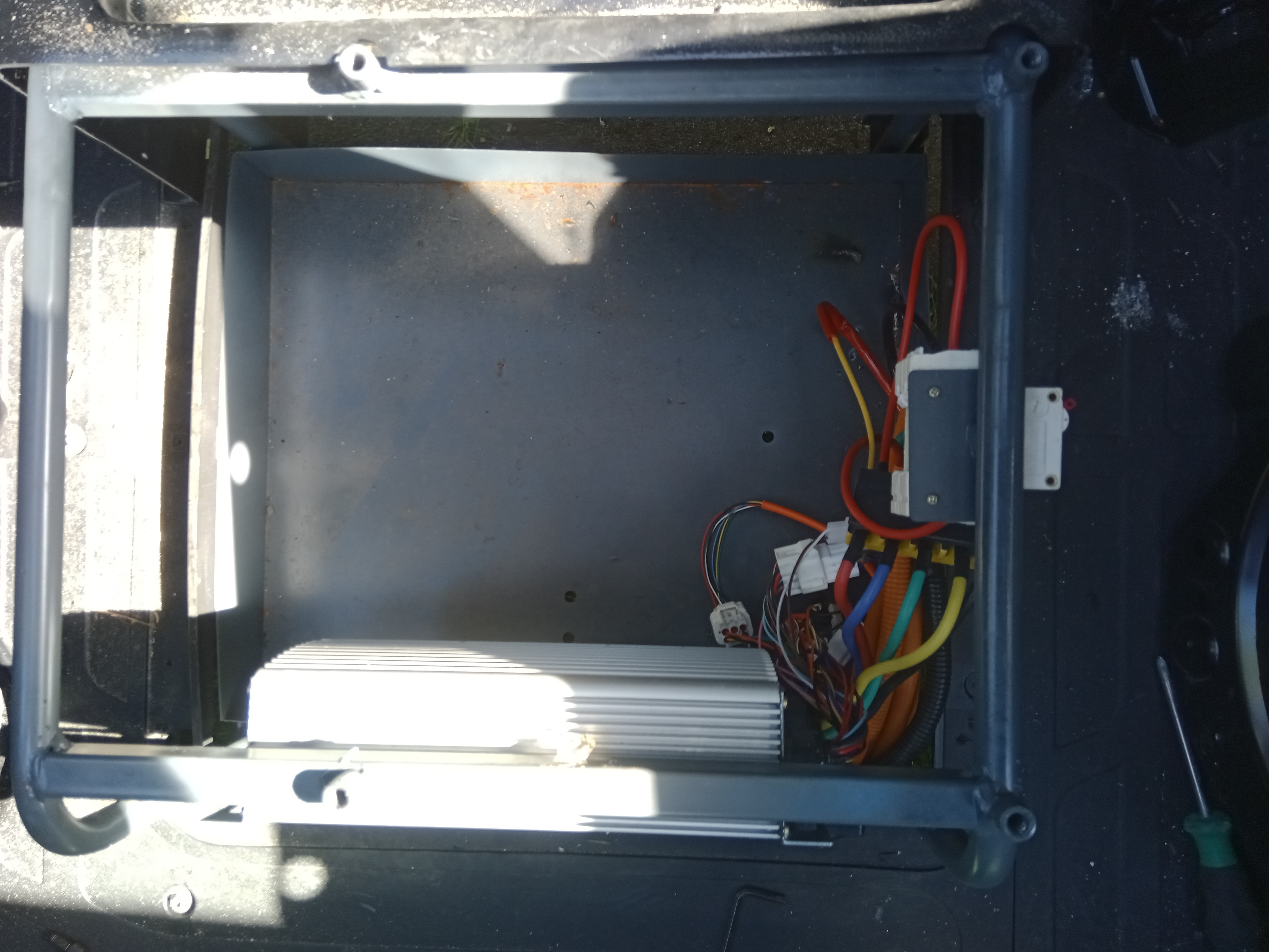

Bei der Gelegenheit auch gleich die Hauptsicherung von hinten nach vorn umgelegt.Kabel mußten natürlich verlängert werden.Die Sitzplatte mußte ja auch zur Akkumontage ab.Der paßt haargenau auf dem Millimeter :
das war's für heute.Morgen möchte ich den Akku anschließen.Mal sehen,ob es dann ein doppelter Feiertag wird ;)
Gruß Martin

Schnabelwesen
Beiträge: 2867
Roller: Vectrix VX-1
PLZ: 2411
Wohnort: Kiel
Re: Elektron Bleigel
Beitrag von Schnabelwesen »
Pottdriver hat geschrieben: Mi 30. Apr 2025, 18:06 Unter dem Sitz ist wirklich Platz für einen fetten Subwoofer ....oder noch mehr Akkus
Vielleicht ein Subwoofer mit Energierückgewinnung😂
Meinst du ernst ernsthaft, dass da unter dem Blechring keine Kugeln sind???
