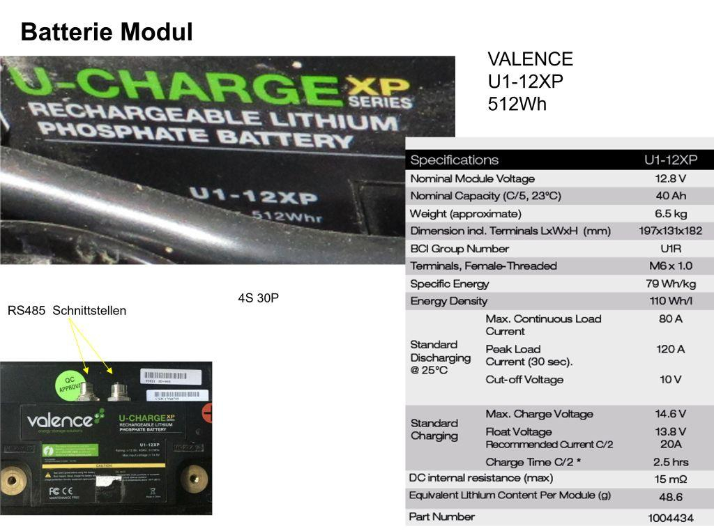

Zum Akku BMP 44-70 (Standard in der Enertia plus): Die + hat davon zwei; jeder Block hat sein eigenes BMS, welches sich nur um die Zellen in seinem jeweiligen Block kümmert. Beide Blöcke sind per Datenleitung untereinander und mit der VCU verbunden, welche sich beim Laden darum kümmert, dass beide Akkublöcke das gleiche Spannungsniveau haben.
B55 scheint gemäß dem Link oben nun daher zu rühren, dass die Blöcke voneinander abweichen - also nicht so sehr die Zellen innerhalb eines Akkus. Das wiederum könnte darauf schließen lassen, dass einer der Blöcke nun im Eimer ist. Komisch, dass das erst nach 30km passiert - da kann ich mir keinen Reim draus machen. Das würde ja bedeuten, dass beim Laden diese Drift wieder ausgeglichen wird?!? Gut, kann aber offensichtlich doch sein!

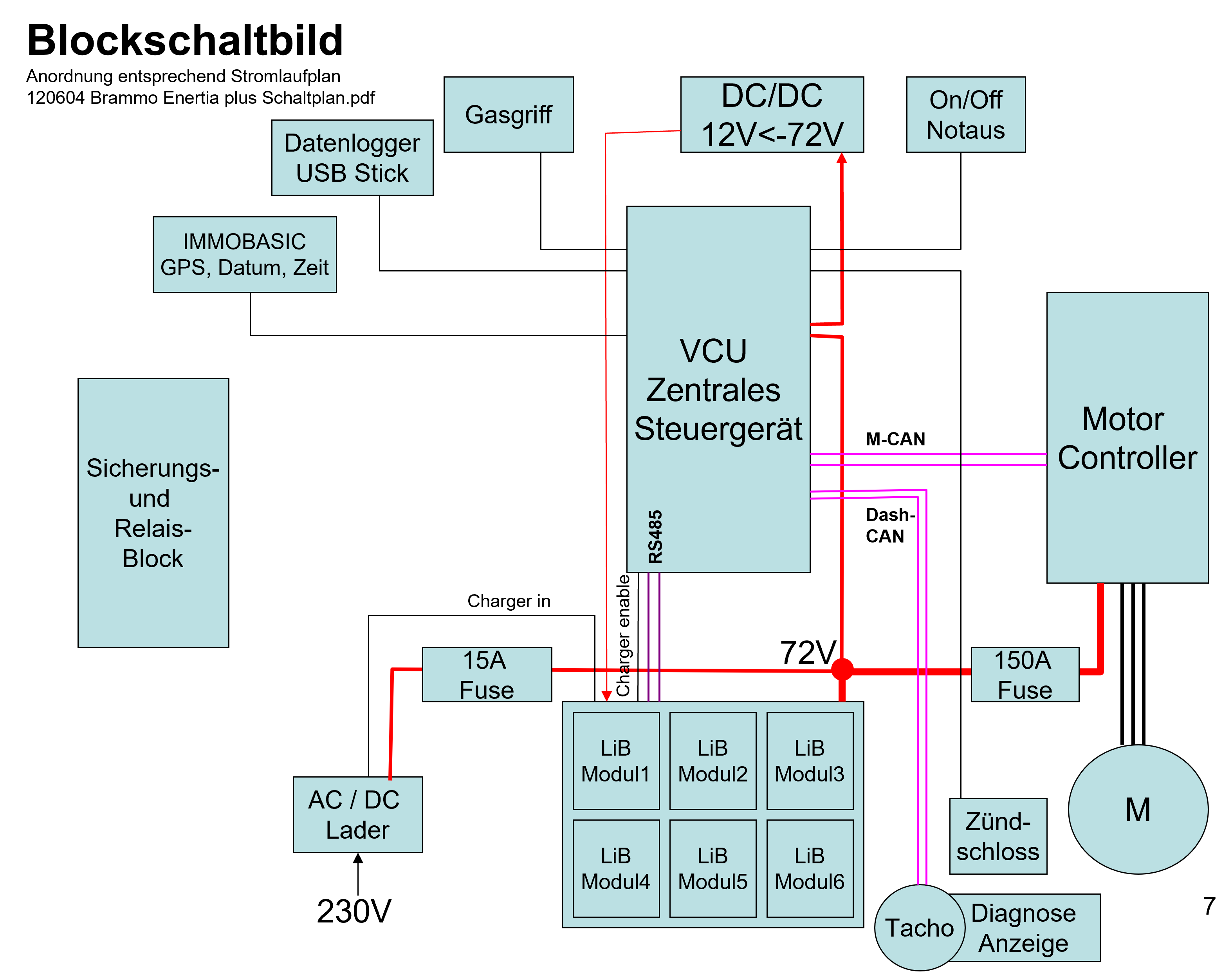

Ich an Deiner Stelle würde nun als nächstes mal das Diagnosekabel basteln, die SW installieren und die beiden Akkus mal auslesen & das Ergebnis hier bekannt geben. Oder mache einen neuen Thread dazu auf - ist ja auch ein neues Thema.

Sorry für meinen Fehler bei den Akkus - die Valence U1-12XP werden auch bei den Emulse verbaut, zumindest in der Zeit, als die Empulse noch direkt von Brammo und nicht von Victory kam. Die Beschaffung von intakten Blöcken wird nicht einfach und könnte dauern.
Zurück zum Kabel & der SW: Ich habe mit dieser Seite gestartet und mich relativ strikt daran gehalten. Dennoch zwei Tipps:
1. Die Quelle für die Diagnose-SW ist dort angegeben. Die Victory-Diagnose-SW funktioniert, jedoch hat mich die Installation aufgrund der benötigten LabView-Runtime-Library vor Herausforderungen gestellt. Man muss sich bei NI registrieren, dann kann man die benötigte Version der RT laden. Es werden alle vorhandenen Versionen angezeigt. Die neueste war ein riesiges Paket und es gab bei mir auch Probleme mit der Installation. Ich habe es dann mit einer Version aus 2013 probiert; das hat dann geklappt.
2. Die Verkabelung („wiring things up“) ist in dem Beitrag eigentlich richtig - ich hatte jedoch den Kommentar darunter bzgl. Pin 5 und Pin 6 zuerst nicht gelesen. Habe mir selbst dann die Verkabelung noch mal aufgeschrieben und füge das als PDF mal hier bei. Die Beschaffung der richtigen Stecker ist auch nicht einfach. Habe letztendlich aus China dieses Kabel in der 8-Pin-Variante gekauft. Den RS485-Konverter habe ich von Amazon. Noch wichtig zu erwähnen ist es, dass du dazu unbedingt vorher die Hochstrom-Verbindung trennst und die BMS der Akkus für das Auslesen mit einer 12V-Spannungsquelle versiehst, die in das Diagnosekabel eingespeist wird. Schau dir in Ruhe dazu das PDF an.
Mit diesen beiden Werkzeugen bewaffnet kannst Du die Akkus entweder einzeln oder alle zusammen in Serie auslesen und den Verdächtigen identifizieren.

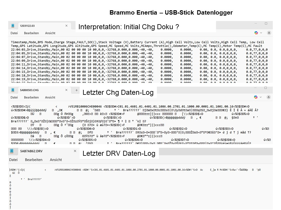

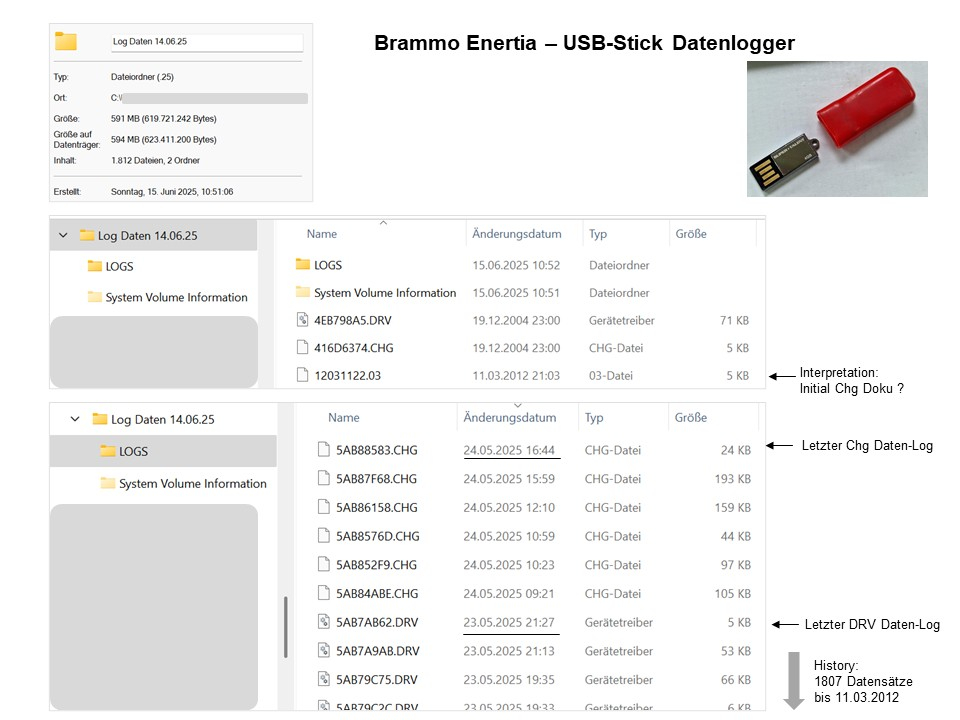

Heute, Sonntag habe ich den Data Log USB-Stick auf den PC kopiert und versucht die Dateien zu interpretieren. Anbei ein paar Screenshots. Die einzige lesbare Datei, wurde wohl bei Produktion 2012 abgelegt und dokumentiert die initialen Daten? Vermutlich kann man die aktuellen "*.chg" und "*.drv" Dateien nur mit einer passenden Brammo Diagnosesoftware aus Deinen Links in lesbare Informationen konvertieren. Mal sehen. Vielen Dank, Ralph
vielen Dank für Deine sehr guten Informationen und Quellen zum RS485 Adapter Kabel und Diagnose SW, ich lade die Daten und Software auf ein altes Notebook, das ich als "Diagnose PC" nutzen. Wie erklärt, kann ich leider nicht so schnell reagieren, da meine Freizeit sehr begrenzt ist. Ich bitte um Nachsicht.

ganz unten auf dieser Seite findest du den LOG File Converter. Ein einfaches Programm, welches dir eine CSV-Datei aus den LOG Files erzeugt. Es nennt sich zwar Empulse Log File Converter, aber das Dateiformat ist mit dem der Enertia identisch.
