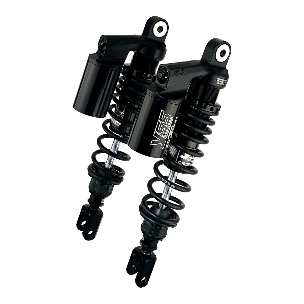

Zu den Stoßdämpfern: Ich habe mir gestern im Cafe-Racer-Webshop ein Paar YSS-Dämpfer zusammengestellt:
https://www.caferacerwebshop.com/en/rg3 ... build.html Für den unteren Aufnahmepunkt wurde nur eine Gabel mit M10-Gewinde und 20 mm Breite für Honda angeboten.
Die Lieferung dauert bis zu 20 Arbeitstage, bis dahin werde ich mal bei Honda nach den Schrauben und Lagerbuchsen für die untere Befestigung nachfragen.

Spannend, bin gespannt wie die funktionieren. Hast du denen erzählt dass bei einer RGNT allein der Motor bzw. das Rad mit 40kg ungefederter Masse berücksichtigt werden muss? Dazu noch Bremse und Schwinge, das ist schon eine Ansage.olliwetty hat geschrieben: Di 30. Jun 2026, 14:49 Für den unteren Aufnahmepunkt wurde nur eine Gabel mit M10-Gewinde und 20 mm Breite für Honda angeboten.
Nicht dass die sich an 160kg Fahrzeuggewicht orientieren oder von einer "normalen" 125er ausgehen. Es hat schon einen Grund warum bei der RGNT die Dämpfer reihenweise versagen.
