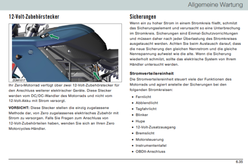

Jemand zufällig eine Anleitung zur Hand, wie ich an den vorderen SAE Anschluss ran komme. Im Handbuch steht natürlich nichts und so nen richtigen Plan hab ich, wenn ich mir so das Motorrad anschaue, auch nicht.

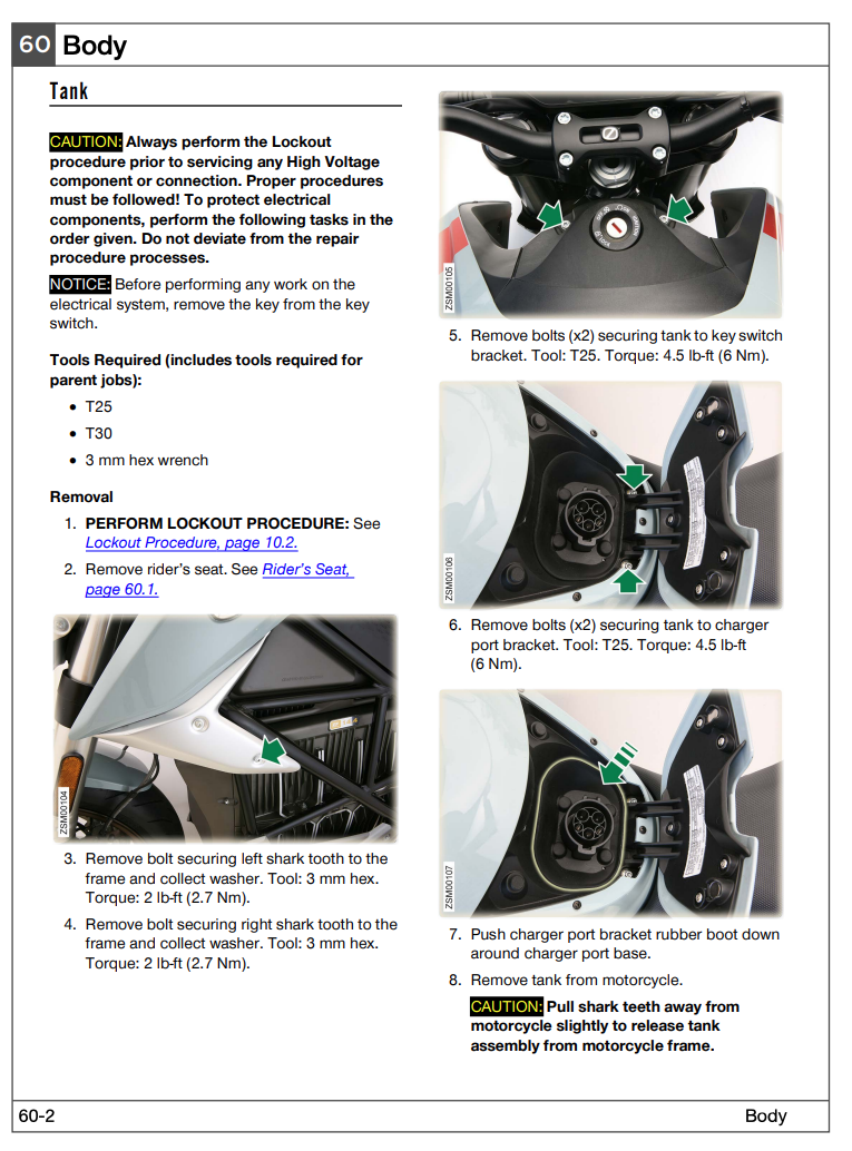

Wo die SAE Anschlüsse sitzen, findest du in der Anleitung in Abschnitt 6.35: Wie der "Tank" demontiert wird, steht im Service Handbuch in Abschnitt 60.2: Alle Anleitungen findest du auf der Webseite: https://zeromotorcycles.com/de-de/ownersmatzi1009 hat geschrieben: Mo 10. Nov 2025, 23:21 Jemand zufällig eine Anleitung zur Hand, wie ich an den vorderen SAE Anschluss ran komme. Im Handbuch steht natürlich nichts und so nen richtigen Plan hab ich, wenn ich mir so das Motorrad anschaue, auch nicht.

Ohhh peinlich. Das Servicehandbuch hab ich tatsächlich überhaupt nicht beachtet. Vielen Dank für den Hinweis.

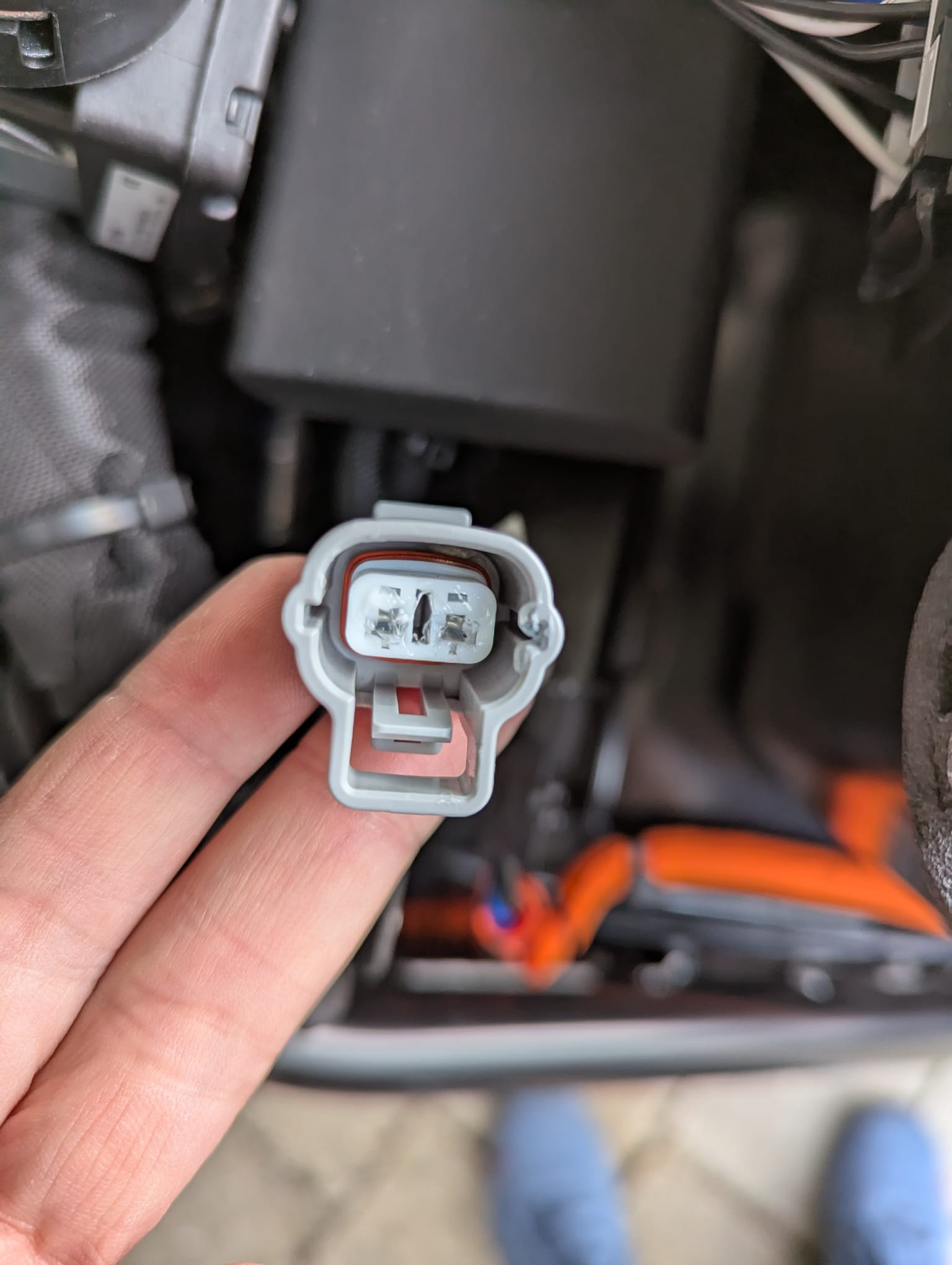

Der vordere ist aber kein SAE, oder?
Ich hab da einen Sumitomo 6187-2311 / 6180-2321

Ich bin mir nicht 100% sicher, aber ich meine die FST-Modelle (Gen3) haben SAE Stecker, die Gen2 hat wohl die von dir erwähnten Stecker/Buchsen.ernstg hat geschrieben: Di 11. Nov 2025, 12:18 Der vordere ist aber kein SAE, oder?

Ich habe eine SR/F von 2023 und der Stecker sieht aus wie auf dem Bild in der Anleitung.julianwki hat geschrieben: Di 11. Nov 2025, 14:47 Ich bin mir nicht 100% sicher, aber ich meine die FST-Modelle (Gen3) haben SAE Stecker, die Gen2 hat wohl die von dir erwähnten Stecker/Buchsen.

Ich kann nun bestätigen, dass der 12V Anschluss im vorderen Bereich kein SAE Anschluss ist. Ich habe mal ein Bild davon gemacht. Er schaut wie folgt aus:
Drüber war noch eine schwarze Schutzkappe. Weshalb da diese Schmiere drauf ist weiß ich allerdings nicht.

Dielektrisches Silikon hat schon seinen Sinn.
Und ja Vorne ist ein Sumitomo und kein SAE.
