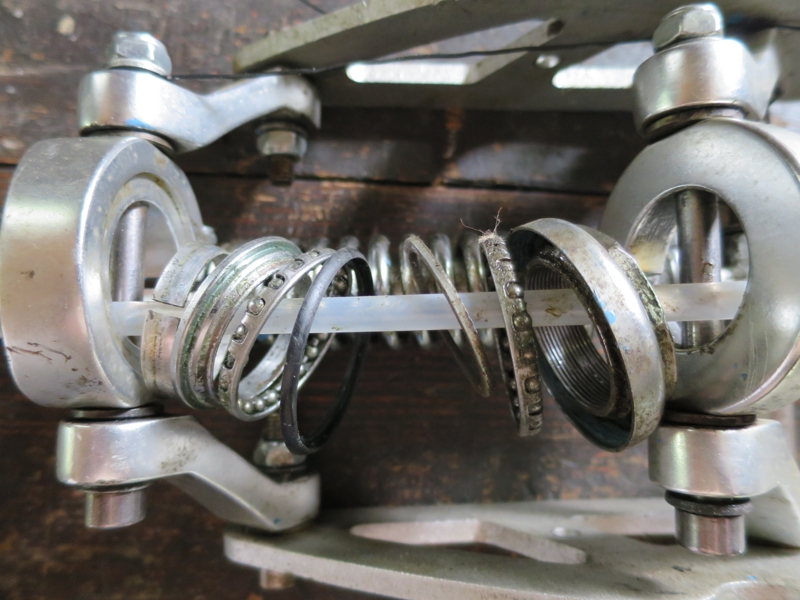

Re: Evoking 3.7 Widerstand Lenkung und Tacho
Hallo Marco,
die Konterung musst du erst lösen, dann müssen sich die Muttern leicht drehen können.
Diese eScooter sind zwar ähnlich aufgebaut, aber nicht in allen Details identisch. Da ich kleinen EvoKing besitze, kann ich dir nur prinzipielle Ratschläge geben.
So müssten die beiden Lager aussehen.

Marco76
Hallo Harry, vielen Dank für das tolle Bild. Ich habs heute nochmal probiert, die Kontermutter sitzt bombenfest. Zwar kann ich die Arretiermutter mittlerweile etwa eine Umdrehung drehen (fehlte wohl Fett), aber das nutzt mir nichts wenn die Kontermutter fest sitzt.
