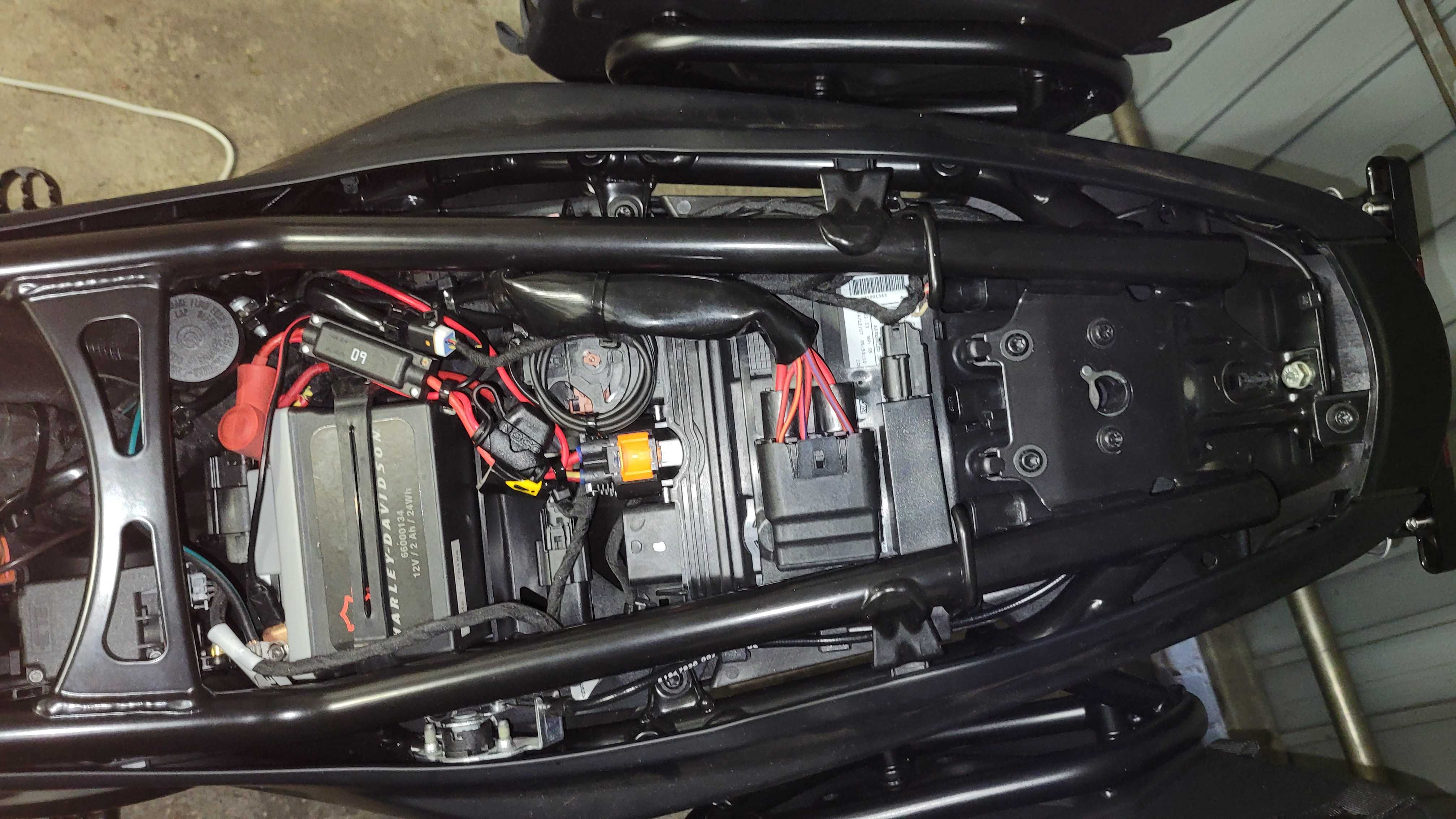

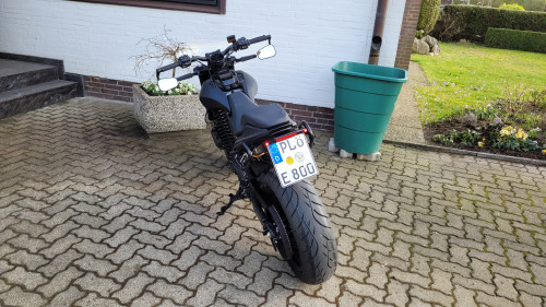

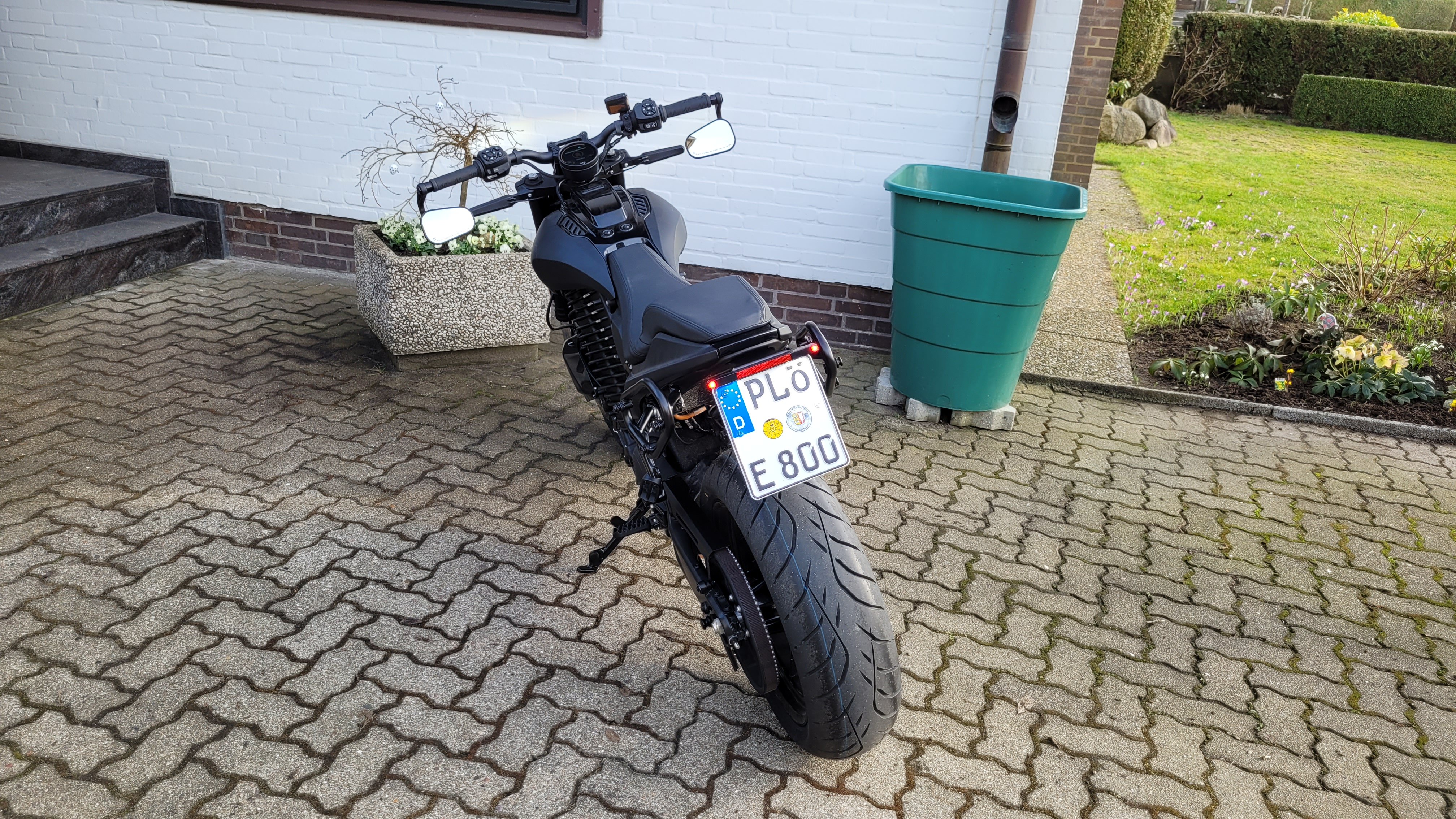

habe meine Alpinista (EZ Dez. 2025) in den letzten Wochen etwas modifiziert mit "motogadget" - Komponenten. Zunächst Heckumbau auf mo.rear - Fotos von den Lenkerenden-Blinkern disc-dark und Spiegeln "flip" kommen noch.

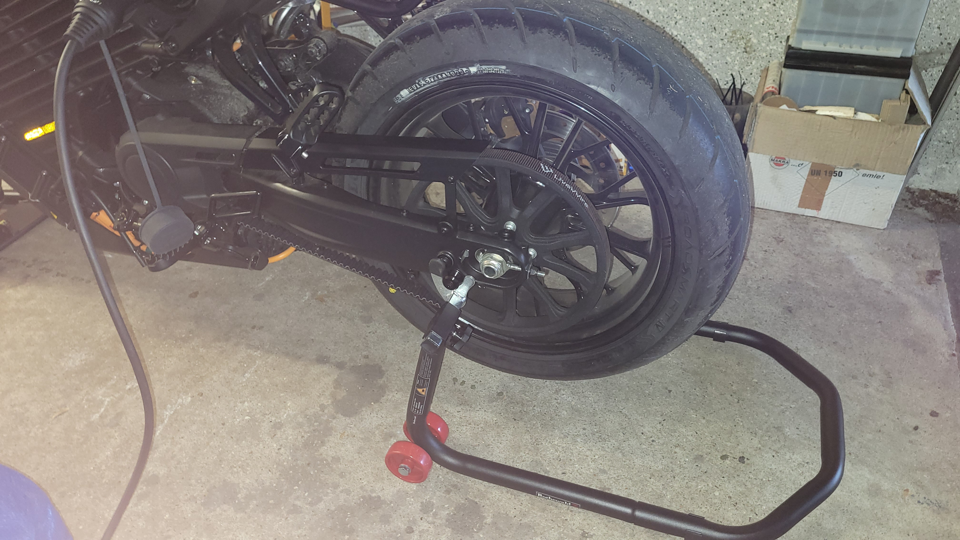

Zahnriemenabdeckung modifiziert, alle Schraubenlöcher mit Edelstahlschrauben- und Scheiben (schwarz matt pulverbeschichtet) verschlossen, Prismabuchsen für Motorradheber, Seitenreflektoren von Gabel entfernt (klebten eh nur im oberen Bereich) und durch neue kleinere zwischen Akku-Kühlrippen ersetzt (mit E-Zulassung).

ja, die Geschmäcker sind zum Glück verschieden, aber schon beim Kauf der Alpinista war mir klar, was geändert werden muss. Und ich finde diese serienmäßige Abdeckung extrem klobig und hässlich - genauso die vorderen langen Blinker und diese nach unten gedrehten Spiegel, in denen man nichts sieht - kann man zwar nach oben drehen, aber gefallen mir dann immer noch nicht richtig. Ich liebe es eher minimalistisch, aber gesetzeskonform.

Darf ich dich bitten, zum Kennzeichenträger noch mehr Fotos einzustellen? Wo genau verschraubt? Wäre es 100% rückbaubar bzw. muss gebohrt oder gesägt werden?
Vielen Dank!

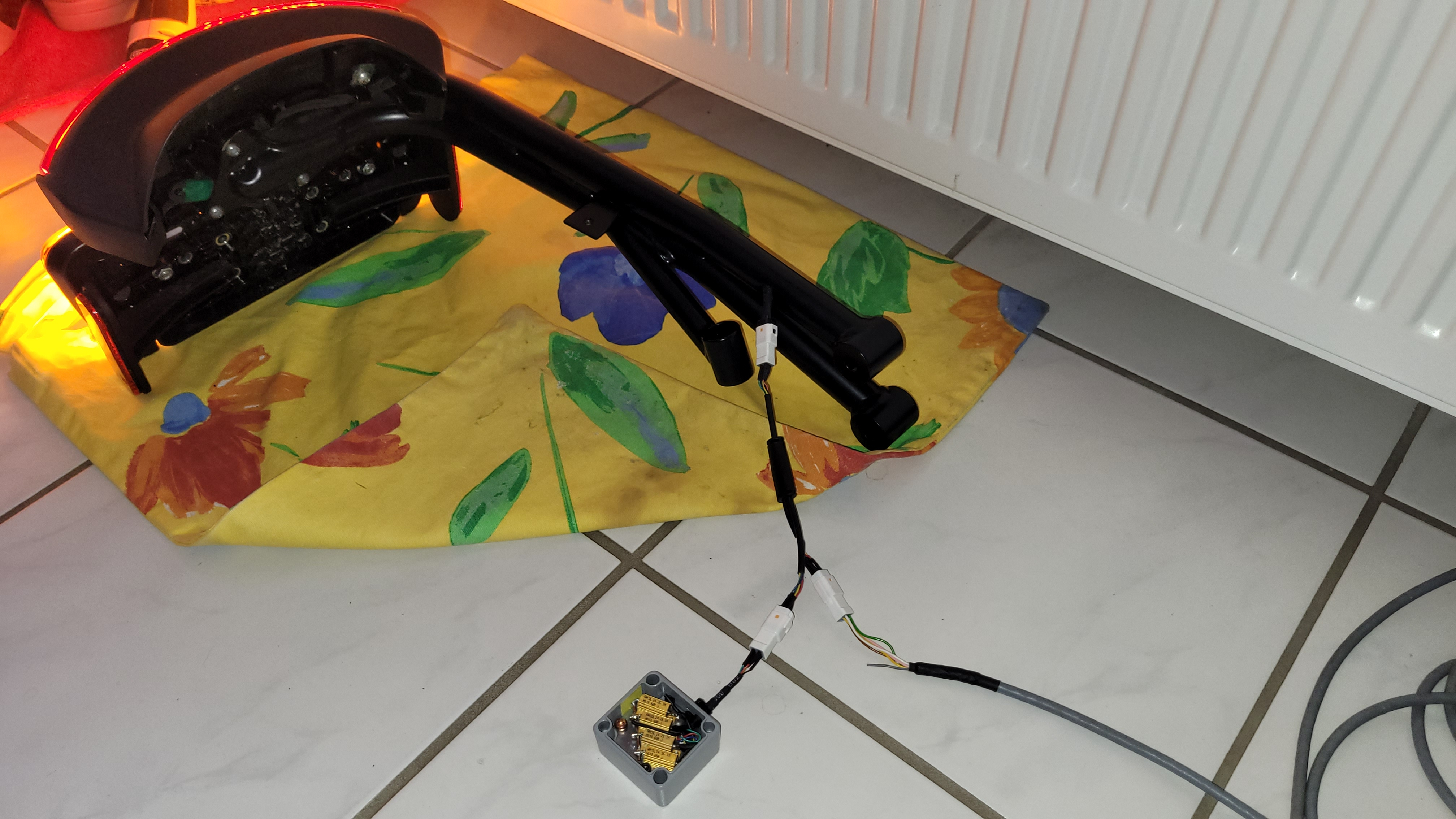

Hi Matthias, Kabel mit Stecker bleibt original - wird nur mit Halteclips zurückgezogen und unter der Sitzbank günstig platziert. Gegenstecker JST habe ich am mo.rear neu gecrimpt. Es sind Lastwiderstände - jedenfalls in diesem Fall - für Rück- und Bremslicht nötig, weil sonst immer beides brennt. Habe aber tatsächlich auch für die Blinker welche eingebaut. Das ist bei mir alles steckbar mit passenden Y-Adaptern etc. Der Halter (auch von motogadget) ist die US-Version, weil ich im Kennzeichen schon die entsprechenden Löcher gebohrt hatte. Der ist 4-fach verschraubt - also 4 mal 5mm Löcher im Kuststoffteil sind notwenig. Die Del Mar ist da aber etwas anders aufgebaut. Einen kleinen Metallhalter zur Stabilisierung habe ich im Heckbereich festgeschraubt am originalen Rahmenteil...most hat geschrieben: Mi 4. Mär 2026, 11:42Moin - habe die Del Mar und mir gefällt das originale Heck gar nicht. Ignoranz hat bisher geholfen, aber das ist nicht nachhaltig…
Vielen Dank!
Grüße
Matthias
