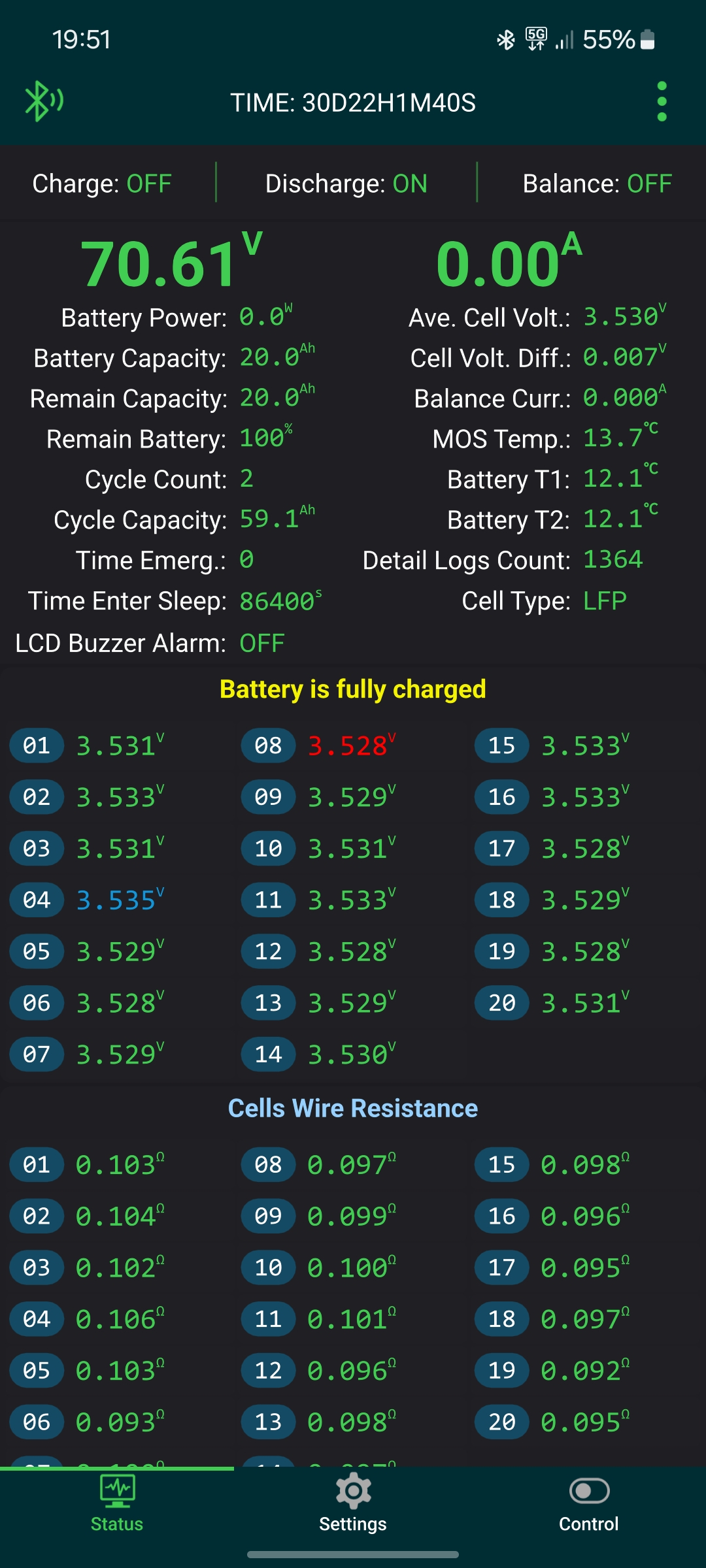

Ich habe vielleicht eine mögliche Erklärung die ich erst gestern provoziert habe. Zunächst habe ich beide Blöcke mit nur einem LG gleichzeitig geladen. Dabei laden beide Blöcke bis zu der Abschaltung, also im Status beider BMS steht Batt. voll geladen. LG schaltet schon vorher auf grün und es fließen noch einige Milliampere bis das BMS sagt, voll weil eine Zelle 3.650Volt übersteigt. Die LFP Zellen gehen in die Sättigung.
Da beide BMS auf charge off stehen, sind beide Blöcke nicht verbunden! Die einzige aktive Funktion ist discharge on. Also, es kann Strom entnommen werden aber aus beiden Blöcken asymmetrisch. In diesem Status gibt es keinen Ladungsausgleich der Blöcke. Eigentlich sollte das BMS bei einer Unterschreitung der Betriebsspannung, bei mir ist es über den Daumen 68Volt von ganz alleine charge on aktiviert werden. Das tut es auch und beide Blöcke sind erst jetzt parallel verbunden. In diesem Moment fließt kurzzeitig ein mehr oder weniger größerer Querstrom.
Der Grund dafür ist, dass zunächst der Block mit der höheren Gesamtspannung weniger belastet verbleibt, der steht auf charge off, wohingegen der Block mit der geringeren Gesamtspannung schon auf charge on umgeschaltet hat. Da dem Block der ja wie der andere Block auf discharge on steht, fließt zunächst quasi aus dem Block mit der höheren Gesamtspannung ein Querstrom, den man auch als Ladestrom bezeichnen könnte, zu dem Block der als erstes auf charge on umgeschaltet hat. Beides dauerte nur wenige Sekunden bei meinem Selbstversuch. Irgendwann ist die Spannung von 68Volt auch bei dem etwas stärkeren Block durch die Belastung gefallen und dieser wird dann ebenso vom BMS auf chrage on gestellt. Es folgt der Ladungsausgleich im Fahrbetrieb.

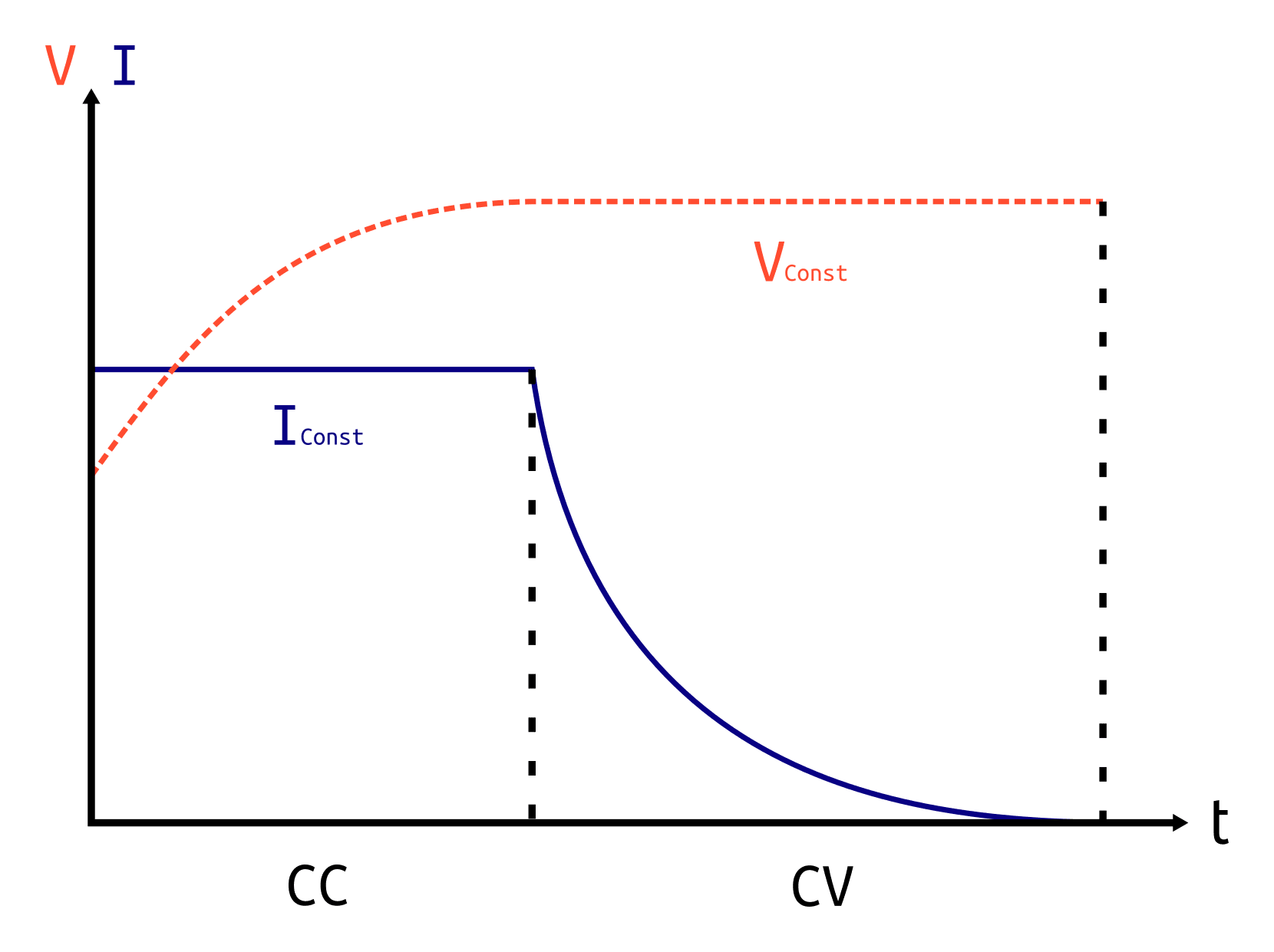

"Eigentlich" ist der "normale" Weg vom Lader eine Ladeendspannung vorzugeben. So nutzt Mensch die CV Phase komplett aus. Eine Abschaltung oder Runterschaltung des Laders ist bei Li nicht vorgesehen und manchmal ein Relikt aus der Blei-Zeit. Man darf die Kreativität der Chinesen nicht unterschätzen.
Eine Ladeendabschaltung durch das BMS ist ebenso nicht vorgesehen. Das ist bereits eine Sicherheitsschaltung bei Überspannung durch den Lader.
Aber auch hier fehlt dann zwangsläufig die CV Phase.
Gibt in diesem Fall also bereits zwei Gründe sowas sein zu lassen: 1. wird der Akku so nicht voll, 2. könnte die Schaltung auch mal durch einen fehlerhaften FET versagen. ;)

Klar überwacht das BMS die Einzelspannungen, aber das ist eine andere Geschichte. Wenn spannungsorientiert abgeschaltet wird, fehlt der CV-Teil. Der macht je nach Zellchemie ca. 10-30 % Akkukapazität aus.
Quelle
https://linergy.de/wiki/cccv-ladeverfahren/

Und genau das kannst Du bei einer guten Ladesteuerung einstellen! Bei mir war es mit meinem Eigenbaulader so, dass er schon bei ca. 65V (16S) mit der Spannung runter ging bis zum erreichen der 67,7V seitens der drei BMS-Abschaltpunkte. Ab ca. 66V übernimmt das BMS das Balancing und solange das Netzteil noch liefert auch immer wieder, bis das Balancing abgeschlossen ist- ab dann bleibt (bei guten Zellen) das BMS auf "charge off" für mind. einen Tag. Aber so lange lässt kein informierter Mensch die Akkus am Ladegerät- wichtig ist ja nur, dass man hin und wieder zu 100% auflädt für das zwingend notwendige Balancing. Wer natürlich einen aktiven Balancer hat, kann das ignorieren- aber das ist mit Kanonen auf Spatzen schießen. Für mich ist wichtig, dass der Lader noch liefert, wenn eines der drei BMS abschaltet. Genau darum entstand bei mir der Drift, weil es nie zum Balancieren von den leereren Packs kam, da das Billo- mitgelieferte Spielzeugladegerät schon abschaltete, wenn ein Akku and die im Ladegerät hinterlegte Ladeendspannung kam.Danach schaltete es auch nicht mehr frei. Ich werde mir von Dir jetzt eh mal ein Powernetzteil besorgen und nen neuen Laderegler besorgen- so 20A-40A wären meine Vorstellung für unterwegs. Bei den Spritpreisen wird der Roller jetzt öfter in Aktion sein ;-)
