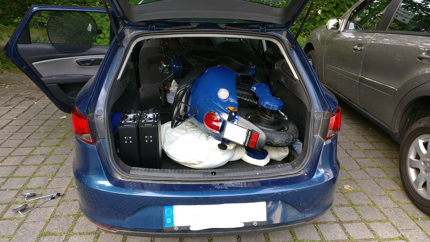

Hab ihn dann gleich mal mit an den Gardasee ins Auto gepackt.
Und ist alles heil geblieben, muss man auf irgendwas besonders achten wenn man ihn in den Kofferraum legt, hast du ausser Decken drunterlegen und zu zweit einladen noch was gemacht. Alleine einladen ist vermutlich schwierig.

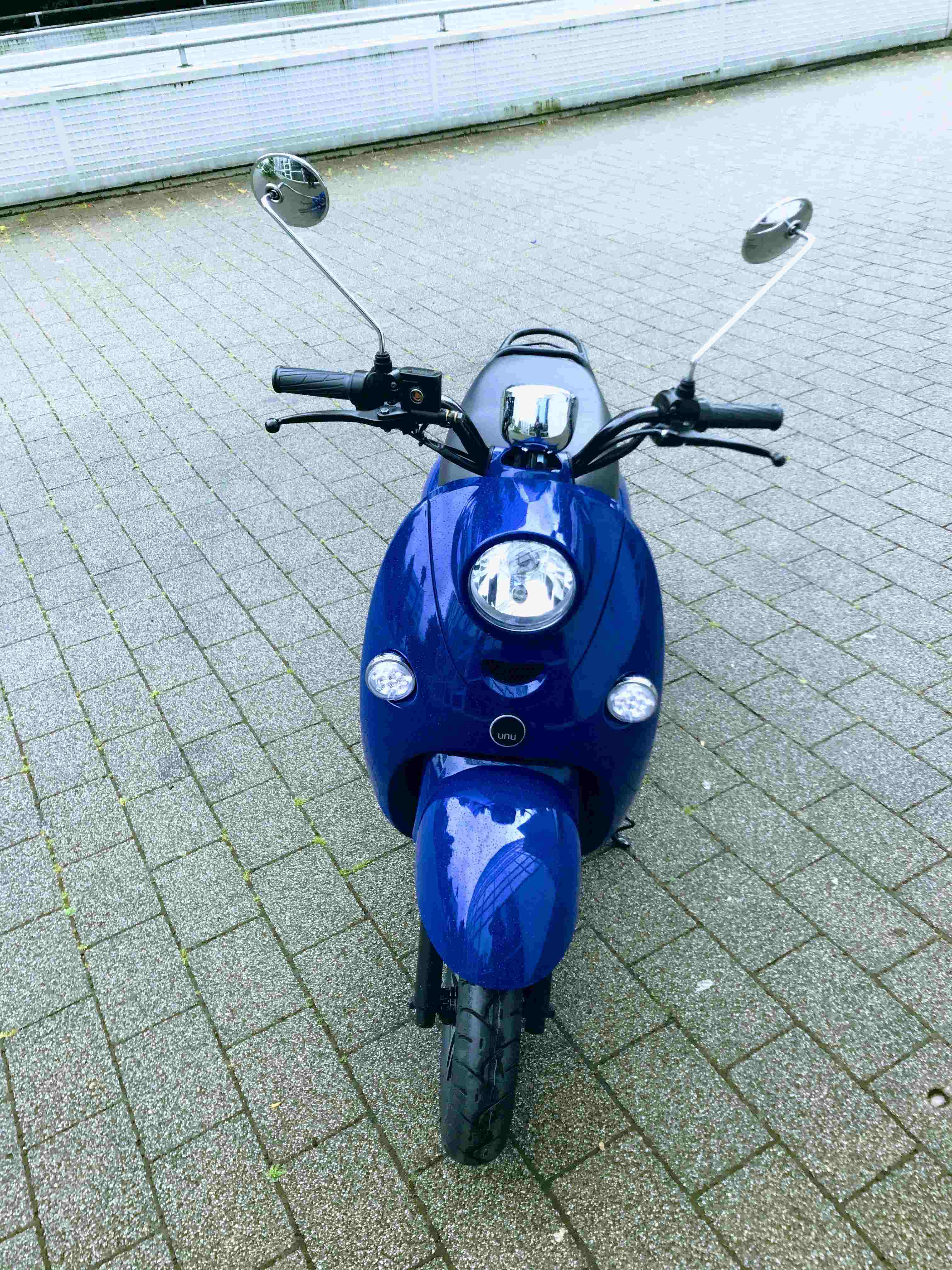

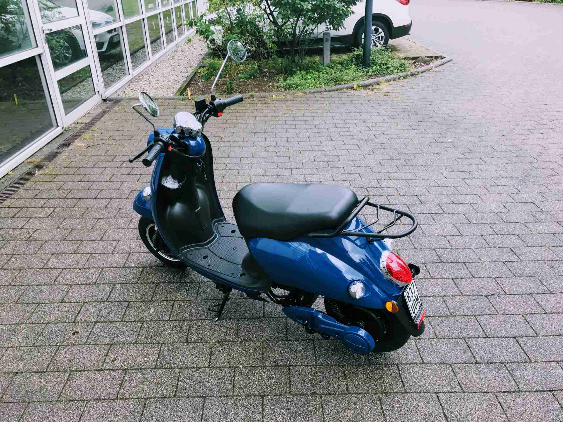

Hier noch meine ersten Bilder (leider regnet es hier gerade, aber heute Abend gehts dann auf Tour)

Akkus raus Spiegel abschreiben. Sonst geht es schon schwer ist er wirklich nicht. Erst vorderreifen rein dann hinlegen danach einer von innen reinziehen. Sollte aber schon eine dicke Bettdecke sein. Da muss Mann denk ich je nach Autotyp seine eigene Technik entwickeln.
