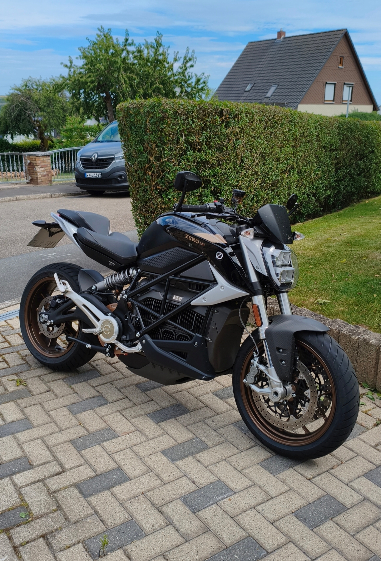

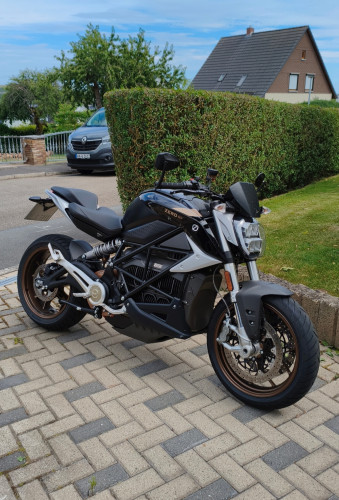

Mit der hier. 5.4 kWh/100 km w.o.g. halte ich hier auf dem Land für absolut nicht machbar.

Hab genau die gleiche, nur mit dem Windschild dran.
Für solch einen geringen Verbrauch müssen es draußen schon annähernd 30 Grad sein.
Allerdings hab ich selbst wenn ich zu meinen Eltern Autobahn fahre für 80km nen Verbrauch von unter 10kwh/100km.
Bei ner Tour mit Arbeitskollegen (alle verbrenner) und Landstraßengeschwindigkeiten bin ich auch nur bei 7-8 kWh/100km.
Keine Ahnung wieso dein Verbrauch so hoch ist, zu wenig Reifendruck, schleifende Bremsen oder schwergängige Radlader vielleicht?
