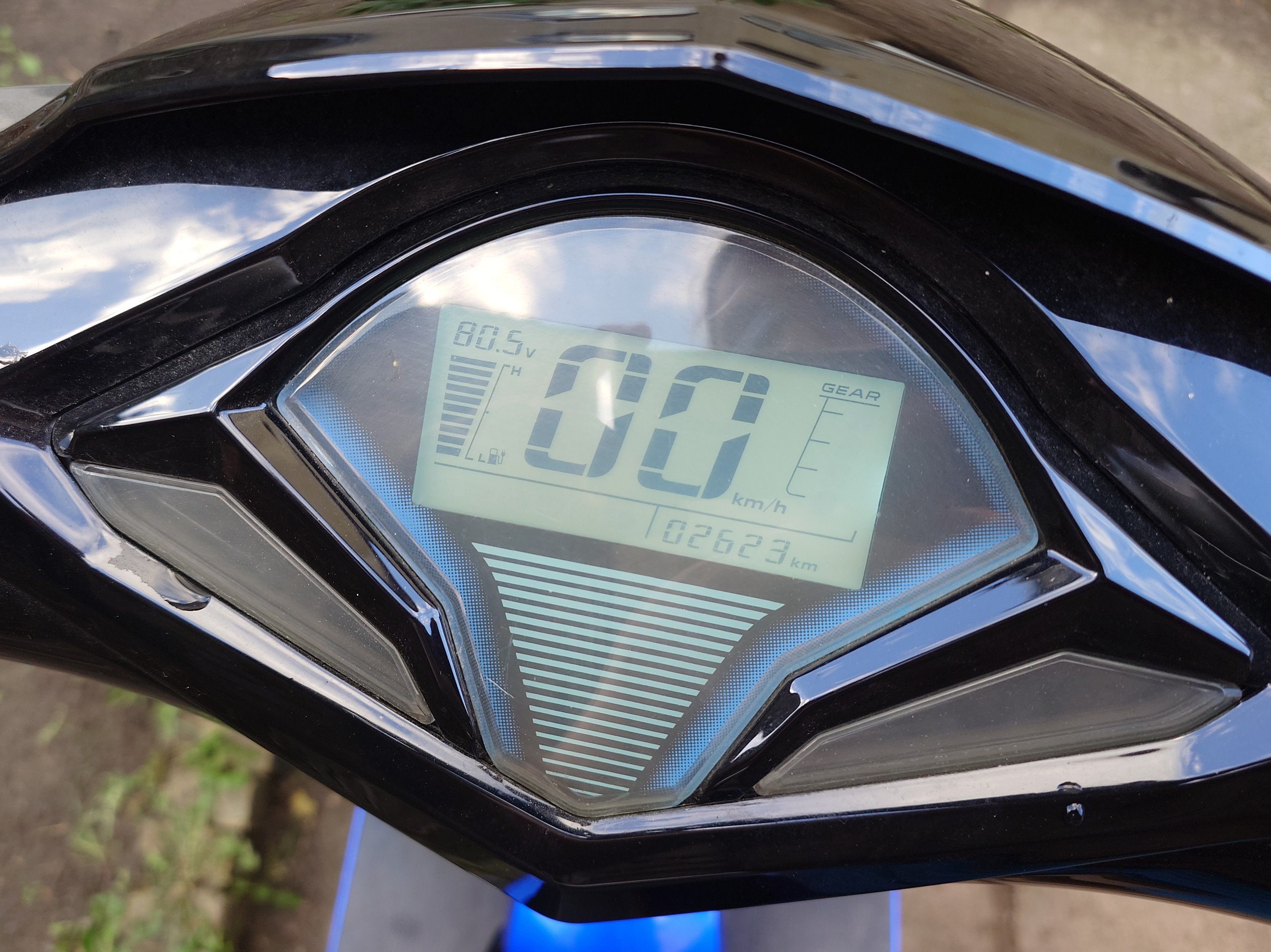

Also Reichweite komme ich definitiv deutlich über 100Km. Konnte heute auch feststellen wieso. Die Kiste zeigt 50Km/h auf dem Tacho, fährt aber tatsächlich GPS gemessen nur 36/37Km/h. Konnte man auch an dem Simson Tacho eines neben mir fahrenden Bekannten verifizieren. Dass der ein oder andere Roller mal 46 oder 47 statt 45 läuft habe ich ja schon oft erlebt. Aber 37 bei angezeigten 50..... Ich dachte erst da wurden beim Energiespeicher nur Designfehler gemacht, beim Antrieb hat man aber wohl auch ins schwarze getroffen. Bilder mache ich gleich wenn das schlechte Wetter sich gelegt hat. Programmieren wird also definitiv Pflicht. Ich hoffe dass es nur ein Fehlerhaft gesetztes Limit und keine EMK Limitierung ist. Der EM50S kann ja wohl 120% Flux Weakening. Damit könnte ich dann wenigstens die für die Bauart vorgeschriebene Geschwindigkeit erreichen, sollte es eine EMK Limitierung sein. Über diese 45 Km/h würde ich sowieso nur für private Zwecke gehen um zu schauen was bei diesem Roller technisch möglich ist. 37 ist aber DEFINITIV viel zu langsam und unsicher im Verkehr.

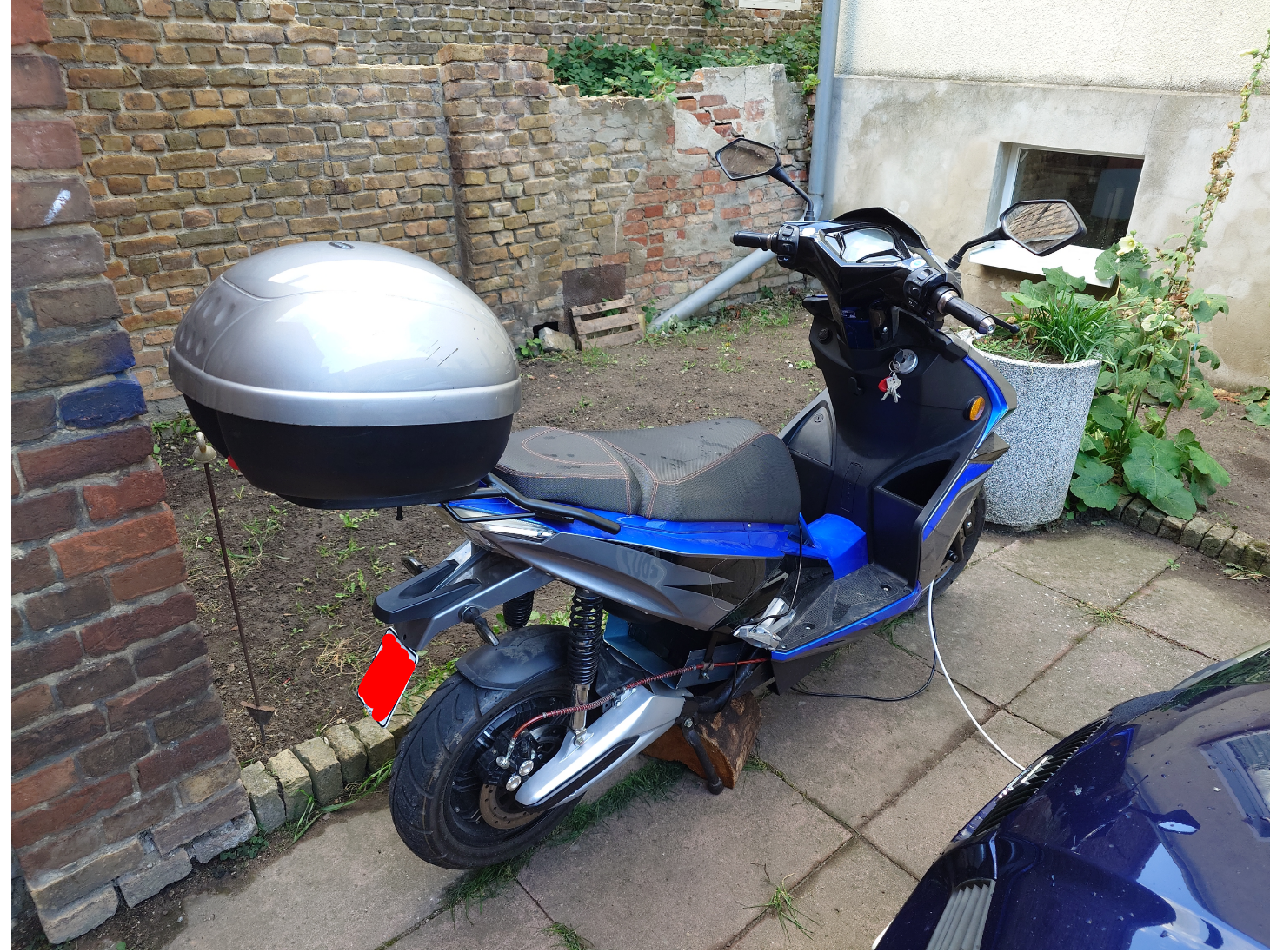

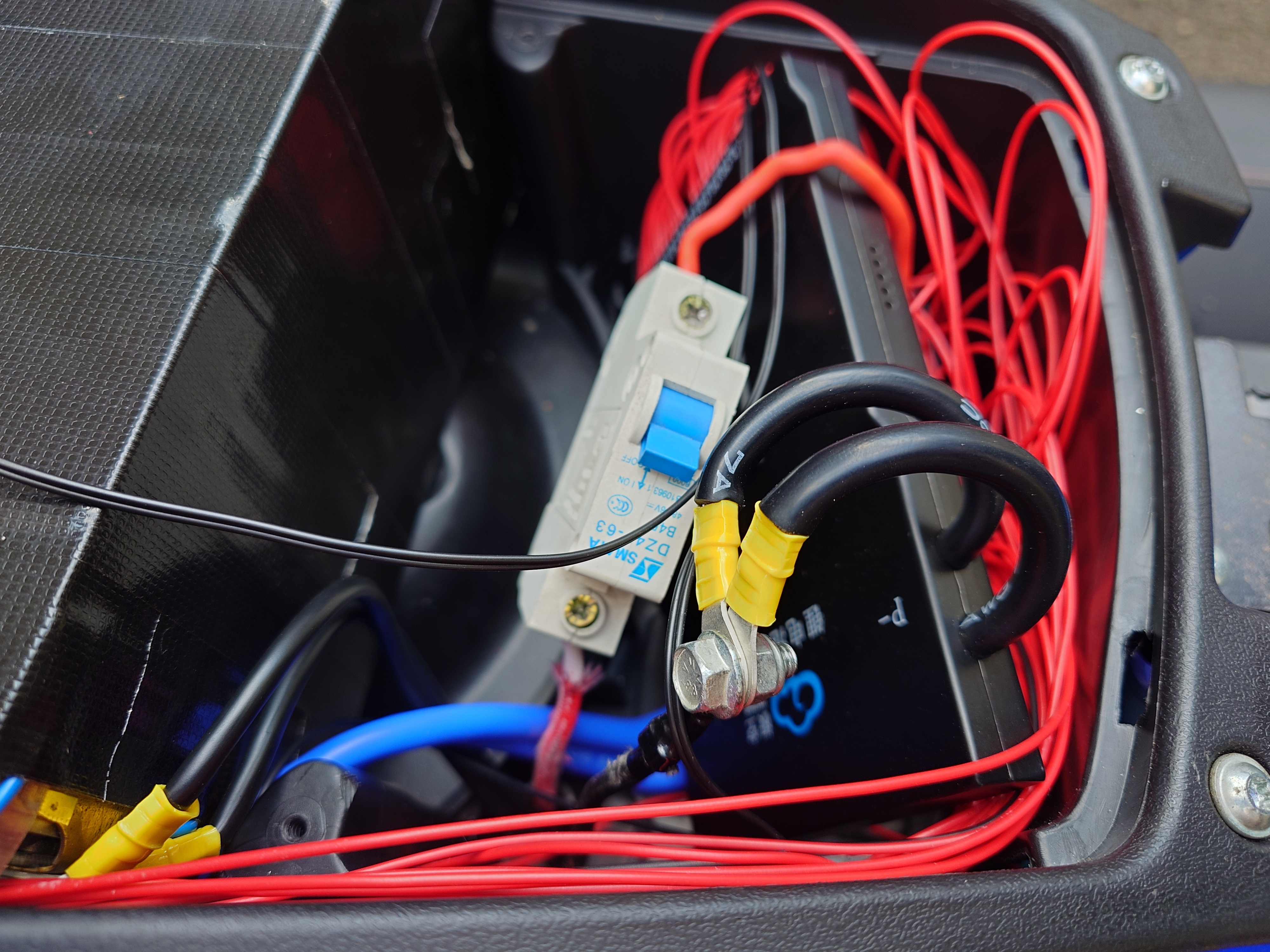

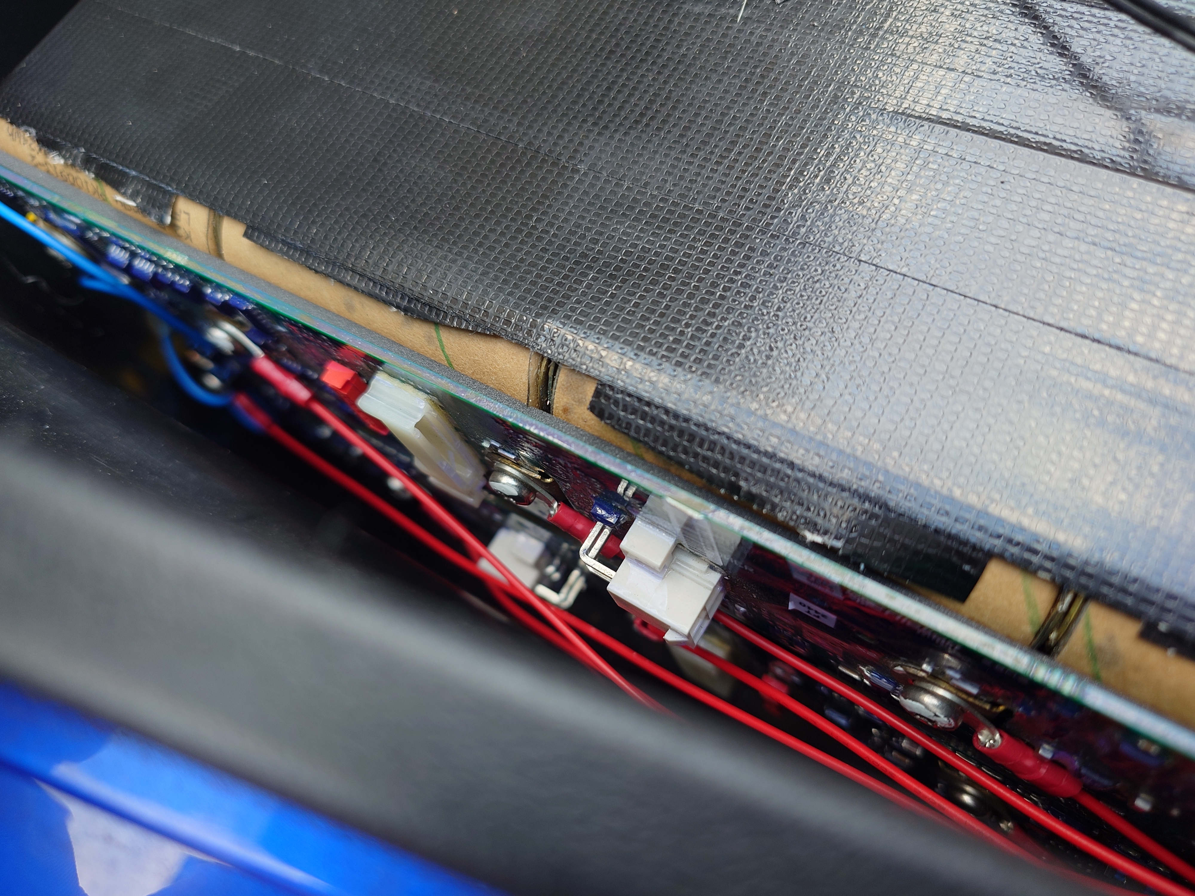

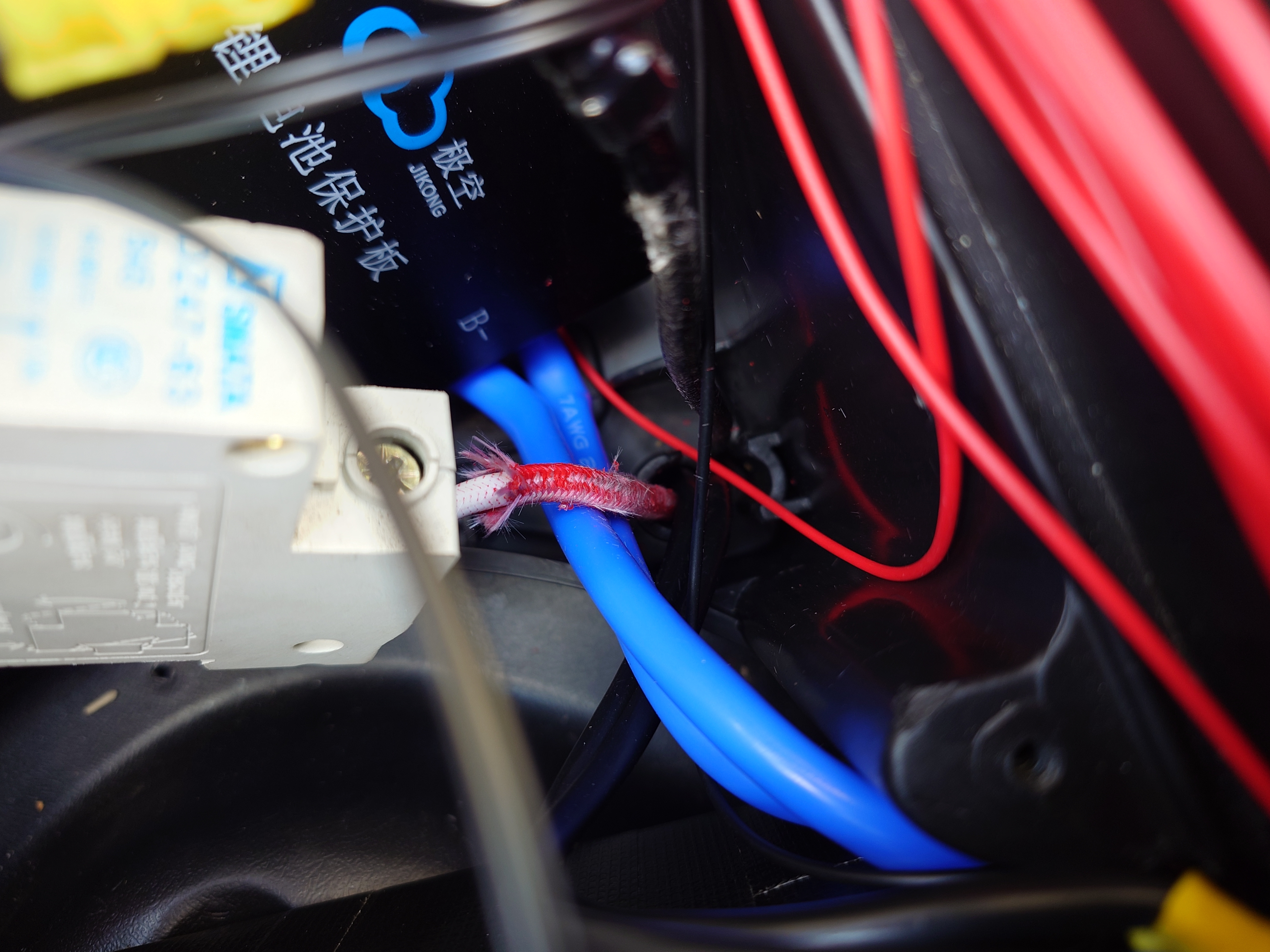

Re: E-Striker 3000 Erfahrungen

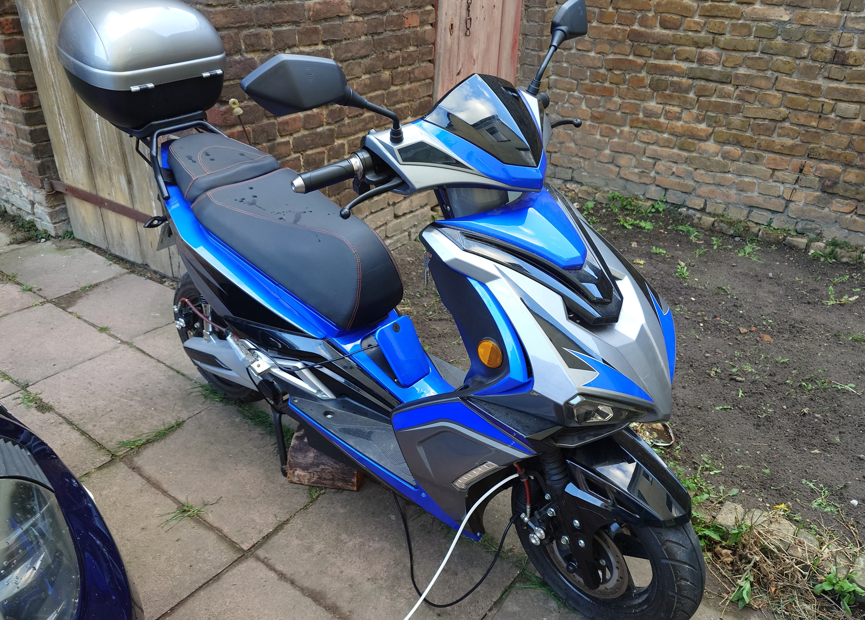

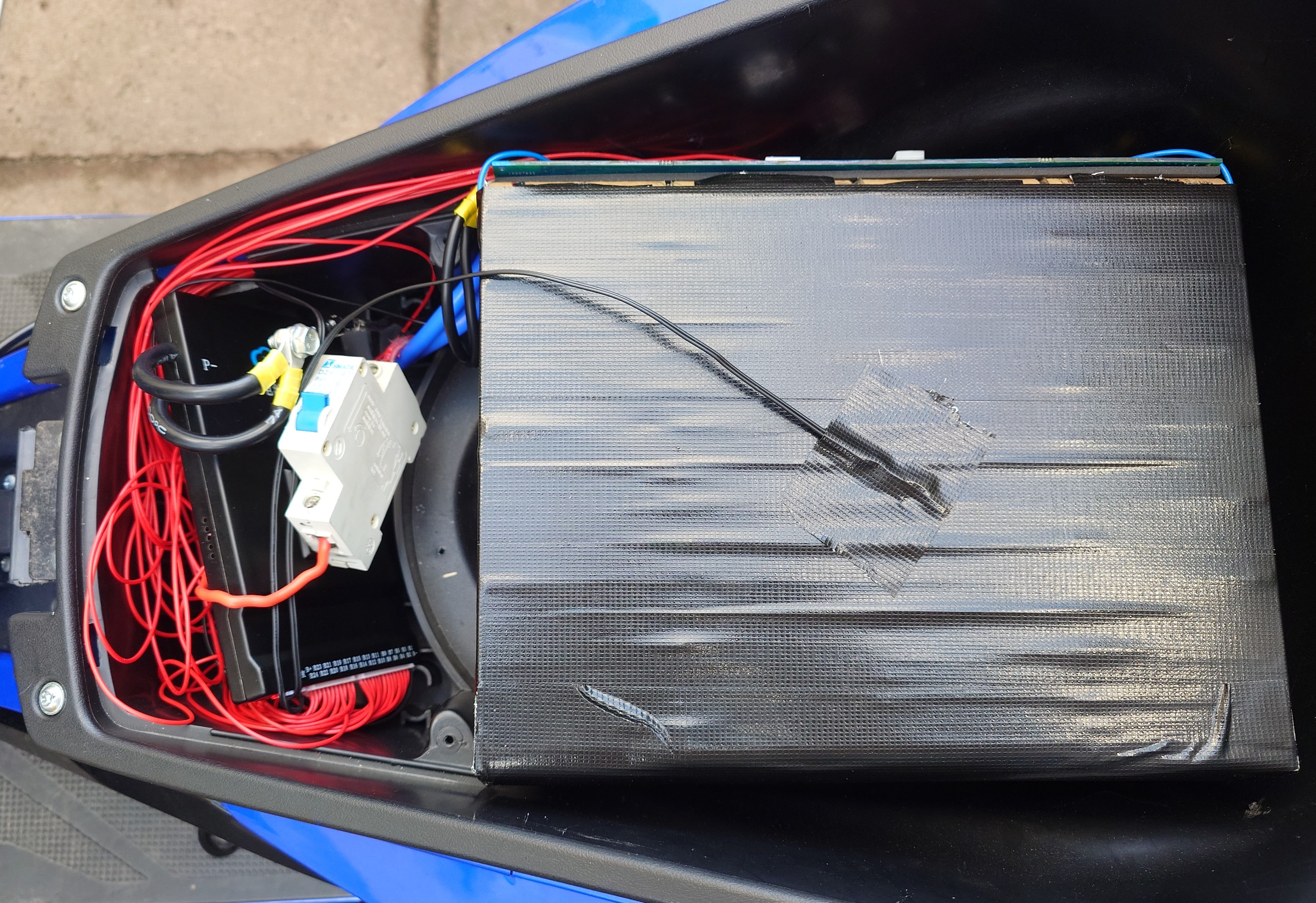

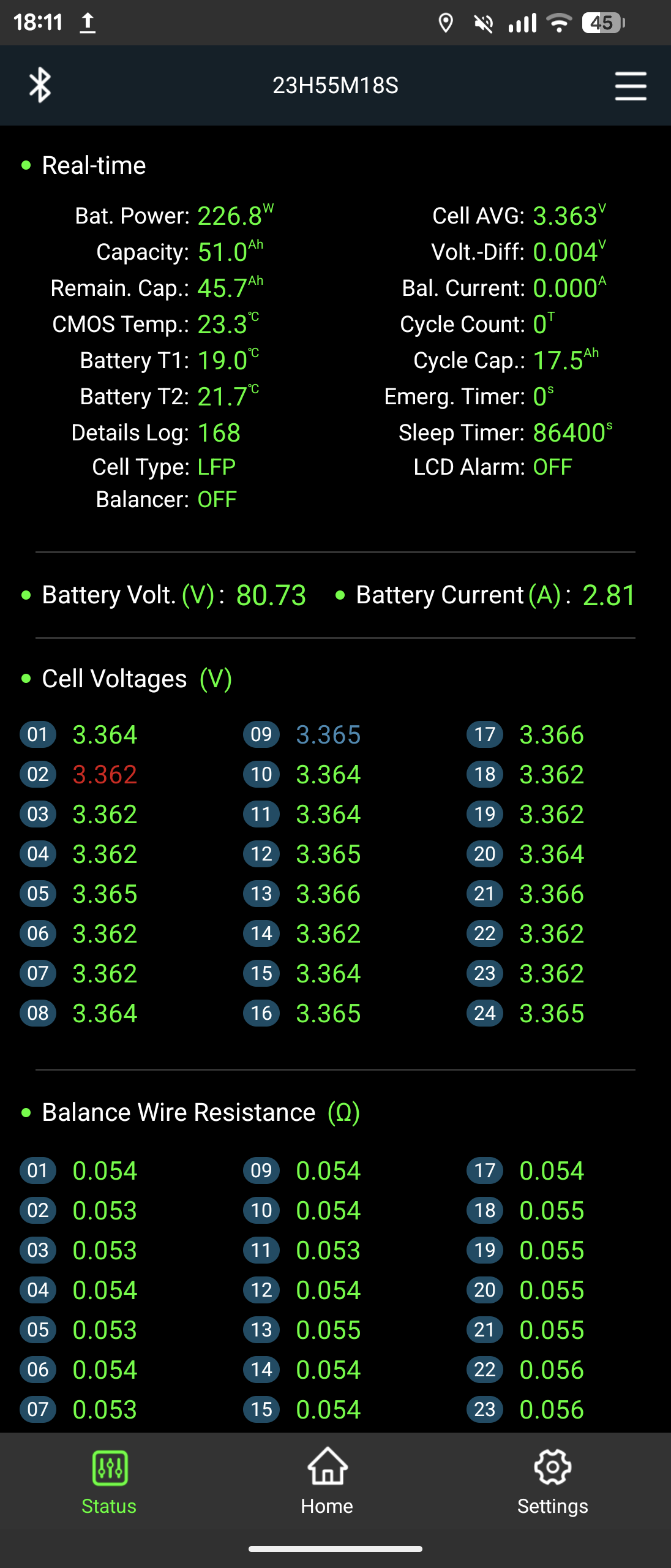

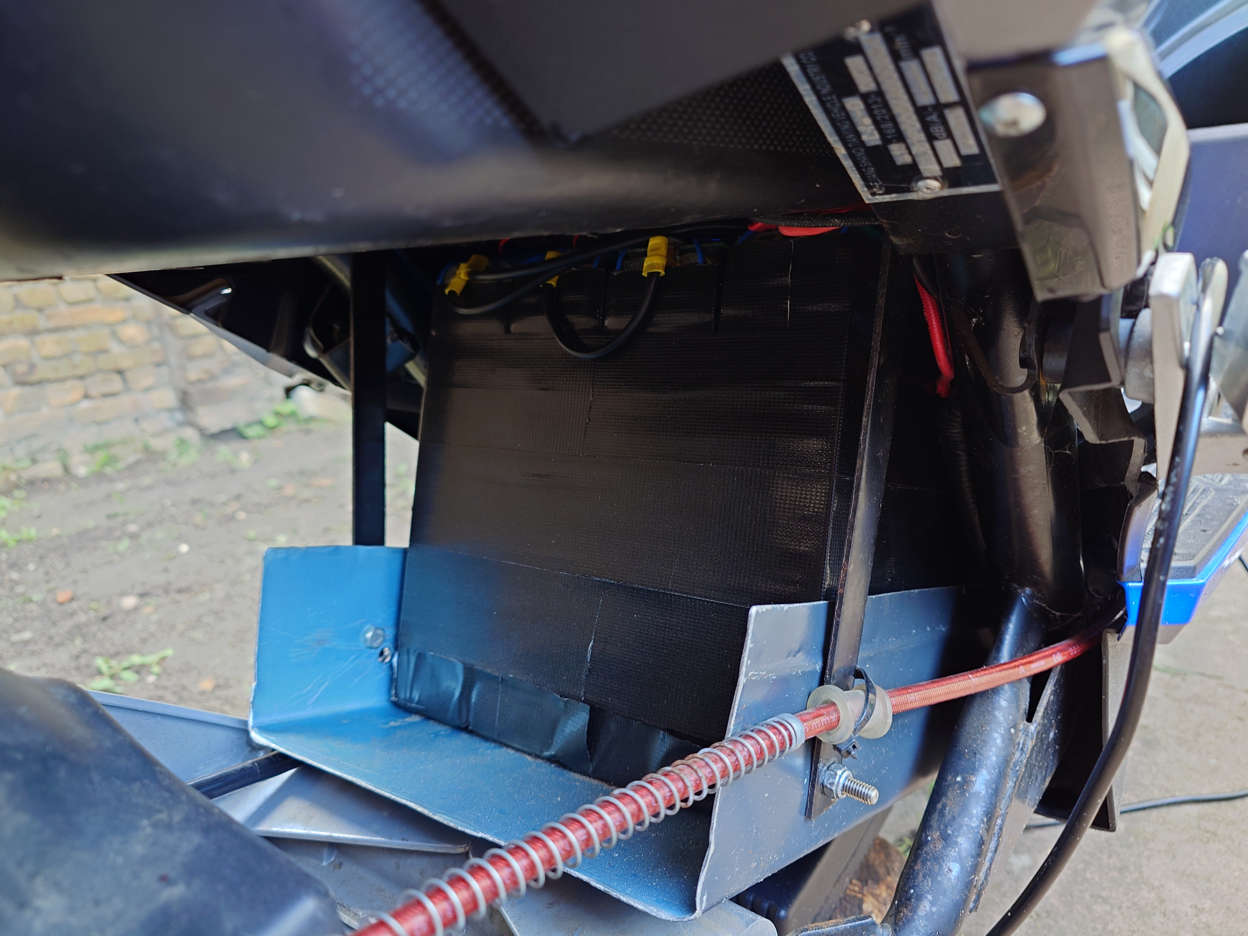

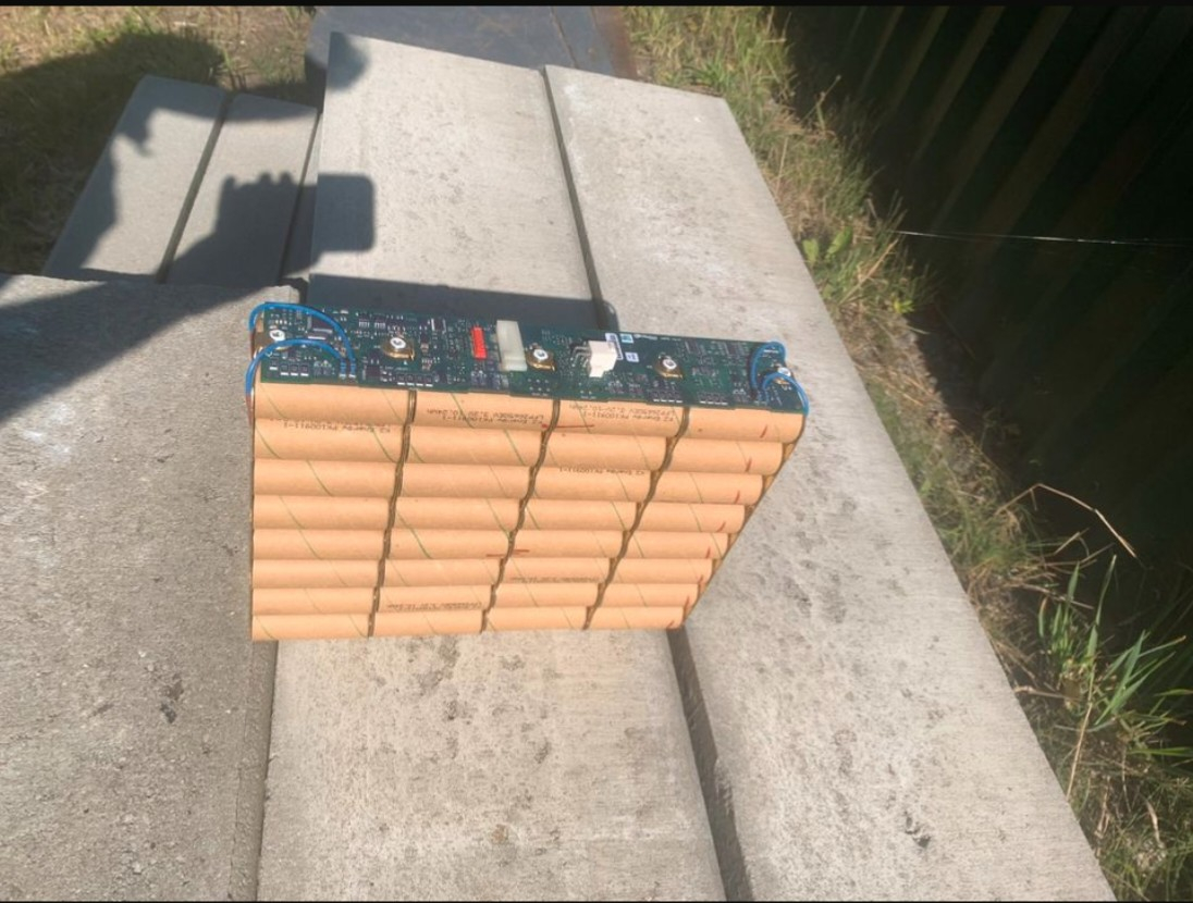

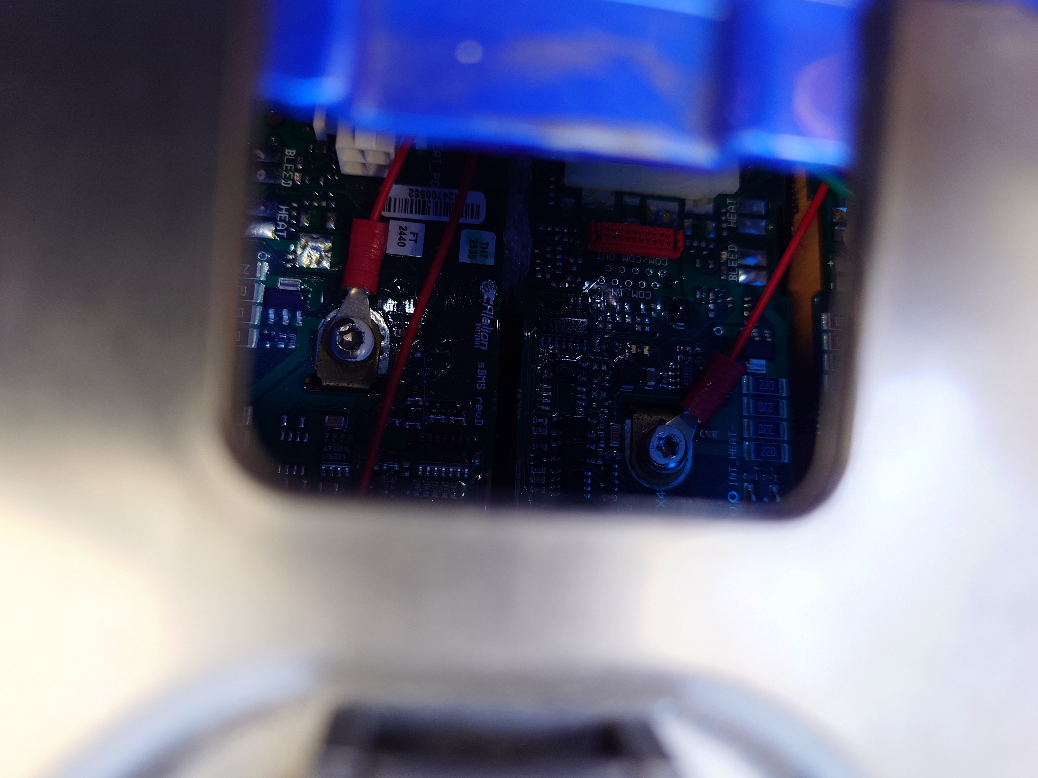

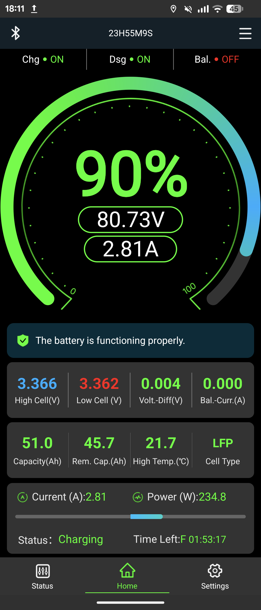

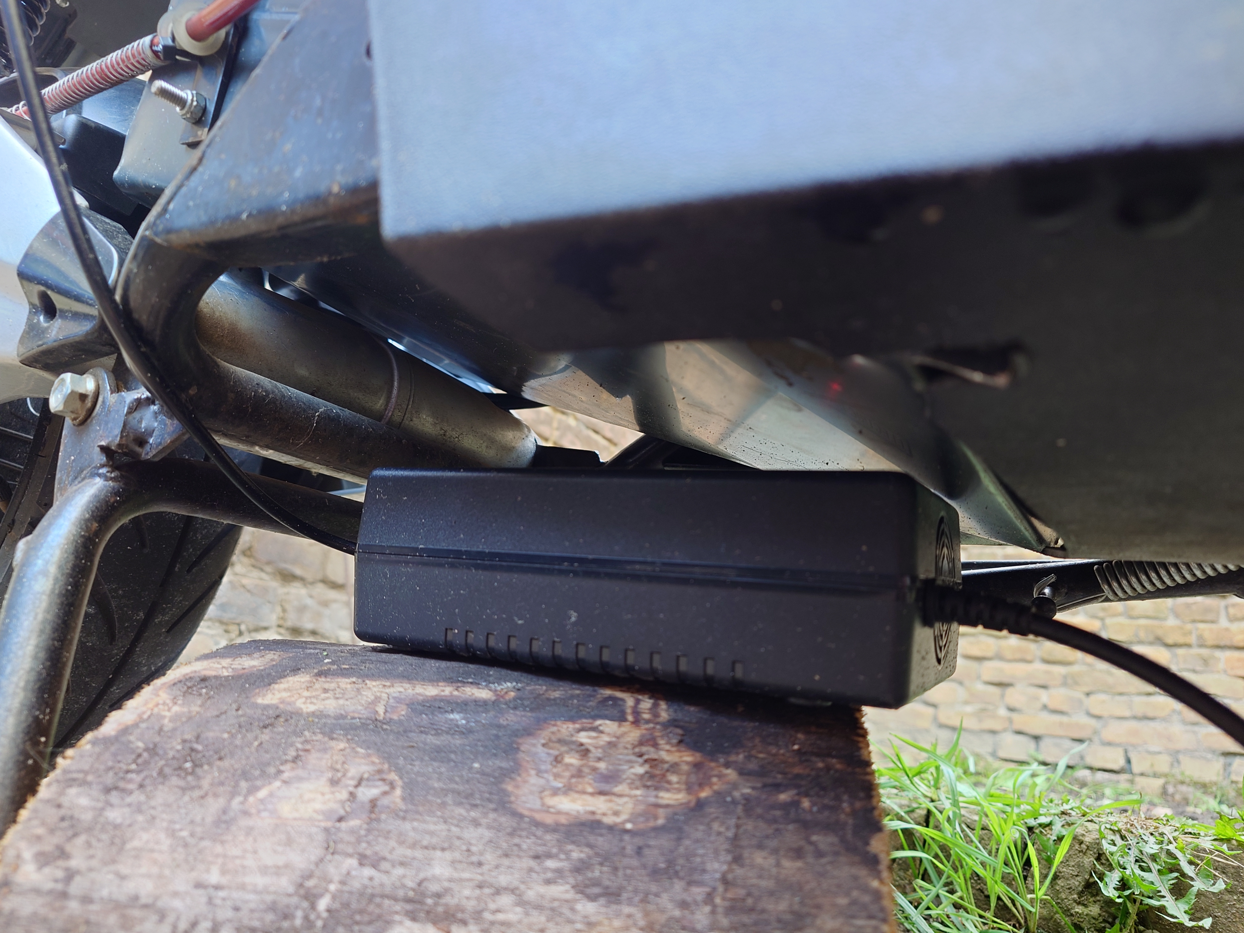

Hier die Bilder. Ich muss jedoch erwähnen dass da definitiv noch Nacharbeiten anstehen. Ist aktuell noch die Erprobungsphase. Der Sicherungsautomat und das BMS werden definitiv noch fest verbaut, die Kabelführung wird noch optimiert und auch die Zellblöcke werden definitiv noch besser gegen Ausseneinwirkungen geschützt. Den Batteriekasten habe ich aus einem 1,5mm starken Aluminiumblech gefertigt. Verschraubt habe ich ihn mit Sicherungsmuttern an den vier Flacheisen, welchem Am Rohrrahmen angeschweißt sind und auch den alten AGM Kasten gehalten haben. Was die Befestigung der Zellblöcke selbst im Kasten angeht bin ich noch am überlegen wie ich das besser lösen kann. Klar habe ich das Helmfach geopfert. Aber lieber Reichweite als Stauraum (Habe ja noch die Transportbox hinten). Den Selbstbaukasten habe ich mit meiner Falttechnik so geformt, dass er extrem Verwindungssteif ist. Die vier Blöcke in diesem Kasten von insgesamt sechs lassen sich auf jeden Fall selbst mit Kraft nichtmal den Bruchteil eines Millimeters bewegen. Er hängt tiefer als der Originalkasten und geht richtung Heck steiler nach oben. Passt perfekt mit der Bodenschutzverkleidung und bietet evtl. sogar noch Aerodynamische Vorteile, da die Luft sauber zur Oberseite der Hinterradschwinge abgeleitet wird.

Hat noch irgendjemand eine potentielle Erklärung wieso die Kiste einfach nicht über 37 Km/h zu bekommen ist? Über den "noname" Bosch Motor findet man ja auch quasi nichts. Dachte auch erst man muss "Gears" durch schalten (Auf dem Display gibt es dafür Anzeigesegmente, welche ich aber bisher nie aktiv gesehen habe).
Wäre Top wenn man evtl. ohne Programmierkabel da etwas machen kann.

Es könnte ein Tachofehler sein. Da der Tacho fest im Cockpit integriert ist und sich die versteckten "P-Settings" (Parameter-Einstellungen) bei den GT-Union-Steuergeräten im Regelfall nicht ohne spezielle Software des Herstellers programmieren lassen, liegt hier ein reiner Gewährleistungsfall (Sachmangel) vor. Das Steuergerät muss vom Händler neu geflasht oder ausgetauscht werden, damit Motorsteuerung und Tachoanlage mit den korrekten Werten synchronisiert sind. Ich hoffe ja, dass du das Teil vom Händler hast. Bei Kauf von Privat musst du einen finden, der das für dich macht.
Maximal sind aber 45km/h drin nicht 50.
Es kommt aber noch ein anderer Fehlergrund in Betracht. Ein Kompatibilitäts- und Abstimmungsproblem zwischen der neuen Batterie und dem originalen Blei-Steuergerät (Controller). Ein originaler 60V-Blei-Gel-Akku hat voll geladen eine Spannung von etwa 69V bis 72V. Viele nachträglichen Lithium-Akkus (oft als 60V-Ersatz deklariert) nutzen eine 16S-Konfiguration (16 Zellen in Reihe). Diese haben voll geladen aber nur 67,2V. Die Folge: Dem Steuergerät fehlt von Anfang an die nötige Spitzenspannung (Volt), um den Bosch-Motor auf seine volle Nenndrehzahl für echte 45 km/h zu bringen.Da die Drehzahl eines Brushless-Gleichstrommotors direkt an die anliegende Spannung gekoppelt ist, riegelt der Roller physikalisch bei echten ca. 37 km/h ab.
Also brauchst du einen anderen Controller, der auf Lithiumzellen eingestellt werden kann.
