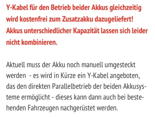

Edit: hab den D. Händler gefunden der mit dem Kabel wirbt:

Krankworx hat geschrieben: Mi 28. Mär 2018, 18:34Edit: hab den D. Händler gefunden der mit dem Kabel wirbt:
Ich nehme an du meinst OrangeBC

Genau, E-Teopolis hat mir das mit dem Kabel auch bestätigt, hatte auch noch andere Quellen gefunden als die von mir kopierte Text Passage. Da kam ich grad als erstes beim suchen drauf.
Das Kabel gibt es noch nicht einzeln zu kaufen, es ist aber im Anlauf und produziert wird es anscheinend schon - ich hatte chinesische Bilder zur Montage gesehen.
Offiziell ist es noch nicht im Shop, es wird aber wenn man sucht von diversen Händlern beworben - es soll im nächsten Quartal verkauft werden. „So meine Infos“
