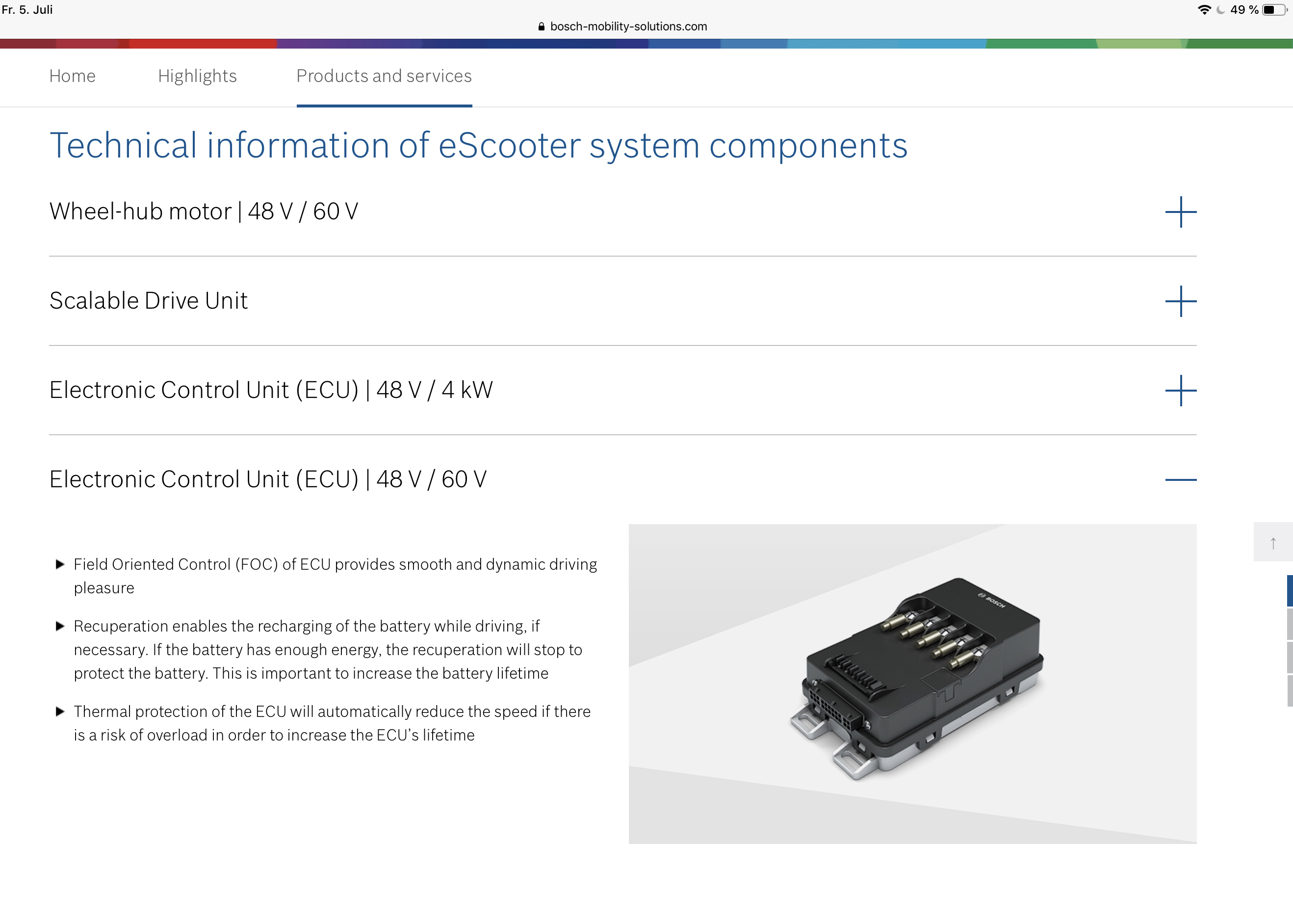

Bosch selbst hat wohl auch eigene Controller, so liest sich das für mich, hat jemand Connections nach Stuttgart evtl., um da nachzuhaken?
https://www.bosch-mobility-solutions.co ... p-to-4-kw/

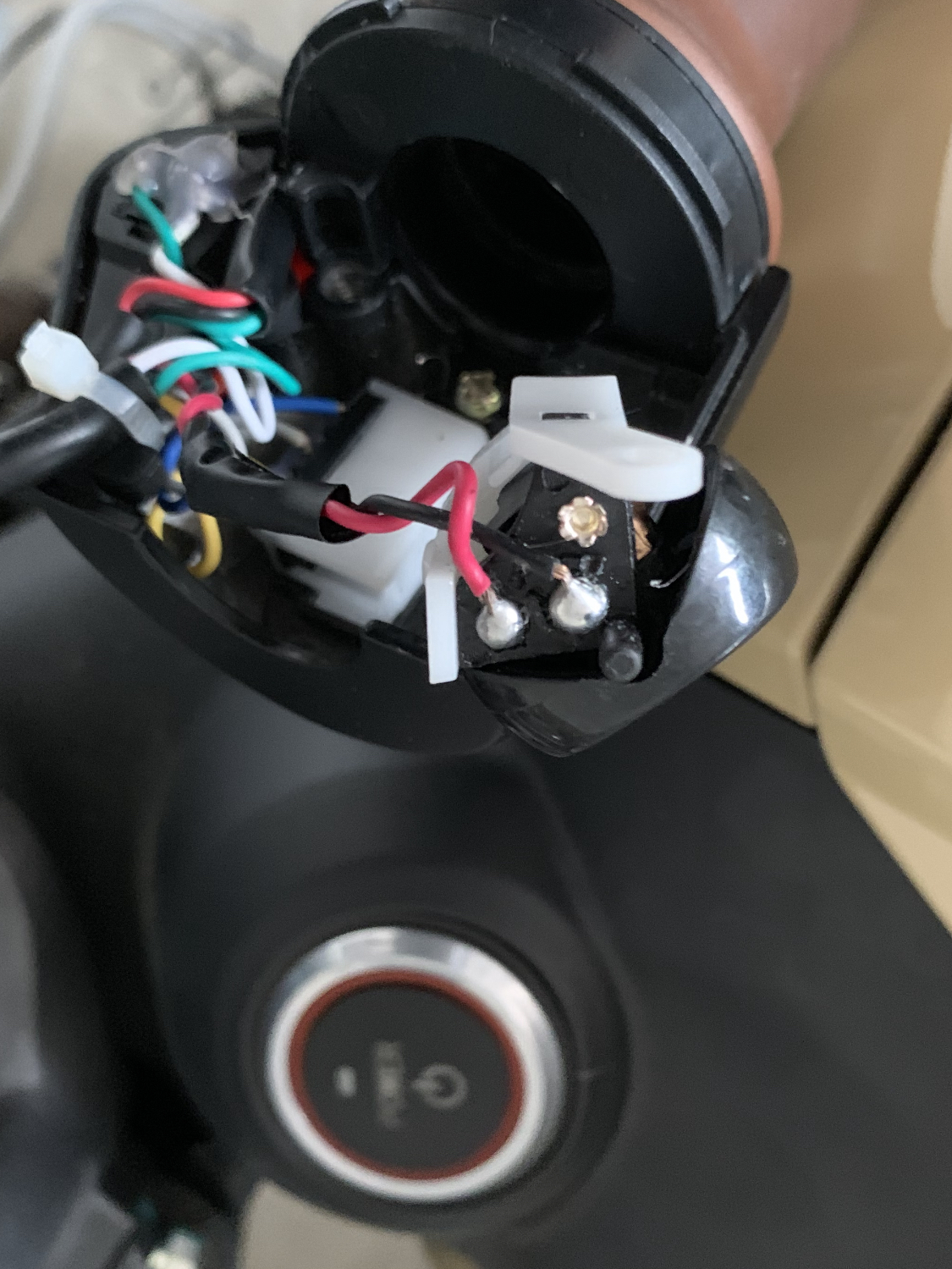

Habe den Gasgriff mal aufgemacht um den Lichtschalter zu aktivieren.
Hi, ich wollte das Gleiche machen, konnte es lt. Video-Anleitung, die es im Internet gibt, nicht umsetzen.
Wie hast du denn das geschafft?
Grds. sind dort zwei Kabel (rot und schwarz) am Ende zusammengelötet. Ich weiß, dass das schwarze Kabel aber wo ander hin soll, um das Licht in Zukunft selbst aktivieren zu können.
1. Du brauchst ein Lötgerät.
2. Du mußt den Schalter ausbauen, dazu die zwei Schrauben auf der weißen Plastikklemme lösen.
3. Die Kabel sind zusammen gelötet auf einen Lötpunkt des Schalters. Ein Kabel muß gelöst werden.
4. Der Schalter hat drei Lötpunkte, der Lötpunkt in der Mitte muß mit ein Kabel verbunden werden. Das zweite Kabel kann entweder Links oder Rechts angelötet werden, je nach dem welche Schalterstellung dir lieber ist.
5. Das ganze bitte nicht in der Nacht ausführen, du kannst die Funktion des Schalters dann nicht prüfen, da das Licht immer leuchtet sobald es dunkel ist.
Bei mir sieht es nach dem ersten Öffnen so aus... verstehe nicht ganz, was genau jetzt getan werden muss, um das Licht zu schalten
Hat jemand einen Tipp vllt?

Isolierband vom roten+schwarzen Draht lösen die beide Drähte waren bei mir zusammengedreht,also drähte trennen,einzeln Isolieren und fretig,deine Beleuchtung ist jetzt schaltbar. ;)

sykshs hat geschrieben: Sa 6. Jul 2019, 19:22 Isolierband vom roten+schwarzen Draht lösen die beide Drähte waren bei mir zusammengedreht,also drähte trennen,einzeln Isolieren und fretig,deine Beleuchtung ist jetzt schaltbar. ;)
Genauso war‘s, herzlichen Dank!
